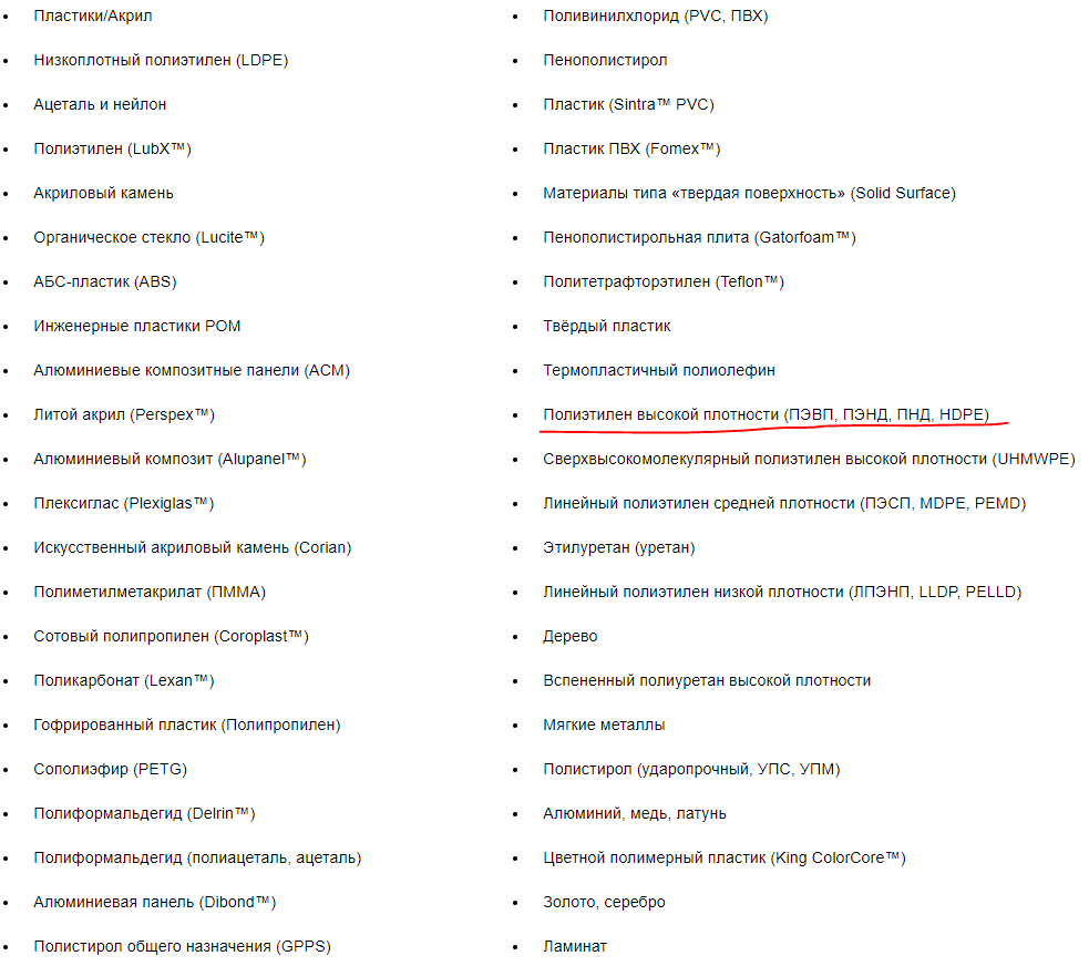

Салют! Подскажите, может кто режет листы ПНД от 3мм до 30мм? какими фрезами пользуетесь, за сколько проходов режете? Недавно начали возить более качественный материал, об него начали лететь фрезы! На старом материале даже 10мм резал на раз 3мм фрезой при рабочей подаче 35 врезной 15. Новый материал очень качественный и твёрдый. Если кто сталкивался с данной проблемой отпишитесь, дайте пару советов!

Вот такими режется ПНД, берем здесь https://www.topincity.ru/frezy/a3175.html с покрытием лучше работают, чем тверже пластик тем меньше съем в слой, бывало даже всего диаметр в слой еле режется ПНД, всё от плотности зависит и технологий создания конкретного материала будь то пластик или ПНД.
Материалы резки одноперьевыми фрезами (8485 просмотров) <a class='original' href='./download/file.php?id=165121&mode=view' target=_blank>Загрузить оригинал (55.69 КБ)</a>
