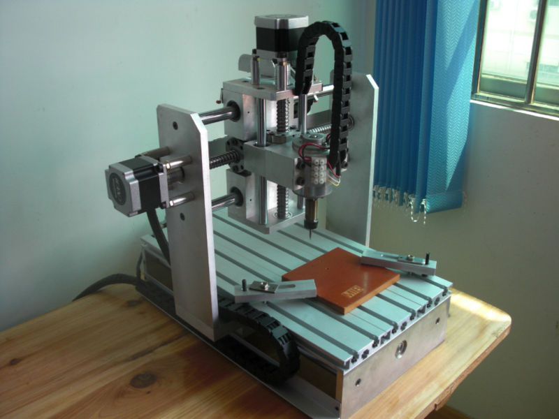

А что думаете по поводу этого китайского станка? Там обновленный контроллер (драйвера вроде разнесены по отдельным модулям, так написано) плюс ШВП, по сравнению с другими похожими 3020/3020Т на ebay. Если взять со шпинделем на 800 Ватт - не разочаруюсь? Заявленная повторяемость меня устраивает. Это будет мой первый станок, нужен для изготовления прототипов PCB на коленке (фрезеровка, сверловка, ну и в корпусах дырок накрутить (не металл)). Просто этот китаец вроде отличается от всех. Насколько критично наличие программного управления оборотами шпинделя через комп (я так понял, у этого станка вручную)? Спасибо!

Лучше моего за счет бОльшего хода по Z, однако жесткость портала на вид меньше моего, насчет того, что драйверы в отдельном конструктиве каждый канал, ничего не нашел в описании, кстати, на фотках проглядывает все тот же вездесущий контроллер от YOOCNC в их любимом голубом корпусе, так что не верь. Скорее всего получишь станок как мой, но возможно драйверы не будут глючить. Для PCB годится, но фоторезист лучше!
Re: Еще один китаец (3020)
Если бюджет ограничен, то можно брать, но об обработке даже твёрдых пластиков можно и не мечтать.

Ну на фотках есть обработка твердых пластиков, если не врут :)
На фотке не обработка, а просто на столе лежит кусок пластика. :)
Из недавнего: делал на своём в 8 мм текстолите отверстие под подшипник - сказывалась нехватка жёсткости. А у меня валы потолще будут и подшипники на них с выборкой люфтов.

Rafiq писал(а):насчет того, что драйверы в отдельном конструктиве каждый канал, ничего не нашел в описании, кстати, на фотках проглядывает все тот же вездесущий контроллер от YOOCNC в их любимом голубом корпусе, так что не верь.
Я купился на это - "10) Independent control board. 1 pcs main board, 4 or 5 pcs stepper controller board and 1 pcs Spindle motor controller board. Easy to maintenance, repairing and replacement."
Rafiq писал(а):Для PCB годится, но фоторезист лучше!
Фоторезист, бесспорно, лучше, но данном этапе развития для прототипов буду обходиться фрезеровкой (но это пока). Основное - сверловка.
UAVpilot писал(а):На фотке не обработка, а просто на столе лежит кусок пластика. :)
нда уж, похоже мною упомянутый станок мало на что будет пригоден, кроме прямого применения (PCB)

intor писал(а): Я купился на это - "10) Independent control board. 1 pcs main board, 4 or 5 pcs stepper controller board and 1 pcs Spindle motor controller board. Easy to maintenance, repairing and replacement."
Ну тогда скорее всего это так.
Почему не годится? Я свой брал в первую очередь для корпусов, ну и сверловка плат как второстепенная задача. Для корпусов использую вспененный ПВХ, он конечно мягкий, но готовые коробки получаются прочными, а маленькие - и жесткими. И никаких проблем с вырезанием в панелях отверстий любой формы, тут CNC станок незаменим :) Твердые пластики, типа текстолита, резать не пробовал, но возможно, получится, мой все же пожестче будет за счет меньшей высоты портала и того, что стойки портала скреплены уголком с широкой задней полкой.
Скорее всего так и есть. Существует разновидность "большого" контроллера, когда большая плата содержит контроллер и три драйвера, которые при желании можно "отломать" от платы контроллера (там сделана соотв. фрезеровка). А в качестве 4-й и 5-й оси подключаются такие-же "отломанные" драйвера.
Ну зачем так категорично? Я-то обрабатываю. Просто надо соотв. образом учитывать все эти погрешности и так или иначе компенсировать. :)
Rafiq писал(а):мой все же пожестче будет за счет меньшей высоты портала и того, что стойки портала скреплены уголком с широкой задней полкой.
Больше сказывается прогиб направляющих валов.

Всем здравствовать! Заказал такой станок! Жду посылку. Привлек он, в первую очередь, большим ходом по Z (80 мм), новым контроллером (в базе - 4 Stepper Driver Board! - есть возможность расширения на 4-ю ось без замены контроллера), пультом ручного управления, возможностью запоминать программу обработки (4-х зонная память). На вид портал, конечно, вызывает сомнения по жесткости. Приедет, посмотрим. В конце концов можно усилить накладными углами по внешним сторонам. Кстати, рекламных роликах он вполне успешно "грызет" текстолит.

Stepper Motion Memory. См. описание CNC Machine Controller JY5300_V1. Идея простая: G-код при работе Mach3 (а м.б. - и другой управляющей программы) записывается в память контроллера и может быть воспроизведен энное число раз без PC.

А с каким шпинделем заказывали? Кстати, в демо-ролике говорится и о поддержке постоянных оборотов шпинделя, и об аварийном останове шпинделя при перегрузке. Выходит, все эти функции обеспечивает контроллер JY5300. Интересно, как скажется на этих фукциях замена шпинделя? И как там с креплением шпинделя при замене (апгрейде) самого шпинделя?

intor писал(а): А с каким шпинделем заказывали? Кстати, в демо-ролике говорится и о поддержке постоянных оборотов шпинделя, и об аварийном останове шпинделя при перегрузке. Выходит, все эти функции обеспечивает контроллер JY5300. Интересно, как скажется на этих фукциях замена шпинделя? И как там с креплением шпинделя при замене (апгрейде) самого шпинделя?
В базовой комплектации идет шпиндель 180w. За 100 бакинских рублей поставщик сделал замену на 300w. Разница в диаметрах шпинделей - 1мм, так что, думаю, установят в тоже крепление. В характеристиках контроллера JY5300 на eBay сказано, что Constant Speed Tolerance измерено на шпинделе 300w
