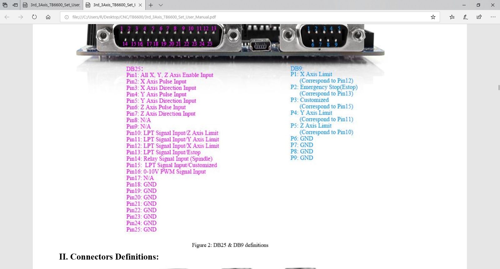

Всем привет. Знаю что на эту тему есть много информации, писали и видео. Но всё же прошу помочь. Уже третий день пытаюсь запустить шаговики вlinux в связке с синей платой на ТВ6600. В мач3 всё работает без проблем. При настройке Stepconf Wizard на двигателя подаётся напряжение и они блокируются, но не вращаются. Перечитал много информации, даже стал немного понимать (наверное). Выложу hal и скрин с пинами для Масн. В hal стоит усилитель(Enable) прописывается только для Х оси, для остальных нету. Хотя этот пин идёт для всех 3 осей. Так же нет выбора порта, в hal стоит 0. Так должно быть?
Пробовал способом "научного тыка" подобрать порты, ни чего не вышло. И с инвертацыей тоже.
Заранее всем спасибо за помощь.

net xenable => parport.0.pin-01-out
net xstep => parport.0.pin-02-out
setp parport.0.pin-02-out-reset 1
net xdir => parport.0.pin-03-out
net ystep => parport.0.pin-04-out
setp parport.0.pin-04-out-reset 1
net ydir => parport.0.pin-05-out
net zstep => parport.0.pin-06-out
setp parport.0.pin-06-out-reset 1
net zdir => parport.0.pin-07-out

У тебя в ini файле какой базовый период стоит?
(Секция [EMCMOT] параметр BASE_PERIOD)

loadrt hal_parport cfg="0 out"
Тут по идее вместо нуля должен быть главный/основной адрес LPT, чтр то вроде 0x378
Как его посмотреть и подробности http://www.linuxcnc.org/docs/2.7/html/e ... -port.html
стоит 15000 . пробовал 10000. по факту 5711
На время отладки поставь 50000 нс.
А в строке setp parport.0.reset-time 5000 вместо 5000 поставь 20000
Попробуй запусстить и отпишись что вышло(или не вышло).
setp stepgen.0.position-scale [AXIS_0]SCALE
setp stepgen.0.steplen 1
setp stepgen.0.stepspace 0

Прежде чем что либо делать с халом надо разобраться как грузить hal_parport и почему он не работает.
А вообще ты после загрузки окна нажимал на две левых кнопки?
(Сначала на самую левую, потом на вторую)

Я попросил тебя запустить linuxcnc и скопировать сюда его сообщения из терминала.
