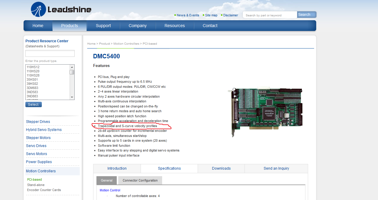

leadshine.png (2486 просмотров) <a class='original' href='./download/file.php?id=9389&mode=view' target=_blank>Загрузить оригинал (156.68 КБ)</a>
Может кто нибудь пробовал контроллер leadshine DMC5400 как говорят лишаи 6 осей до 5 контроллеров в одну систему 20 осей!!! А так же S разгон/торможение. Одно не понятно сколько стоит и сколько стоит ПО для контроллеров.

И какое ПО с ним работает?

У лишаев скорее драйвер по виндоус http://www.leadshine.com/UploadFile/Down/DMC2410sm.pdf
Скачал демо версию смотрю пока))

На ебей внешний ихний контроллер 500$ http://www.ebay.com/itm/SMC6400B-Stand- ... 27cceb4ec1

Для контроллера DMC5400 у Лидшайнов есть свое ПО - Motion5000 (Win), оно бесплатное. Но оно больше для тестирования контроллера или чтобы "поиграться" с ним.
Для серьезной работы к нему идет библиотека под Windows для VB/VC/LabVIEW - пишите свой софт с использованием библиотеки и получаете массу удовольствия :)
В описании на контроллер все функции достаточно подробно расписаны.
Один важный момент - DMC5400 не понимает G-кодов и ЧПУ просто так на нем не сделаешь!
А вот SMC6400B как раз предназначен для работы с G-кодом. Заливаете в него программу с USB флэшки и он ее выполняет.
Так же к нему можно подключить по Modbus'у операторскую панель и получить готовую 4х осевую ЧПУ систему.

Согласен примерно на 98,73% )) купи за 500$ контроллер и пиши под него софт и будет через пару лет счастье! Я чо то посмотрел бы лучше в сторону mycnc.

tooshka писал(а):Я чо то посмотрел бы лучше в сторону mycnc.
или KFLOP для Мача или MESA для ЕМС :)
