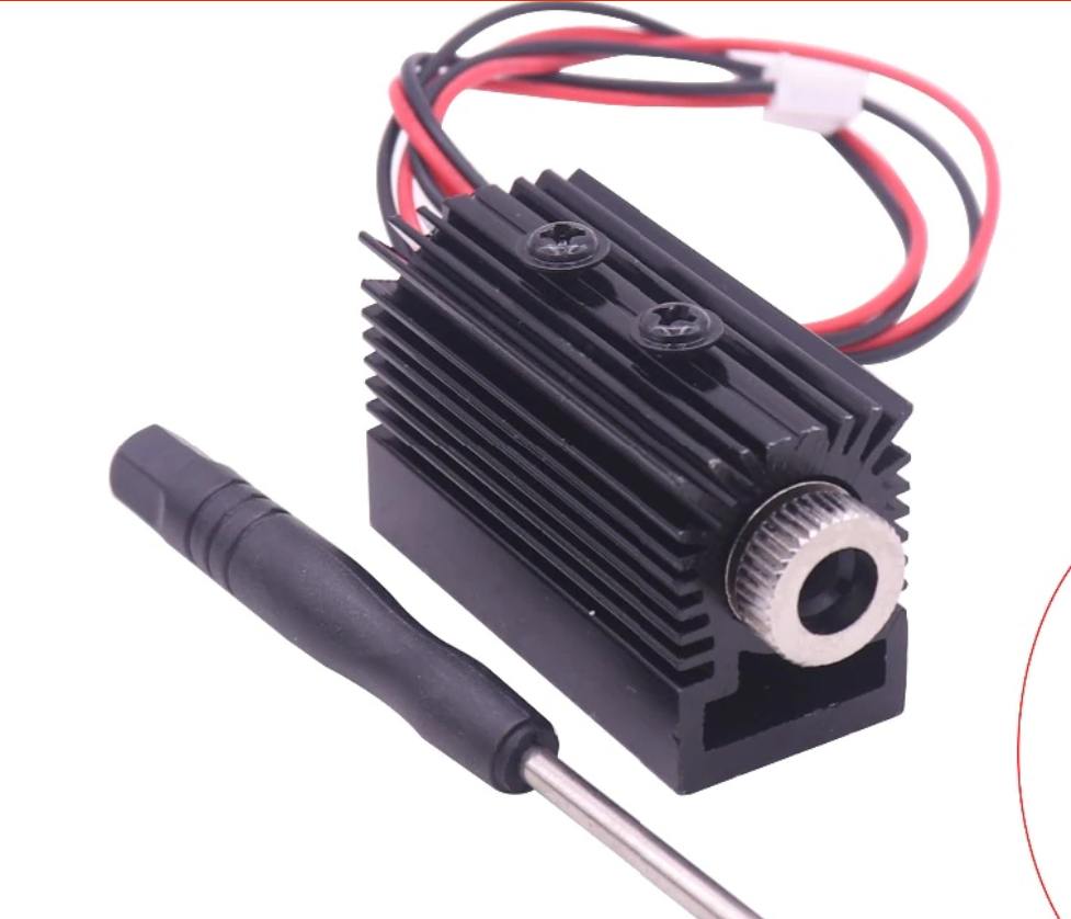

Здравствуйте. Возможно есть люди кто уже сталкивался с подключением лазера к мач3?
Хочу подключить лазерный модуль 1W, через плату опторазвязки StepMaster, без существенных доработок. Лазер работает без ТТЛ, простым включением 5В.
Интересует подключение и настройка mach3.

Если +5 вольт это сигнал управления, то подключи на ось Z, сигнал dir. Кода надо включить Z+, когда надо выключить Z-. Если +5 вольт это питание лазера, надо ставить силовой ключ между лазером и драйвером. Извини, я проиграл битву экстрасенсов...

Извиняюсь за не полное описание вопроса. Идея с сигналом Dir мне понравилась. 5В это питание лазера. Силовой ключ не проблема (поставлю N-канальный полевик). Вы такую конструкцию применяли когда либо? По настройке Mach3 не сориентируете или программе которая может правильно составить УП?

И все-таки - лазер в студию, или он у тебя правда от 5 вольт, драйвер к нему идет? его фотку закинь, тогда яснее будет что можно сделать

drey82 писал(а):И все-таки - лазер в студию, или он у тебя правда от 5 вольт, драйвер к нему идет? его фотку закинь, тогда яснее будет что можно сделать
По фотографии вряд ли можно будет что-то судить о лазере:
122й.png (8165 просмотров) <a class='original' href='./download/file.php?id=163504&mode=view' target=_blank>Загрузить оригинал (656.5 КБ)</a>
Драйвер встроен в него, выхода ТТЛ нет, только два провода для 5В.

Только надо учесть, что если в драйвере по питанию стоит конденсатор (электролит) и ты будешь питать его через ключ, то может сложиться ситуация при которой после закрытия ключа лазер еще некоторое время будет светить, пока не разрядится этот конденсатор. Поэтому я бы рекомендовал к покупке нормальный драйвер с TTL управлением типа такого: https://ru.aliexpress.com/item/12V-TTL- ... 33edJ6061N
