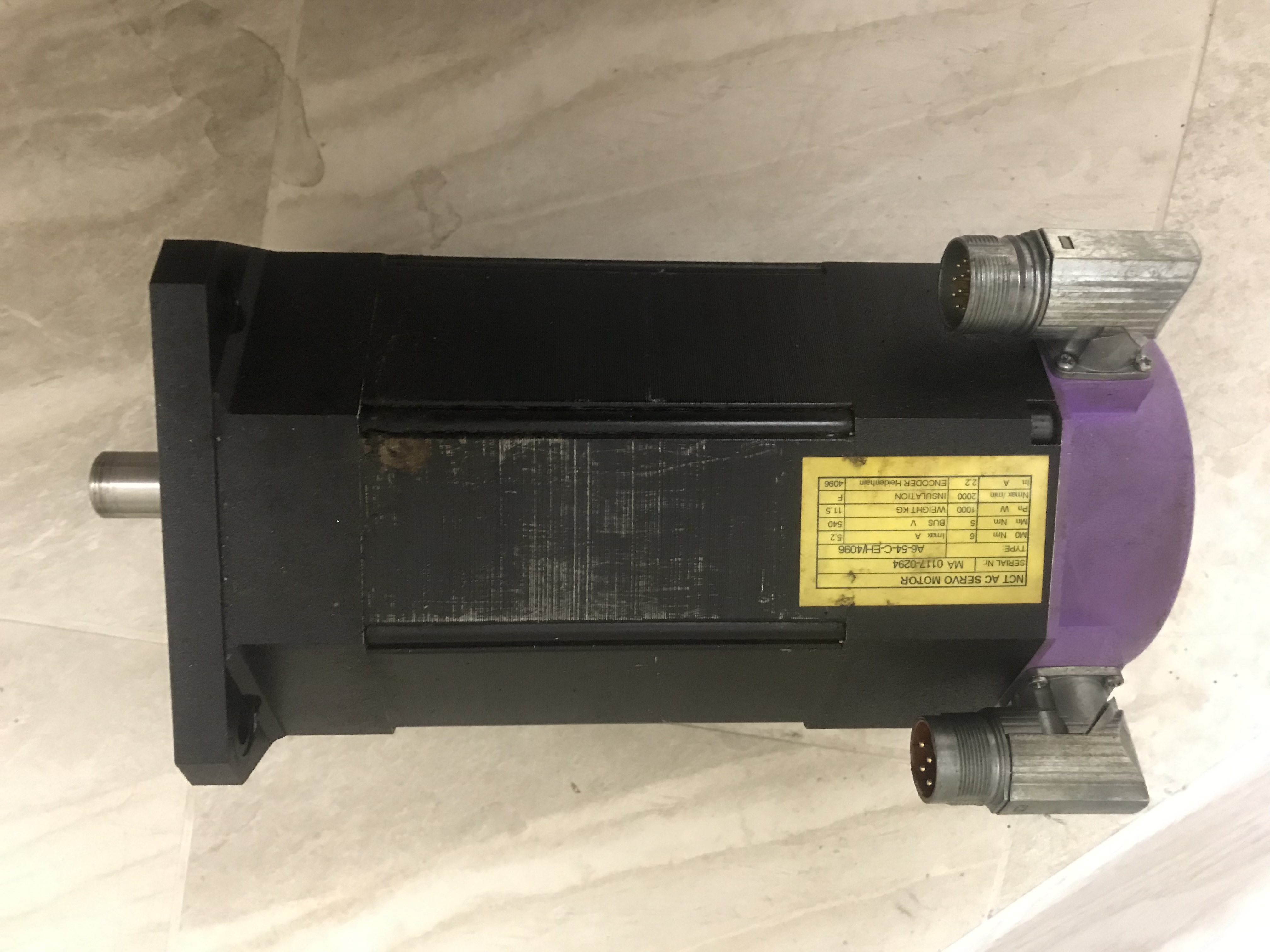

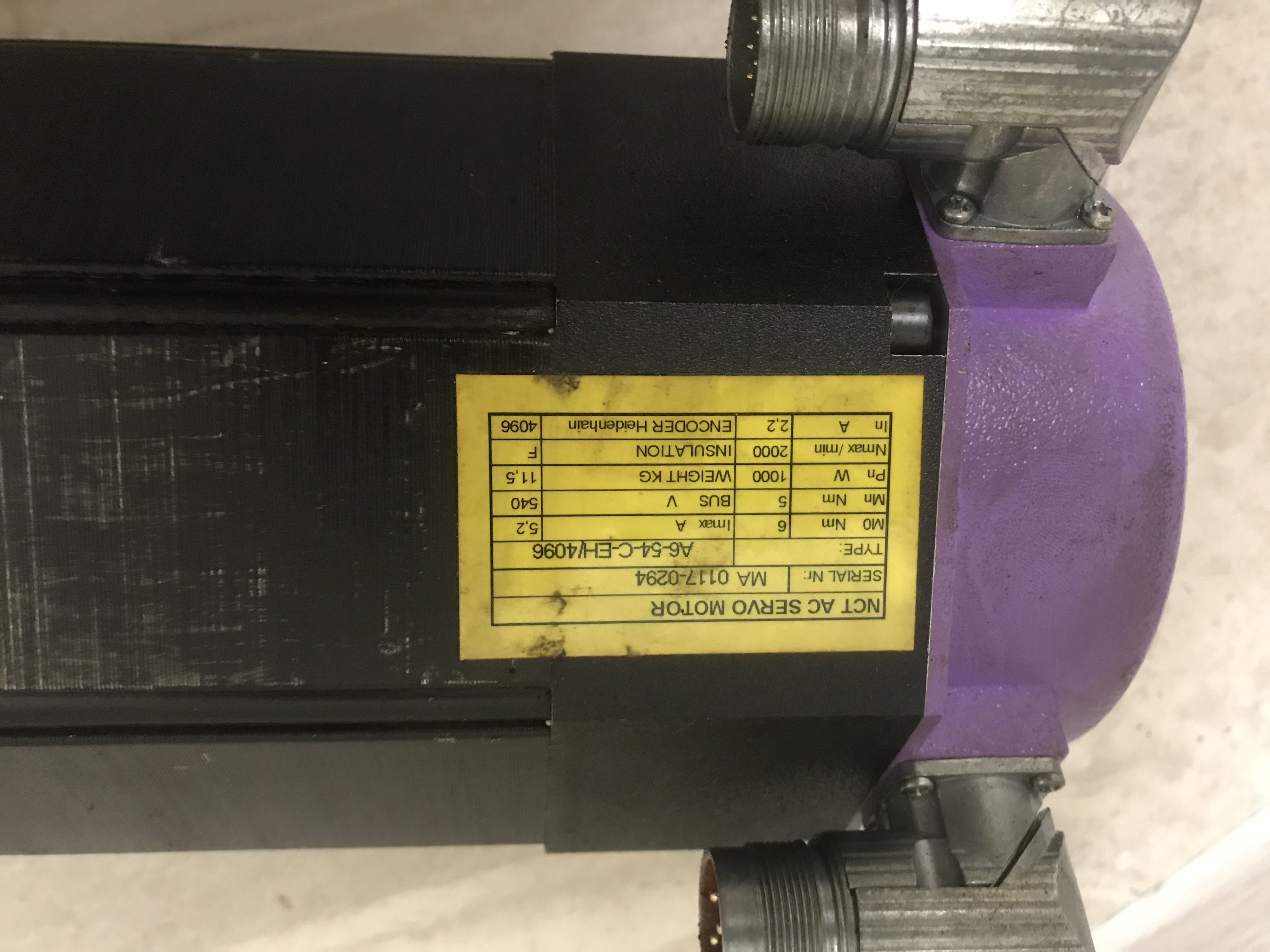

Появились в хозяйстве 2 серводвигателя NCT, драйверов нету. Поиски не привели ни к чему. Подскажите, чем можно их покрутить? Моторы по характеристикам хорошие.
40B7EA37-EC6C-48EB-87EF-9F6D924A40B5.jpeg (5317 просмотров) <a class='original' href='./download/file.php?id=163391&mode=view' target=_blank>Загрузить оригинал (2.16 МБ)</a>
32678094-1477-4E22-A9E9-F58B69316538.jpeg (5317 просмотров) <a class='original' href='./download/file.php?id=163392&mode=view' target=_blank>Загрузить оригинал (1.74 МБ)</a>

Посоветуйте, пожалуйста, производителей универсальных серводрайверов, которые можно настраивать под разные моторы.
Re: Сервомотор NCT
Частотники КЕВ возможно справиться, но цена не зарадует :)
Можно более дешевые частотники купить, баксов по 500, но результат может не радовать.
В итоге получится что дешевше/лучше купить комплектный сервопривод ;)

Re: Сервомотор NCT
Сообщение niksooon »
вот такие есть шанс подружить с моторами если по энкодеру будут совместимы https://yandex.ru/images/search?text=юн ... source=wiz

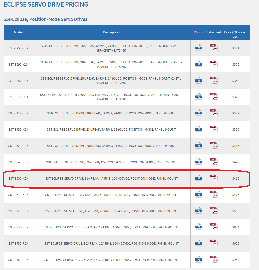

Re: Сервомотор NCT
Сообщение ukr-sasha »
Этот может.
tecnik drive 4A.png (5146 просмотров) <a class='original' href='./download/file.php?id=164274&mode=view' target=_blank>Загрузить оригинал (122.68 КБ)</a>

MGG
Сообщения: 3403
Репутация: 1010
Re: Сервомотор NCT
Сообщение MGG »
И ценник 400 бачей при партии 100 штук :)

ukr-sasha
Сообщения: 3343
Репутация: 2181
Откуда: Киев, Украина
Re: Сервомотор NCT
MGG писал(а):И ценник 400 бачей при партии 100 штук :)
При малых количествах примерно +15%.
Надо делать запрос.

Re: Сервомотор NCT
botcman писал(а):Спасибо. Буду курить мануалы.
Так помимо чтоб оно вращалось, нужно чтоб еще и точность и позицию держала, особенно на малых скоростях.
Мож выяснится что глубина сервореглирования маленькая и для задачи не подходит. Разве что на шпиндель поставить с ориентацией, а не на оси. У INVT около 1:1000, у КЕВ под 1:1 000 000 если верить тех. поддержки данных продуктов ;)
Купить 1квт мотор+драйв скорее будет правильнее чем этот запускать. Но это смотря куды собрался ставить.
