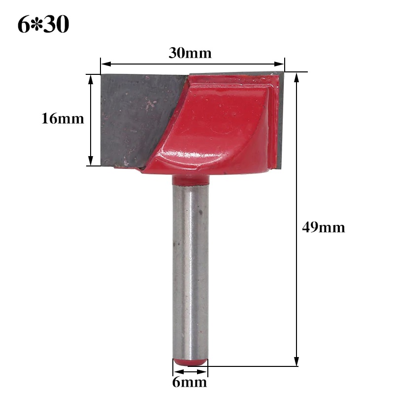

Есть фреза и задача с ее помощью выровнять рабочий стол. Но я полнейший новичек, погуглив понял только то, что пишут полную ахинею, потому вернулся снова на форум за советом к людям, которым доверяю больше. Материал стола - дуб позже будет, пока что сделал на скорую руку из сосновых досок. Шпиндель 2,2 КВт., до 24К оборотов, доска не сухая. Фреза пазовая 6*30 мм., фото прилагаю. На будущее, как правильно считать подобные вещи, чтобы не напортачить? Если не сложно совет, ссылку и пр. материалы. :cry:

Сколько позволяет станок, столько и ставь. Обороты для таких фрез - по диаметру рабочих ножей.

т.е. если поставлю 20К оборотов и подачу в 2000 мм/мин будет нормально? Че-то я очкую.

Dr.Spider писал(а):т.е. если поставлю 20К оборотов и подачу в 2000 мм/мин будет нормально? Че-то я очкую.
У меня недавно стояла похожая задача, фреза только была не 30 мм а 16, но такая же.
Мне посоветовали 8000 оборотов и 300-500 подачу, но у меня станок не очень жесткий.

Не слабый такой разбег в оборотах и скорости подачи ...

У нас большой станок (на фото).
Фрезеровал на неём стол из фанеры (карболитовую плину сняли), фреза 45мм Энкор, хвостовик 12мм, (такая)
Обороты 18000, подача 6000мм/мин. (но снимал не больше 2 мм)
А тебе советую обороты поставить 18000, начать на маленькой подаче, с 500 например, и прибавляй потихоньку. Всё собственно зависит от того сколько снимать материала за раз будешь.

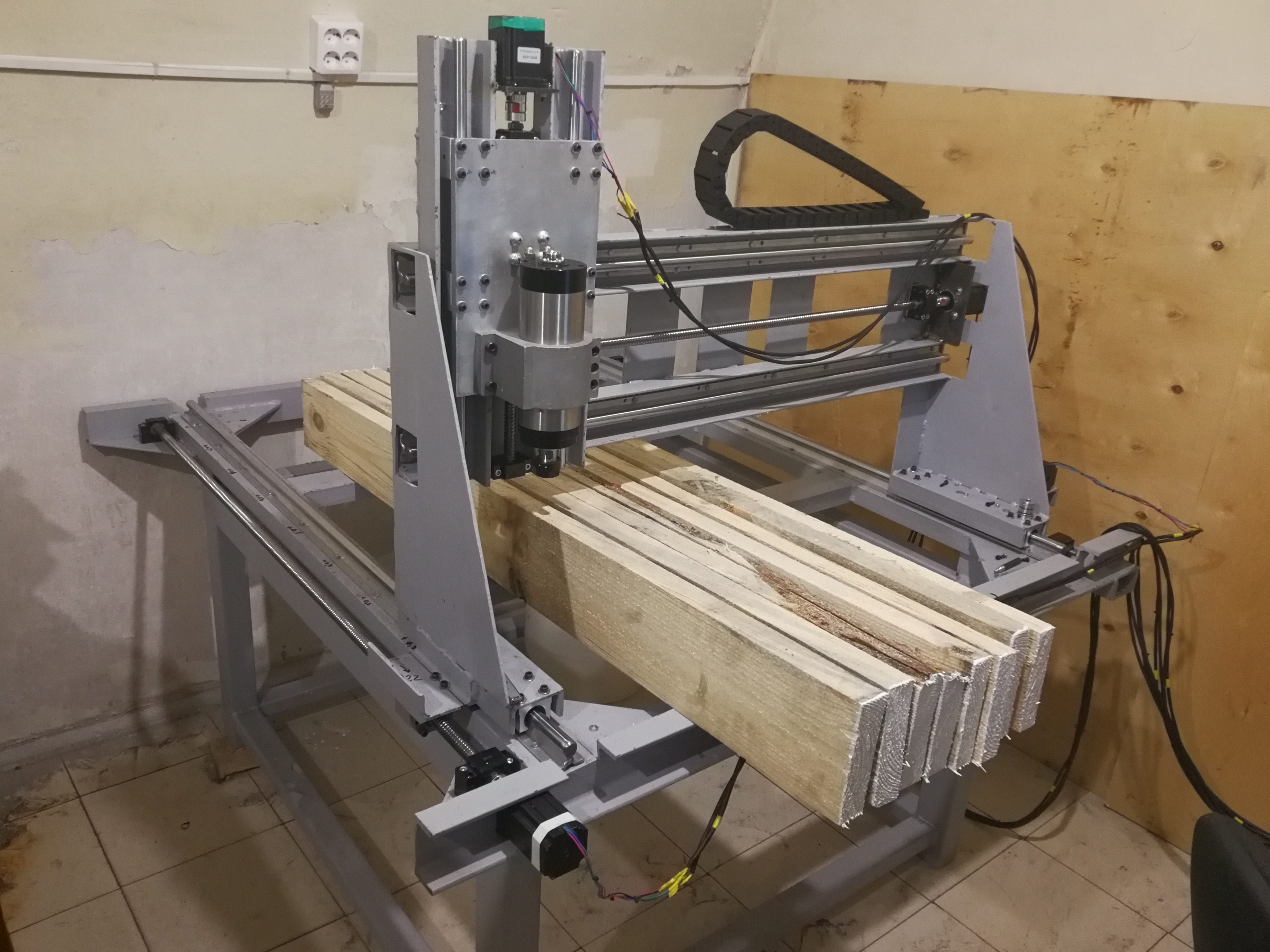

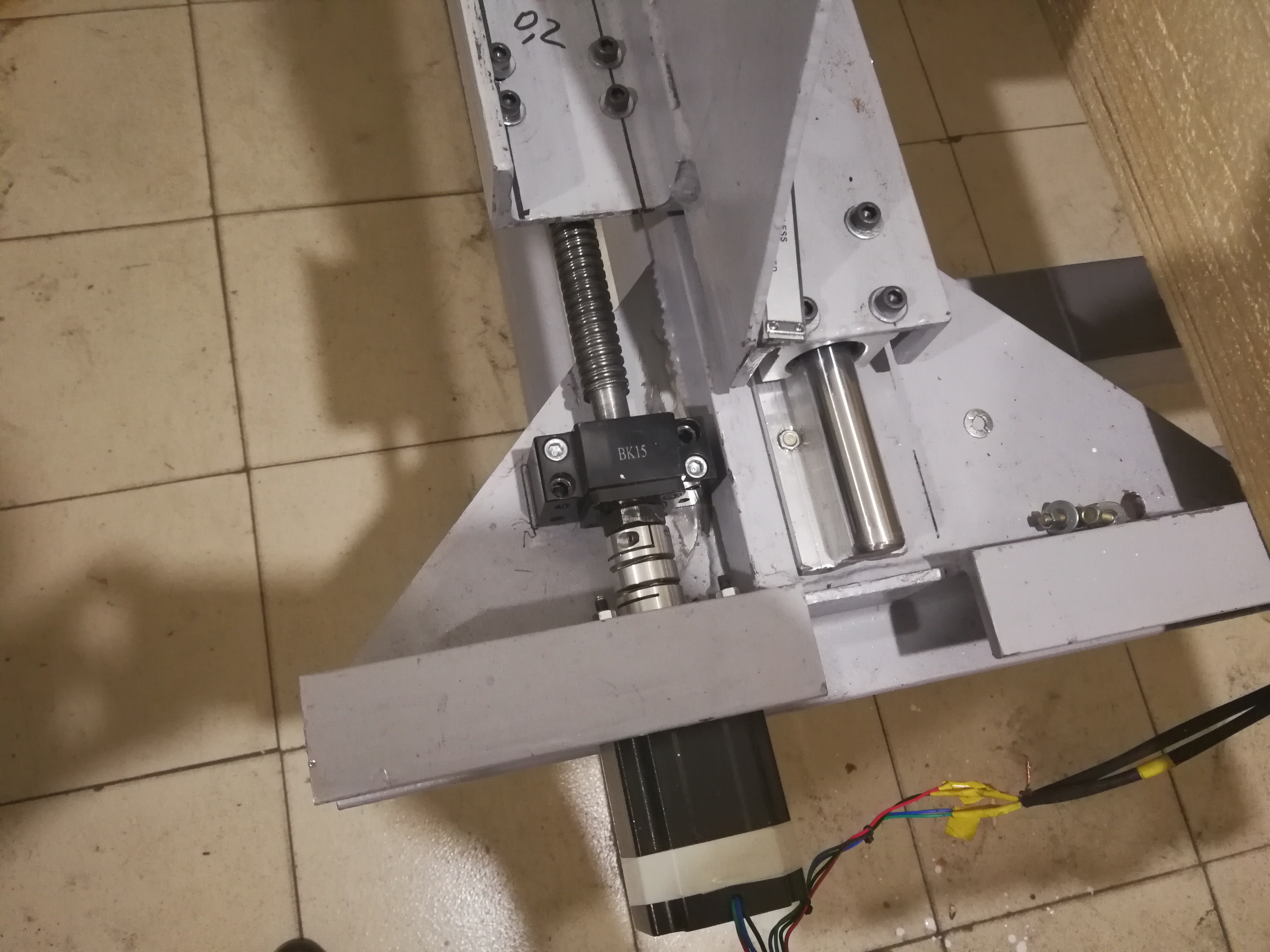

Фото станка ниже, вкратце:
- Рабочее поле 1500х1000
- ШД Nema23/100, на оси Z Nema23/76
- Привод Винт 20/5 на стол (с каждой стороны) и винты 16/5 ось Z и портальный
- Шпиндель 2,2КВт жидкостное охлаждение
- Драйвера ШД HY-DIV268N-5A
- БП 36V/34А/1200W.
В данный момент готовлю к запуску, предварительные заезды и настройки по mach3 показали возможность подачи 2100мм/мин. Больше пока не пробовал, да и по всем калькуляторам и расчетам сверяясь, больше чем 2500 из него не получить в данной конфигурации. Но в этом нет необходимости, станок строится для 3D фрезеровки дерева и очень редко фрезерование алюминиевых плит (хочу построить еще один станок с учетом ошибок первого). Так что в настройках двигателей пока выставил 2000мм/мин для двигателей nema 23/100 а для оси Z, там nema 23/76 поставил 1500, драйвера стоят в 1/4 шага все.
P.S. Не пинать за изоленты и пр., станок в процессе, все сопли убирать буду потом, сейчас это не главное.

вот смотрите, 1 шаг двигателя - 1.8 градуса, то есть 200 шагов на полный оборот. Винты у Вас с шагом 5мм, то есть за полный оборот винта (200 шагов шд) получаем 5мм. То есть 5/200=0.025. А с 1/2 шага это в 2 раза больше точность (т.е. 0.0125), а с 1/4 ещё больше :D
Сообщения: 3772
Re: Скорость подачи фрезы
Dr.Spider писал(а):В данный момент готовлю к запуску
Ой какие стойки портала хлипковатые, вибрировать-звенеть будут. Наварите/прикрутите с боков хоть по уголку для жесткости.

Я почему-то считал что шаг на скорость не влияет никак. Да и шаговик мой если взять Nema 23/100, у него рабочая частота без сильных потерь будет 1000Гц, т.е. 5 полных оборотов в секунду (200*5). Значение Steps Per при шаге 1/4 стоит 160 и скорость 1500. При полном шаге будет 40 и скорость в мотор тюнинг 1500. По итогу реальная скорость не изменится никак, да и по всем таблицам в данный момент 1500 мм/мин это максимальная скорость для этих ШД. На большей скорости начинает подклинивать. Ну мне в принципе 1500 достаточно, главное чтобы с технической точки зрения не было мало .

Пока не запустился, не знаю еще, но о хлипкости в точку, ощутил уже когда собрал. На втором станке который сейчас проектирую, такой фигни уже не будет. О вибрации думаю если будет - проклею чем-то типа вибропласта чтобы не звенели.
