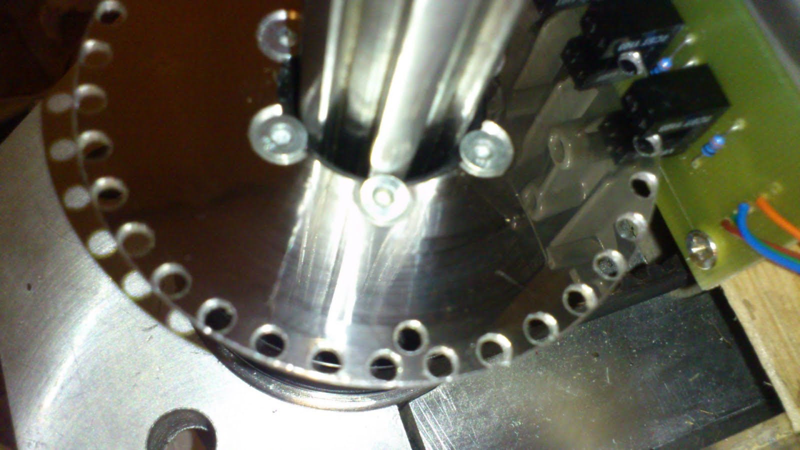

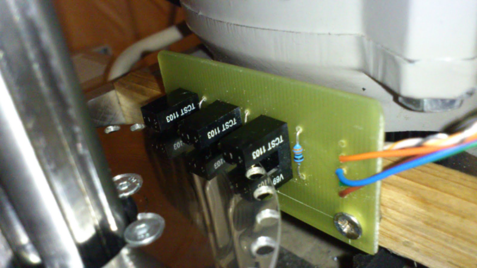

так это выглядит в железе
DSC_0754.jpg (2926 просмотров) <a class='original' href='./download/file.php?id=9186&mode=view' target=_blank>Загрузить оригинал (110.9 КБ)</a>
DSC_0756.jpg (2926 просмотров) <a class='original' href='./download/file.php?id=9187&mode=view' target=_blank>Загрузить оригинал (125.54 КБ)</a>

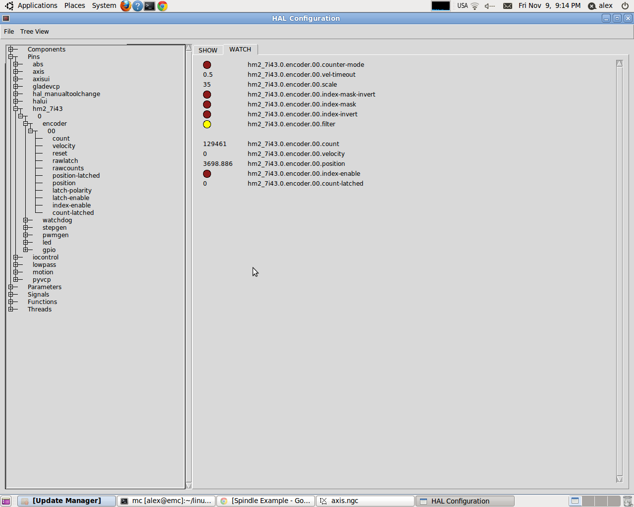

"конфиг"

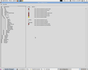

Screenshot-1.png (2926 просмотров) <a class='original' href='./download/file.php?id=9188&mode=view' target=_blank>Загрузить оригинал (103.14 КБ)</a>

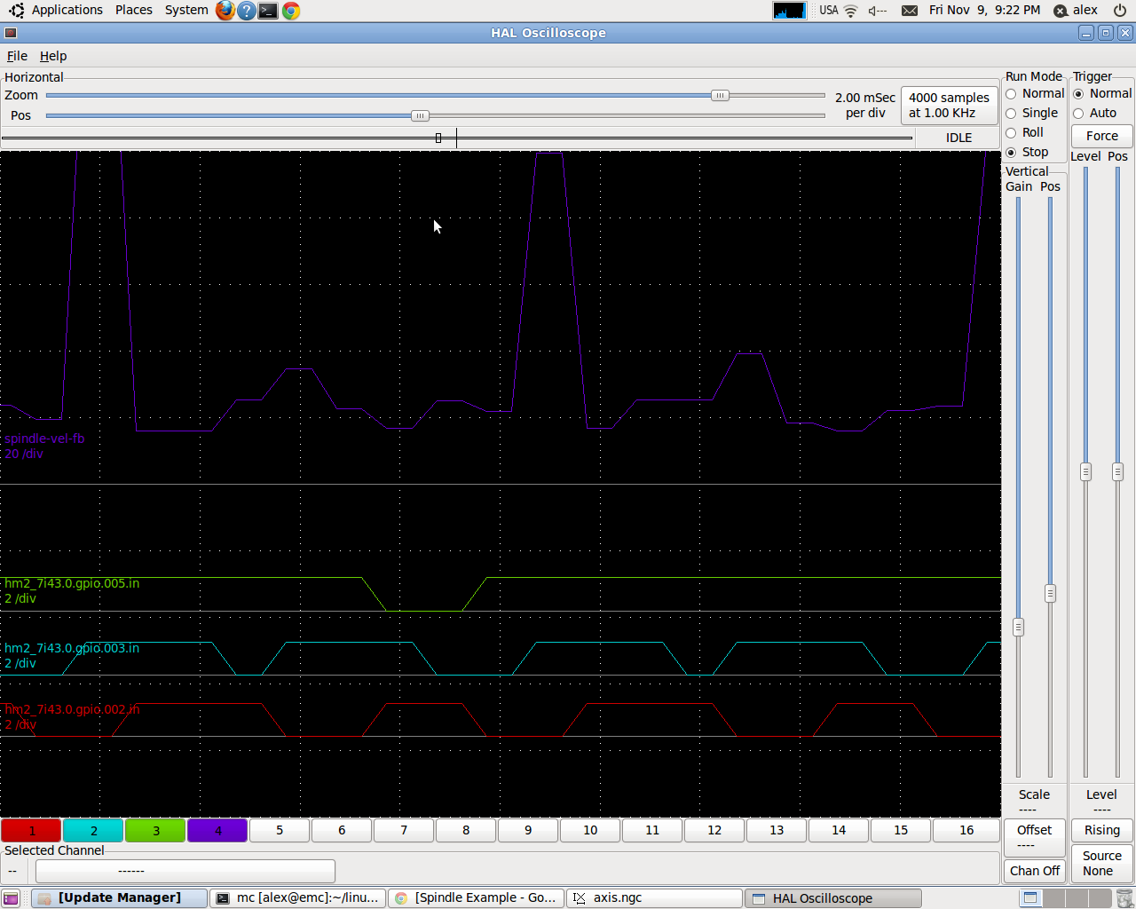

халскоп
Screenshot-2.png (2926 просмотров) <a class='original' href='./download/file.php?id=9189&mode=view' target=_blank>Загрузить оригинал (92.65 КБ)</a>
в чем может быть дело ?

А почему импульсы разной скважности в пределах одного датчика? Считывалка не успевает считывать?

возможно изза осцилоскопа - низкая частота.
ну или насверлилось не совсем точно.

Не, дело точно не в сверлении - посмотри все перепады с высокого на низкий чётко в одном и том-же месте и относительно друг друга и по частоте, а вот перепады с низкого на высокий гуляют.
Такое ощущение, что с датчиков импульсы идут ровные, а вот система замечает эти перепады с запаздыванием. И на графике видно, что фиолетовые пики соответствуют этим запаздываниям.

энкодер на месе. все параметры вывел на картинке.

Нормальным осциллографом смотрел? При таких параметрах дискретизации невозможно что-то оценить. Тут получается всего два отсчета на деление.

Serg-tmn, не смотрел - нету такой штуки.
ладно бы обороты плавали чуть чуть... так оно прыгает в разы.
энкодер нужен для нарезания резьбы, для токарных работ для поддержания правильной скорости резания и съема на оборот.
возможно сигнал B не нужен - направление не важно (наверное). но это еще нужно проверить.

А не пробовал менять vel-timiout у энкодера?
Алексс
Сообщения: 2099
Репутация: 266
Заслуга: IQ32
Откуда: Прага
Re: проблема с энкодером шпинделя
Сообщение Алексс »
неа, там пол секунды, врядтли имеет значение...
попробую.
все-же я думаю что скорость скачет из-за неравномерности импульсов.
а вот с чем связана эта неравномерность - хз
что-то я не понимаю на halscope у тебя стоят пины gpio 7i43. Но они читаются раз в servo-thread! Неравномерность может быть жуткой.
С другой стороны у тебя все подключено к энкодеру на mesa 7i43... :thinking:
Если включать halscope, то тогда надо эти пины вывести на lpt и смотреть их в base-thread.

Сообщение Алексс »
по другому эти пины не посмотреть :(
сейчас два часа плясал там - хер что изменилось.
закрыл все отверстия кроме двух - для A и для index.
включил режим 1 - не учитывать B сигнал.
все равно скорость скачет. причем есть некая закономерность - сначала показывает большую скорость, потом она постепенно падает до нуля или около и цикл повторяется. весь этот цикл длится 2-3 секунды.
пробовал закрыть index - не помогает.
игрался с параметрами index-mask - один раз даже станок сдвинулся по команде g33. и все. замер. повторить не удалось :)
читал доку, что за параметры так и не понял.
моск закипел...
(bit r/w) index-invert
If set to True, the rising edge of the Index input pin triggers the Index event (if index-enable is True). If set to False, the falling edge triggers.
(bit r/w) index-mask
If set to True, the Index input pin only has an effect if the Index-Mask input pin is True (or False, depending on the index-mask-invert pin below).
(bit r/w) index-mask-invert
If set to True, Index-Mask must be False for Index to have an effect. If set to False, the Index-Mask pin must be True.
а вот очень радостное уточнение, бля
(bit r/w) counter-mode
Set to False (the default) for Quadrature. Set to True for Step/Dir (in which case Step is on the A pin and Dir is on the B pin).
