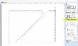

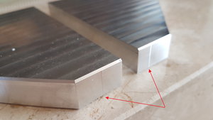

Подскажите, в Aspire во фрезеровке, менять вход и выход фрезы можно? Т. Е. Там можно выставить подход фрезы например под 45 градусов к заготовке, но вот место где она будет входить и выходить так и не нашёл где меняется... программа ставит это место автоматически и никак мне его не изменить...
При фрезеровке алюминия, от захода фрезы - отметиной получается на заготовке... а так бы я сказал, что заходи с угла - и отметин не было бы..
Как это сделать, кто знает?

А вас только визуально смущает, или ещё в размер попасть нужно? Финишный проход тоньше делайте и с меньшей подачей. При подходе-отходе по дуге и с перехлестом даже на плоскости не должно остаться отметин. Просто у вас режим жирный для станка такой жёсткости. Видно дробление.

Блестит - не значит что ровно. Видно вертикальные полосы. Ну и след от входа выхода - это есть показатель того что станок гнёт. По опыту знаю, что 0.15х15мм для чистовой на таком станке много. Ставьте финиш меньше и если не уйдет проблема, дополнительно по спирали опускание.
Повторю - подводы по дуге и подходящий режим даже по середине грани не будут давать такой след.

У станка жесткости хватает, нормально он фрезерует, нет там проблемы жесткостью. Стратегия входа и выхода неправильно и поэтому такая проблема получается. Фрезу изгибает на больших оборотах и от этого остается отметина, то есть она как бы себя подхватывает зарезаясь в материал в этом месте чуть сильнее делая зарез.

Проблема в том что, фреза при чистовой обработке делает точно такую же траекторию и повторяет этот зарез. Если бы чистовая была по другой траектории, то она этот зарез срезала бы и не было бы отметины...

Ставим галку "По начальным точкам(без оптимизации)" в окне настройки фрезерования по контуру.
Переходим в "режим редактирования" своих векторов. Необходимую точку с которой хотим начать- назначаем начальной , или ставим свою в необходимом месте и назначаем её начальной. Всё, обработка будет идти от неё.

Надо выделить контур, нажать кнопку "N" - тогда выделятся крайние точки черным, на точке правый клик мышкой и из подменю выбираешь "создать начальную точку" или нажать кнопку "P", тогда пересчитать траектории - места врезания изменяется.
