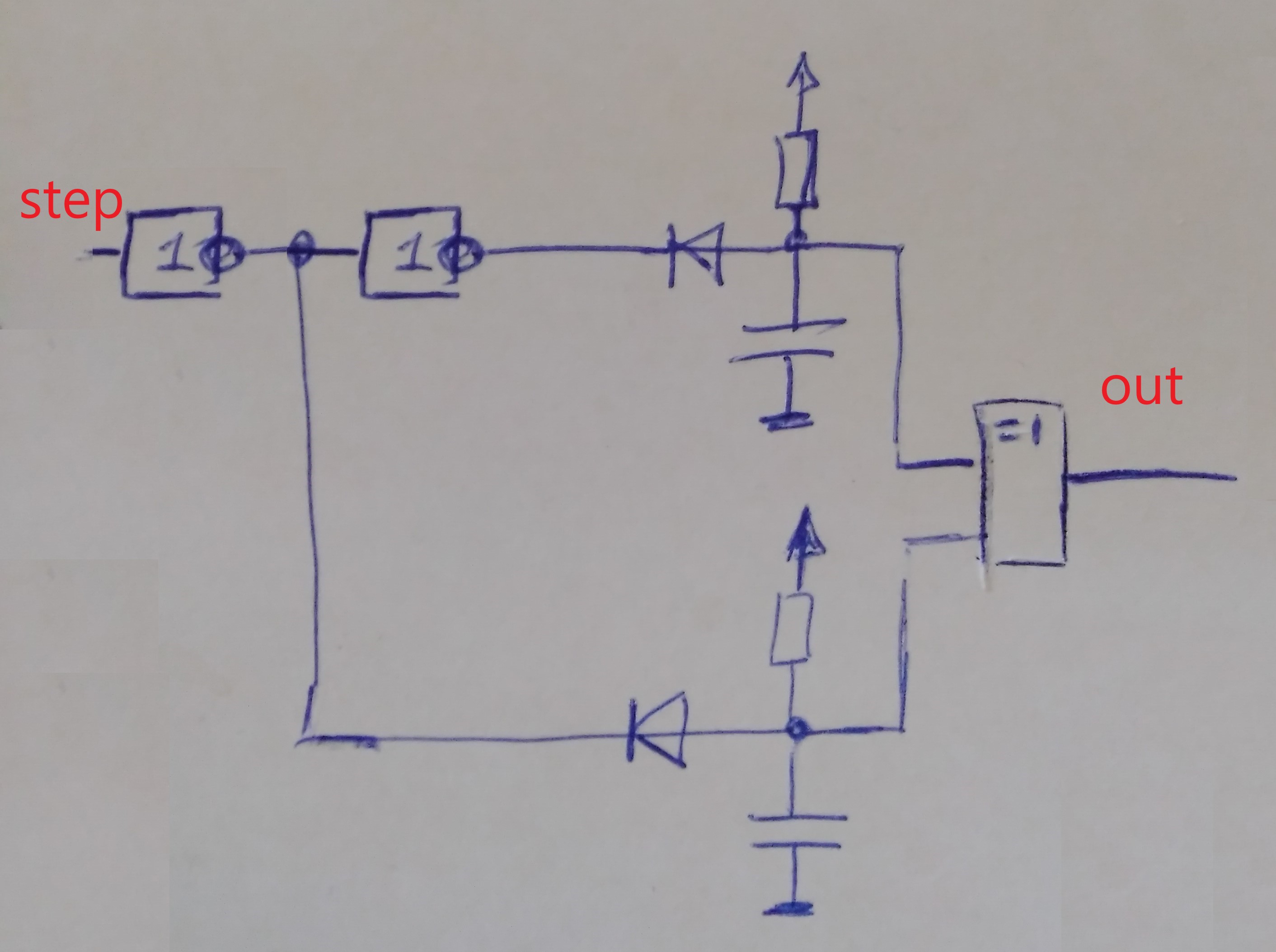

Всем привет! Столкнулся с тривиальной задачей, на первый взгляд, но простыми способами решить ее не получилось.
Задача следующая, при движении оси станка требуется замкнуть внешнее реле(или разомкнуть, не принципиально). одно реле при движении оси X, второе при движении оси Y. Управление через Mach3. Пытаясь решить данную задачу пришел к выводу, что нужно использовать Brain Editor, но инструкции по использованию и функционалу нигде не нашел.
Может быть кто подскажет как это можно реализовать через brain editor или другим функционалом? Или может быть у кого-то есть инструкция по brain editor?

Werner писал(а): одно реле при движении оси X, второе при движении оси Y. Управление через Mach3.
Использовать сигнал Step с платы.

Enot_1 писал(а):Использовать сигнал Step с платы.
Каким образом?
Допустим на степ в положении покоя идет сигнал 1, в рабочем состоянии сменяется импульсом 0 с определенной частотой. Данной частоты не хватает для замыкания реле.

Werner писал(а):Каким образом?
Только последовательно с диодами резисторы ом на 100 нужны.
Ну и навскидку R*C=1 (R=100к, С=10мк)

Вопрос действительно для каких целей это реле.
От момента когда пошел первый шаг степ до момента как реле замкнется физически пройдет 5-10мс. Успеет прошмыгнуть десяток другой степ сигналов. Насколько это критично
Какое время между сигналами степ, чтобы выключать реле?
