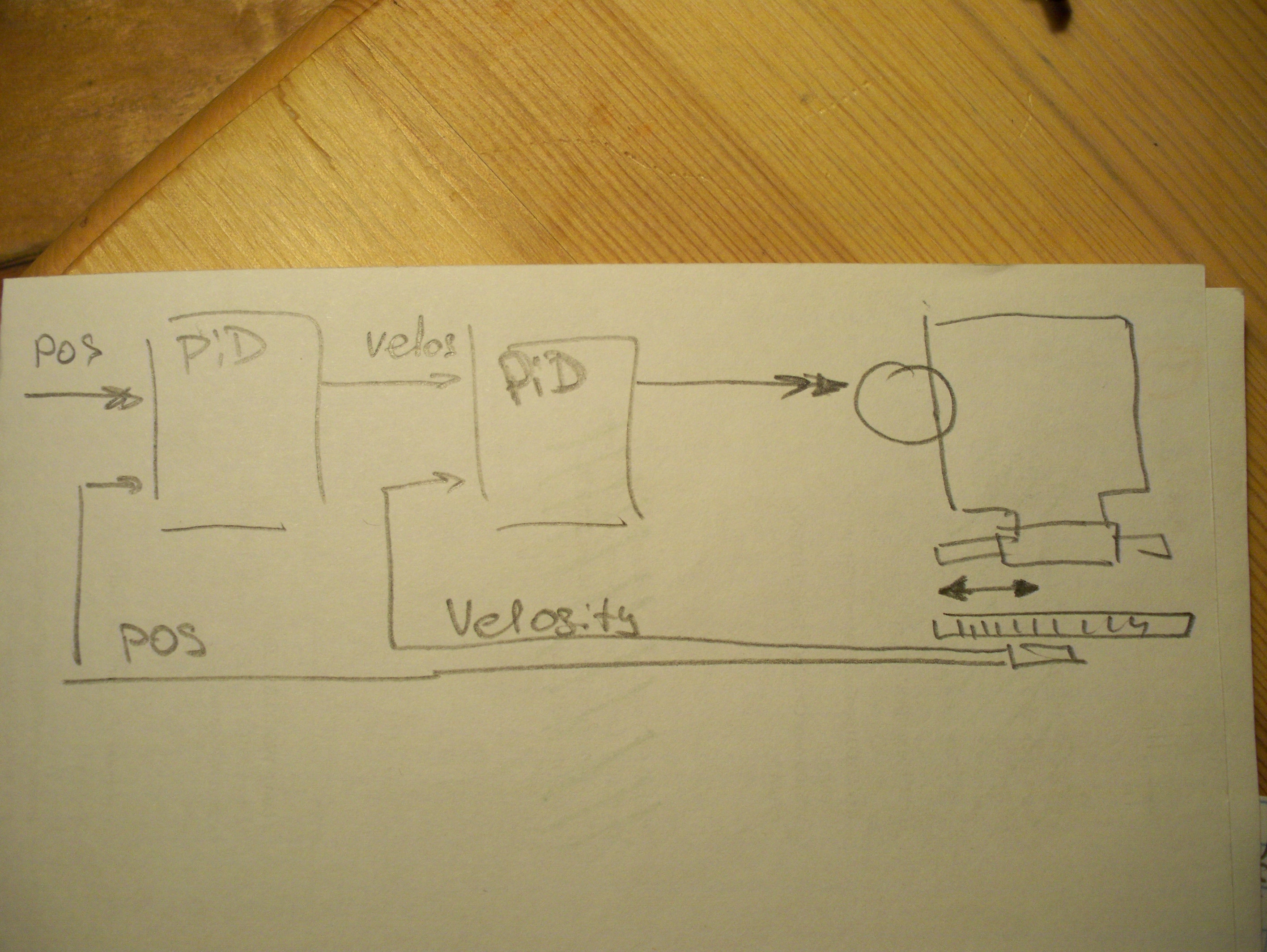

Здравствуйте. Есть необходимость управлять заслонкой перекрывающей поток с помощью серводвигателя. Серводвигатель в свою очередь управляется аналоговыми сигналами +-10В. Вот тут я не знаю как сделать, чтобы при подачи, например, +1В серводвигатель поворачивается на 1 градус и стоит в этом положении пока есть сигнал +1В, при подачи +2В серводвигатель поворачивается на 2 градуса и стоит в этом положении пока есть сигнал +2В, при подачи -8В серводвигатель поворачивается на -8 градусов и стоит в этом положении пока есть сигнал -8В. И т.д. Зависимость линейная, угол поворота хотелось-бы задавать отдельно. Устройство получается типа рулевой машинки от радиоуправляемых игрушек. Подскажите, как будут выглядеть строки HAL и INI?

Расскажи по подробнее, как будет обратная связь.
Но на сколько ты рассказывал думаю нужно пробовать вот так.
104_3504.JPG (4649 просмотров) <a class='original' href='./download/file.php?id=161558&mode=view' target=_blank>Загрузить оригинал (1.14 МБ)</a>

Как это работать должно? Ты что в программе будешь задавать Угол поворота крана или положение цилиндра?

Если я угадал о чём речь, то никакой обратной связи там нет. Там нужно просто угол пересчитать в напряжение и подать на pwm. Аналогично управляются пропорциональные клапаны/регуляторы в пневматике/гибравлике.

UAVpilot правильно догадался. Нужен пропорциональный кран. Как делать обратную связь вроде бы понятно. Поэтому про обратную связь не спрашиваю. Не понятно как должны выглядеть строки хала, пересчитывающие угол в напряжение?
