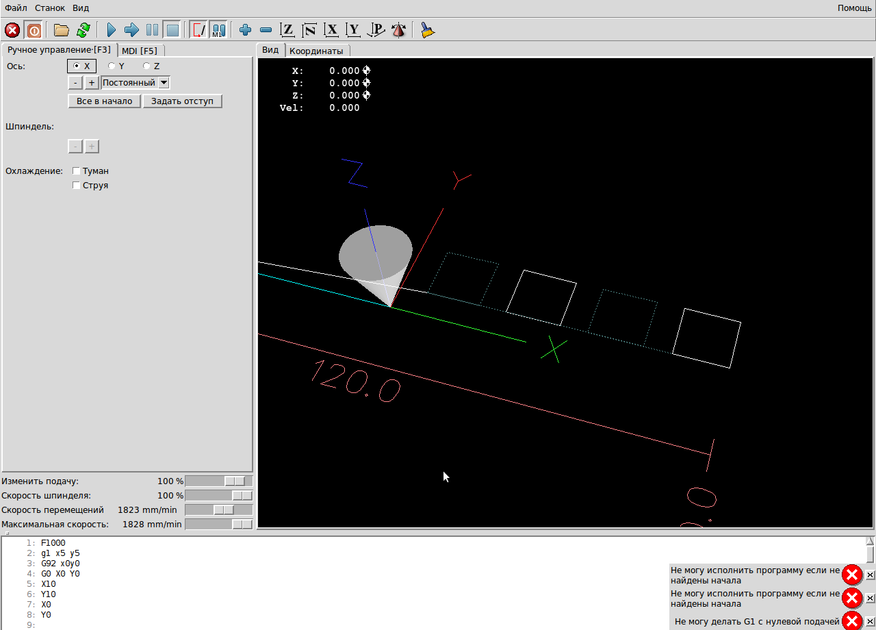

Re: координата без команды
Как мне кажется это может зависеть от предыдущего кода:
F1000
g1 x5 y5
G92 x0y0
G0 X0 Y0
X10
Y10
X0
Y0
G0 X15
G92 X0
G1 X0 Y0
X10
Y10
X0
Y0
G0 X15
G92 X0
G0 X0 Y0
G91 X10
G90 Y10
X0
Y0
G0 X15
G92 X0
G1 X0 Y0
G91 X10
G90 Y10
X0
Y0
M02
Сообщение Алексс »
я тоже предположил, что это работает типа как циклы сверления. но хотелось бы в доке найти чтоли.
