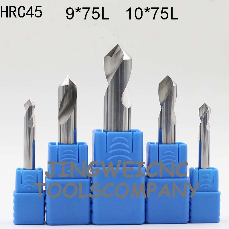

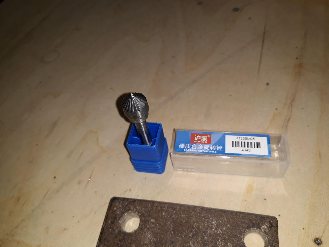

Кто нибудь пользовался карбидными сверлами в ручном шуруповерте? Лучше ли они обычных сверел или тупо сразу ломаются.
Хочется взять в качетве зенковки по стали вот такое центровочное сверло 12мм. Как думаете пойдет или убьется также как обычные зенковки?
https://www.aliexpress.com/item/HRC-45- ... 562f4e8f9e

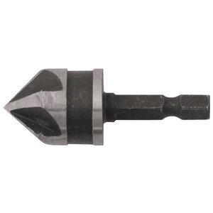

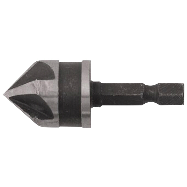

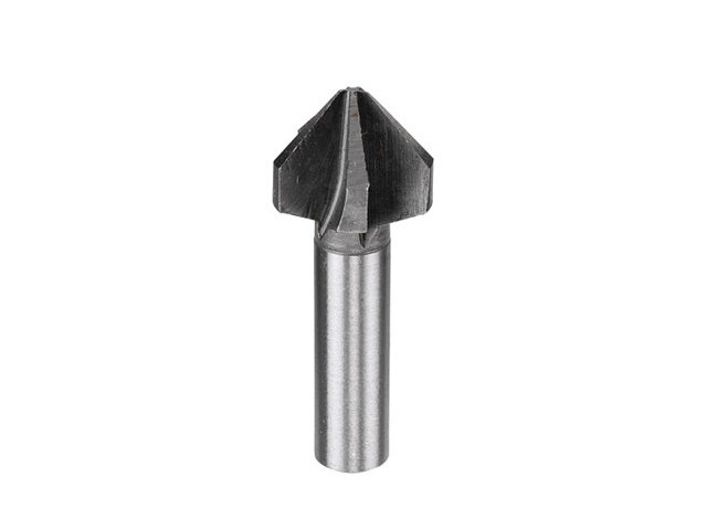

Имхо, для ручного лучше с 5-ю или больше лезвиями - отверстие аккуратнее получается, их колбасит меньше...
зенкер1.jpg (9207 просмотров) <a class='original' href='./download/file.php?id=161399&mode=view' target=_blank>Загрузить оригинал (18.92 КБ)</a>
зенкер2.jpg (9207 просмотров) <a class='original' href='./download/file.php?id=161400&mode=view' target=_blank>Загрузить оригинал (70.72 КБ)</a>
Re: Карбидная зенковка
2х зубая зенковка в шурике будет плохой результат давать
У нас умельцы и в станке делают пятиугольные зенковки хорошим 3х зубым зенкером :)

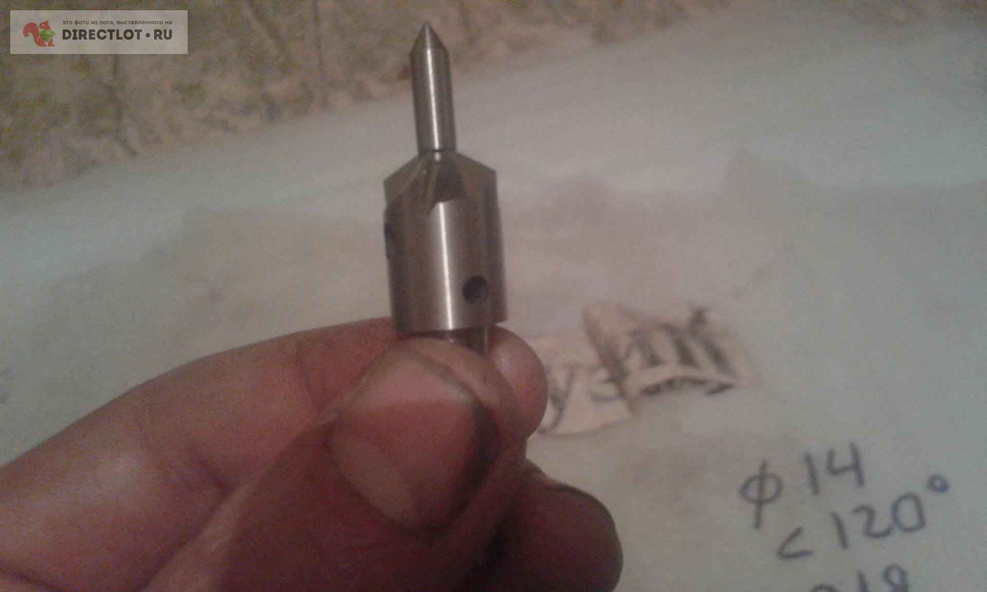

frezeryga писал(а):2х зубая зенковка в шурике будет плохой результат давать
мне тоже не понравилось, попробовал и в сверлильном отстой.
есть пара советских с пипкой под определенный диаметр, зубов шесть. не считал, они хорошо делают, ими пользуюсь если вручную.
вот так выглядят, фото из инета у меня под рукой нет, называеться зенковка с направляющей.

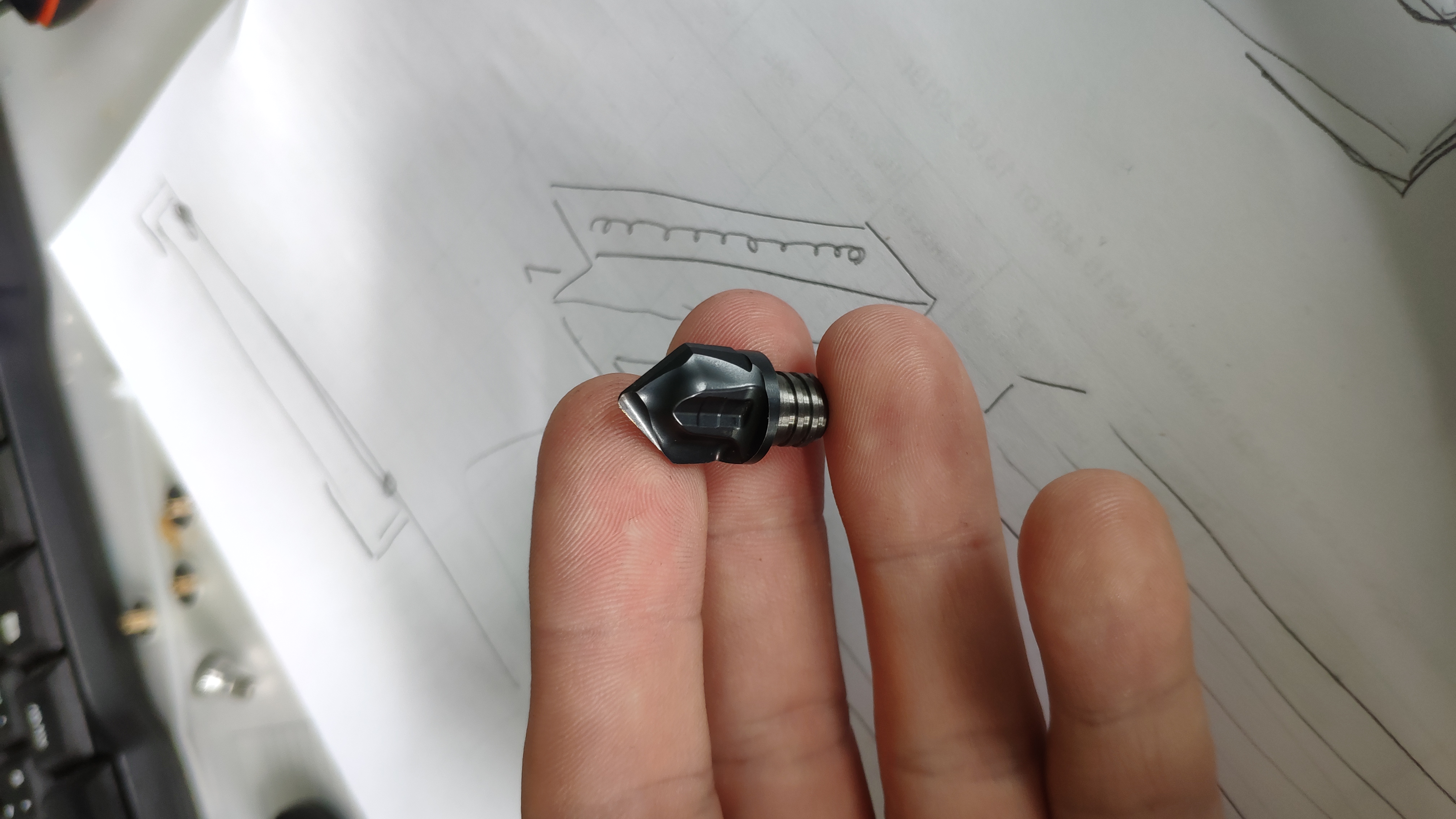

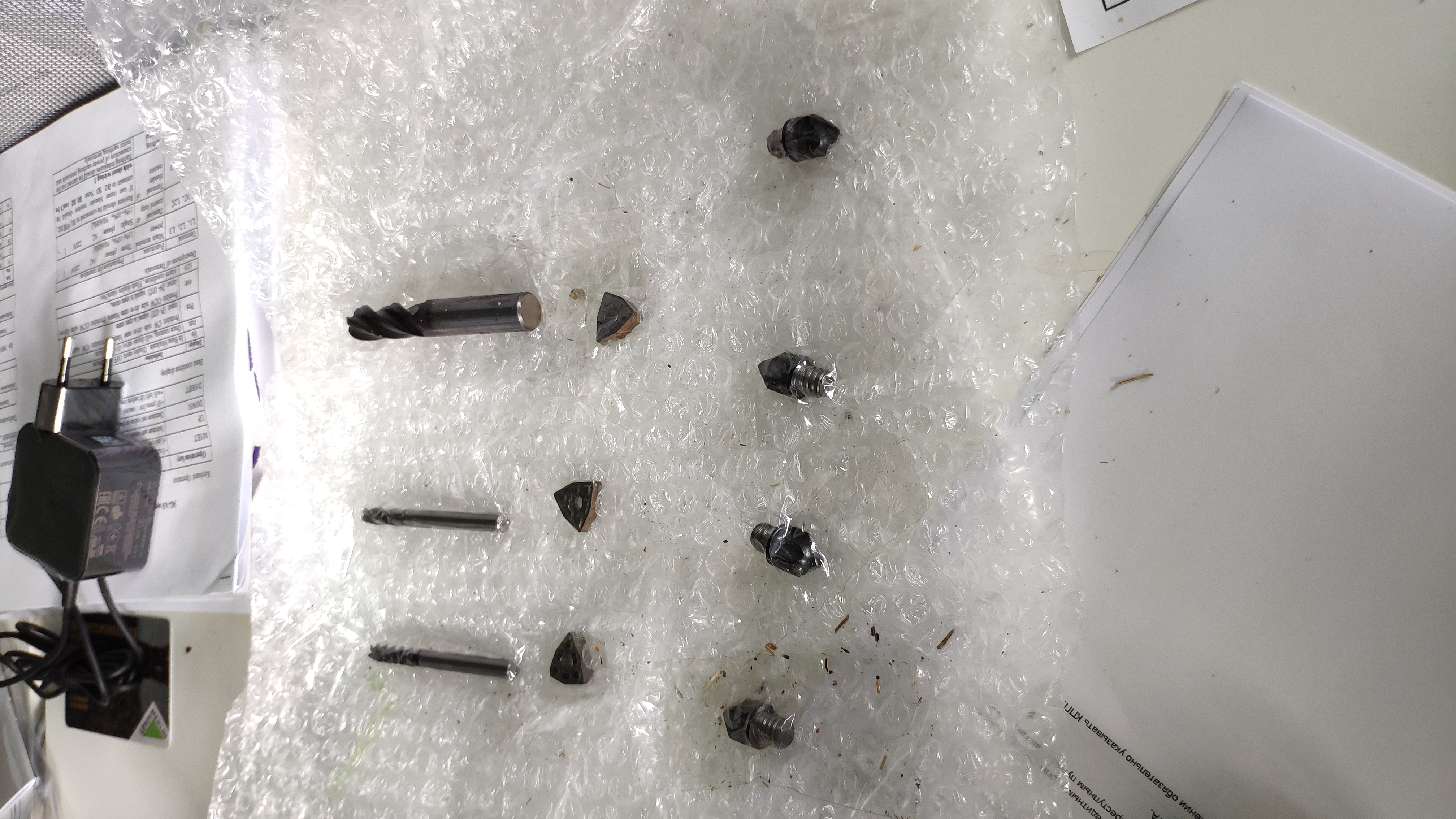

Пришла посылочка от Афтаева, за что ему отдельное спасибо! :good: :beer_blow:
IMG_20190521_164742.jpg (9008 просмотров) <a class='original' href='./download/file.php?id=163449&mode=view' target=_blank>Загрузить оригинал (4.68 МБ)</a>
А в посылочке вставки iscar для снятия фасок. В шуруповёрт зажимаются, но ожидаемо получается многоугольник.
IMG_20190521_164722.jpg (9008 просмотров) <a class='original' href='./download/file.php?id=163447&mode=view' target=_blank>Загрузить оригинал (3.45 МБ)</a>
Пока лучший результат получается на советской двухсторонней зенковке из техроса. Правда сколько она проживет не понятно.

Nick писал(а):А в посылочке вставки iscar для снятия фасок. В шуруповёрт зажимаются, но ожидаемо получается многоугольник.
Варвары...

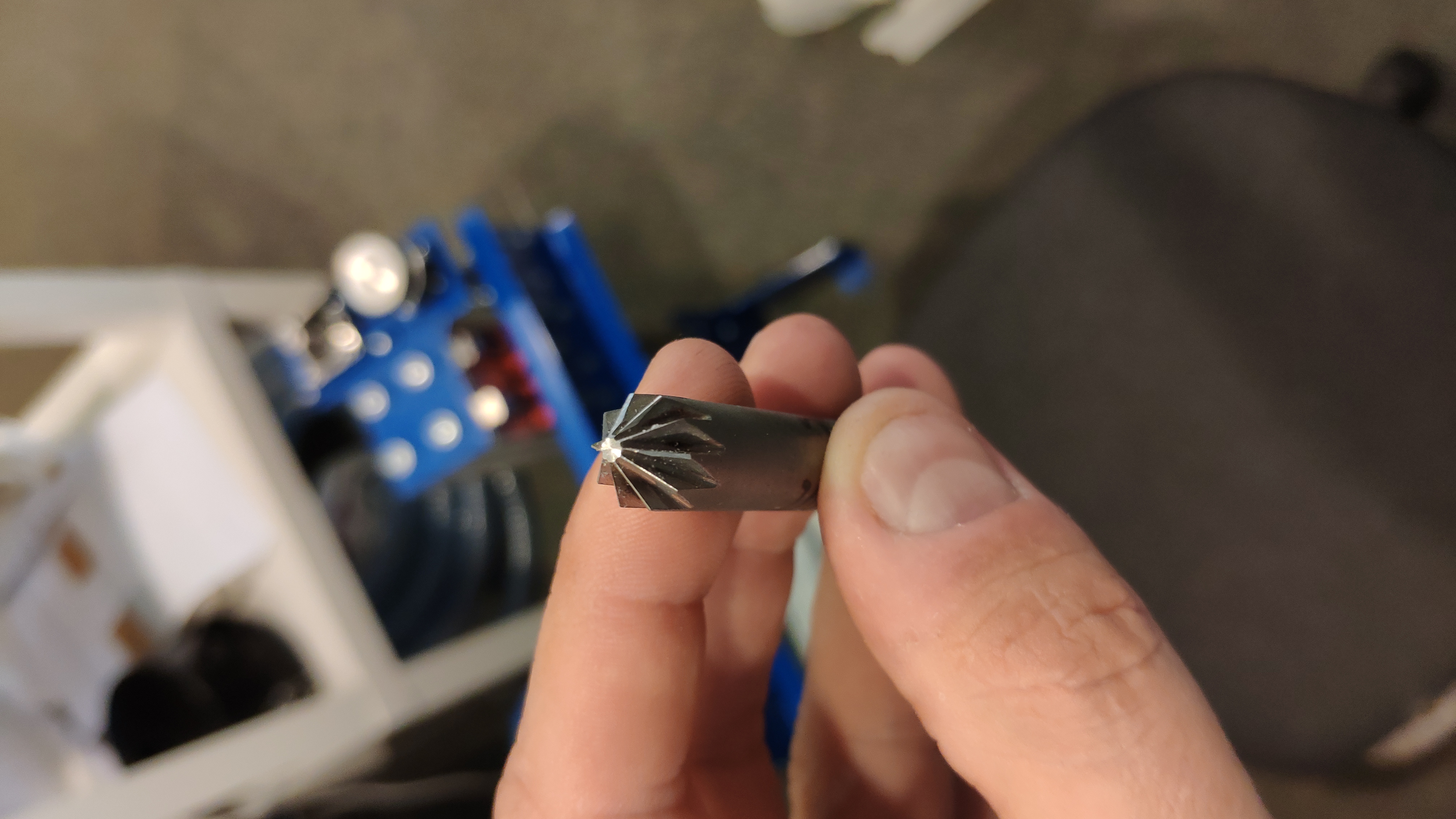

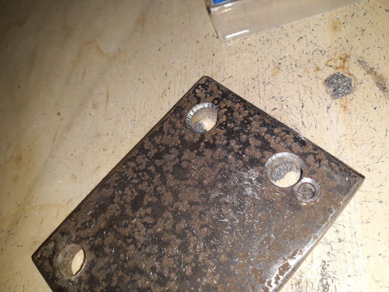

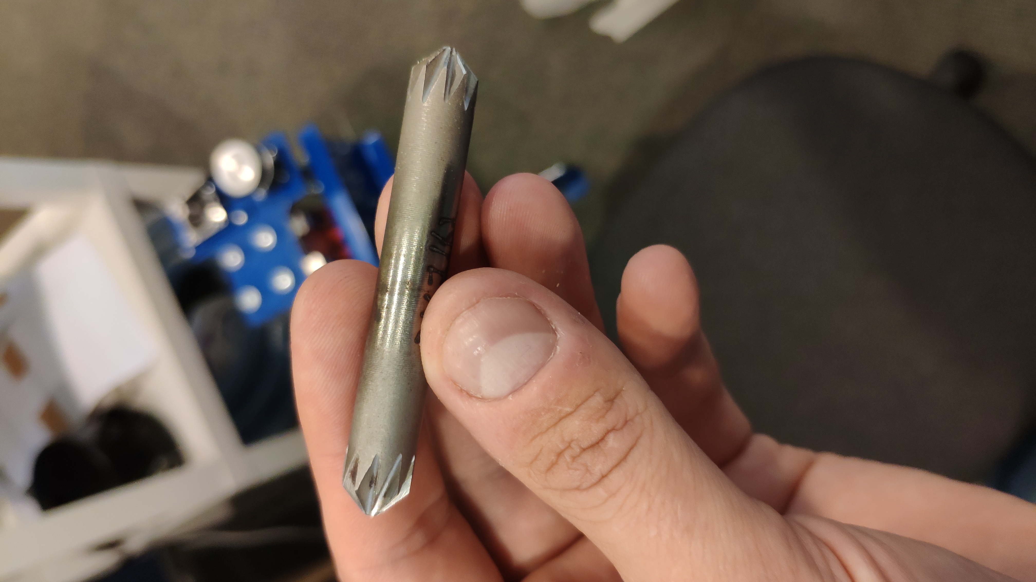

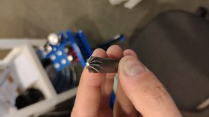

Пробовал такую твердосплавную за 5$
Думал большое количество граней, как на тех советских, даст результат - но нет. На отверстиях побольше, если слабо прижимать, дробит сильно. На мелких отверстиях и алюминии лучше, там большое усилие не нужно.
