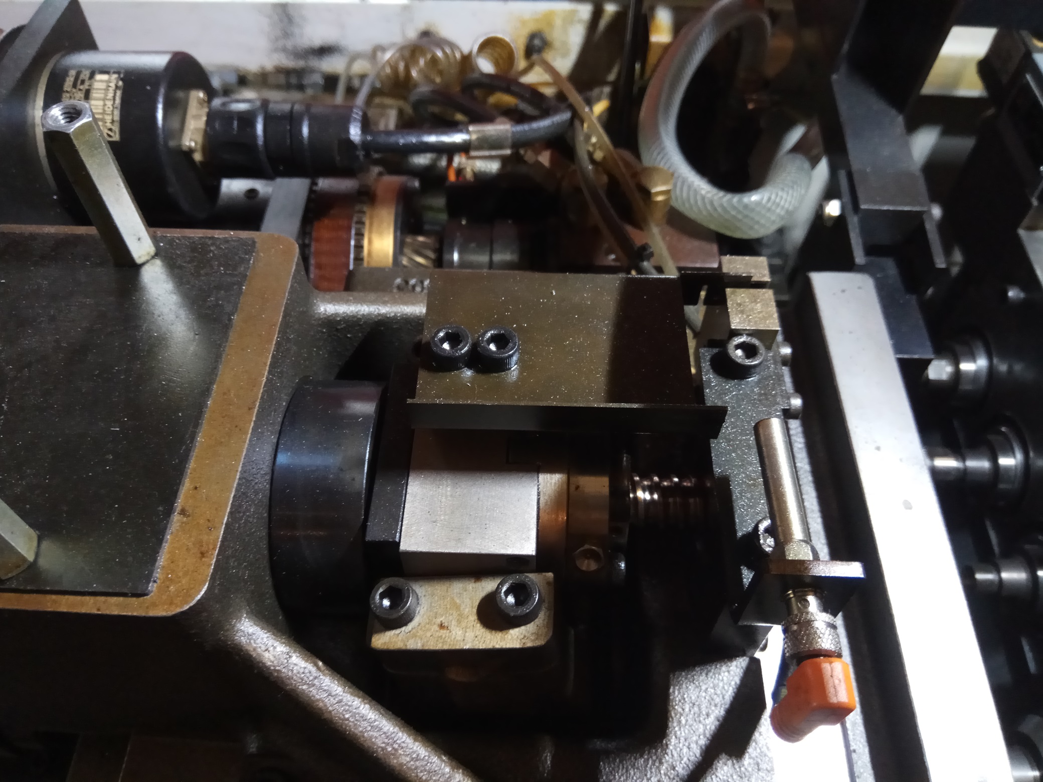

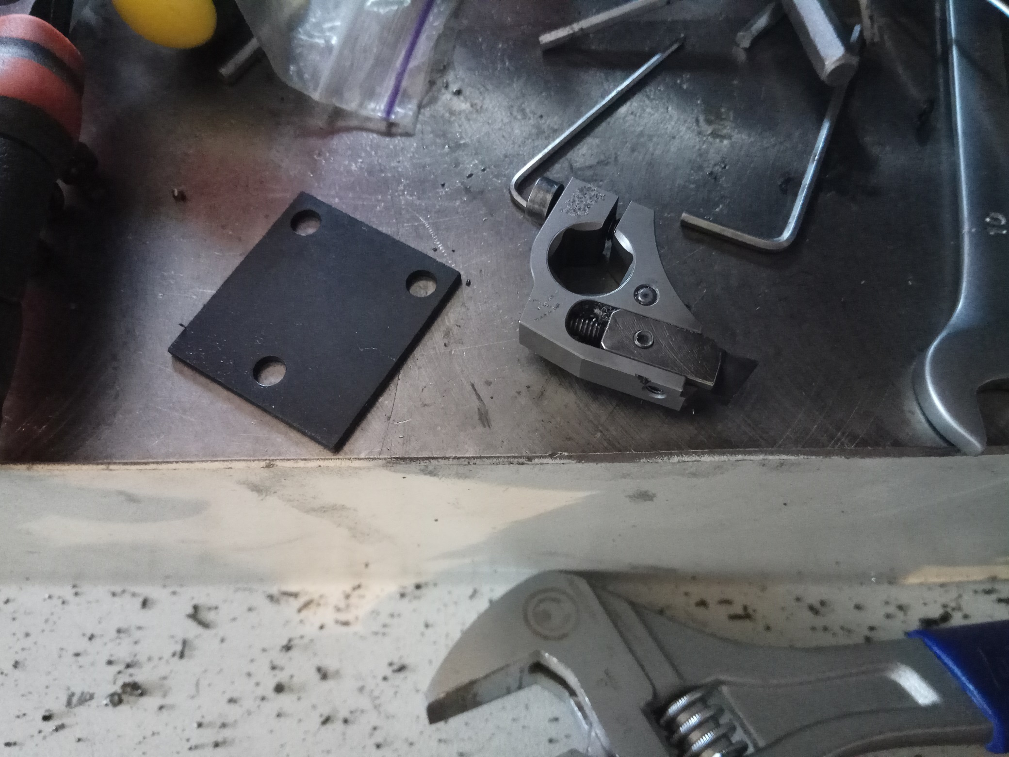

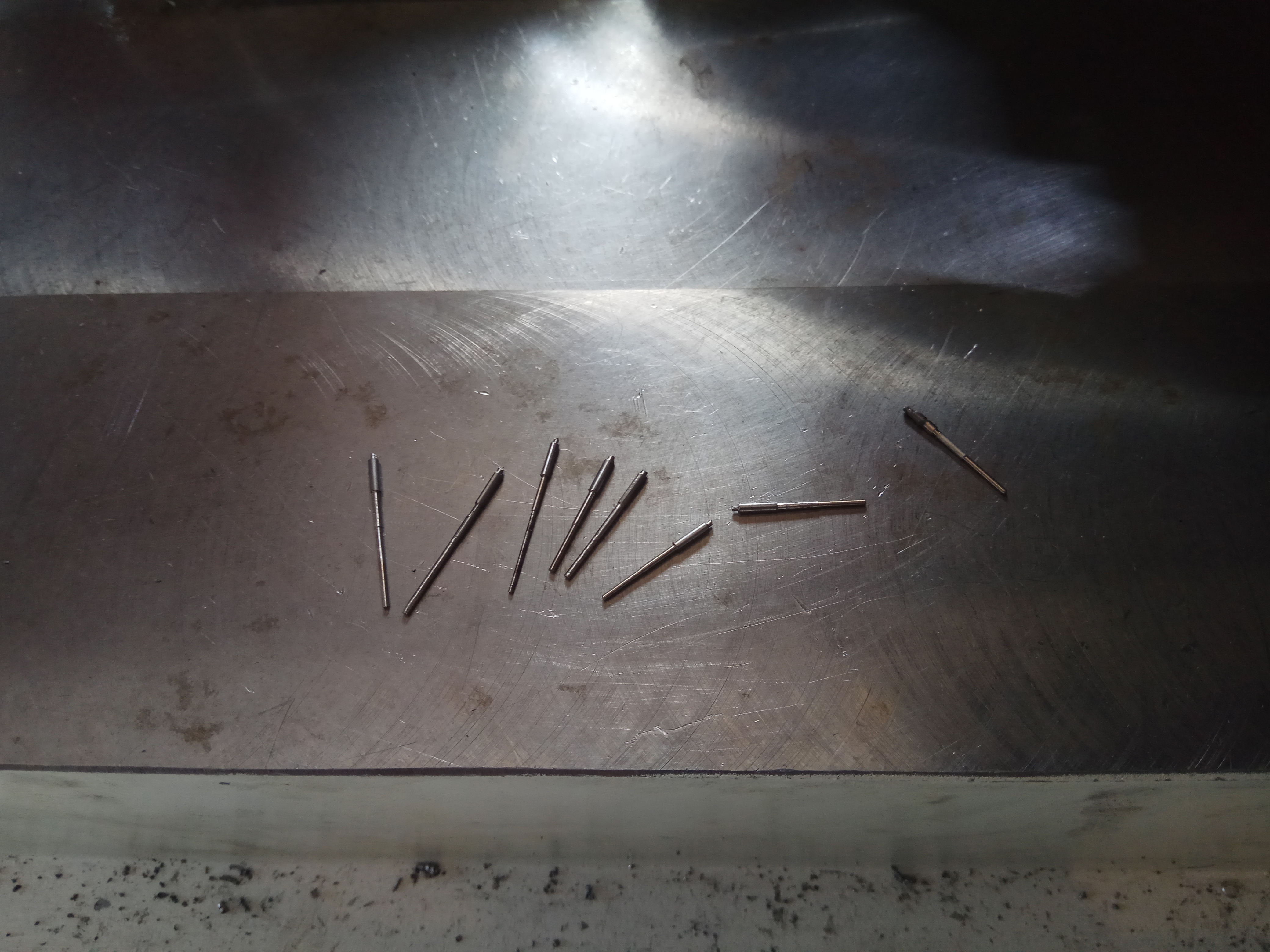

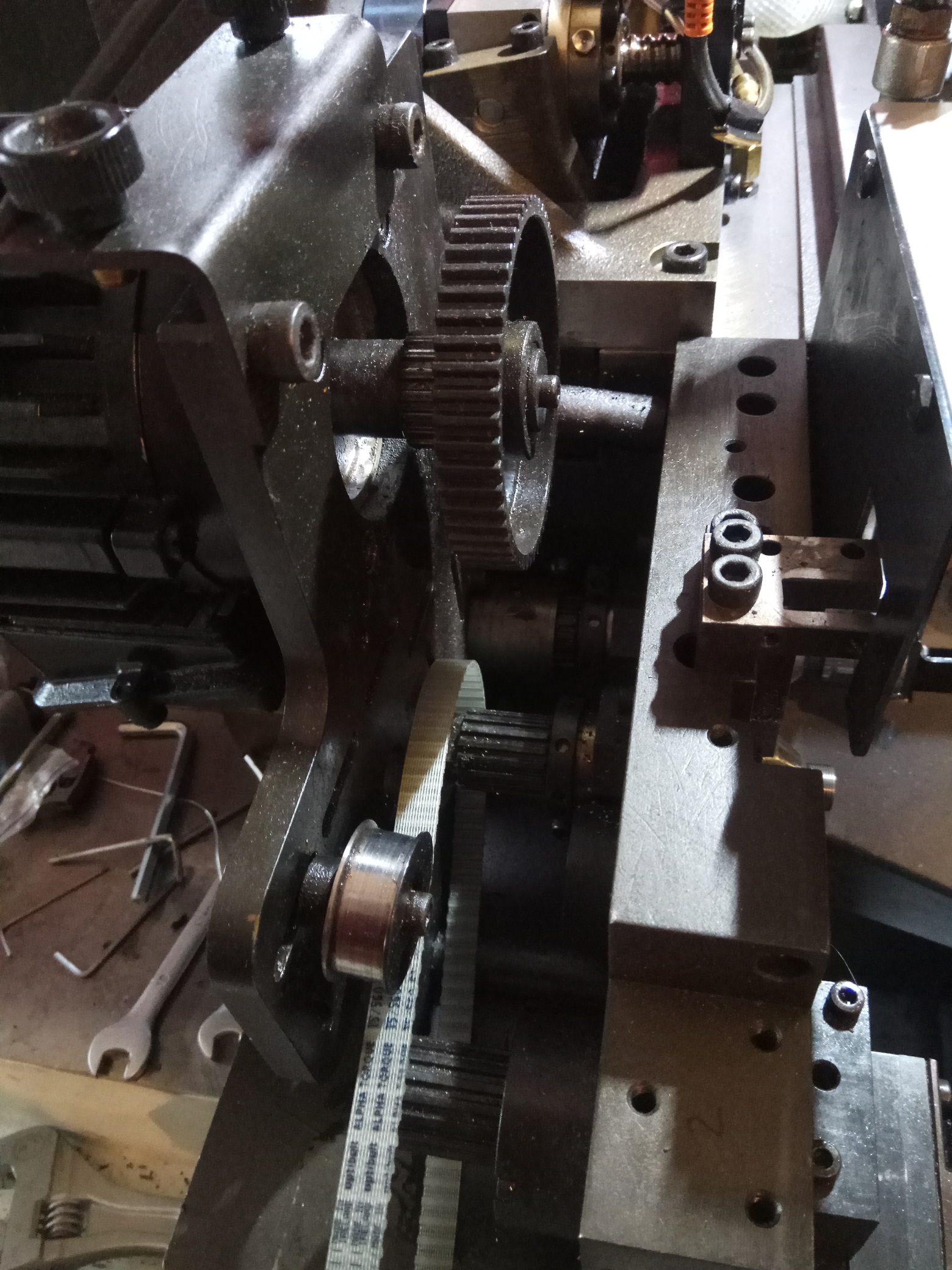

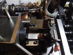

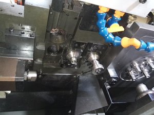

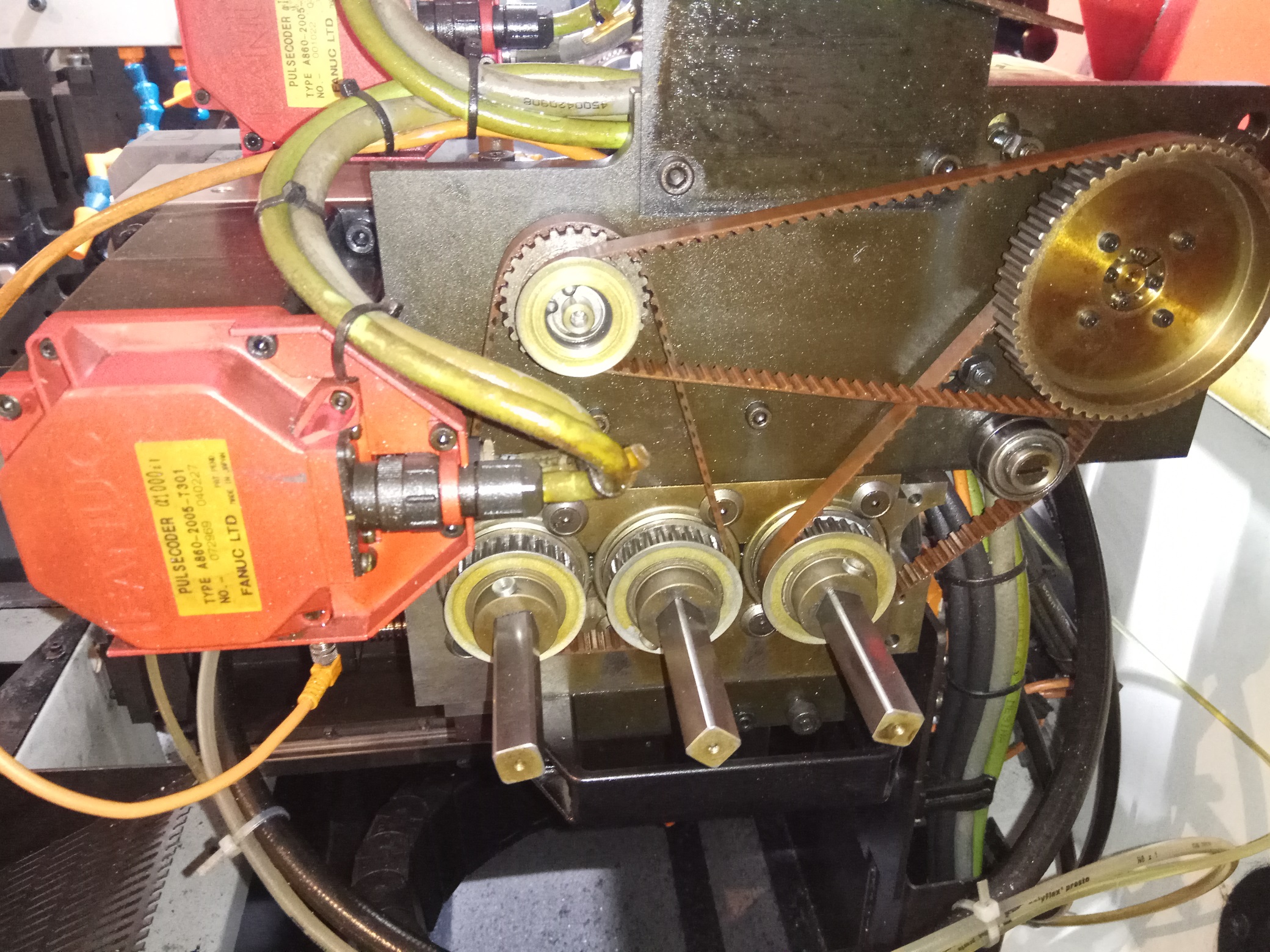

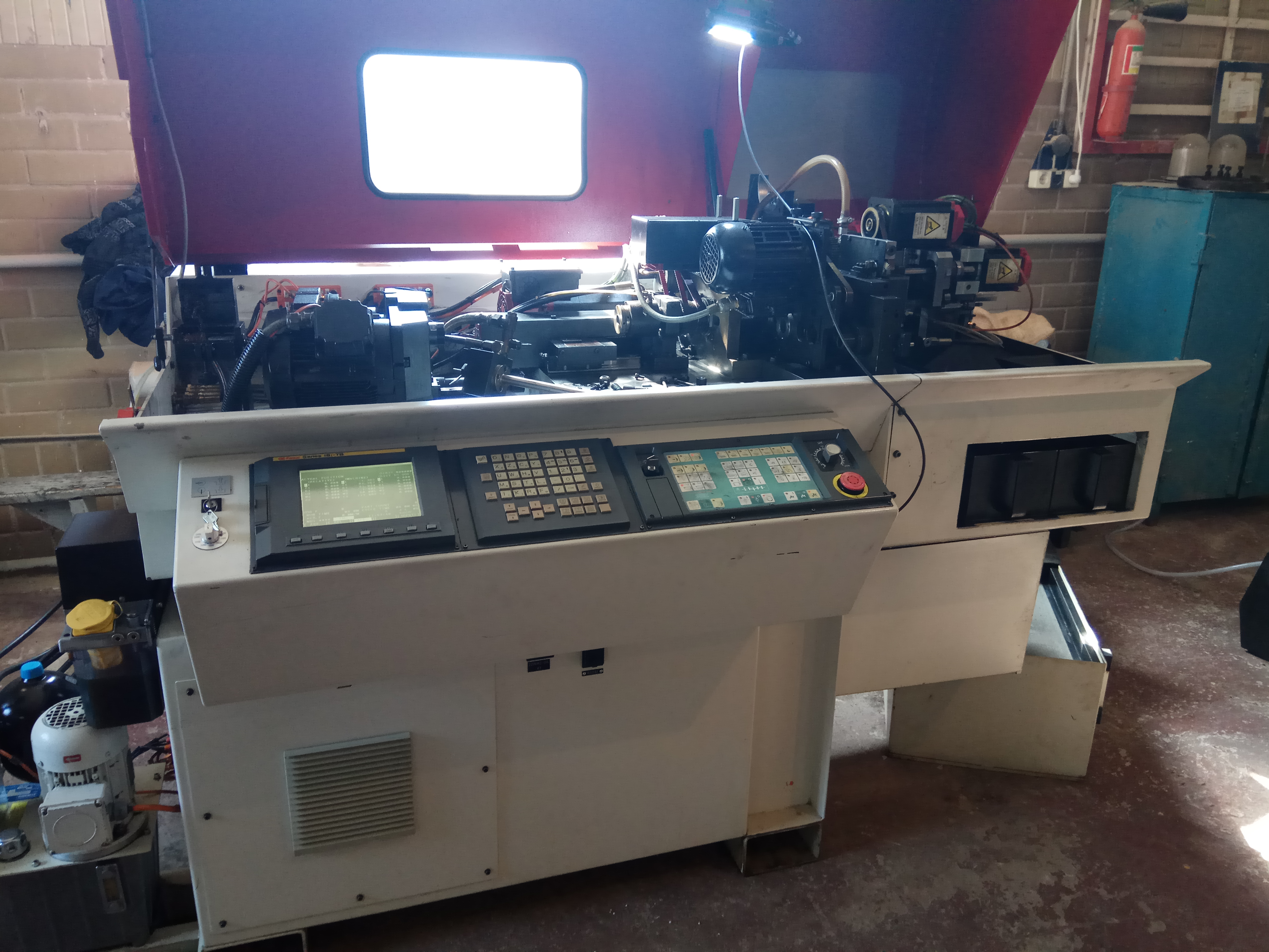

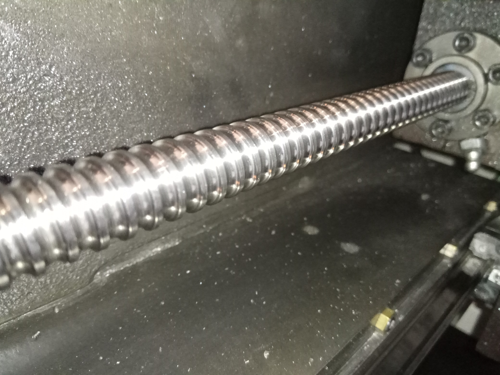

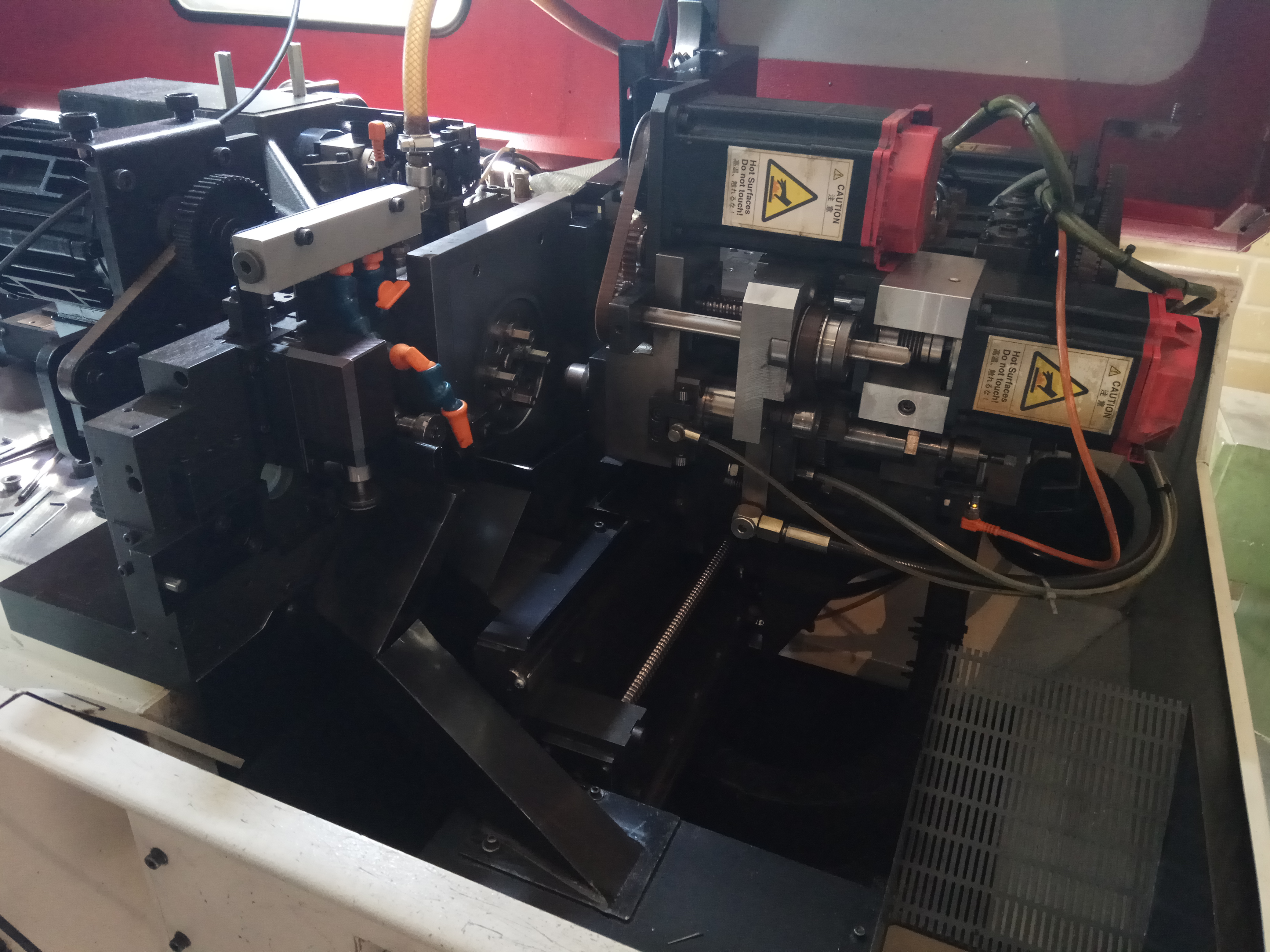

Идет процесс изучение станка, параллельно изготавливаются цанги.
Детали будут точится диаметром 1.2 мм и длиной 20 мм

Дмитрий, а можно поподробнее механику пофоткать ? шибко интересный станочек.

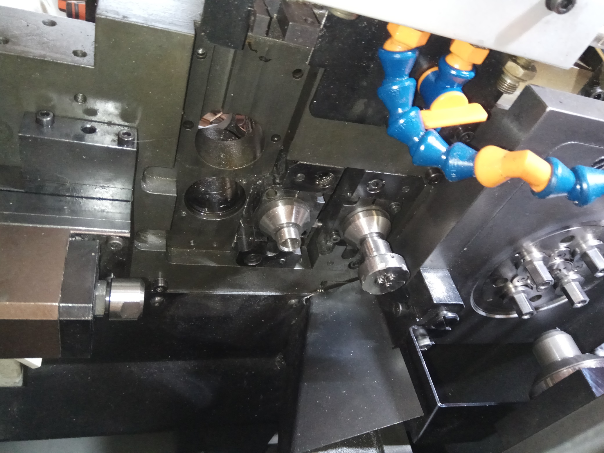

Hanter писал(а):Дмитрий, а можно поподробнее механику пофоткать ? шибко интересный станочек.
Можно, в понедельник сделаю.

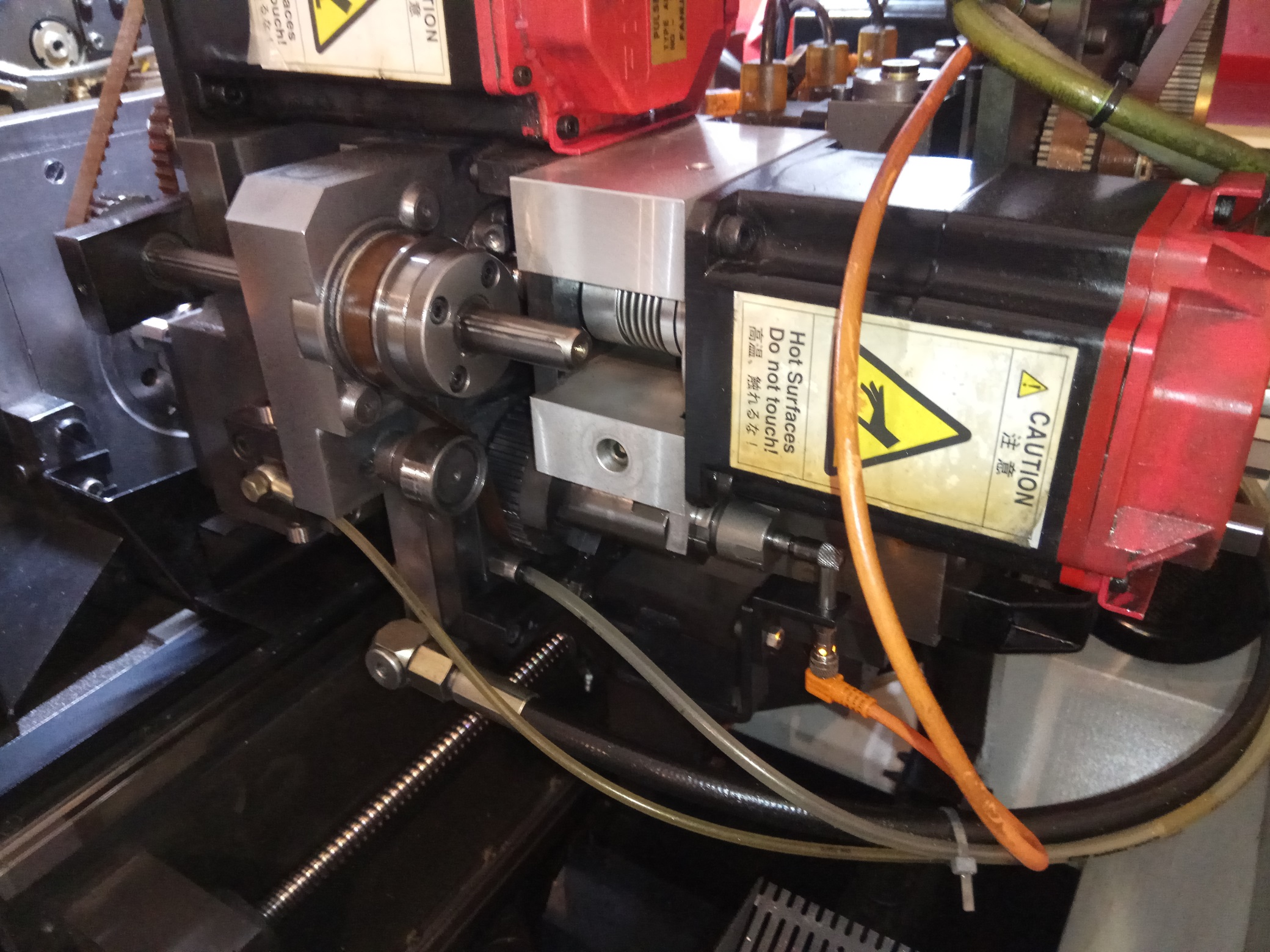

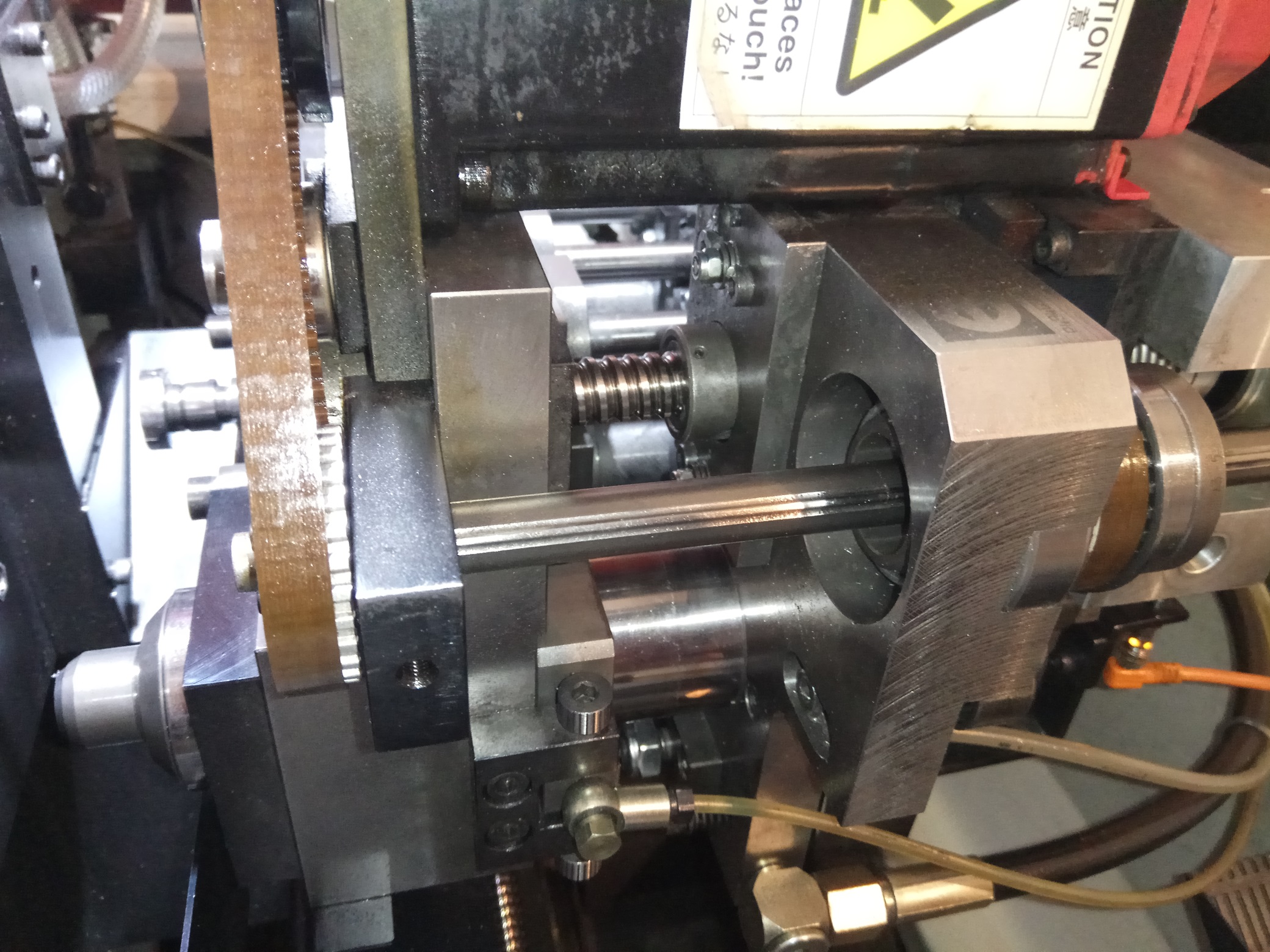

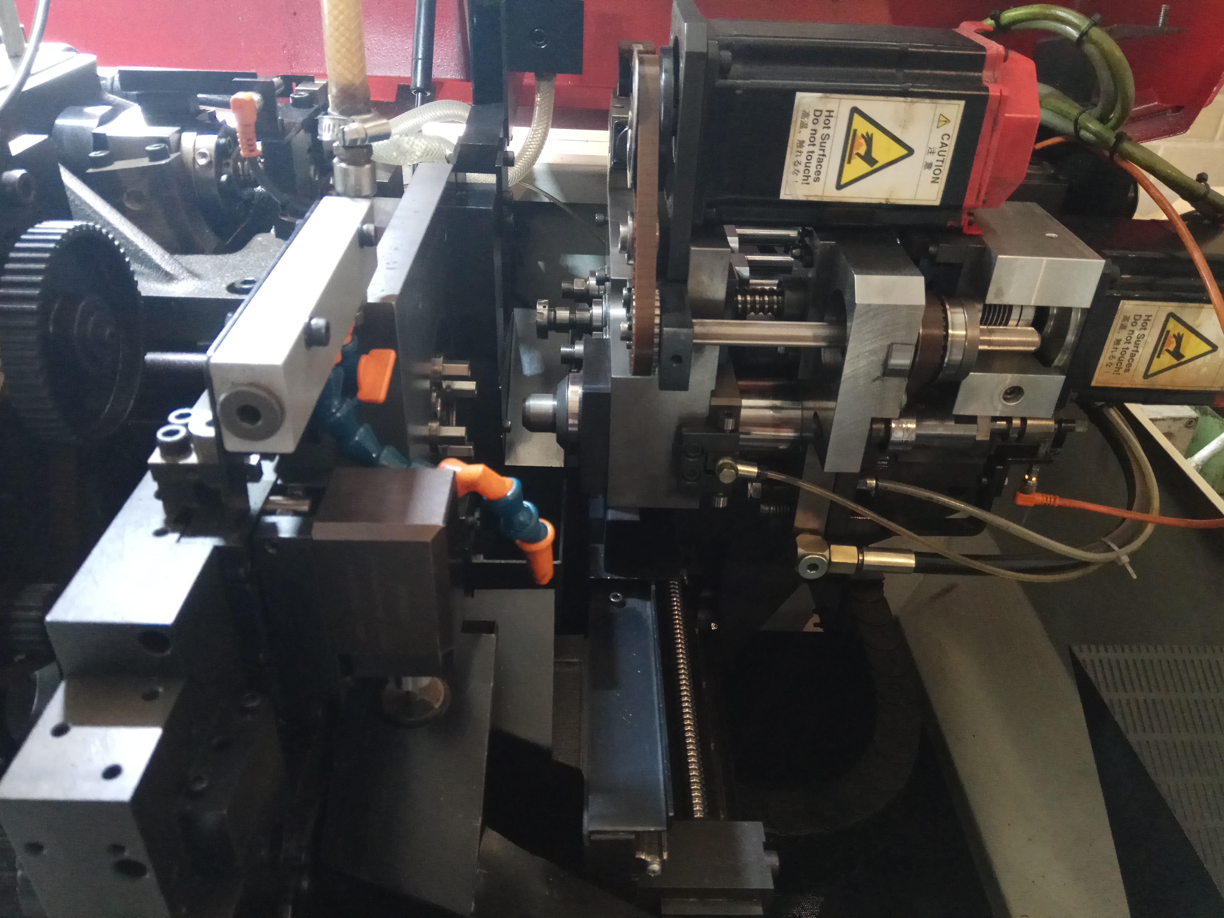

Особенность станка в том, что резцы вращаются вокруг прутка, до 12000 об/мин
Re: Escomatic NM 647

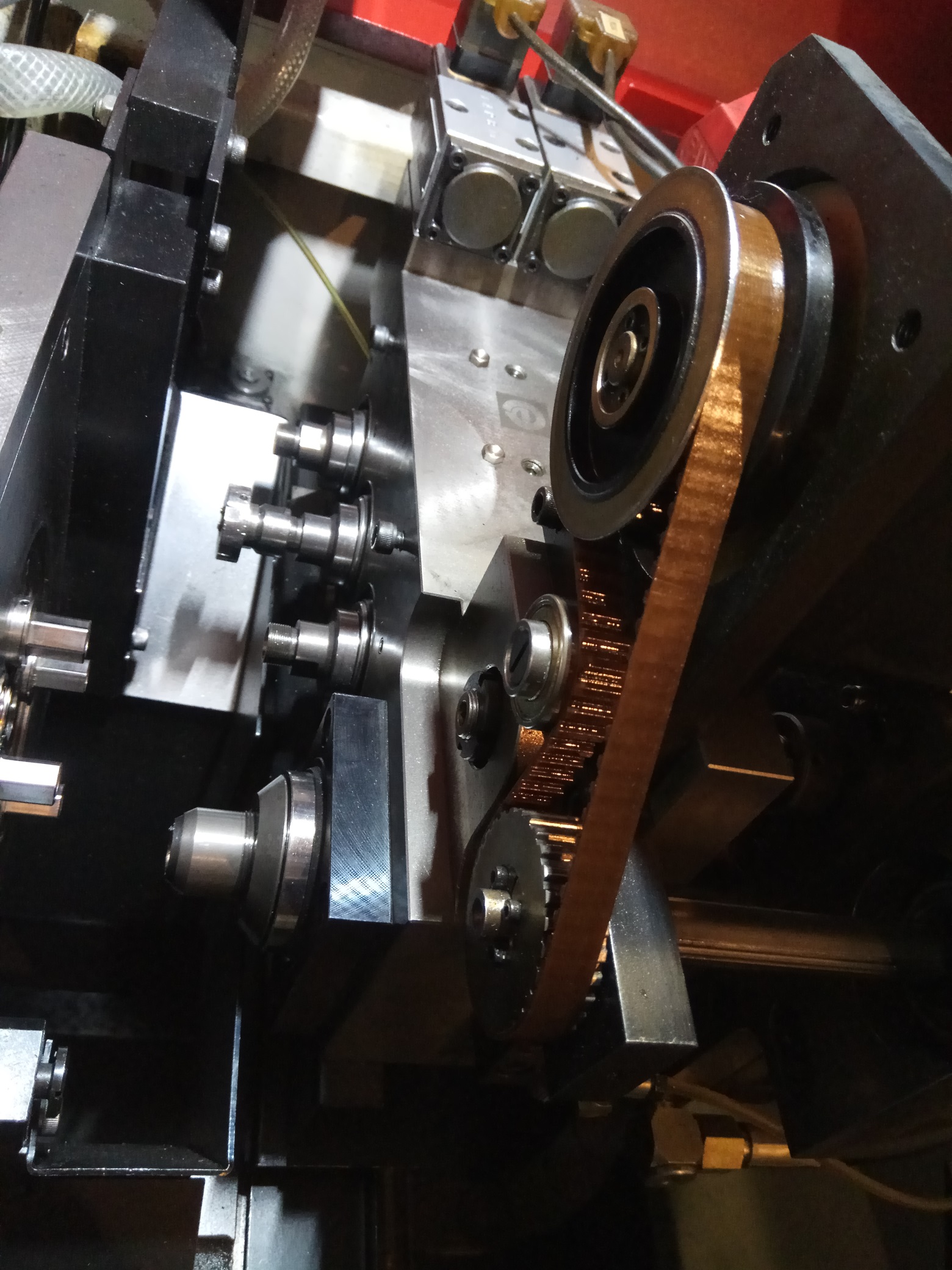

А я потому и спросил. очень уж у него интересная и не традиционная кинематика. :) спасибо заранее!

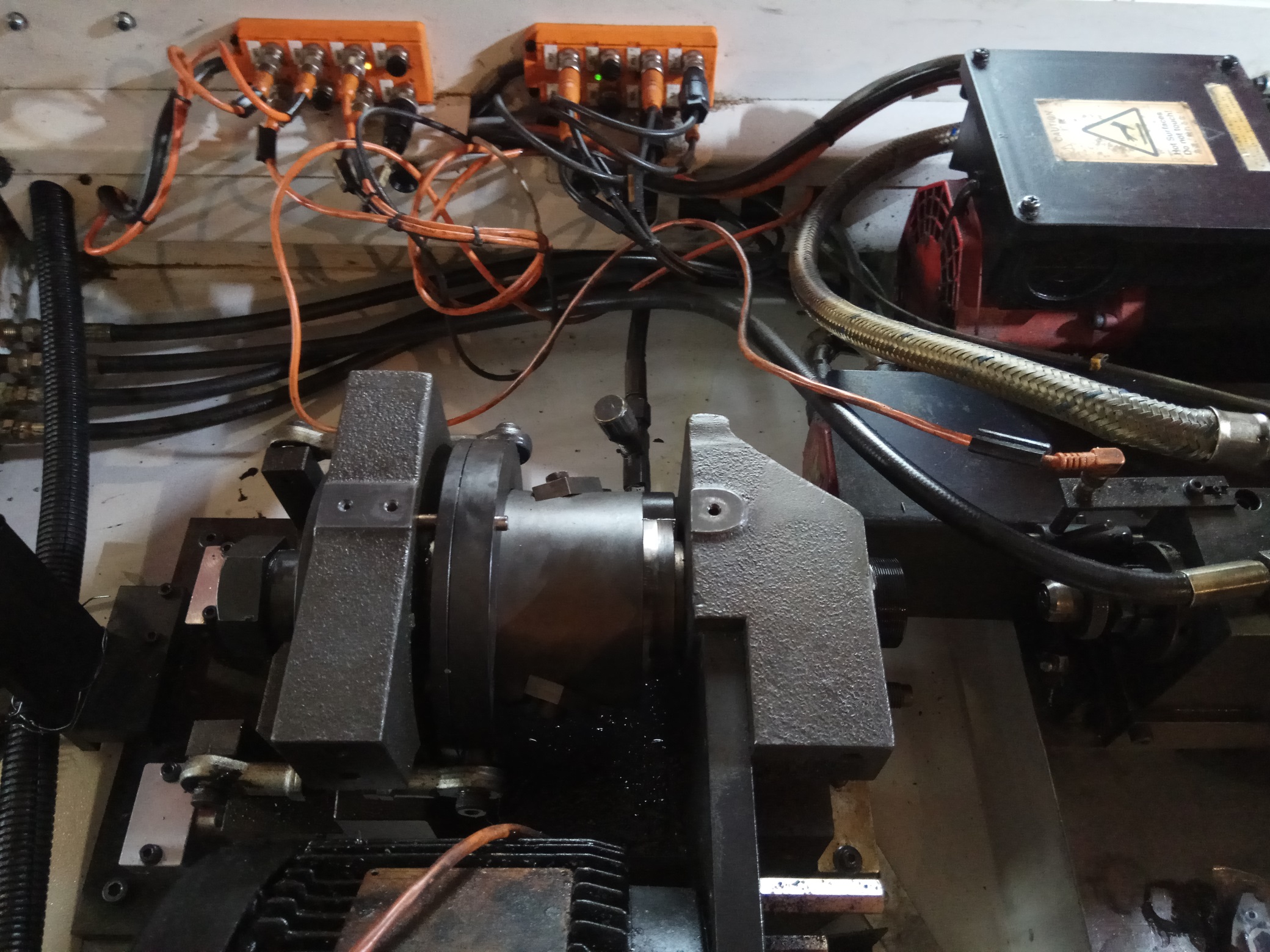

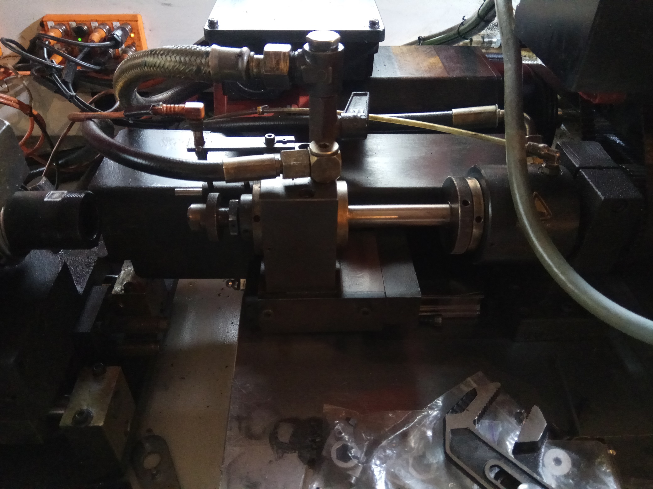

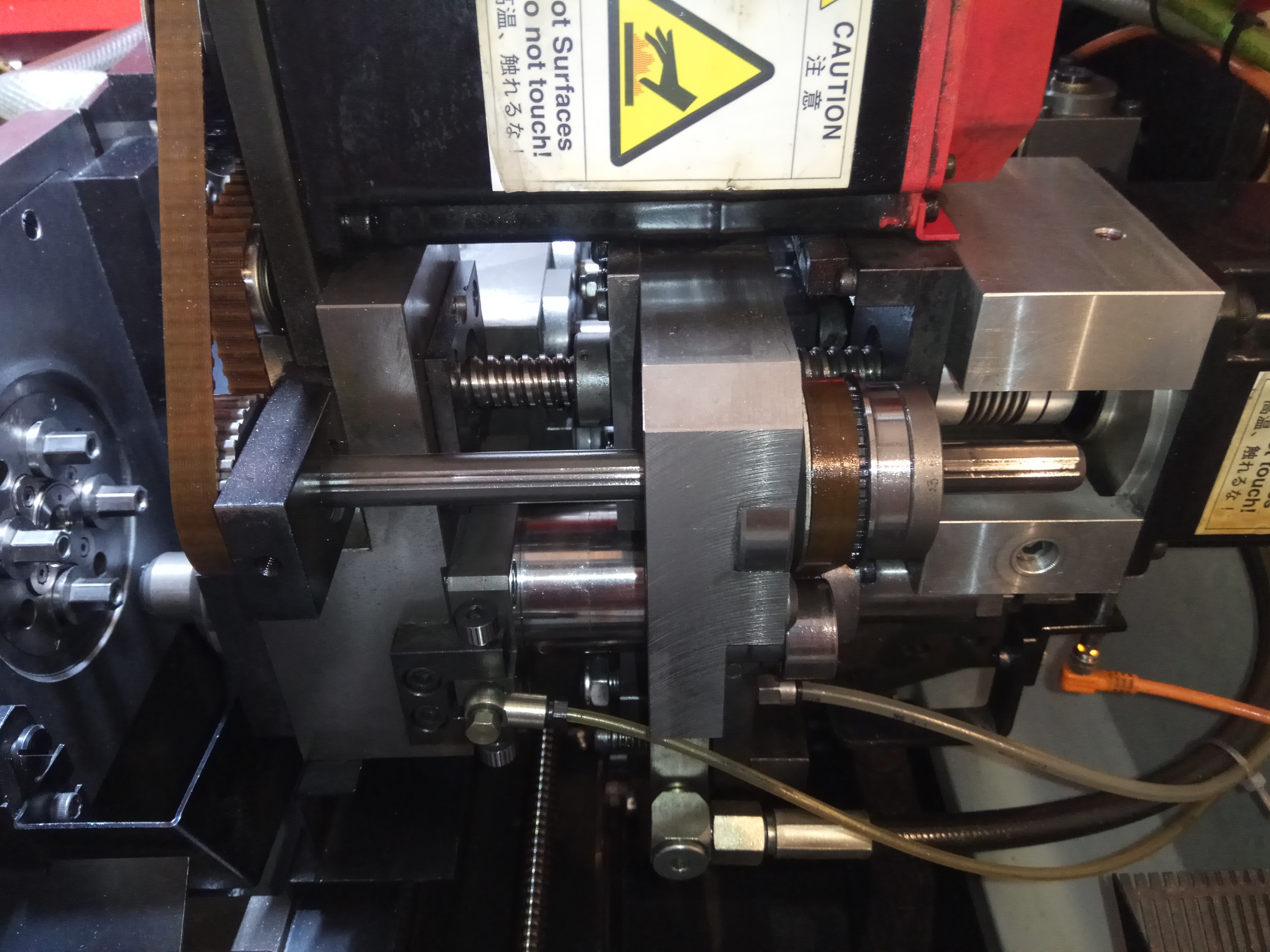

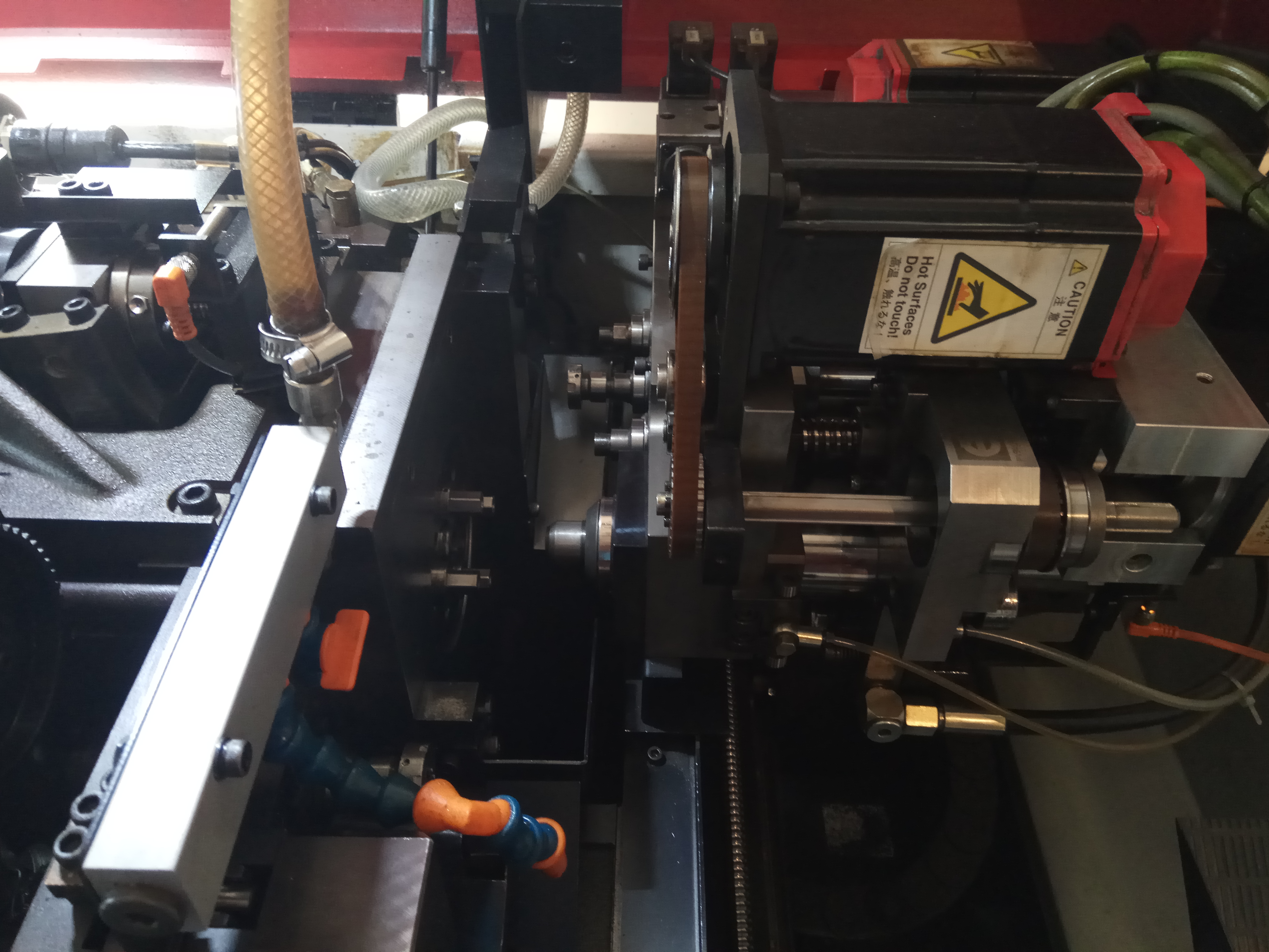

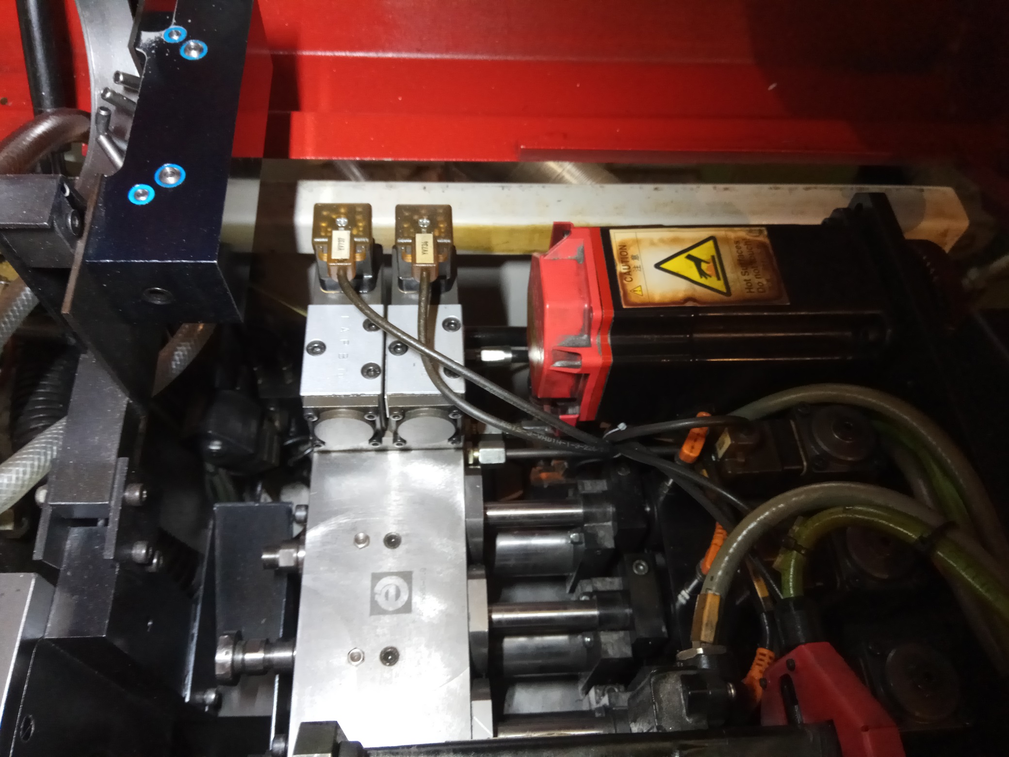

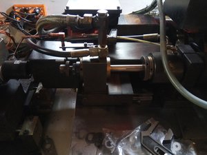

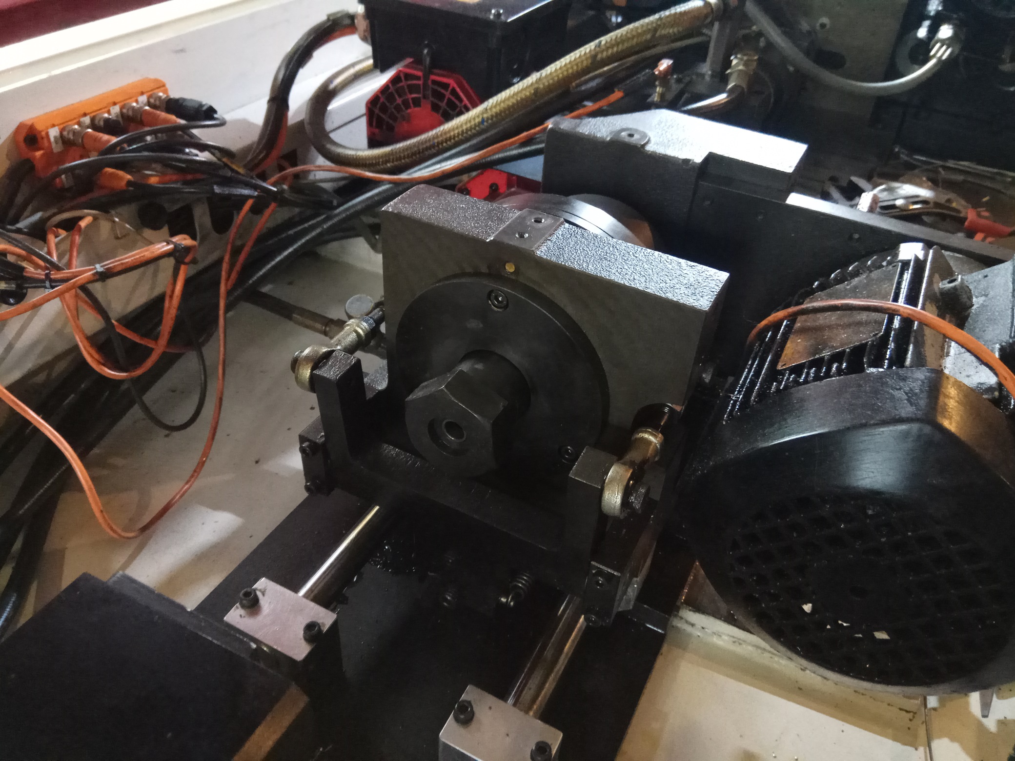

Еще немного фото. Если интересует конкретный узел, расскажу и покажу подробнее.

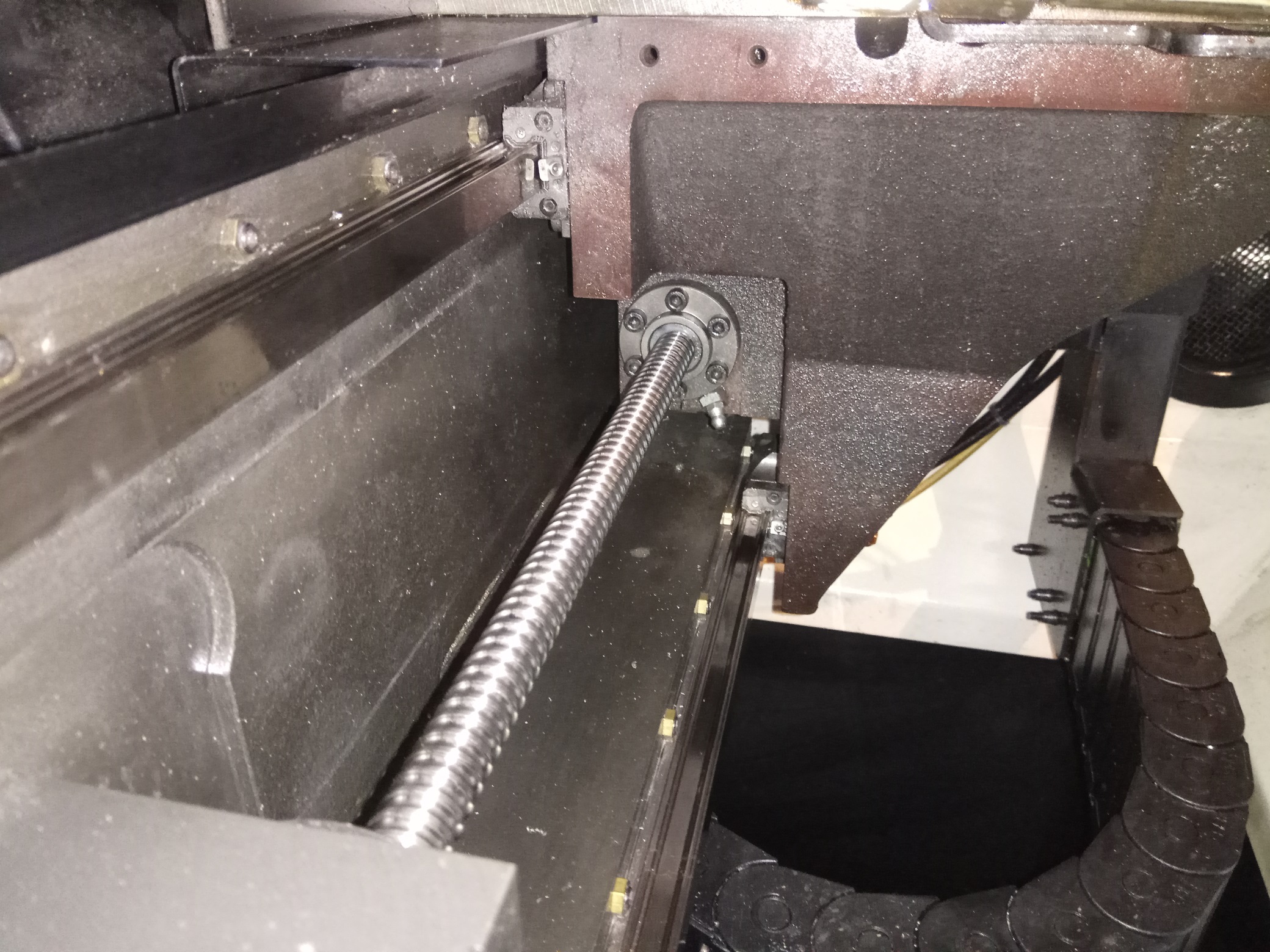

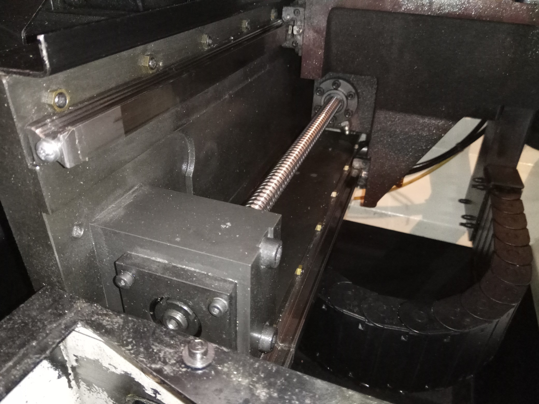

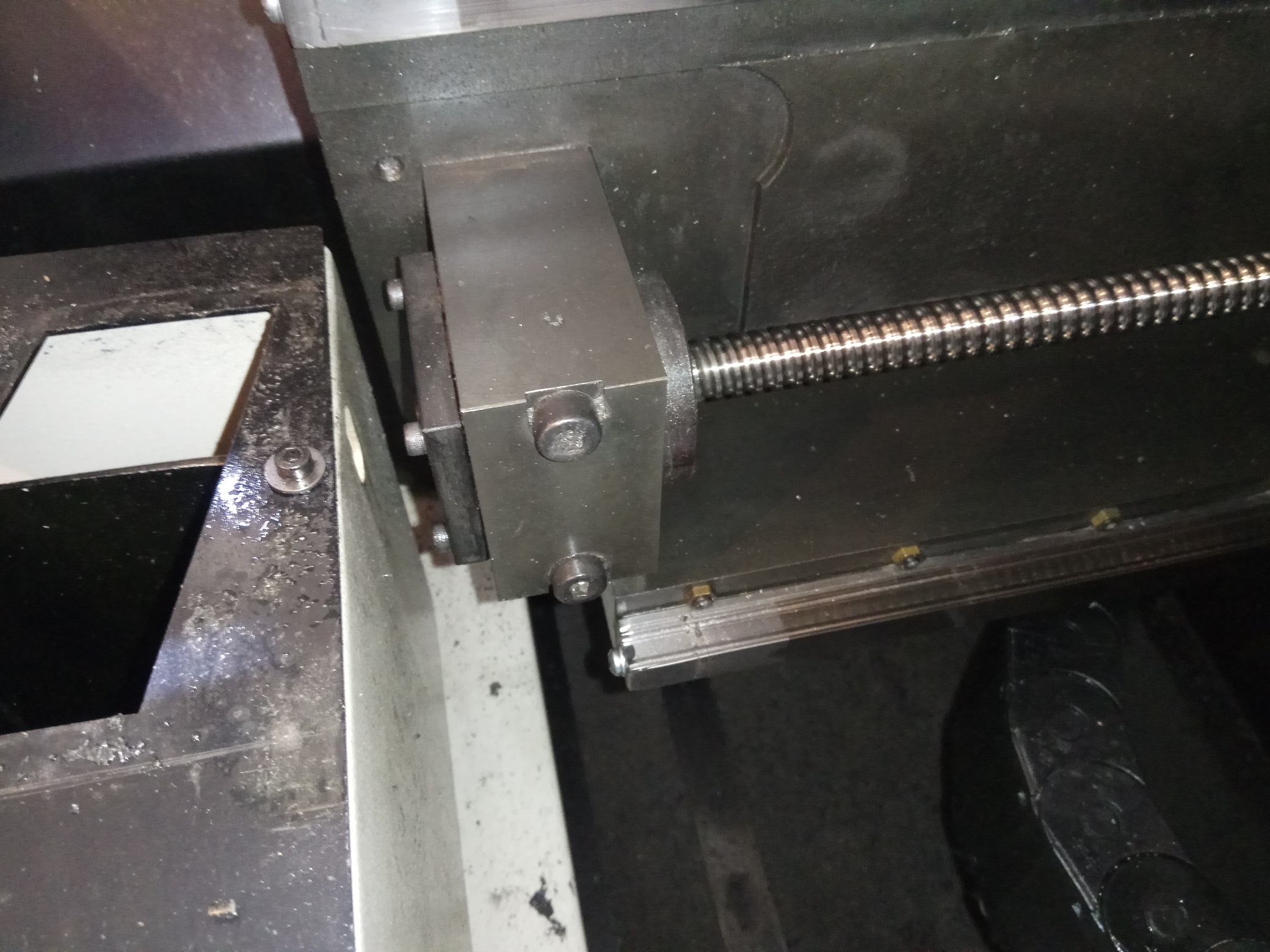

Дмитрий спасибо большое! я правильно понимаю что у него станина сварная ?
Дмитро
Сообщения: 857
Репутация: 1139
Откуда: Киев
Сообщение Дмитро »
Hanter писал(а):я правильно понимаю что у него станина сварная ?
Нет, чугун.
Дмитро
Сообщения: 857
Репутация: 1139
Откуда: Киев
Сообщение Дмитро »
Дмитро писал(а):Нет, чугун.
Поправочка, чугунная плита, и к ней навешанное железо, все остальное сварное.

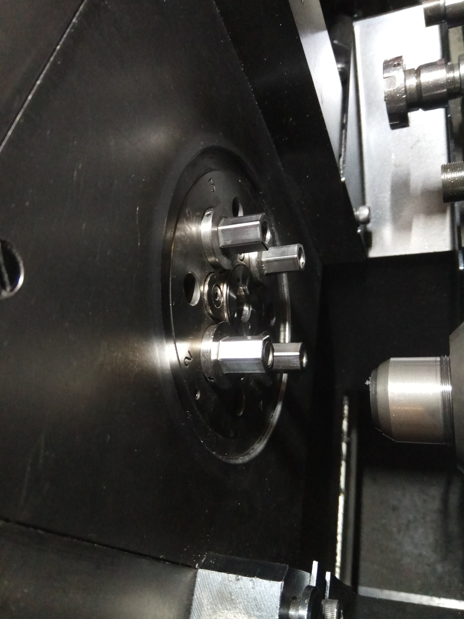

Первая стружка. Второй цанги все еще нет, третий раз отправили на доработку.
Диаметр детали 1 и 1.6 мм, длина 24 мм

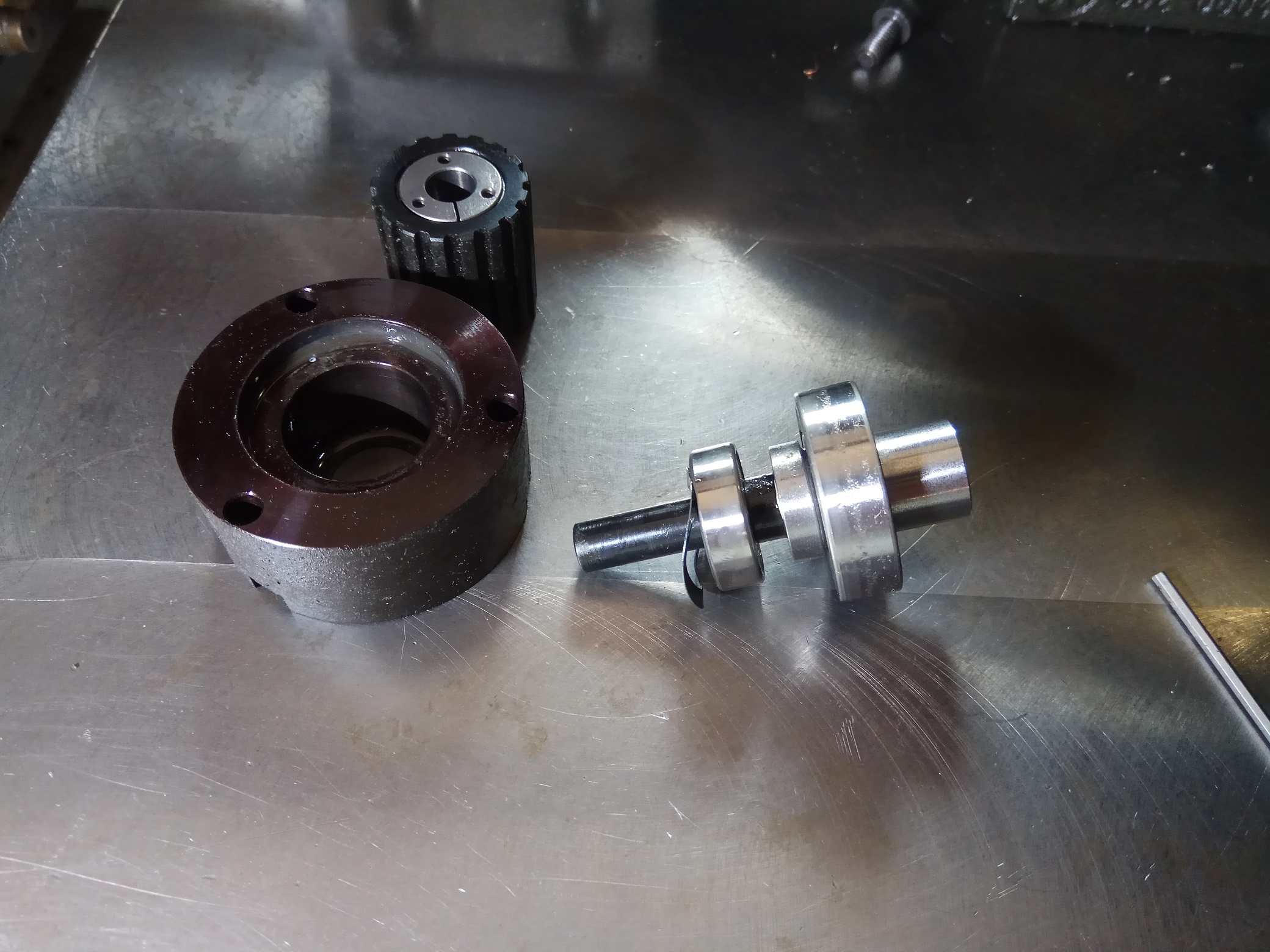

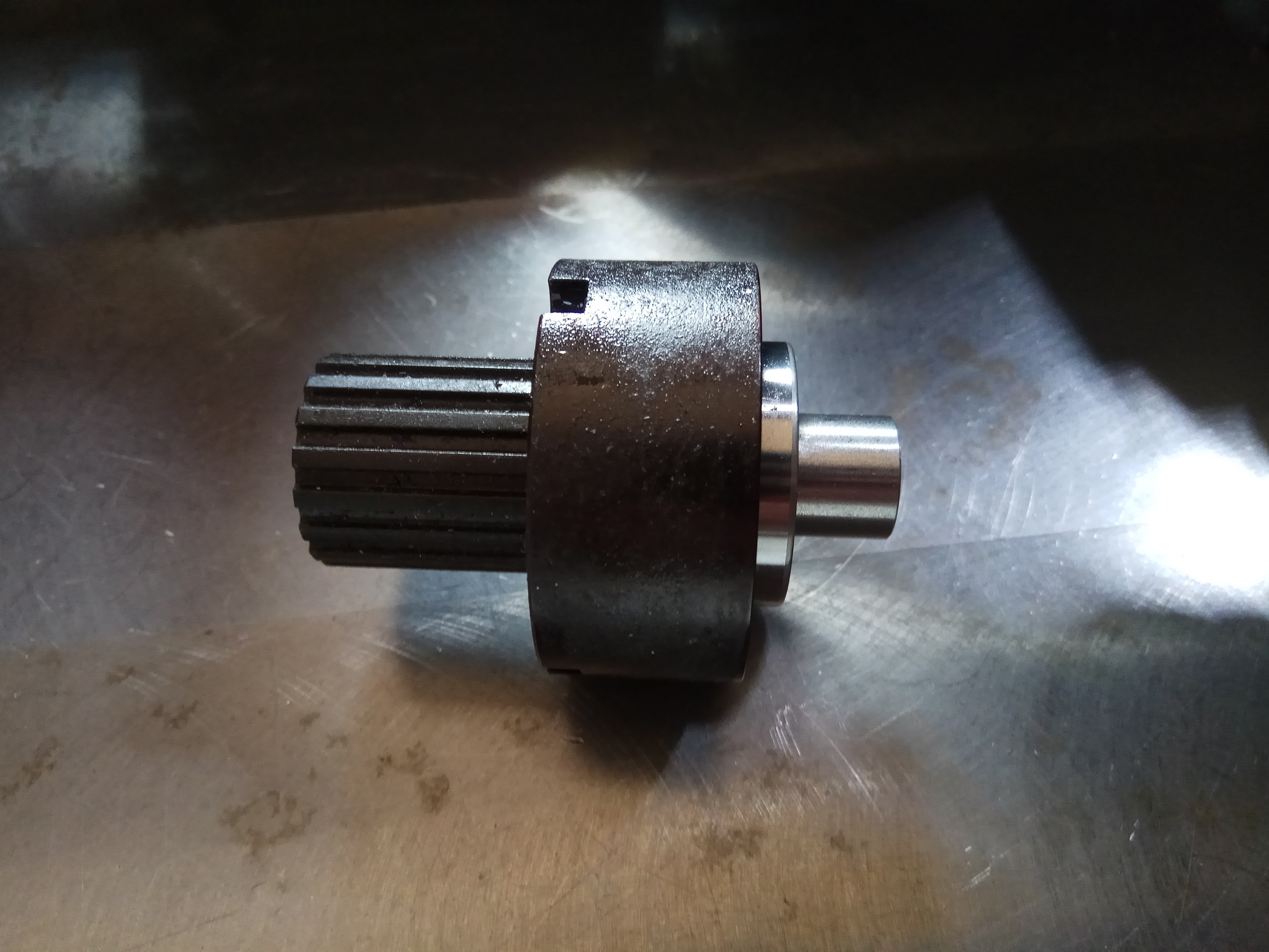

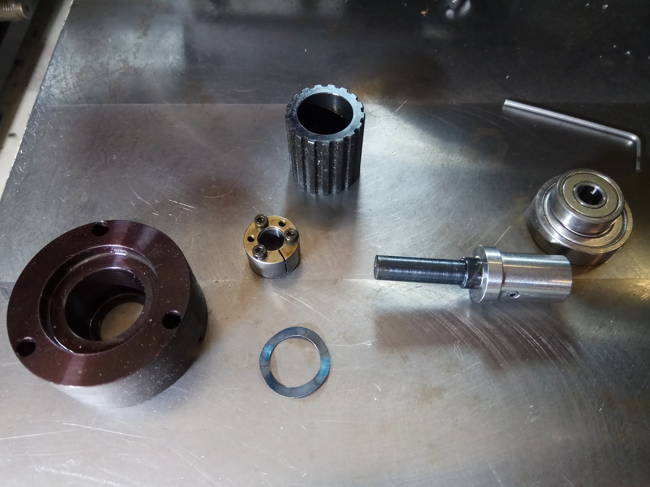

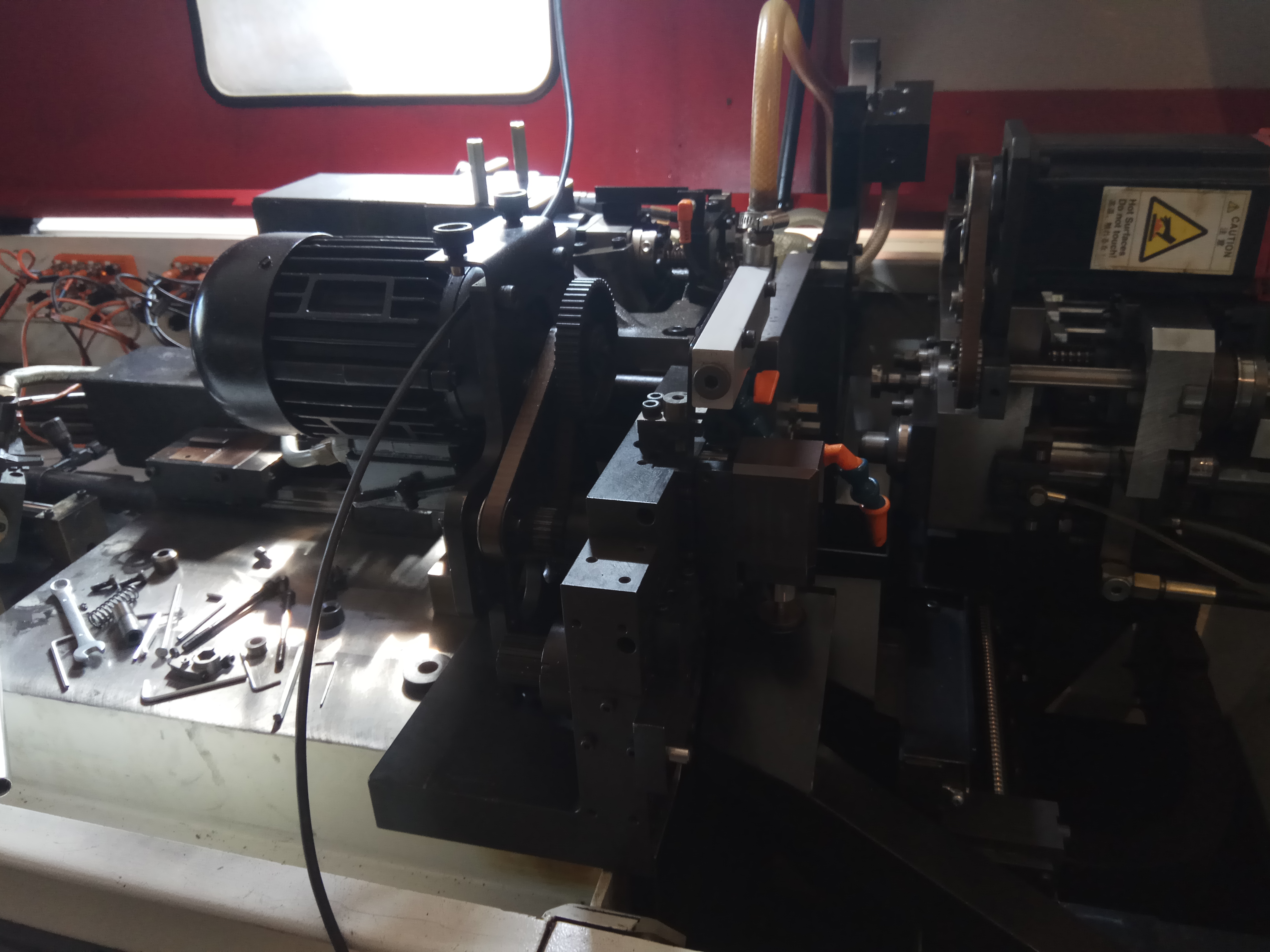

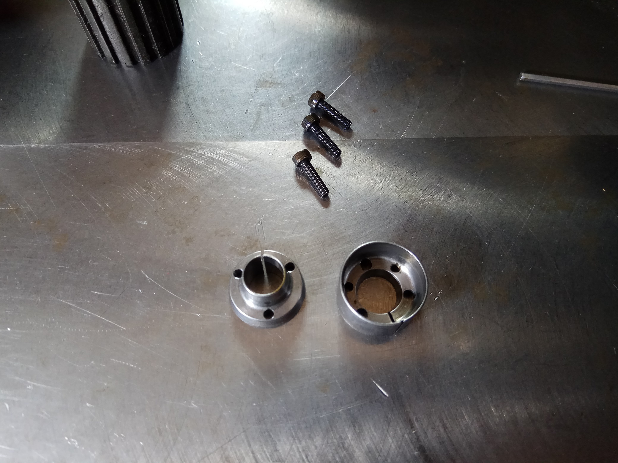

Замена подшипников на одном из приводных блоков.
