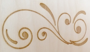

Трубка RECI W2 (100 вт) на минимальной мощности гравирует черным цветом. Видимо, слишком мощная она для светлой гравировки.
А хотелось бы гравировать не черным, а светлее, более коричневым (пример на изображении).
Может есть варианты, как можно осветлить цвет гравировки? Чем-то может обработать фанеру предварительно?

Скорость увеличивай.

компрессор помощней и воздух в сопло на продувку не менее 2-3-х атмосфер..................

От фанеры, опять же, зависит многое. Попробуйте взять в соседнем строительном магазине для эксперимента.
