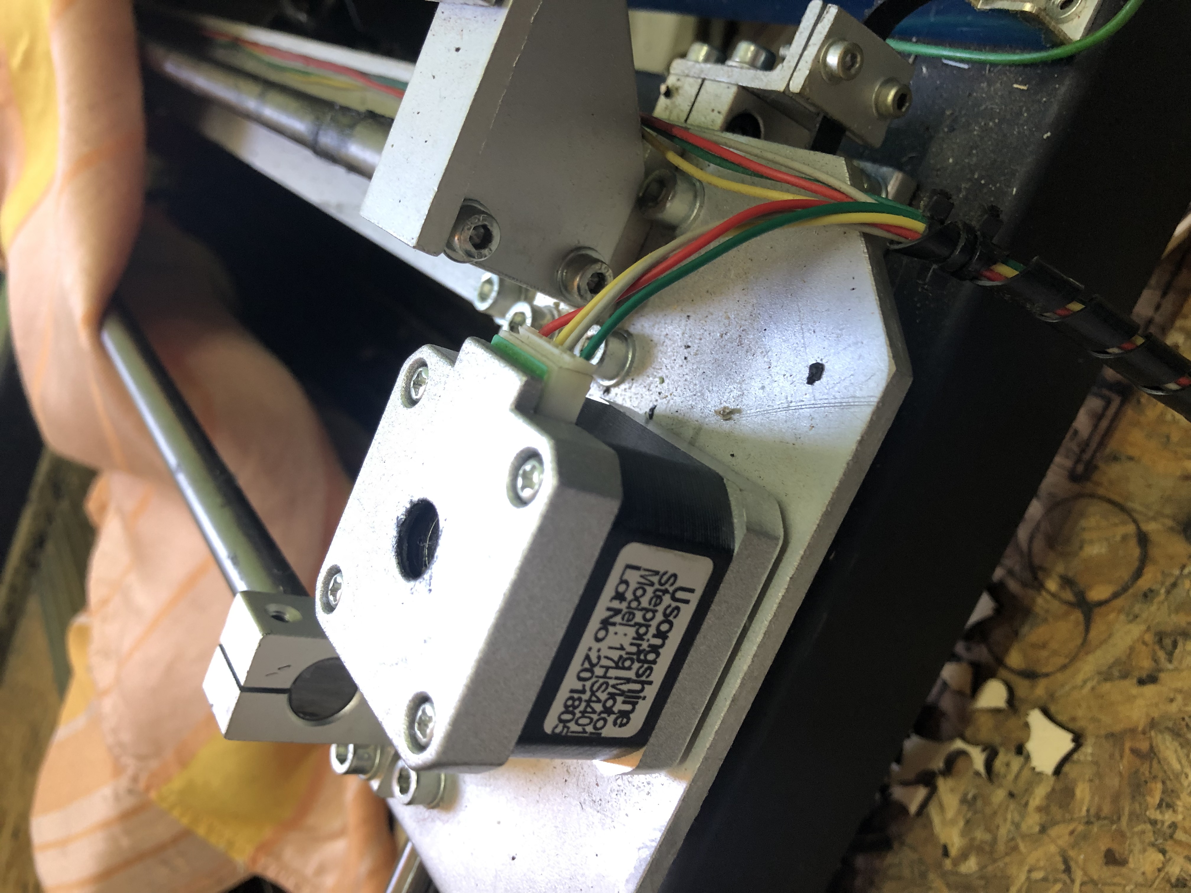

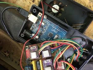

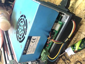

Ребята всем привет. Помогите разобраться с подключением к плате LIHUIYU M2 Nano (6C6879-laser-M2). На данный момент стоит UNO (Лазер самоделный 40w поле 69х69см) что не удобно гравировать и резать одновременно!!! Хочу что бы резать и гравировать в CorelLaser. Но на плате UNO видно что фото 3 подключения к шаговым двигателям, а на M2 Nano только два! как это все перепаять или подключить вместо UNO. Я новичок в этом деле, так что не судите строго))) нужна точная распиновка и спайка от моторов к плате M2 Nano! вот только не могу понять у меня 3 мотора на станке а на плате M2 Nano два входа (X и Y axis). Как это всё спаять подскажите?

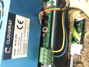

40w БП (3843 просмотра) <a class='original' href='./download/file.php?id=159984&mode=view' target=_blank>Загрузить оригинал (3.21 МБ)</a>
40w БП

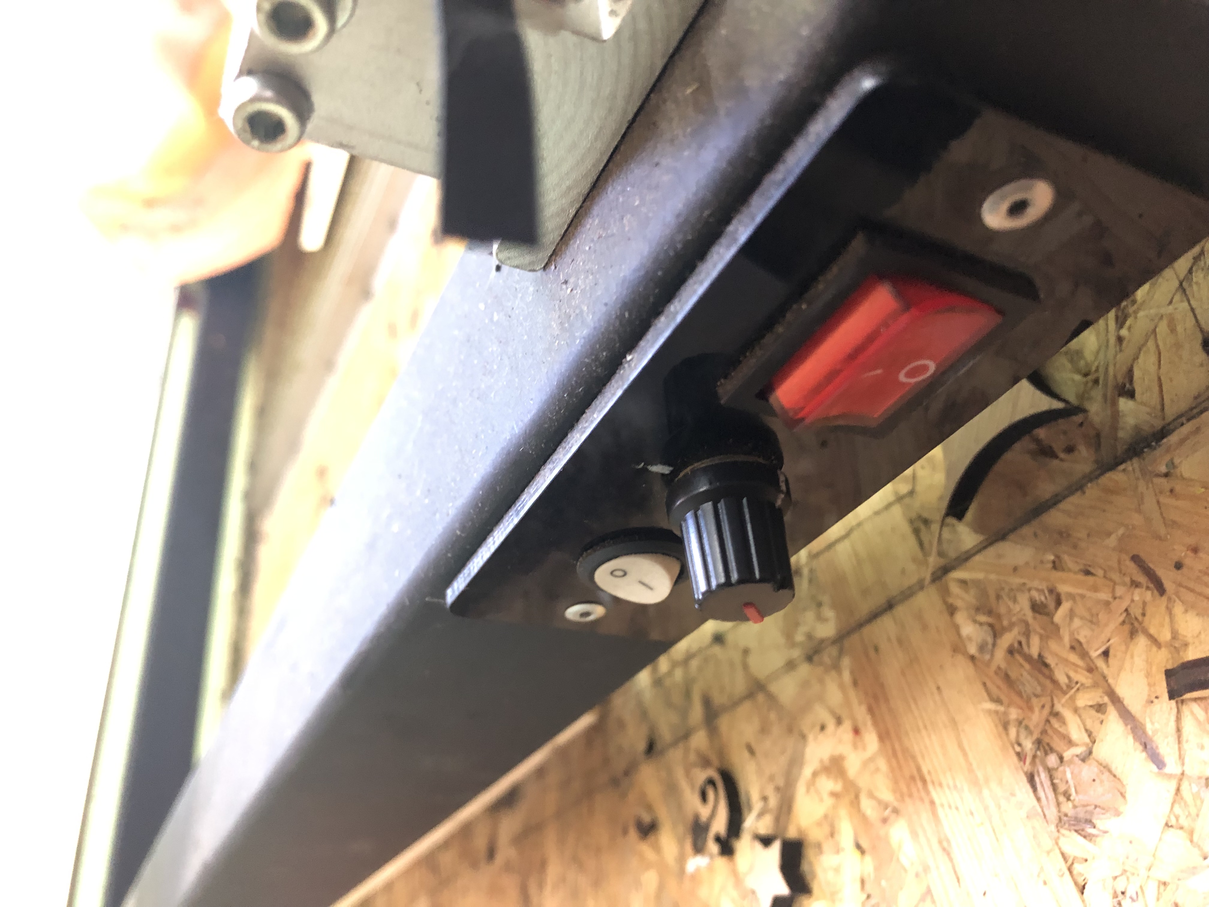

это регулятор  мощности (3843 просмотра) <a class='original' href='./download/file.php?id=159985&mode=view' target=_blank>Загрузить оригинал (2.74 МБ)</a>

привет, не уверен что правильно понял вопрос, но если в чпу стоят два мотора на оси Y то на данной плате они просто сдублированы, вариант 1 - на выход оси Y подключить два драйвера параллельно,
вариант 2 подключить один мотор и прикрепить синхровал

у меня uno и программа lightburn - замечательно гравирует и режет одновременно, также управляет подачей воздуха в зону реза, и видеокамерой.
