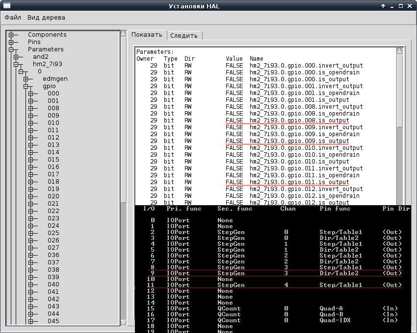

UAVpilot писал(а):Только не стоит пины, которые в прошивки настроен как OUT переназначать как IN
Почему нет?
hs1.gif (10087 просмотров) <a class='original' href='./download/file.php?id=159171&sid=f6b086e615101a6dcc0c9dcbf805827d&mode=view' target=_blank>Загрузить оригинал (57.36 КБ)</a>

SVP писал(а):Могу предположить, что не все ноги что на out в состоянии на in работать...
Конечно не все, а только ноги неиспользуемых сущностей модулей.
Если используется три степгена из пяти, то выходы оставшихся двух степгенов будут полноценными гпио.
И даже не нужно переназначать их на входы, это произойдёт автоматически - ибо так работает драйвер месы.

D.L. писал(а):Почему нет?
Потому что при подаче питания на платы и до загрузки драйвера и старта HAL эти пины будут выходами, а что будет при соединении двух выходов сильно зависит от схемотехники того, что к ним подключено...

UAVpilot писал(а):Потому что при подаче питания на платы и до загрузки драйвера и старта HAL эти пины будут выходами
Ошибаетесь. При подаче питания все пины являются входами.
Только после переключения на вторичную функцию пина(запись в AltSourceReg) происходит смена направления пина(запись в DDR Reg).

UAVpilot писал(а):Однако потом загружается и стартует прошивка, которая переключает нужные пины на "выход"
Прошивка переключает нужные пины на выход только после записи в DDR Reg, а это происходит при загрузке драйвера.
UAVpilot писал(а):Так работают все карты, у которых прошивка хранится внутри. А вот c картами типа 5i20 - 5i24 такого не происходит - там прошивка грузится самим драйвером hm2_pci... Вернее происходит, но длится буквально несколько микросекунд.
А без разницы как грузится прошивка, пока она не загрузилась все пины либо в Z либо с слабым подтягом, зависит от пина HSWAPEN.
А когда она загрузилась то на направление пинов влияет только DDR Reg.
