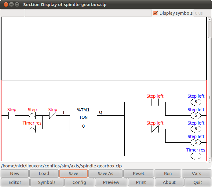

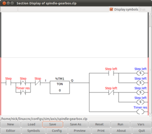

Re: EMC2+MESA+ГФ2171 программирование коробки скотостей
Вот примерный ladder для шагания вправо/влево по таймеру:
Только почему-то у меня на симуляторе не отображается ход выполнения, может я что-то не так настроил?
Снимок-Section Display of spindle-gearbox.clp.png (10486 просмотров) <a class='original' href='./download/file.php?id=8650&mode=view' target=_blank>Загрузить оригинал (45.96 КБ)</a>

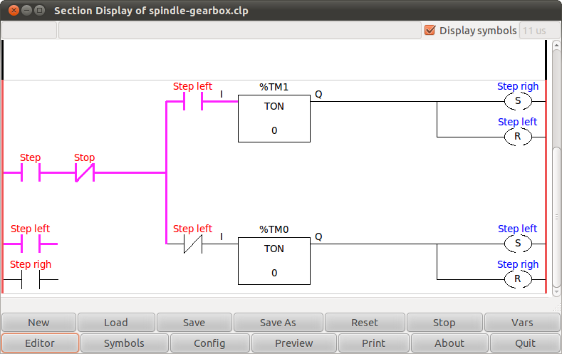

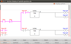

Хотя вот так даже лучше, наверное:
Снимок-Section Display of spindle-gearbox.clp-1.png (10486 просмотров) <a class='original' href='./download/file.php?id=8652&mode=view' target=_blank>Загрузить оригинал (41.77 КБ)</a>
Lexxa писал(а):И тут мы вновь возвращаемся к вопросу как как по м-команде дернуть пином?
Я же уже раз писал, M62-65: http://www.linuxcnc.org/docs/html/gcode ... ec:M62-M65
И ждать можно 1 на пине через M66 Wait on Input
Lexxa писал(а):потому что 0мс. addf забыл
+1 :good: addf забыл написать.
Кстати, все заново перерисовал, теперь работает как надо:
spindle-gearbox.clp
(4.91 КБ) 1392 скачивания
Снимок-Section Display of spindle-gearbox.clp-2.png (10468 просмотров) <a class='original' href='./download/file.php?id=8660&mode=view' target=_blank>Загрузить оригинал (43.64 КБ)</a>
