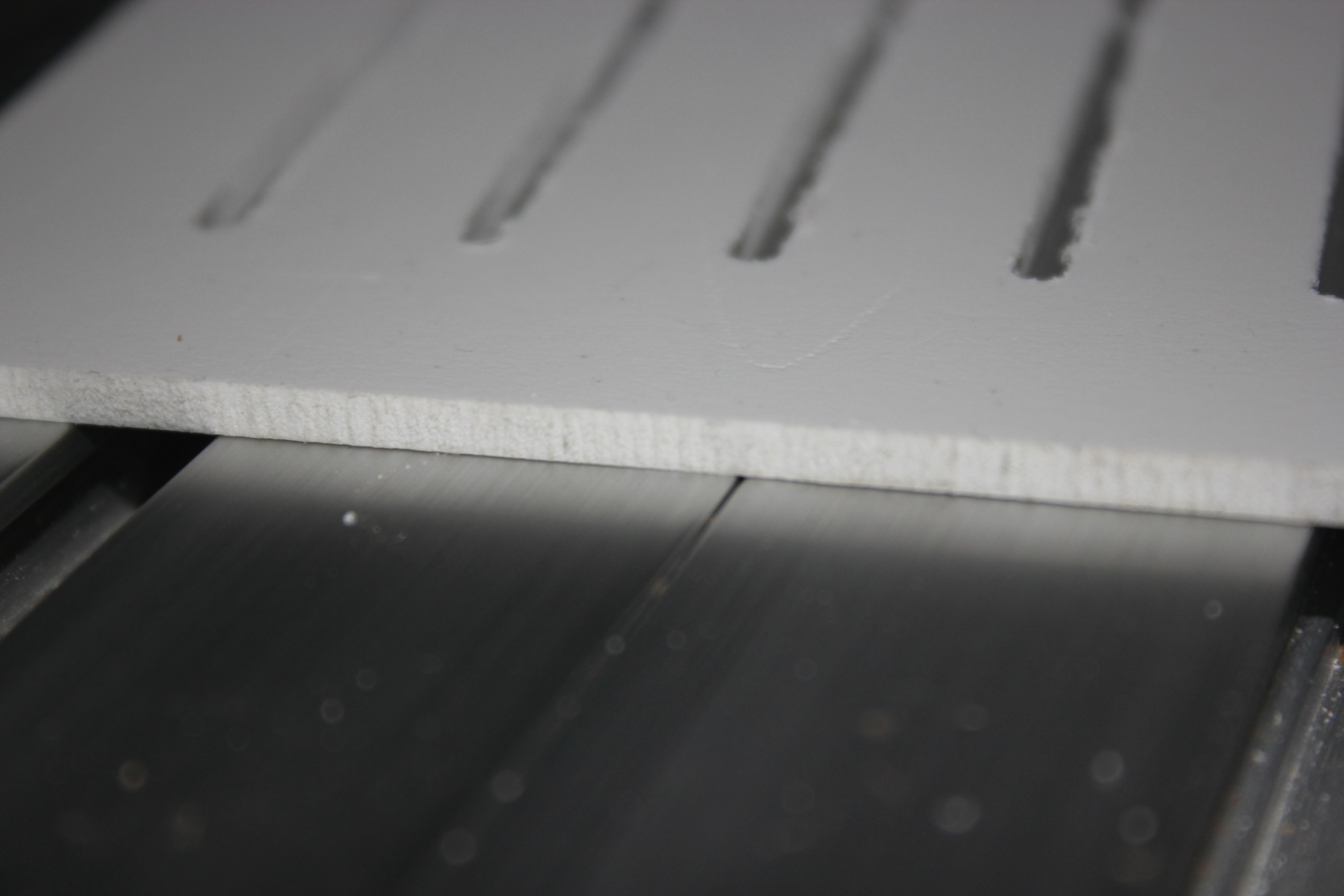

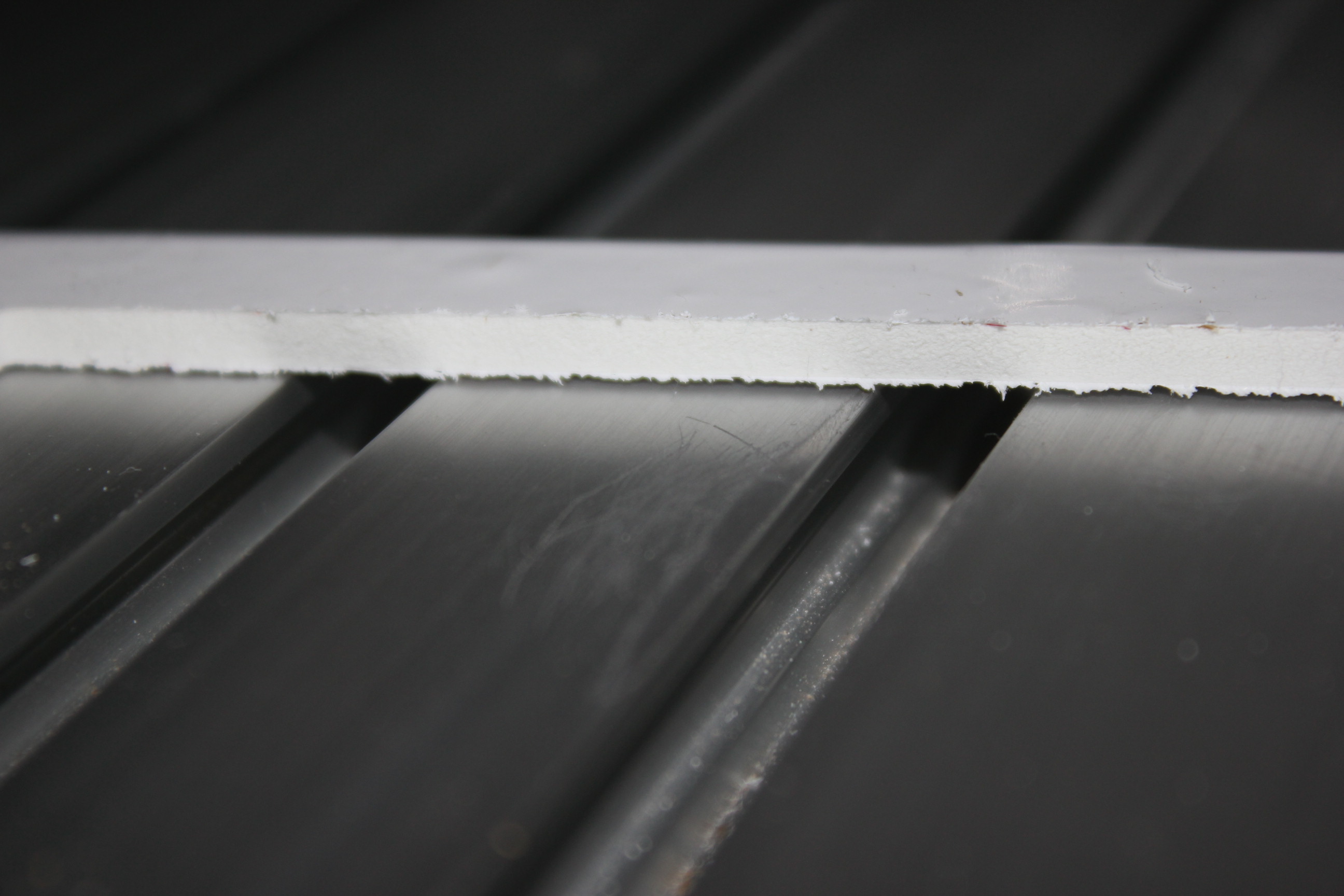

Есть мягкий (относительно) листовой вспененный ПВХ, который обычно используют в рекламных щитах. Очень удобный материал. Но когда раскраиваю (гравер в виде полуцилиндра) края получаются неровными. Я режу сразу на всю глубину (3 мм), подача 400, обороты 8000. А каковы оптимальные режимы резания для него (подача, обороты, заглубление за проход)?
Re: Вспененный ПВХ
Сфотографируй рез.
Может быть для этого материала надо использовать не гравер, а более острую фрезу. И сфотографируй обе части, и ту которая справа от траектории и ту которая слева.

Уже не помню, где было право, где лево, но внешняя сторона гораздо глаже, чем внутренняя.
Внутренняя сторона (5718 просмотров) <a class='original' href='./download/file.php?id=8638&mode=view' target=_blank>Загрузить оригинал (433.44 КБ)</a>
Внутренняя сторона
Внешняя сторона (5718 просмотров) <a class='original' href='./download/file.php?id=8639&mode=view' target=_blank>Загрузить оригинал (439.57 КБ)</a>
Внешняя сторона
Re: Вспененный ПВХ

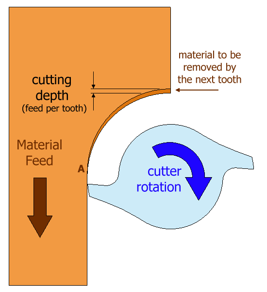

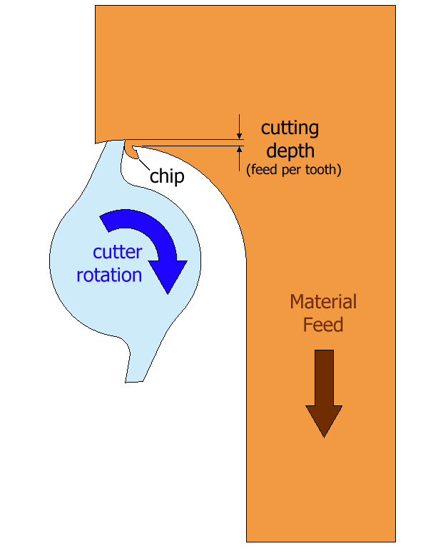

А это значит что? Это значит, что резать надо в определенном направлении. Если делаешь через Gcodetools, то проверяй направление реза (поменять его можно через Контур-Развернуть).
А происходит это потому, что при движении станка зубья фрезы работают по разному на разных сторонах реза: вот все объясняющие картинки из википедии:

Понятно, одна сторона фрезеруется встречно, другая - попутно, но при каком способе рез будет чище? При попутном?
Re: Вспененный ПВХ
Вроде при верхнем. Но вполне может зависеть от материала. Поэтому лучше проверить на практике.
