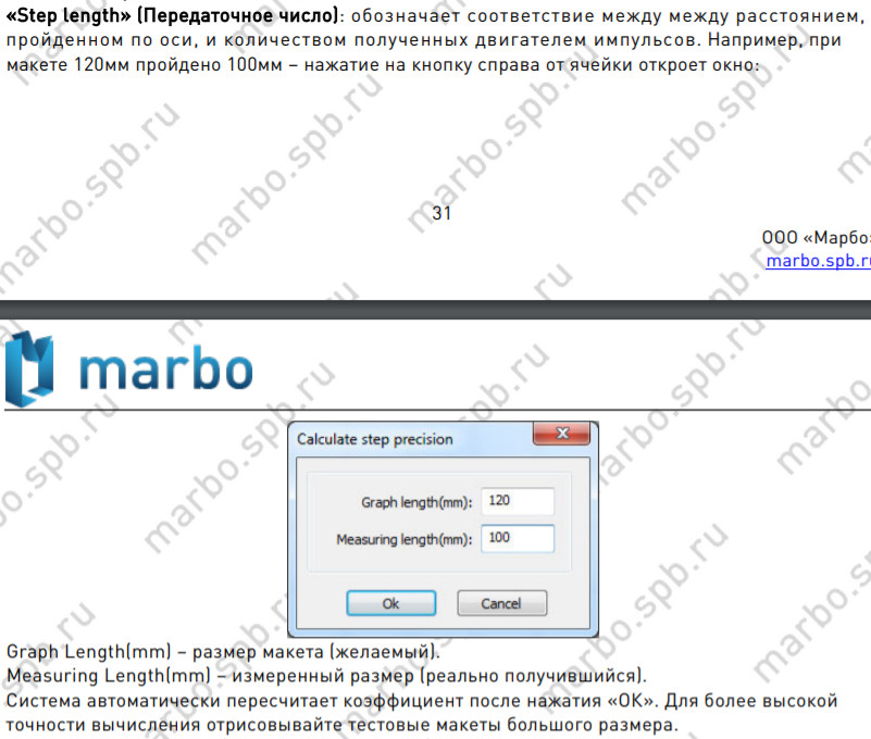

Может ремни растянулись? Если они там есть. Информация пока засекречена. Надо ждать.
Я бы копал в сторону поиска настройки шагов на мм.

Ремни растянулись скорее всего... да я об этом не подумал, они же с зубцами, которые дают большее перемещение... ок а как исправить, если доступа к настройке шагов нет? перепрошить руиду своей прошивкой или это ничего не даст?

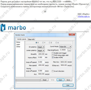

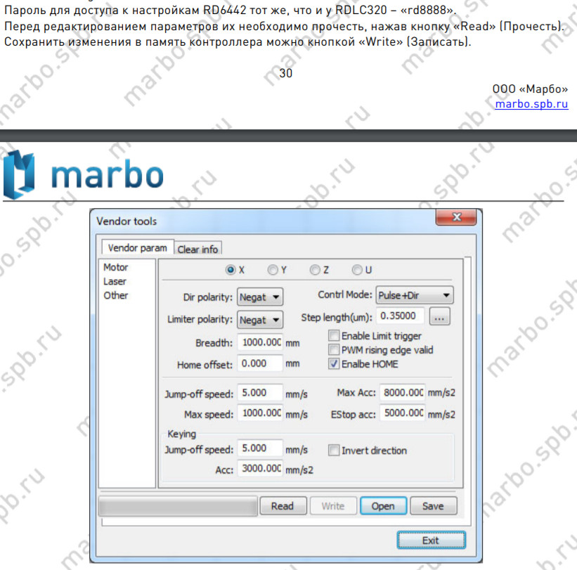

alexeypa писал(а):доступа к настройке шагов нет
Прям совсем нет? В чём затык то? Должен быть.

Запаролен контроллер, все стандартные пароли, которые к руиде должны подходить не работают...
