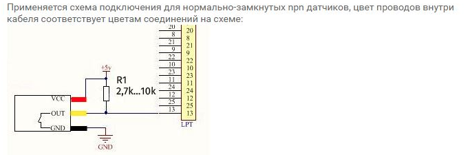

Датчики дома Vers должны питаться от 5В, для этого куплен преобразователь DC-DC
Подключение датчика дома от производителя такое

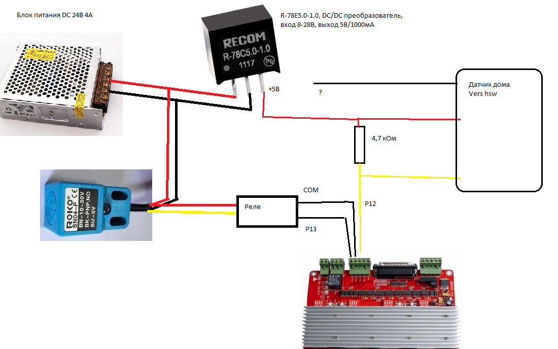

Итак, при попытке подключения сгорел датчик дома. Сгорел при подключении как во вложении, черный провод датчика дома был припаян к минусу преобразователя (средняя ножка). Что я делаю не так? Куда следует припаять черный провод датчика дома? Как подключить к красной плате? Помогите пож-та.

Всё верно. Черный провод с "?" - это ноль, его к средней ножке DC-DC.
Проверьте, на всякий случай, что на выходе этого экземпляра DC-DC идет +5в, мало ли..

Коллеги, помогите, психоз уже настает. Датчик работает абсолютно корректно - в состоянии покоя между землей и сигнальным проводом ноль, в момент события - между землей и сигнальным проводом 5В. Все верно. И красная плата воспринимает как событие подачу +5 на один из пинов. Но стоит колодку с сигнальным проводом вставить в плату - в момент события между пином с контактом и минусом 1,36В и мач не видит никаких срабатываний пинов. Что я делаю не так? Мог плату спалить?
Сообщения: 3310
Re: Подключение датчиков. Сгорел один.
eastwind писал(а):Но стоит колодку с сигнальным проводом вставить в плату - в момент события между пином с контактом и минусом 1,36В и мач не видит никаких срабатываний пинов. Что я делаю не так?
Очень может быть, что нули разных питаний у вас не соеденены вместе (ноль платы датчика и ноль вашей платы Мач)
