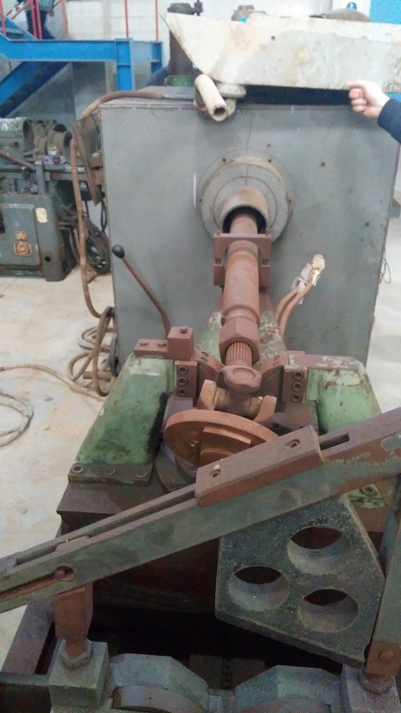

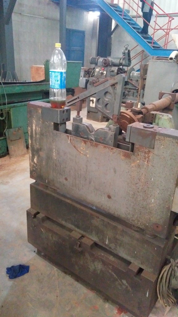

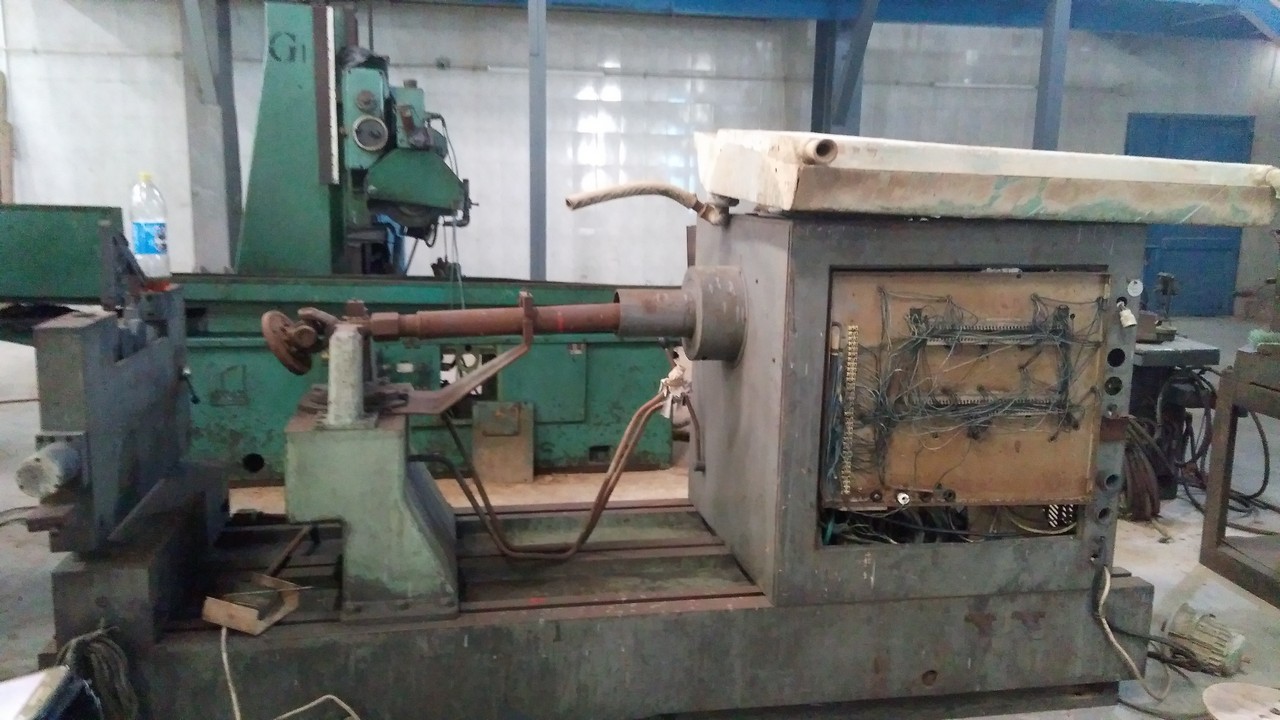

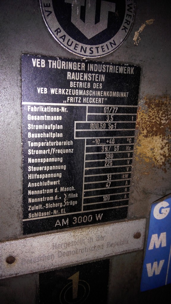

Господа, есть старый нерабочий балансировочный станок (фото ниже),
VEB THURINGER INDUSTRIEWERK RAUENSTEIN FRITZ HECKERT AM3000W
Историю станка не знаю, наверное, купили как металлолом в нерабочем состоянии.
Сейчас нужно реанимировать станок, насколько реально это сделать?
Что для этого нужно?
Как я понимаю есть вал который вращает заготовку, один конец заготовки «лежит» на подвижной механической основе, которая «вибрирует», эта вибрация передается на дитчики….
Датчиков нет…
Можно ли заказать отдельно комплекты датчиков?
На youtube есть ролики с похожими станками
https://www.youtube.com/watch?v=VKr5RZt6MQo

Можно обычный акселерометр поставить
https://ru.aliexpress.com/af/%25D0%25B0 ... y&jump=afs
И амплитуду вибрации измерять в одной плоскости или в трех. На дисплей выводит частоту вибраций и амплитуду

с какой частотой этот аксерометр выдаст данные?
3000об./минуту это 50 оборотов в секунду.
чтобы получить разрешение 10 градусов надо 36*50 = 1800 (и еще умножить на 2 для верности) герц данных.

Это зарезонансный станок, там можно вполне попробовать катушку с подвижным магнитом использовать... Собственно подобные штуки там и стояли скорее всего.

Есть некоторое заблуждение между частой опроса и частой преобразования. Тут точно надо понимать, что частота опроса не как не связана с частотой преобразования акселерометра. И совсем не обязательно что бы частота преобразования акселерометра была выше 1800Гц. Достаточно, что бы частота преобразования была выше 10мс для частоты вращения 3000 об/мин т.е. за половину оборота акселерометр интегрирует и выдаст среднее значение ускорения.
Катушка с подвижным магнитом - дело хорошее, но тут к механической части буду требования т.к. зазор между магнитом и катушкой не должен сильно изменять в процессе перемещения, обычно это единицы мкм.

Тензодатчик на опору и энкодер на вал?

Еще раз: это зарезонансный станок. Там опора болтается на добрых 30-50 мм... Там датчик перемещения нужен.
Alex777_72 писал(а):Достаточно, что бы частота преобразования была выше 10мс для частоты вращения 3000 об/мин т.е. за половину оборота акселерометр интегрирует и выдаст среднее значение ускорения.
Ну это по Котельникову теоретически, на деле побольше бы. Хотя и 3к оборотов для такого станка - много. Туда обычно мандула пол метра в диаметре ставится :) Так что акселерометр может сканать, вопрос точности еще остается... Совсем кучеряво можно и LVDT поставить, да хоть лазерный интерферометр, все дело в хотелках и возможностях исполнителя.
Alex777_72 писал(а):Катушка с подвижным магнитом - дело хорошее, но тут к механической части буду требования т.к. зазор между магнитом и катушкой не должен сильно изменять в процессе перемещения, обычно это единицы мкм.
Нюансы ))) Вообще для индукционных датчиков естественно пляшущие немагнитные зазоры сделают сигнал черти каким, согласен.

N1X писал(а):Совсем кучеряво можно и LVDT поставить, да хоть лазерный интерферометр
У LVDT частота обычно несколько десятков килогерц, у интерферометра от полутора до четырех мегагерц, это у классических HP. Для малых расстояний можно использовать дифференциальный емкостной.
Re: Балансировочный станок (восстановление)?
dpss-2 писал(а):У LVDT частота обычно несколько десятков килогерц, у интерферометра от полутора до четырех мегагерц, это у классических HP.
да я больше к слову, эти решения больше из пушки по воробьям в любом случае... В древних станках вон в граммы попадали с классическими индукционными датчиками, сейчас на неодимовых магнитах можно сделать и получше. Но только как выше было замечено нужно нормально сделать с корпусом, втулочкой в которой якорь скользит и шарнирной связью с подвижной опорой...
