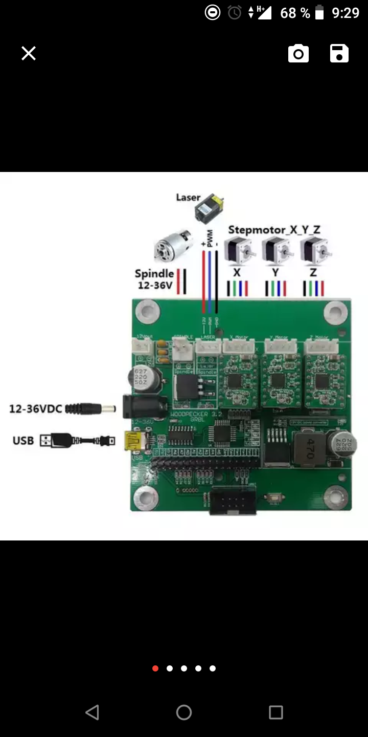

Я совсем чуть чуть понимаю в ЧПУ и у меня есть несколько вопросов:
1) имеется лазер на 405nm 3w и "драйвер" на него. Хочу заказать плату управления, а на ней выход на pwm драйвер есть. Я сколько не искал, не смог найти нужный драйвер. там либо мощность больше чем на моём лазере, либо меньше. И там где мощность нужная, не совпадает длина волны. Можно ли поставить драйвер с другой длиной волны или с другой мощностью на лазер? Если нельзя, то пожалуйста скиньте ссылку нужного драйвера и схему его подключения.
2) можно ли вместо pwm поставить ttl и также программно регулировать мощность лазера?
3) у меня китайский блок питания на 3 Ампера, а как написано в отзывах "он не тянет". Какой блок питания нужно поставить для этой платы?
1 вариант платы (1956 просмотров) <a class='original' href='./download/file.php?id=155595&mode=view' target=_blank>Загрузить оригинал (348.1 КБ)</a>
1 вариант платы
2 вариант платы (1956 просмотров) <a class='original' href='./download/file.php?id=155596&mode=view' target=_blank>Загрузить оригинал (351.08 КБ)</a>
2 вариант платы

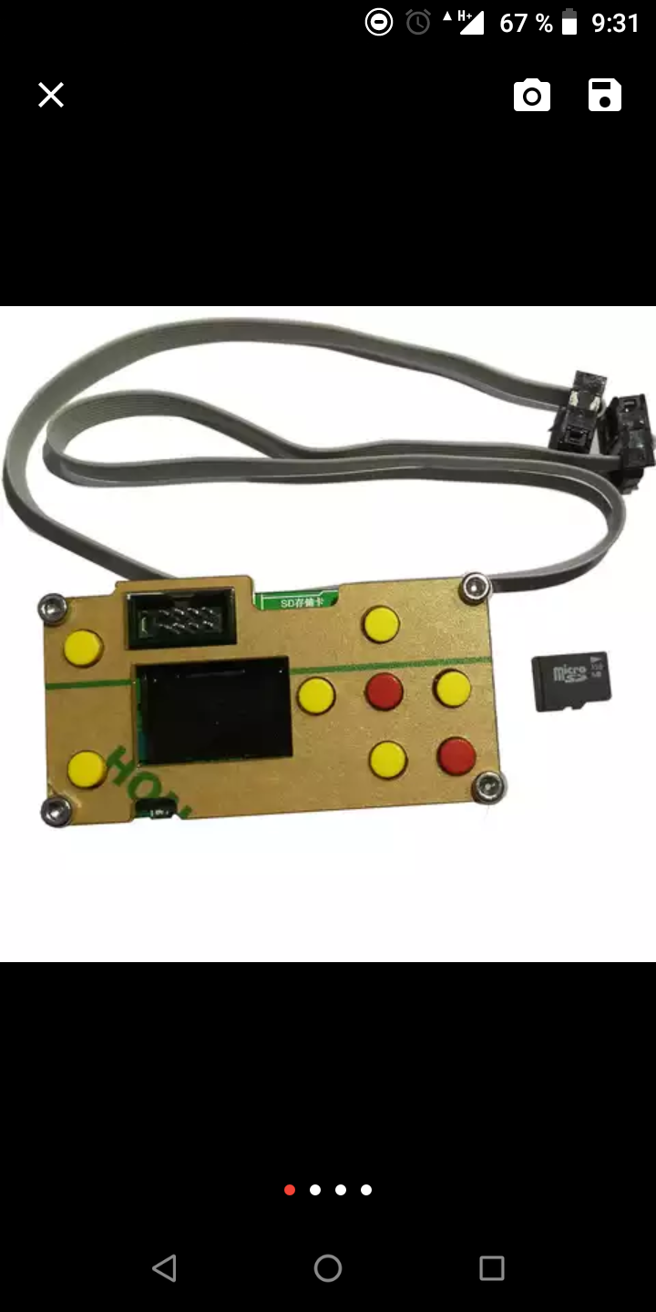

И ещё один вопрос:<br />Можно ли этот пульт управления подключить к одной из этих плат(желательно к 1) (1956 просмотров) <a class='original' href='./download/file.php?id=155597&mode=view' target=_blank>Загрузить оригинал (278.65 КБ)</a>
И ещё один вопрос:

Belustan писал(а):И там где мощность нужная, не совпадает длина волны.
Драйвер не управляет "длиной волны"! От него зависит только напряжение и ток! И да - ЛД с другой длиной волны может иметь другое напряжение и ток при той-же мощности. и всё-же - если у вас УЖЕ есть лазер и драйвер - зачем искать ещё?
Belustan писал(а):можно ли вместо pwm поставить ttl и также программно регулировать мощность лазера?
Что ШИМ, что ТТЛ - одно и то-же. Только частота переключения может не совпадать. По сути - ШИМ есть ТТЛ с регулируемым временем работы во включённом состоянии. Тут нужно смотреть что понимает сам драйвер.
Belustan писал(а):у меня китайский блок питания на 3 Ампера, а как написано в отзывах "он не тянет". Какой блок питания нужно поставить для этой платы?
смотреть что нужно драцйверу и по нему ставить ;) На заборе тоже много чего написано(а там дрова лежат).
То, что вы показали фото "плат" - это автономные контроллеры. И судя по разъёмам - пульт как раз для них.
