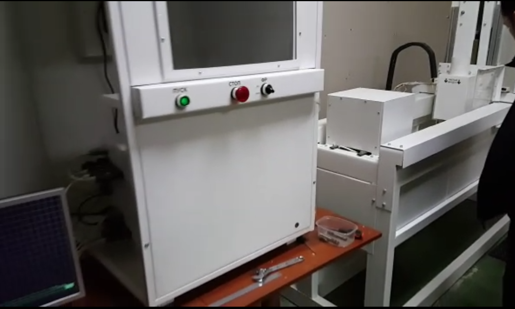

В конце 2017 года станок успешно работал, но был демонтирован. В декабре 2018 станок снова подключили. Появились проблемы инвертированности осей, несрабатывания осевых датчиков на остановку. Ошибка некорректного подключения штекеров маловероятна (всё подписано и не вариативно, в блок электроники не лезли, будем верить). Причиной могло быть ПО, а именно CNCCraft (T-2.05). Эта программа установлена на комп. Подняв скупую информацию у предыдущих пользователя и наладчика станка выяснил, что в комплект входил загрузочный CD диск и, вероятно, сама прога грузилась не с харда, а с флэшки, имеющей финальные настройки для полноценной работы станка. Найти пропажу не представляется возможным. Полной картины о комплектности и настройках у меня нет. Документация отсутствует. И существующий комп вероятно от другого похожего станка ТФП-1500М (у которого ось Y - вращение тела на асинхронном двигателе, а не на ШД).
Варианты решения:
1) Настроить ПО CNCCraft. - Сложность реализации в отсутствии дистрибутивов, информации по данному продукту.
2) Поменять интерфейсную плату для возможности использования популярного ПО. – Сложность реализации в корректной переделке блока электроники, выбор и покупка интерфейсной платы, покупка ПО.
3) Другое.
Вопросы:
По какому пути пойти? Кто работал с таким станком и может помочь с настройками? Или вложиться в модернизацию и работать на Mach3, например?
P.S. Я никогда не имел дела со станками ЧПУ. Это моё начинание.

Приветствую!
Заменил интерфейсную плату на совместимую с MACH3. Информации полно, станок ожил быстро. Сейчас решаю задачу "постпроцессор", поскольку мне понравилось ПО для УП PowerMill.
