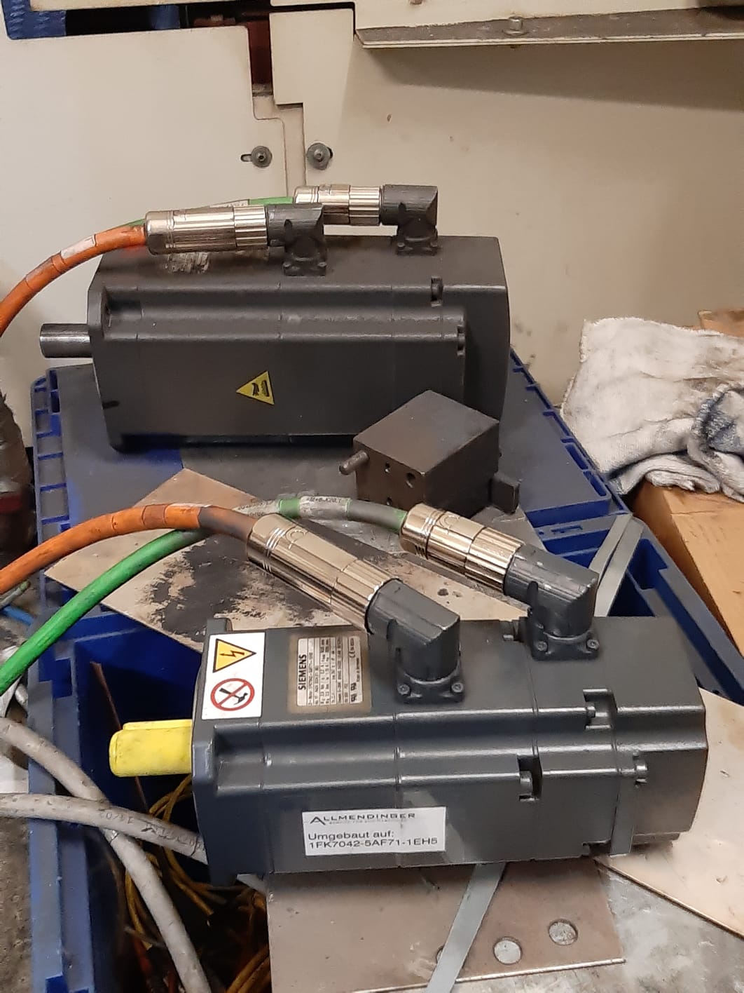

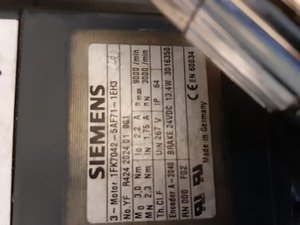

Всем доброго времени суток.
Подскажите что это за моторы,а главное какой нужен для них блок управления.

Bioraptor писал(а):Подскажите что это за моторы
Сервы Сименс, энкодер на 2048, есть тормоз.
Bioraptor писал(а):а главное какой нужен для них блок управления.
Желательно Сименс родной. Но цена может сильно незарадовать :hehehe:

спасибо за ответ,а можно их подключить просто как шаговые?
Re: Что за моторы?
Bioraptor писал(а):а можно их подключить просто как шаговые?
Если серводрайвер будет поддерживать управление степ/дир, то можно.
Есть универсальные сервоприводы/частотники к которым можно подключать разные моторы. У некоторых есть управление степ/дир.
Будь у меня эти моторы, попробовал бы его прикрутить к этому частотнику http://www.invt.su/katalog/chastotnye-p ... -gd35.html Но не факт что подружатся нормально.
Без опыта работы с сервами, подружить их со сторонними сервоприводами может быть веселой задачей. Правильнее наверно будет продать эти моторы, и купить комплект серв или шаговиков ;)

Понял,спасибо,оставлю где лежат.
