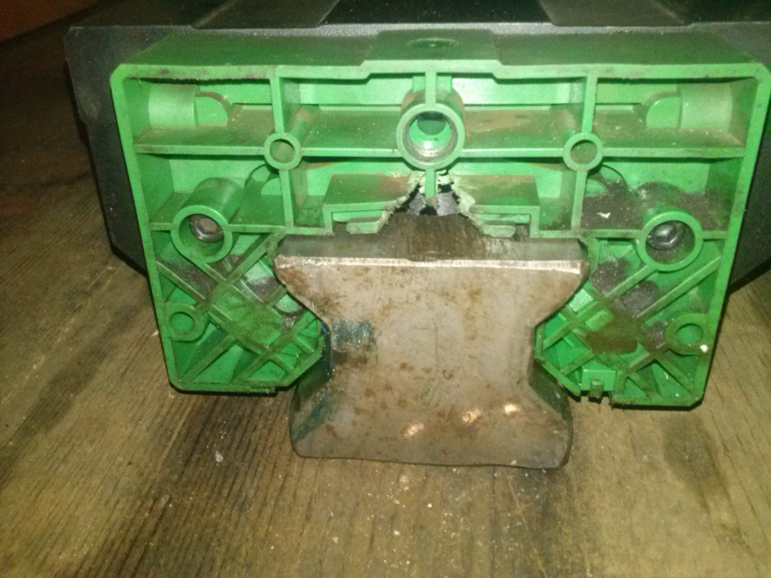

Господа подскажите , возможно ли изготовить пластиковый сепаратор от каретки ? Не обязательно точную копию с каналами и всеми прелестями , чтобы
ролики не выпадали . Вопрос пока теоретический ,
CAM02025.jpg (1606 просмотров) <a class='original' href='./download/file.php?id=153345&mode=view' target=_blank>Загрузить оригинал (651.51 КБ)</a>

3D печать не устроит?

Фукс писал(а):возможно ли изготовить пластиковый сепаратор от каретки ? Не обязательно точную копию с каналами и всеми прелестями
Не вяжется. Если сепаратор, то он со всеми каналами. Если без каналов, то это не сепаратор, а торцевая заглушка будет.
П.С. торцевую заглушку на 3Д принтере - да, сепаратор на 3Д вряд ли получится, там точность более менее нужна и гладкие стенки где шарики бегают.
П.С.2. если весь сепаратор нужен - купить каретку и проще и дешевле и надежней будет.

Думаю вполне, если расслаиваться не будет а так планировался фторопласт.
Ну пусть будет "торцевая заглушка " с другой стороны выбран радиус для перемещения роликов там и каналы смазки роликов . Сделаю фото с другой
стороны будет понятней . Каретка HGR65.

А как там дела у 3D АБС пластика с маслостойкостью?

Фукс писал(а):Каретка HGR65.
На фото каретка роликовая. Роликовые - это RG серия, а не HG.
