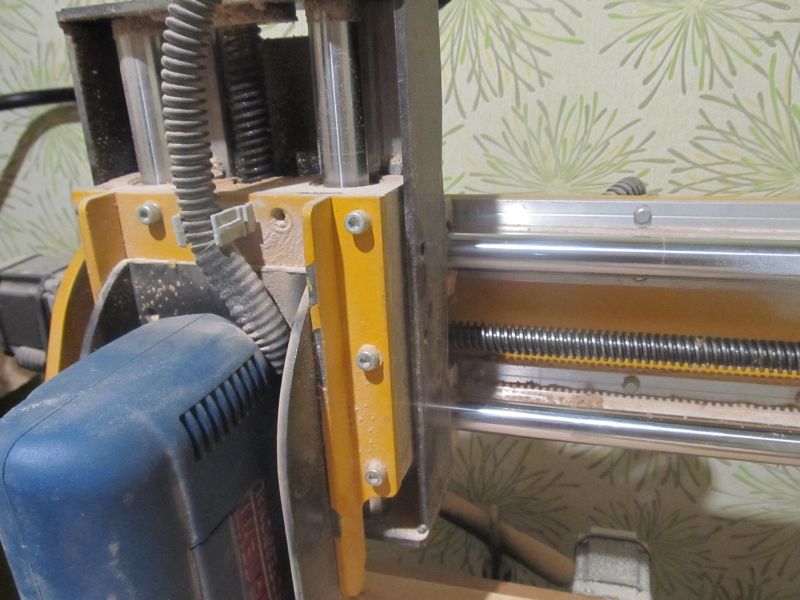

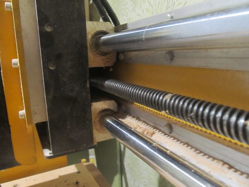

Доброго времени суток.

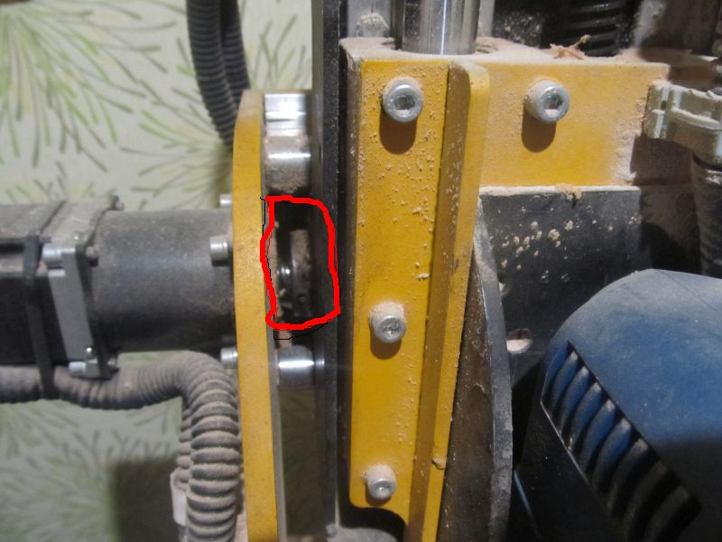

У моего станочка появился люфт на оси примерно до 0,5мм. Не понимаю как его убрать. Гайка на валу находится глубоко за фрезером. Слева приварена заглушка(на фото выделил красным).
Как регулируется люфт? Помогите кто знает.

Замена гайки поможет ненадолго.
Можно, конечно поставить вторую гайку и ей выбирать люфт время от времени. Лучше заменить трапеции на ШВП.

Спасибо. А для замены на ШВП нужно всю ось менять?
Сообщения: 2096
Re: Люфт на оси
Нужен будет новый винт и гайка, скорее всего еще надо будет держатель гайки.
Сообщения: 3310
Re: Люфт на оси
А еще держатель гайки ШВП имеет другую высоту, так что над местом крепления придется "поколдовать"
