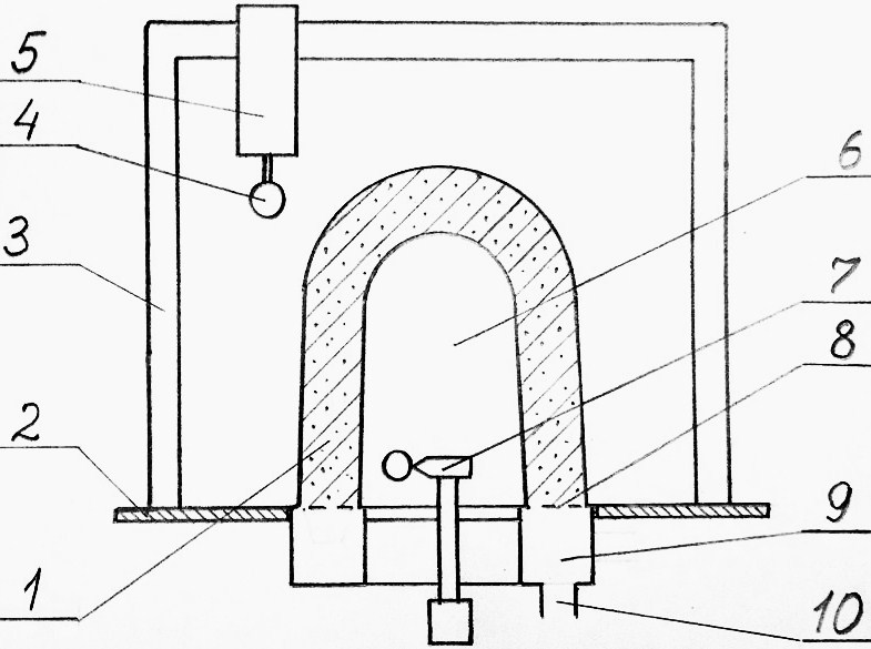

Промышленное использование изобретения - способа 3D-деформирования схематически иллюстрируется на рис. В разрезе показана заготовка из сыпучего материала 1. Ее стенки с двух сторон покрыты эластичной синтетической пленкой (для упрощения изображения не показана), а основание закреплено к столу 2. Над столом расположен подвижный П-образный портал 3, на котором имеется подвижный привод 5 с инструментом 4. Показан вариант реализации способа, в котором заготовка выполнена в виде колокола и имеет полость 6, куда могут заводить привод 7 с инструментом, аналогичным 4. Заготовка из сыпучего наполнителя изготовлена на основании - вакуумпроводе в виде коробчатого обода 9 с газопроницаемой перфорированной стенкой 8, не пропускающей песок. Полость обода 9 через штуцер 10 могут подключать трубопроводом к вакуумному насосу. Такие заготовки с полостью или без изготавливают из сыпучего наполнителя известными способами ВПФ подобно песчаным стержням. Для облицовки обычно используют эластичную синтетическую пленку толщиной 0,05…0,10 мм марок EVA или сэвилен ТУ2245-561-00203521–2002 и другие с возможностью не менее чем шестикратного относительного удлинения пленки.
В качестве практического примера реализации способа изготовили из песчано–гипсовой смеси модель отливки подставки под колону. Сухой песок с добавкой 20…25% полуводного гипса (желательно еще давать до 5% цемента, ускоряющего твердение гипса) формовали способом ВПФ в оснастке, подобной стержневому ящику со стенками, предварительно покрытыми эластичной синтетической пленкой, - получали ведро-подобную песчаную заготовку на рис. В соприкосновение с песком вводили вакуумпровод, герметизировали стыки концами этой пленки, выступающей за пределы песка и лежащей на стенках вакуумпровода. Затем вакуумпровод подключали к вакуум-насосу через штуцер 10 трубопроводом, на котором имеется вакуумметр и кран. Заготовка под вакуумом приобретала прочность, ее устанавливали на столе 2 и крепили к столу.
В простейшем варианте заготовку из сухой песчаной смеси 1 деформировали ручным инструментом снаружи и со стороны полости в соответствии с чертежом модели отливки. При этом прочность и твердость сыпучего наполнителя в стенке заготовки во время деформирования регулировали путем изменения величины вакуума краном одновременно с контролем по вакуумметру. Требуемые размеры заготовки (согласно чертежа) контролировали заранее вырезанными из плотного картона шаблонами. Аналогичные шаблоны применяют при вырезании моделей из пенопласта нагретой проволокой.
