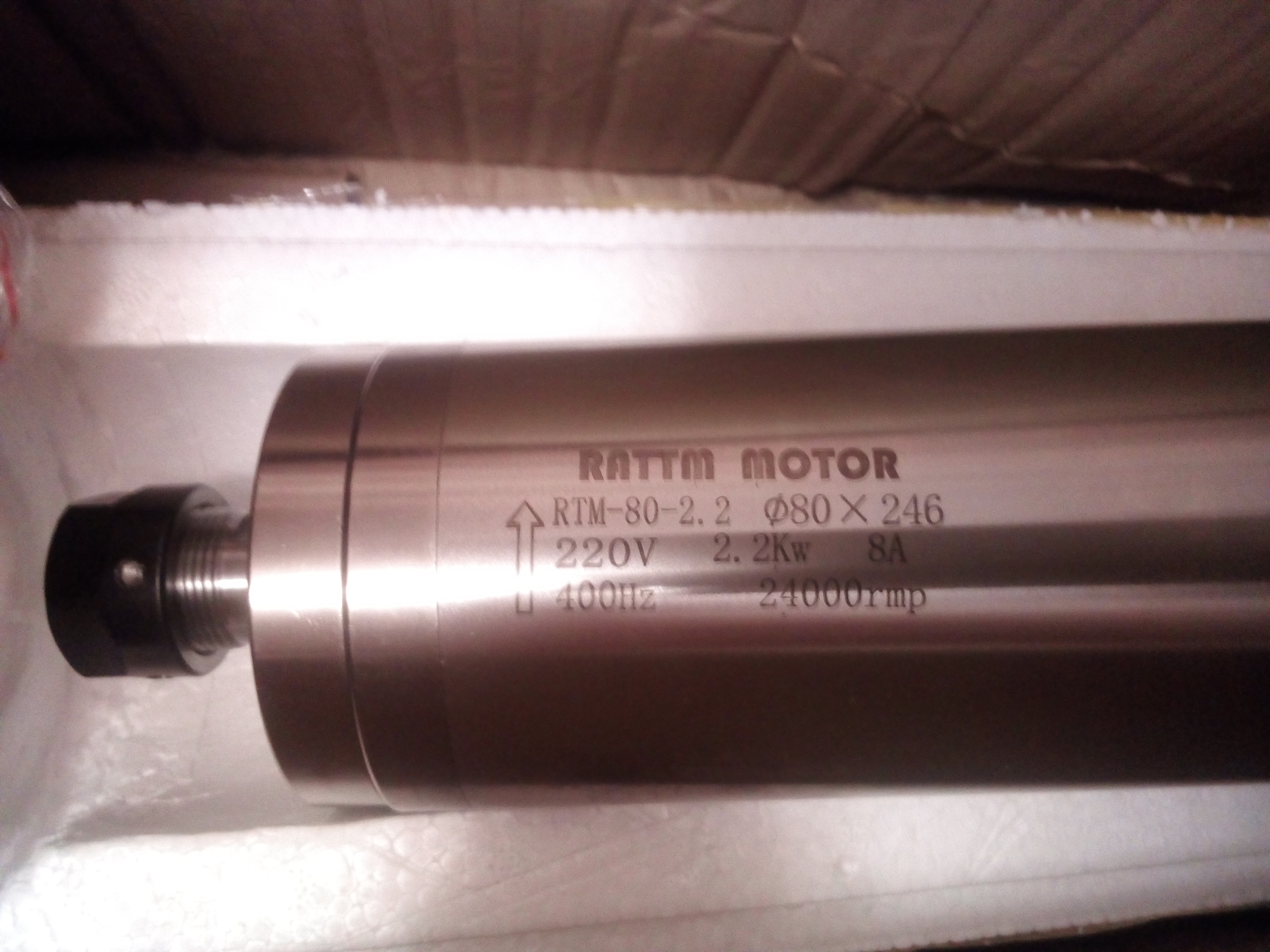

+ шпиндель
IMG_20180906_201256.jpg (8808 просмотров) <a class='original' href='./download/file.php?id=152447&mode=view' target=_blank>Загрузить оригинал (2.78 МБ)</a>
Значит 220V-----2.2 kWt----8A-----400Hz-----24000rmp

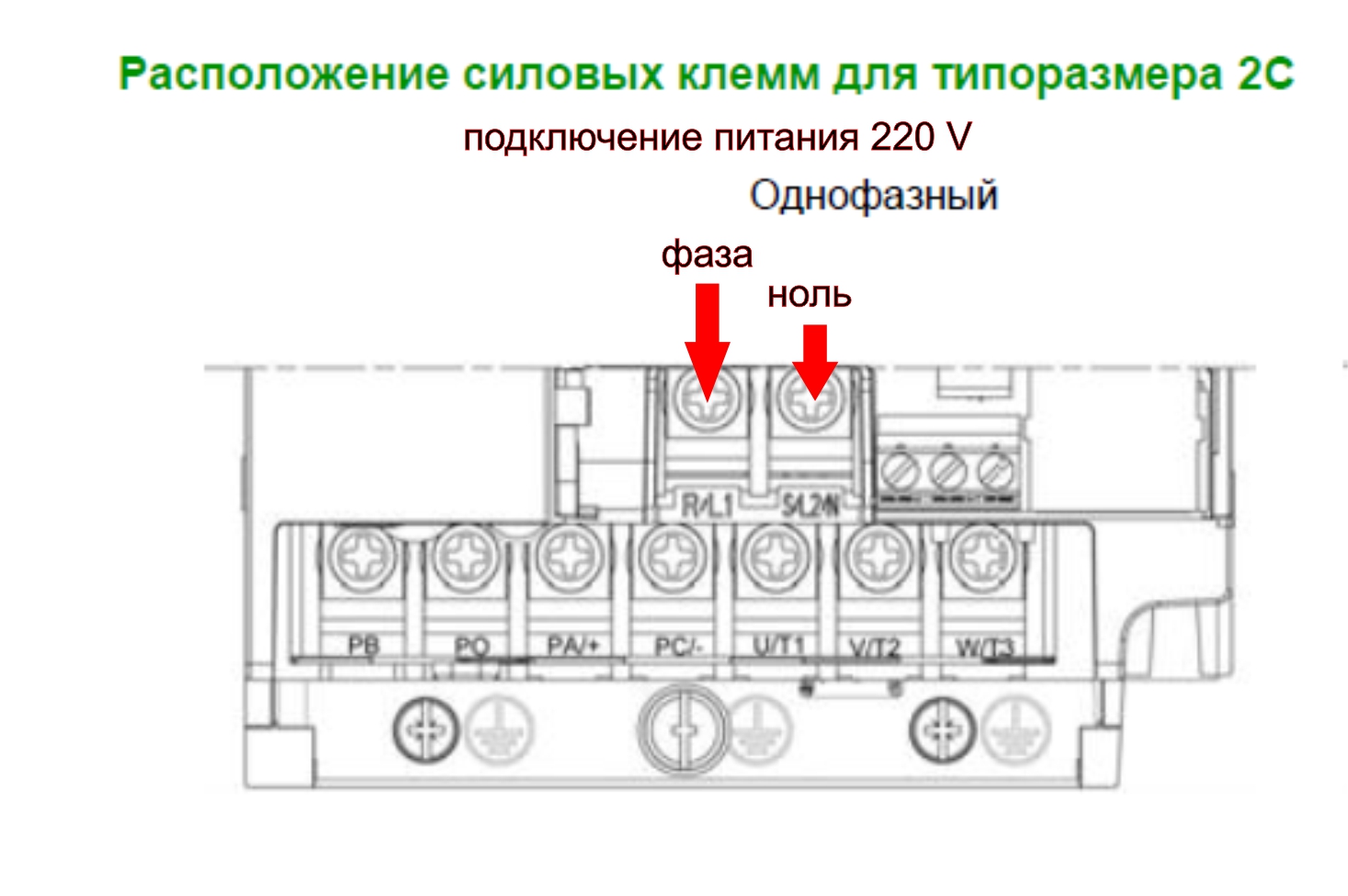

Я вот сделал следующие шаги, настраивая вручную с панели:
1. Переключил "хитрый переключатель" для работы без заземления
1_переключатель отсутствия заземления.jpg (8765 просмотров) <a class='original' href='./download/file.php?id=152474&mode=view' target=_blank>Загрузить оригинал (699.72 КБ)</a>
2. Подключил как описано в мануале питание 220 в (фаза к клемме фаза, нейтраль к нейтрали)

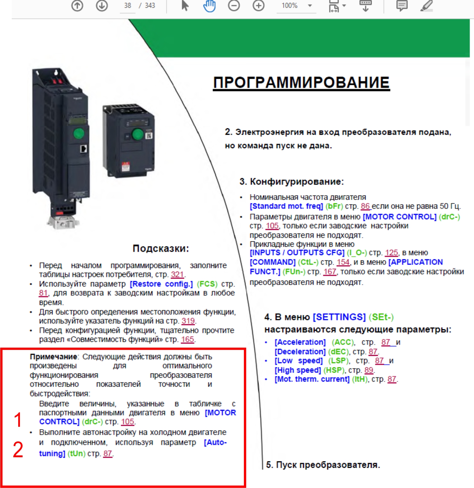

3. Далее в меню ввел те данные что Вы и описали выше.
Вот что пишут в мануале (то же что Вы и сказали - ввести данные мотора и включить автонастройку, после подключения к шпинделю)
Пункт 1 я сделал - но нужно будет пробежаться по данным и перепроверить, а 2- подключение - еще не делал
как настроить_шаги 1 и 2.jpg (8765 просмотров) <a class='original' href='./download/file.php?id=152478&mode=view' target=_blank>Загрузить оригинал (983.99 КБ)</a>

И без шпинделя автонастройка не произойдет. Все подключи - после запускай. если вращается в другую сторону, поменяй местами пару фазных проводов к двигателю. Удачи

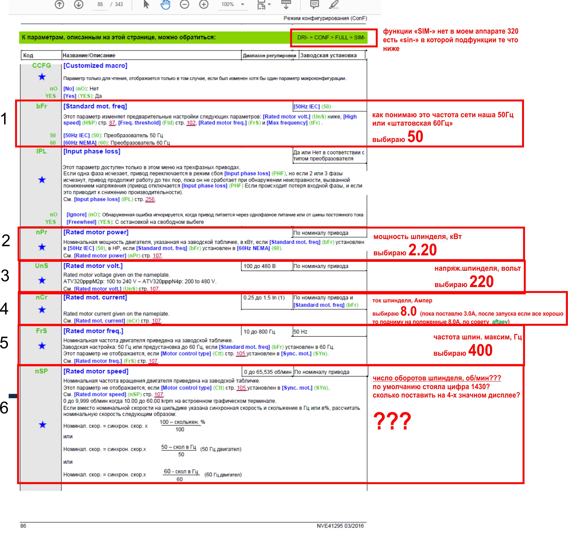

Вот что "своял", согласно кривоватому мануалу по программированию.
Гляньте своим "незамыленным" взглядом пожалуйста
Потому как немного другие обозначения чем у Вас.

я бы не занижал ток. автонастройка произойдет криво и частотник может тупо вываливаться по ошибке защиты. ты же указываешь 2.2 квт. при этом указываешь напряжение и частоту при которой эти 2.2 достигаются. ток должен именно указанный
Василий Владимирович
Сообщения: 315
Зарегистрирован: 19 дек 2014, 08:34
Репутация: 17
Настоящее имя: Барвинов Василий Владимирович
Откуда: Московская область, Наро-Фоминский район
Re: Настройки ПЧ SchE ATV320 2.2кВт 1ф
Сообщение Василий Владимирович »
nizamus писал(а):я бы не занижал ток. автонастройка произойдет криво и частотник может тупо вываливаться по ошибке защиты. ты же указываешь 2.2 квт. при этом указываешь напряжение и частоту при которой эти 2.2 достигаются. ток должен именно указанный
Хорошо. Все понял. Поставлю 8 А, как положено.
Еще и еще прочитаю и изучу мануал. Перед подключением.
А что с настройкой номинальных оборотов до 24000 ?
Как они выставляются?
2400 выставить? там где было 1430 выше на картинке пункт?
Или это "хапнится" автоподстройкой позже?

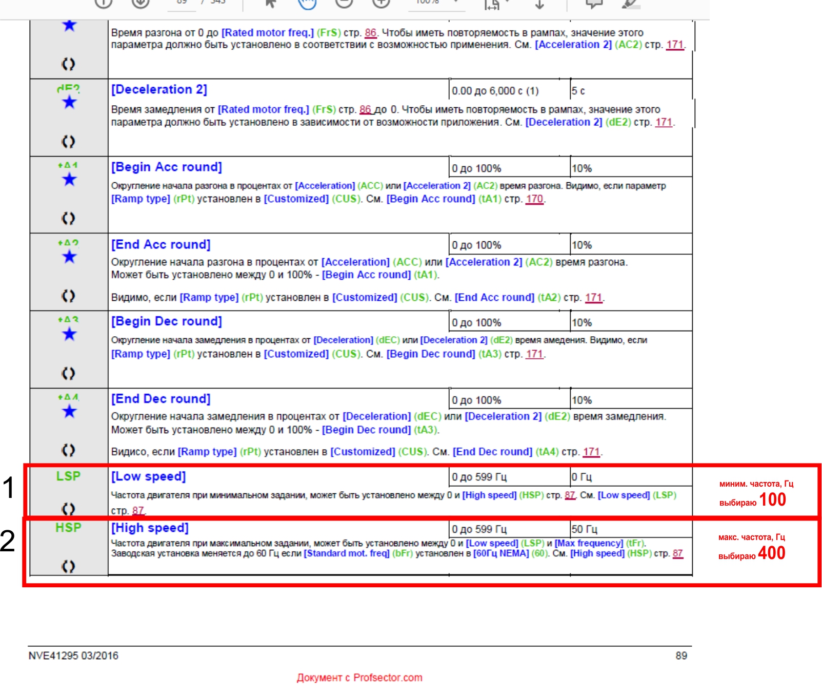

Вот тут видимо надо выставить сначала меньший показатель: (временно)
3_ток защиты мотора.jpg (8735 просмотров) <a class='original' href='./download/file.php?id=152502&mode=view' target=_blank>Загрузить оригинал (654.29 КБ)</a>
Еще надо выставить минимальные и максимальные значения частот вращения 100 Гц и 400 Гц соответственно?
Думаю что тут
4_мин и макс частоты работы мотора.jpg (8735 просмотров) <a class='original' href='./download/file.php?id=152503&mode=view' target=_blank>Загрузить оригинал (828.79 КБ)</a>
Так же?
Иначе если будет по дефолту стоять 0 Гц минимум и 50 Гц максимум, то ток будет при запуске ооочень высок?
А это "ни есть корошо.."

Все же кто может подскажет по настройке этого параметра?
Похоже это частота вращения шпинделя тут задается.
5_частота шпинделя номинальная.jpg (8724 просмотра) <a class='original' href='./download/file.php?id=152504&mode=view' target=_blank>Загрузить оригинал (246.15 КБ)</a>
Вот только капец как тут запущено с вопросом - какую циферку вставить?
если согласно мануала, там ставится частота от 0 ..... 65535 об/мин
то следовательно циферное значение при этом 0...9999
значит согласно пропорции:
9999 х 24000 (нужные обороты шпинделя) / 65535 = 3661 примерно.
Значит выставить 3661 ?

не надо ничего делать кроме установки того что уже написано. скорость шпинделя - это показатель вычисляемый в данном случае. не надо его прописывать. двигатель не работает в закрытой петле. нужны параметры, указанные на шпинделе. все. закон управления - векторный . автонастройка. - он начнет работать. все остальные параметры-для тонкой настройки под задачу.

nizamus писал(а):.... прописываешь в пункте drC-
bFr -400 гц (тут не уверен - попробуй сначала 50)
tFr -400 гц
Ctt - UF5 ( не точно. можно пробовать- если не запускается и вываливается в ошибку, то перезагрузи- увеличь время ускорения, либо меняй закон управления и параметры термозащиты)
nPr -2,2
UnS 220
nCr 8
tUn yes
Этого достаточно для запуска. Но надо понимать, что ЧП - это очень гибко настраиваемый прибор и количество задач(параметров) огромное. Вдумчиво читать и пробовать - однозначно
ВРОДЕ ВСЕ ПРОШЛО НОРМАЛЬНО после автоподстройке.

Ураааааа!!!!!
За-ра-бо-та-ла!!!!!
Ураааа!!
Спасибо большое за помощь. Первый пуск прошел хорошо. 10 сек погонял на 100 гЦ. отключил. Жду проверить нагрев.
Оказалось все банальнее некуда.
Мануал, тот что я выложил на форум, на русском - в печку!
Там мало того что коряво, еще и не понятно и многие пункты не совпадают даже по наименованиям и не описаны.
Скачал английский мануал. Сначала укороченный - Стартовый
ATV320_Getting_Started_EN_NVE21763_02.pdf
(1.18 МБ) 516 скачиваний
Из него увидел ошибки
Проблему решил установив на D11 и 24v - кнопку. Оказывается по зав.настройкам ПУСК мотора с внешней кнопки запрограммирован.
+ ввел еще некоторые данные мотора в ПЧ. О которых не говорилось ранее - мин. частоту 100 Гц, максим. - 400 Гц. Ток защиты - пока 4А
Еще скачал на английском Руководство Программирования 320-го
Там все понятно и правильные пункты. Как и в моем 320.
ATV320_Programming_Manual_EN_NVE41295_03.pdf
(2.5 МБ) 745 скачиваний
Огромное спасибо тем кто помогал советами.
Пока запускал со сниженным на 4А током защиты (на всякий случай вместо 8,8 что после автонастройки выставилось)
