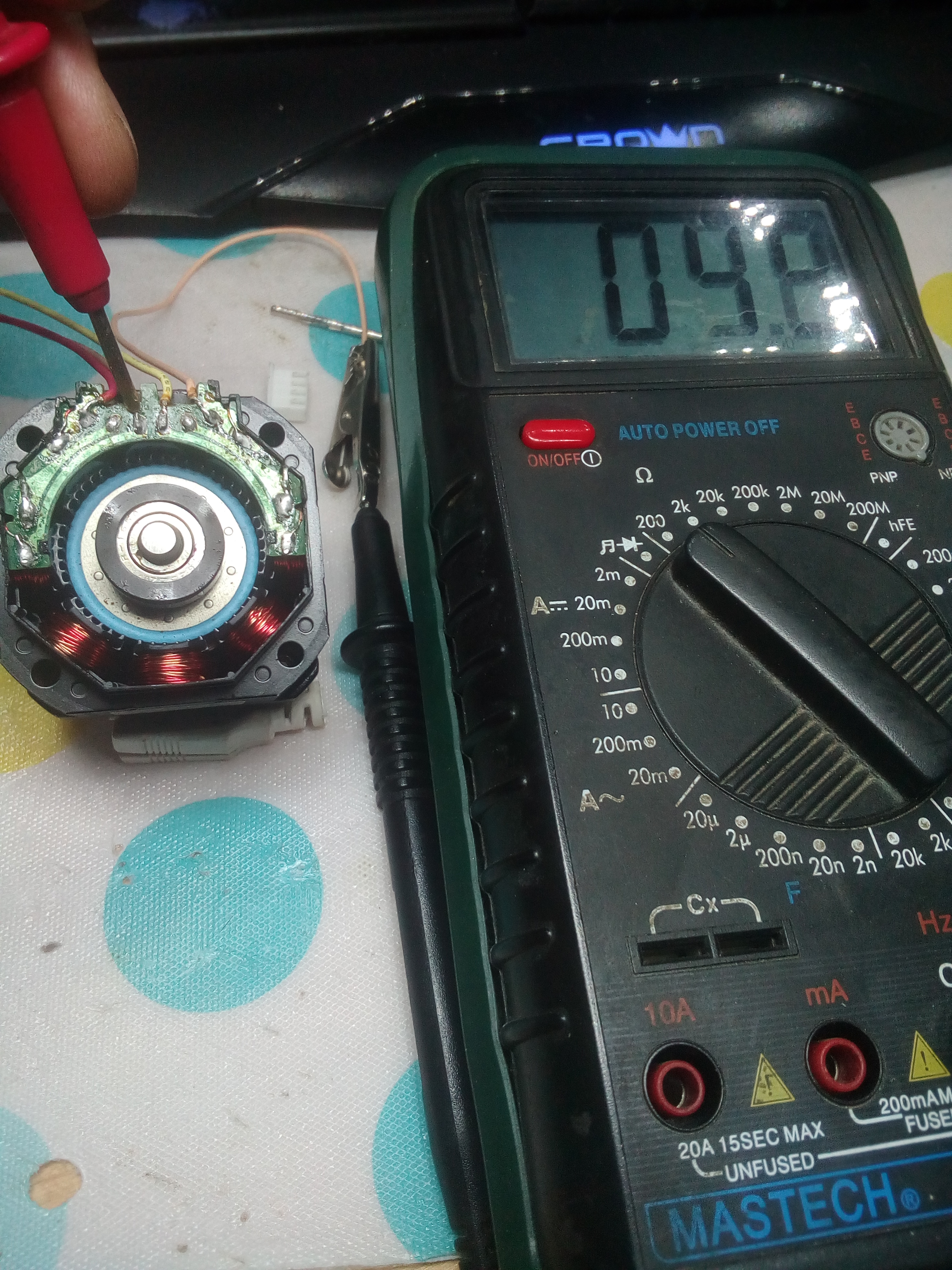

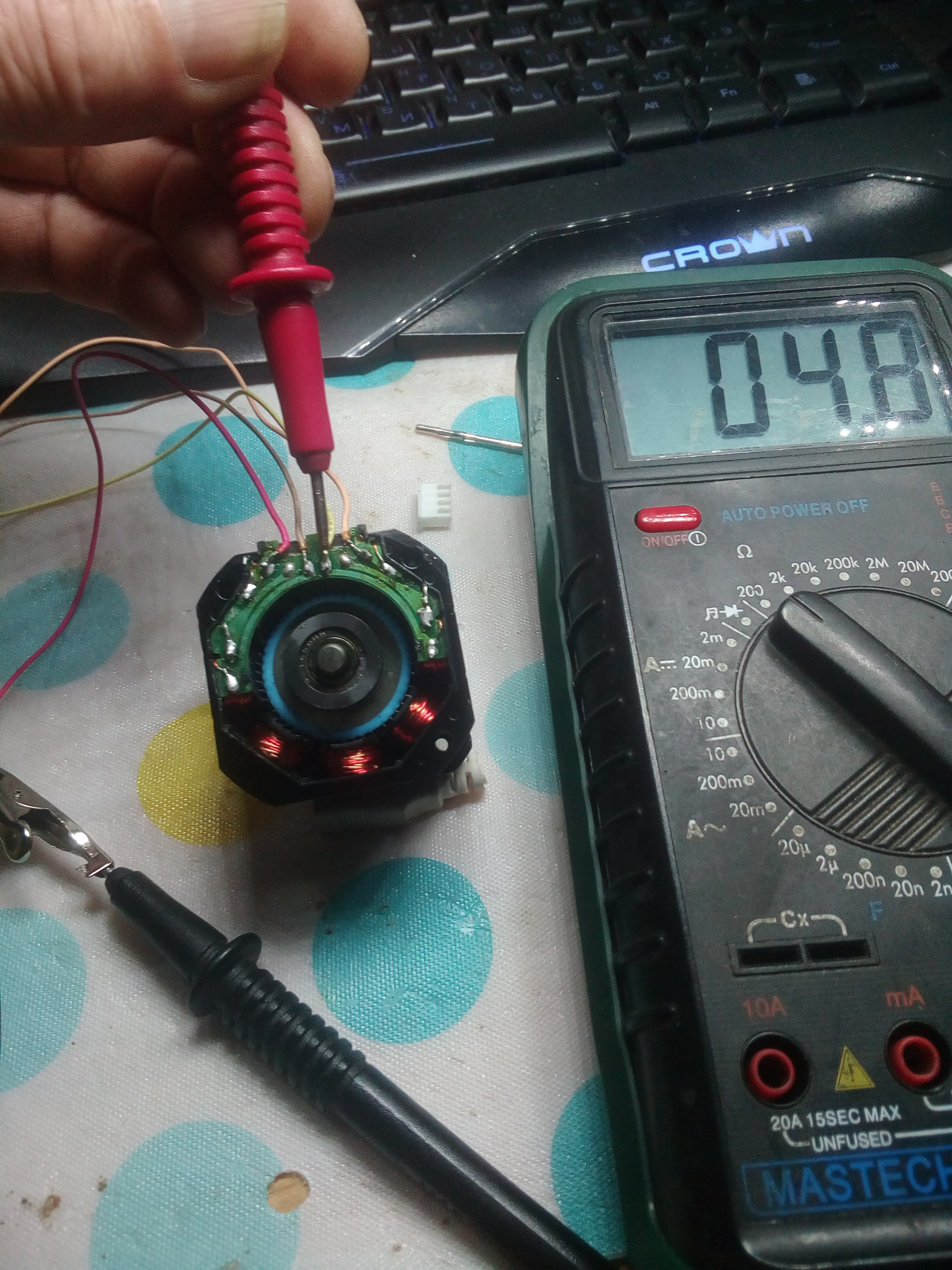

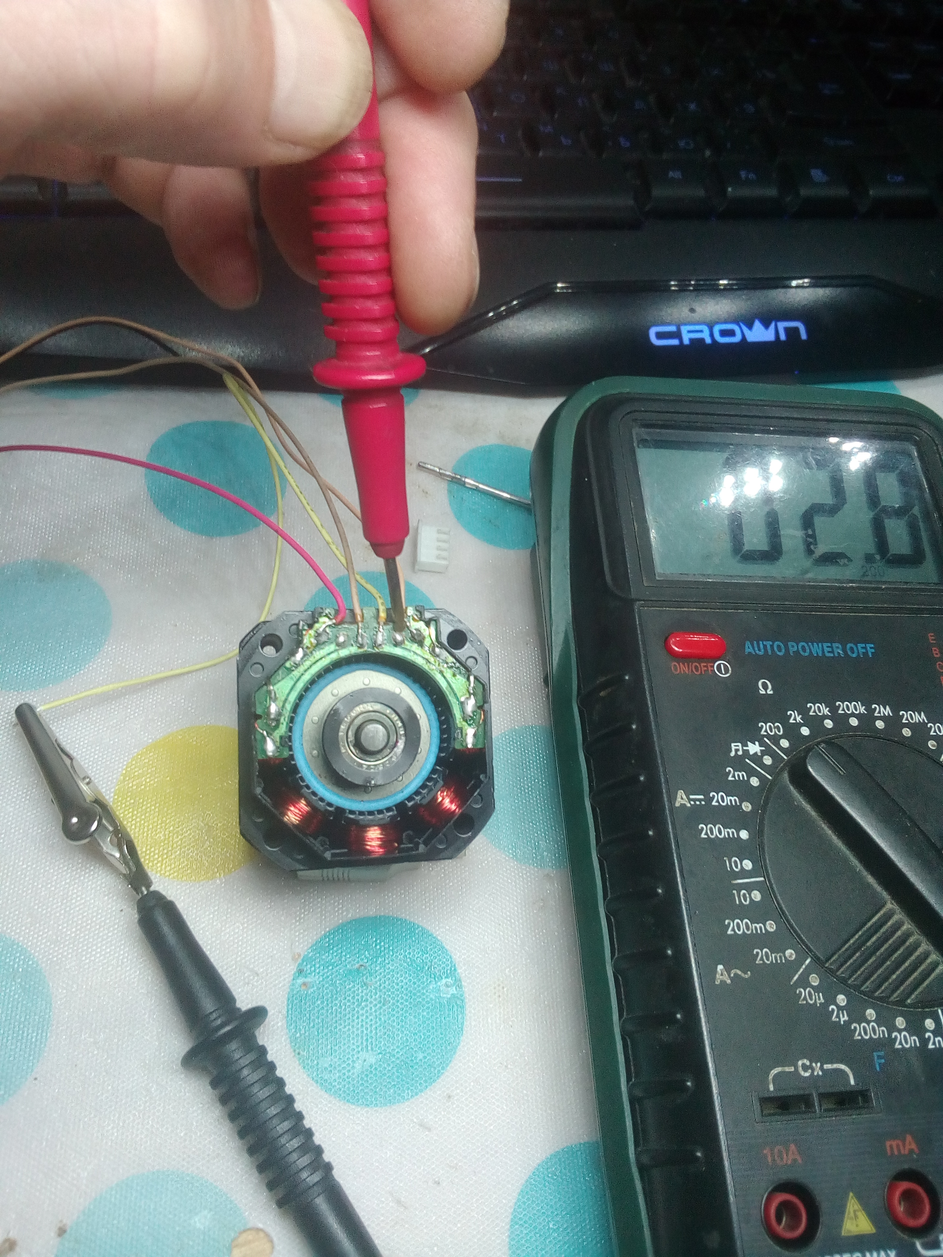

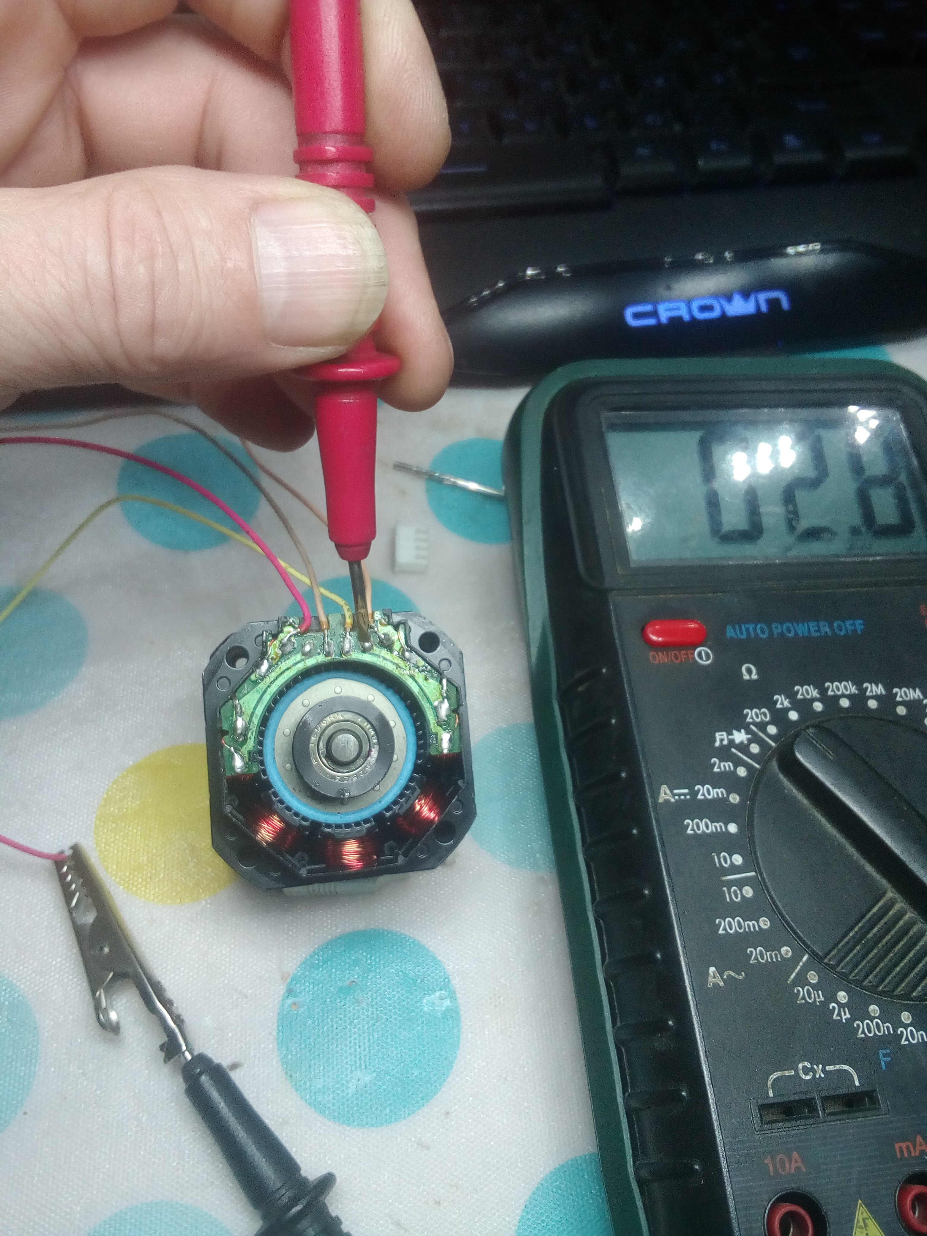

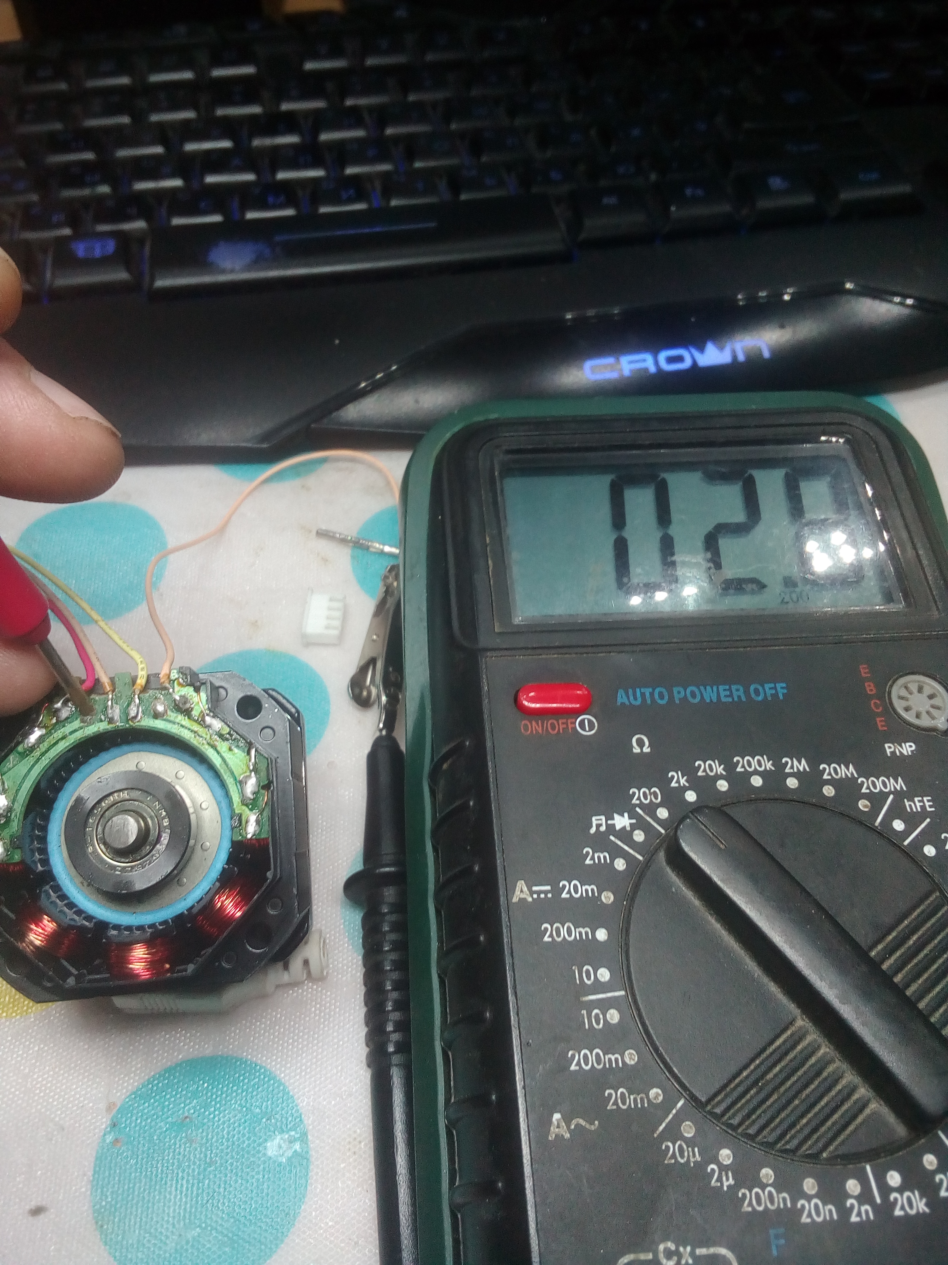

Неисправность шагового двигателя заключается в том что: у двигателя 6 проводов, схема на 4 провода значит надо найти среднюю точку и исключить ее из соединения т.е. грубо замотать изолентой, и не трогать два провода. 4 провода это как по схемам А+А Б+Б, если замкнуть А+А то двигатель с трудом крутится, если А+Б то легко это ясно но!!! Что за хрень? трудно крутится в трех замыканиях а легко только в одном, и самое интересное при подключении к драйверу 4 провода он не крутится а на трех!!!!! работает!!

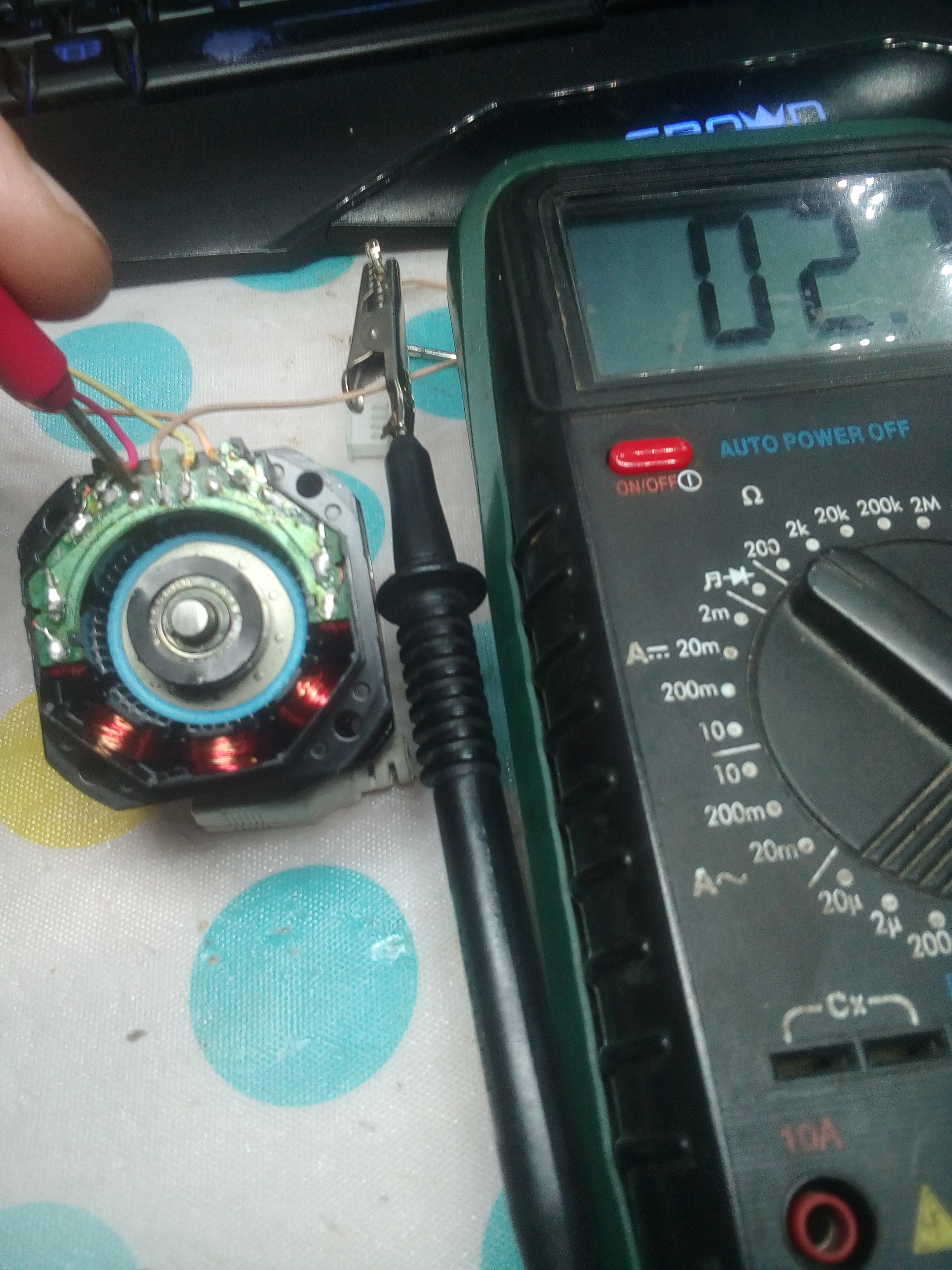

Спасибо, но что только не пробовал, сделаю фото позже выложу может тогда будет яснее
Средняя точка вообще не подсоединена, общее сопротивление обмоток 4.8 половина 2.7-2.8 а остальное как в сказке

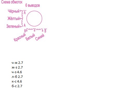

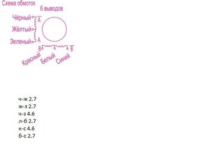

Сообщение NikolayUa24 »
Схема обмоток 6 выводов

Сообщение senmart »
да так оно и есть

желтый красный одна обмотка бежевый и серый вторая

фото прикрепил на этом замкнуто и крутится легко а все остальные варианты крутится тяжело, и беда в том что на 4 проводах движок не работает а на 3х проводах пашет как на 4х

Какое перекрестное сопротивление между выводами ?

Да в том то и дело что было 6 проводов, 2 отпаял средние и они пустые на фото они пустые без проводов. На них по 2,7 ома и сопротивление есть только по измерению по схеме. Значения я написал

варианты
1ор ж не крутится
2ор сер не крутится
3ор кр не кр
4ж сер крутится
5ж кр не крутится
6кр сер не крутится
какие еще варианты?

senmart писал(а): А 3 провода меж собой не звонятся
Ваши показания не вяжутся. Как провод, не образующий короткозамкнутую петлю, может вызывать торможение двигателя?
