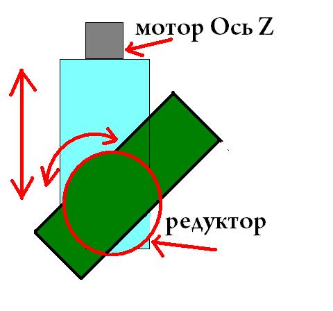

Что то я не совсем догоняю как сделать правильно 4х осевой, с 5тью осями еще веселей. Речь пойдет про 4х осевой когда поворачивается шпиндель. Про поворотную(круговую) ось речи нет. 5ть осей тож пока не трогаем но на будущее нужно будет
Так как бы это грамотнее обрисовать :)

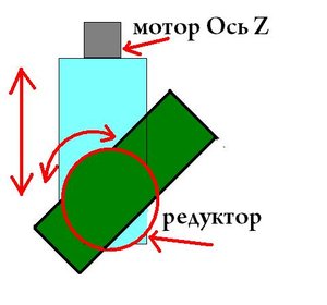

1й вариант:
"стандартная" схема 3х осей + на платформе Z вешаем редуктор который поворачивает шпиндель. Ось Z всегда ходит перпендикулярно столу и не наклоняется. Наклоняется только шпиндель. но при такой компановке глубина будет задаваться перемещением Z+X
4ось 1.JPG (7535 просмотров) <a class='original' href='./download/file.php?id=8148&mode=view' target=_blank>Загрузить оригинал (21 КБ)</a>
2й вариант
поворачивать целиком платформу Z. то есть наклоняется вся ось Z с рельсами, ШВП, мотором оси Z и шпинделем само собой. При такой компановке глубина рельефа будет задаваться осью Z. Так сложнее реализовать так как нужен по мощнее редуХтор.
С железками можно напрячься сделать. Как быть с Мачем или ЕМС :wik:
Какая схема для Мача и ЕМС более приемлема???

конечно 1й вариант, 2й замороченный
Re: Механика 4х и 5ти осевиков.
PKM писал(а):конечно 1й вариант, 2й замороченный
заморочный в чем именно в программах или железе?

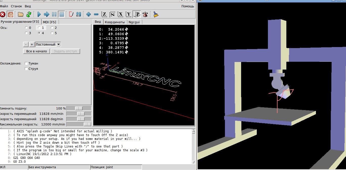

aftaev писал(а):Какая схема для Мача и ЕМС более приемлема???
имхо,ЕМС "не узнает" какой ей предложили вариант
делаем камом пробный ж-код,тестим с визуализацией:
Выделение(004).jpg (7527 просмотров) <a class='original' href='./download/file.php?id=8151&mode=view' target=_blank>Загрузить оригинал (155.38 КБ)</a>
nkp писал(а):тестим с визуализацией:
чем именно? это есть в ЕМС?
Сообщения: 8167
Репутация: 1589
Сообщение nkp »
aftaev писал(а):чем именно? это есть в ЕМС?
ну конечно - выбирай 5 Axis ...
я про визуализацию где ее искать?
Сообщения: 8167
Репутация: 1589
Сообщение nkp »
она запустится с axis
как тогда свой станок нарисовать? У меня же 4ре оси :)
Сообщения: 8167
Репутация: 1589
Сообщение nkp »
"нарисовать" - в смысле визуализации??
там все просто - скрипт питона и подключения а хал
одну ось не подключать...
или я не про то?

может будет интересно:
vismach.rar
(20.53 КБ) 791 скачивание

aftaev писал(а):что с этим делать
выложил скрипты визуализации - ну нас мож еще кто читает :)
в железе. легче делать 1й и остальное программно. можно взять 5axis, но использовать только 4 координаты
