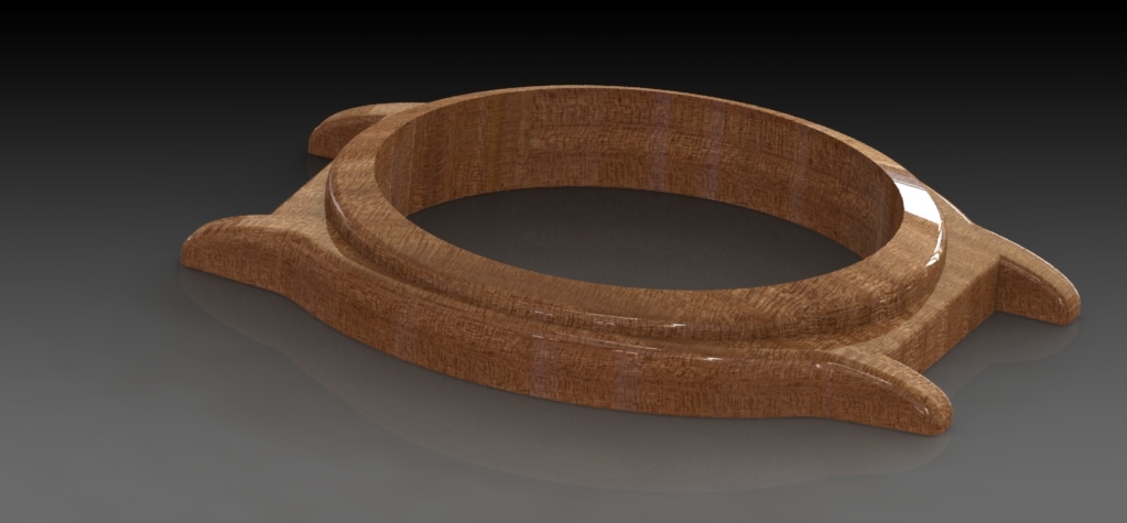

Друзья, очень нужен совет! 3d никогда не делал. Заказал себе небольшой станок для изготовления мелочевки из дерева, но уперся в выбор фрез. Модель на прикрепленных файлах, есть внутренние углы 90 градусов, размер как у обычных наручных часов. Какие фрезы заказать для фрезеровки подобных деталек? Заказывать буду с Али, так что можно конкретными ссылками, а можно и просто типы фрез написать, сам уже найду, так что принимаются любые варианты :) заранее огромное спасибо.

Сообщения: 5886
Re: Фреза по дереву из Китая для 3d фрезеровки.
Разные. У меня инструмента на несколько тысяч долларов... к примеру.
И не только у меня. Почти у всех так.
Вы, надо сказать, очень "лихой и дурной" человек, если хотите часовые корпуса "сходу для примера" фрезеровать...
Это одна из самых нетривиальных задач.
Генерируете программы, смотрите какие нужны по диаметрам фрезы, покупаете их МИНИМАЛЬНОЙ длины.
По дереву, подойдут почти любые, но я обычно использую из серий "для алюминия".
Никакой "3д фрезеровки" в моём понимании я тут особо не вижу, скорее какая-то контурная обработка, расточка итп.

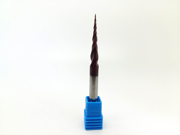

Обычной конусной с кончиком R0.25 все с успехом можно сделать.
r0.25-30.5-1.jpg (6714 просмотров) <a class='original' href='./download/file.php?id=152124&mode=view' target=_blank>Загрузить оригинал (17.34 КБ)</a>
Сообщения: 5886
shalek писал(а):Обычной конусной с кончиком R0.25 все с успехом можно сделать.
Нет.
Просто "нет" и всё :).
Вы уж извините.

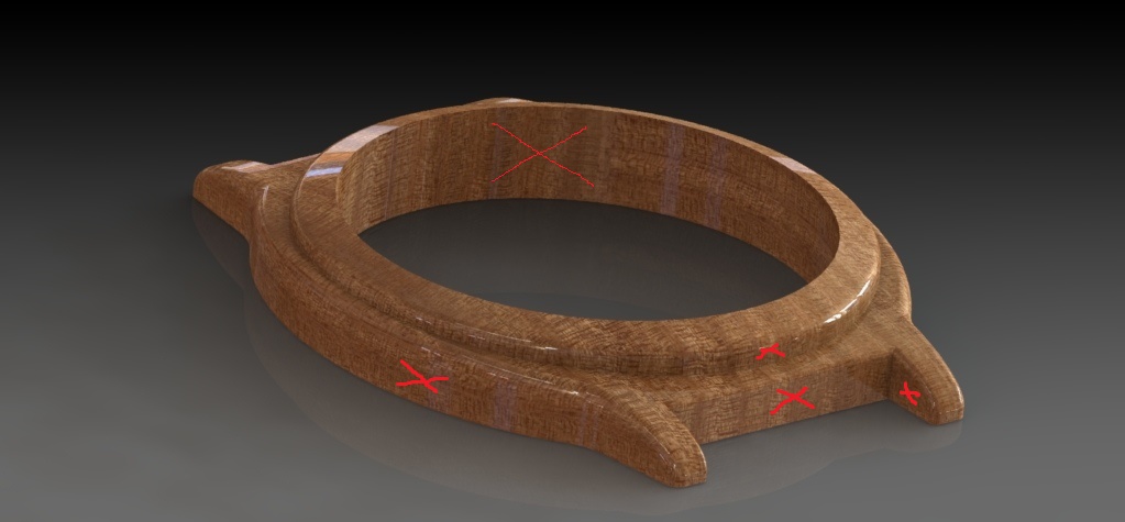

1.jpg (6691 просмотр) <a class='original' href='./download/file.php?id=152130&mode=view' target=_blank>Загрузить оригинал (83.38 КБ)</a>
Про длину понял, спасибо, нужная информация. Но меня в этой форме волнует больше всего вот что: Стороны, помеченные на вложении, должны быть строго вертикальными, конусная фреза я так понимаю для этого не подойдет. Может быть имеет смысл попытаться сделать всю форму тонкой концевой фрезой? Я просто не в курсе если честно, делают ли 3d концевыми фрезами и что из этого может получиться :) Либо верхнюю часть делать конусной, а после обгонку концевой, но опять же наверное стыки будут. А по поводу симуляций вы полностью правы, у меня все уже установлено, но просто сначала решил на форуме уточнить, подумал, будет проще разбираться, когда я уже буду пытаться написать УП более конкретными инструментами.
Сообщения: 5886
Если вы планируете подобные вещи делать ОДНИМ инструментом, то рекомендую даже не пытаться начинать.
Внутри у вас ведь тоже "вертикальная стенка", вот что снаружи, что внутри придется использовать концевые фрезы.
И лучше толстые, а не тонкие, по-возможности.
А центральное отверстие не пришлось бы растачивать...
А если подумать о том, как вы всё это крепить будете, то всё еще веселее становится.
ЗЫ. Щиток купите, полнолицевой, в леруях... потому как получить этой штукой "в мурло" можно очень даже...

Про тонкие концевые я говорил потому, что углы, где крепится ремешок часов, тоже 90 градусов, и скругление там совсем маленькое. В целом в голове вроде устаканивается все, спасибо. То есть для обгонки нужна будет толстая концевая. Углы, где ремешок, предварительно сверлю тонкой концевой такого же диаметра, какого диаметра скругления нужны мне в этих местах, верно мыслю? Еще один вопросик только остался, могу я сделать 3d концевой фрезой? Переживаю, что переходы от 3d к обгонке будут с изломом, если 3d буду делать конической. Ну и конечно же про щиток я запомню, об этом я не подумал бы сам))
Сообщения: 5886
Обкатывать надо. В симуляторе. Разным инструментом. Смотреть. Результаты. Иначе. Никак.
