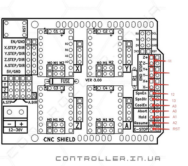

Уважаемые форумчане прошу помощи знатоков кто пользует GRBL1.1f в паре с CNC shild v3.0.
Проблема заключается в следующем, при попытке подцепить оконечник к оси Z на контакт SpnEn станок сразу уходит в Alarm, решил проверить мультиметром что там на его пине, обнаружелось что пин выводит станок в блокировку даже при прикосновении пальца, из этого сделан вывод что в ардуине на 12ом пине не включен подтягивающий резюк.
Кто сталкивался с такой проблемой? Как решили?

Semiel писал(а):Уважаемые форумчане прошу помощи знатоков кто пользует GRBL1.1f в паре с CNC shild v3.0.
CNC shild v3.0 это какой? А то у китайцев много разных...

Вот такой.
Arduino_CNC_Shield_v3.0.jpg (3095 просмотров) <a class='original' href='./download/file.php?id=151086&mode=view' target=_blank>Загрузить оригинал (122.49 КБ)</a>
Стрелочками обозначено на какой пин UNO подключены эти штыри.
Покопавшись (с переводчиком) в config.h набрел вод на такое описание
// Инвертирует штыревой контакт шпинделя с режима «с низким отключением» / «с высокой разрешающей способностью» до «low-enabled / high-disabled». полезным
// для некоторых предварительно построенных электронных плат.
// ПРИМЕЧАНИЕ. Если параметр VARIABLE_SPINDLE включен (по умолчанию), этот параметр не влияет на выход PWM и
// Разрешение шпинделя объединяется с одним выводом. Если вам нужна и эта опция, и PWM скорости шпинделя,
// раскомментируем параметр конфигурации USE_SPINDLE_DIR_AS_ENABLE_PIN ниже.
// #define INVERT_SPINDLE_ENABLE_PIN // Default disabled. Uncomment to enable.
Может это имеет отношение к происходящему, ведь в прошивке GRBL1.1 изначально заложено что выводы Z лимит меняются местами c SpnEn.

Два дня искал решение :thinking: , а ларчик просто открывался :hehehe: .
Полез смотреть уже осликом :D , обнаружил что при подачи сигнала на передвижение любой из осей, идет провал напряжения на этом пине. Внимательно осмотрев конечник оказалось что нормально замкнутый контакт (который я подогнул чтоб не мешался) прижат к корпусу станка, то есть при не нажатом конечнике вывод SpiEn садился на корпус станка.
Обкусил нахрен на конечнике этот вывод и все запело за плясало как надо.
Спасибо всем откликнувшимся.
