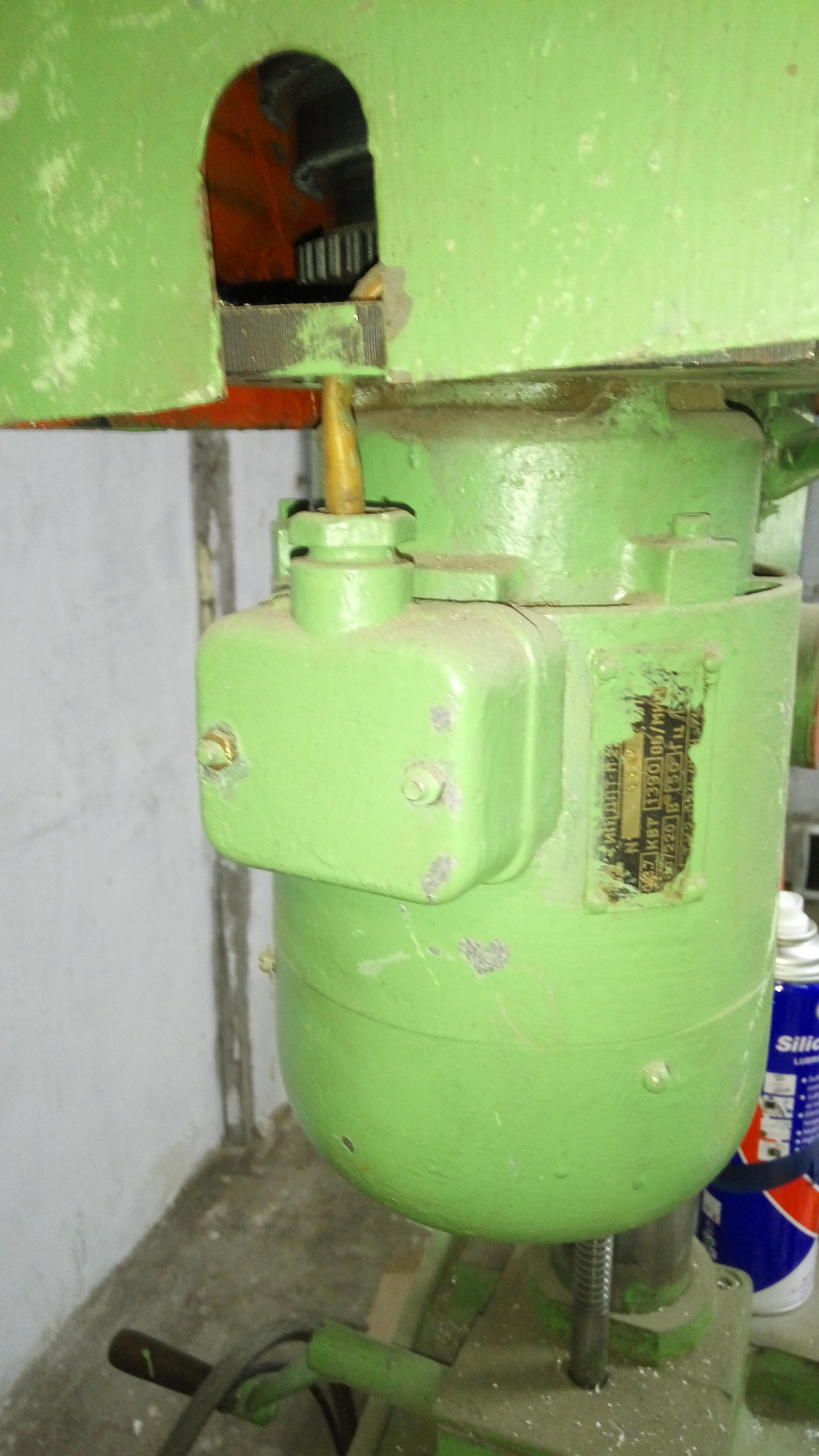

на корпусе вообще никаких рисунков и обозначений, не могли бы вы подсказать, как его включить тогда треугольником?
Re: Сверлильный станок 2Н106П, подключение к инвертору

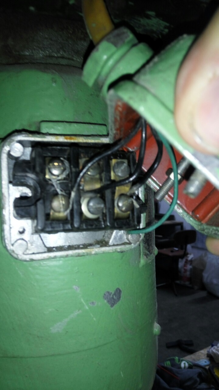

Фотографию открытой клеммной коробки покажите. Кстати, схемы включения часто бывают на внутренней стороне крышки.

Это здесь?
IMG_20181120_135148.jpg (6674 просмотра) <a class='original' href='./download/file.php?id=150842&mode=view' target=_blank>Загрузить оригинал (2.8 МБ)</a>
inFamous писал(а):Это здесь?
Да.

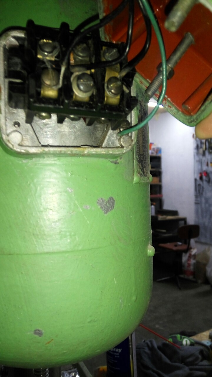

Сообщение inFamous »
Да.
1.jpg (6608 просмотров) <a class='original' href='./download/file.php?id=150958&mode=view' target=_blank>Загрузить оригинал (138.81 КБ)</a>
2.jpg (6608 просмотров) <a class='original' href='./download/file.php?id=150959&mode=view' target=_blank>Загрузить оригинал (218.14 КБ)</a>
3.jpg (6608 просмотров) <a class='original' href='./download/file.php?id=150960&mode=view' target=_blank>Загрузить оригинал (146.48 КБ)</a>
Этот двигатель уже включен треугольником. Ничего переключать не требуется. Разве что левую перемычку можно покультурнее сделать, чтобы не замкнула куда случайно.

да я утром позвонил предыдущему владельцу, спросил за подключение, он мне тоже самое сказал.
получается что его можно подключать к частотнику как обычный китайшпиндель, три фазы ? ну и частотник на ватт 400-500? и частота там 50 гц, я правильно понимаю?

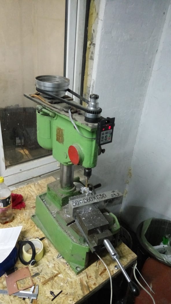

Поставил частотник на 1.5 кВт.
С задачей своей станок справляется - сверлит люминь.
На низких оборотах момента нет, но оно и понятно, да и не нужно, вообщем.
