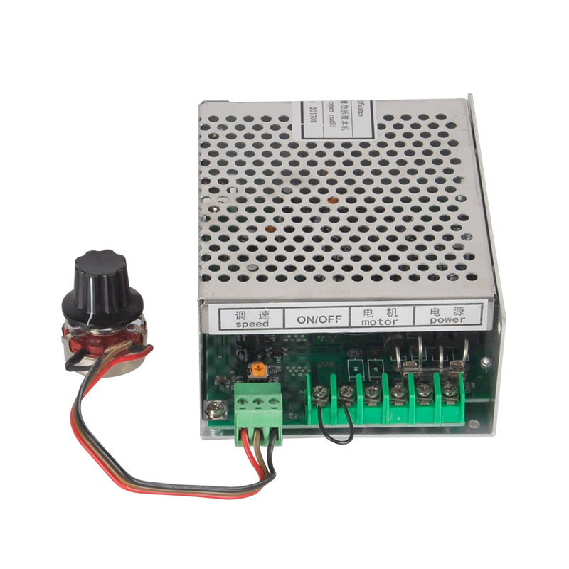

1.Собираю маленький чпу на нема 17 и шпинделе 200 вт.
Смотрел на али комплекты. Получается - нужны 2 блока питания. Один для Ш Двигателей, другой для шпинделя. А можно ли запитать и то и другое от одного достаточно мощного блока для ШД с регулировкой оборот шпинделя?
Спасибо.

Alout писал(а):А можно ли запитать и то и другое от одного достаточно мощного блока
Если шпиндель 24-36В, то вполне

Спасибо. У шпиндельного БП отдельный выход на регулятор есть. А в БП для ШД такое просто на выход питания для шпинделя можно повесить? Или другой регулятор нужен?

Alout писал(а):День добрый. Прошу совета.
...Один для Ш Двигателей, другой для шпинделя.
Рассово-верно, с точки зрения электротехники, подать питание от разных источников В ПРИНЦИПЕ.
Шаговые двигатели (а точнее, их драйвера) восприимчивы к помехам и просадкам питающего напряжения под нагрузкой. В определенный момент будет складываться такая ситуация, когда кто-то из потребителей начнет "голодать" :thinking:
Альтернативные, широко применяемые варианты:
- логика и ШД питаются от ИИП, а шпиндель от трансформаторного ИП
- всё питается от одного источника, но избыточной мощности
- логика и шпиндель питаются от одного трансформатора (ИИП) с разными обмотками по вторичке и разными выпрямителями+стабилизаторами
Без влезания в дебри, простите, для не подготовленного пользователя, рекомендовал бы шпиндель питать от трансформаторного ИП, благо материала в хламе, на барахолках и магазинах навалом!
Alout писал(а): А можно ли запитать и то и другое от одного достаточно мощного блока для ШД с регулировкой оборот шпинделя?
Спасибо.
Ваш вариант, конечно, но регулятор оборотов нужно будет либо сделать самому, либо приобрести отдельно с входным напряжением не ниже выходного от вашего источника и с выходным на напряжение питания шпинделя (ну и с запасом в 1.5-2 раза по току).
Пожалуйста.

Круто. Редкие люди на этом форуме живут. Реально помогающие неподготовленным ).
Пошёл подбирать.
