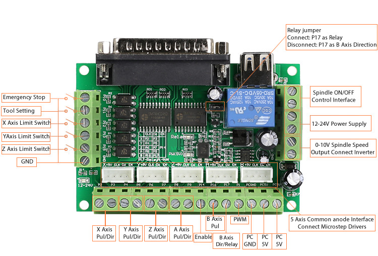

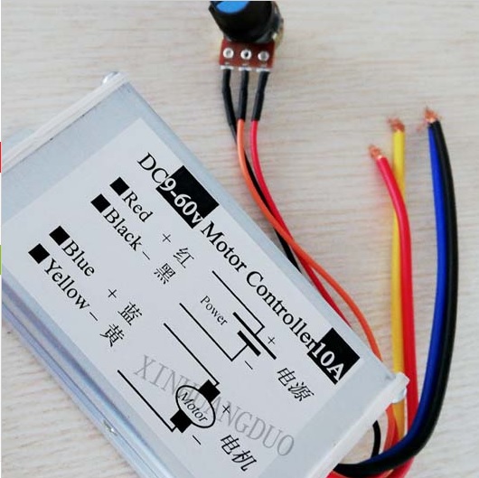

Доброго всем. Помогите советом. Есть плата и шпиндель на 400W с регулировкой оборотов.
1313434.jpg (3237 просмотров) <a class='original' href='./download/file.php?id=150565&mode=view' target=_blank>Загрузить оригинал (131.43 КБ)</a>
54879.jpg (3237 просмотров) <a class='original' href='./download/file.php?id=150564&mode=view' target=_blank>Загрузить оригинал (82.79 КБ)</a>
Как шпиндель подключить к плате, чтобы можно было управлять оборотами с программы?
Или его можно подключить только на ВКЛ/ВЫКЛ через реле, а обороты ручкой менять? - Тут, если я правильно понял, синий или желтый провод завести через разъем Spindle ON/OFF
Re: Подключение шпинделя к контроллеру
Выход 0-10V с платы надо завести в этот БП вместо переменного резистора.
MX_Master писал(а):Выход 0-10V с платы надо завести в этот БП вместо переменного резистора.
И надеяться, что не будет спецэффектов...

А они ой как будут ;) и возможно из платы контроллера, в лучшем случае просто шпиндель не заведется. Т.к. при регулировке на переменнике имеем совсем не 0-10В напругу.

Можно с кондером (электролитом) "поиграться", подключив его в параллель между центральной ногой переменника и той ногой, что к минимальным оборотам. Получим плавный запуск до выставленных :thinking: :good:. Только напругу электролита выбрать по напряжению на переменнике.
Сильно сомневаюсь, что этот регулятор управляется постоянным напряжением...

Ну этот регулятор подключен к БП на 400 Вт 48в 12А
Slukka писал(а):Ну этот регулятор подключен к БП на 400 Вт 48в 12А
Не важно - сомнительно что выходное напряжение/ток в нем регулируются транзистором, работающим в линейном режиме, для этого ему понадобился бы радиатор размером с рабочее поле станка... :)
Сообщения: 3310
Там переменный резистор стоит в цепи ШИМа на 555 и тот уже режет полевиком напругу. Если поиграться с электролитом и с RC цепочкой скважности, то плавный запуск можно получить.

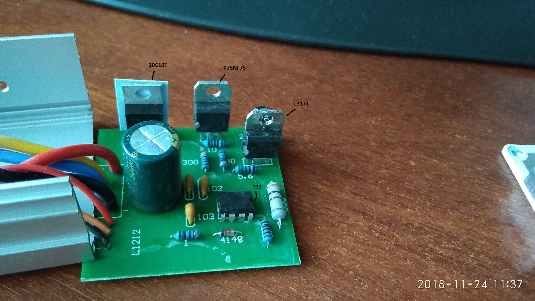

Ну для интереса могу эту коробочку вскрыть и сфотографировать внутренности.

Slukka писал(а):Ну для интереса могу эту коробочку вскрыть и сфотографировать внутренности.
Если есть такая возможность, сделай пожалуйста -будет познавательно.

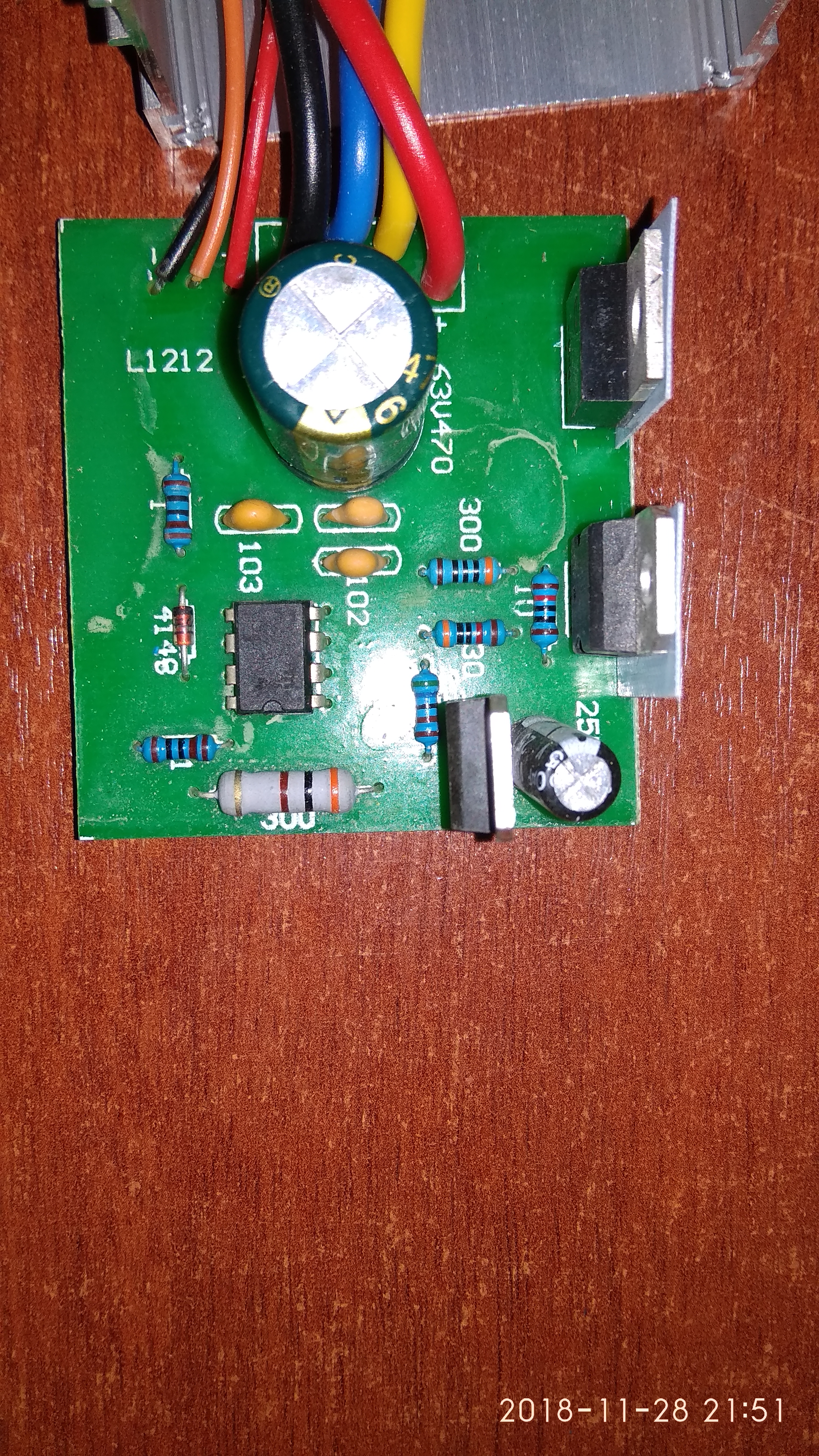

Вот разобрал коробочку
IMG_20181124_113748.jpg (2933 просмотра) <a class='original' href='./download/file.php?id=151101&mode=view' target=_blank>Загрузить оригинал (856.5 КБ)</a>
На микросхеме всё затерто, не понятно что написано.

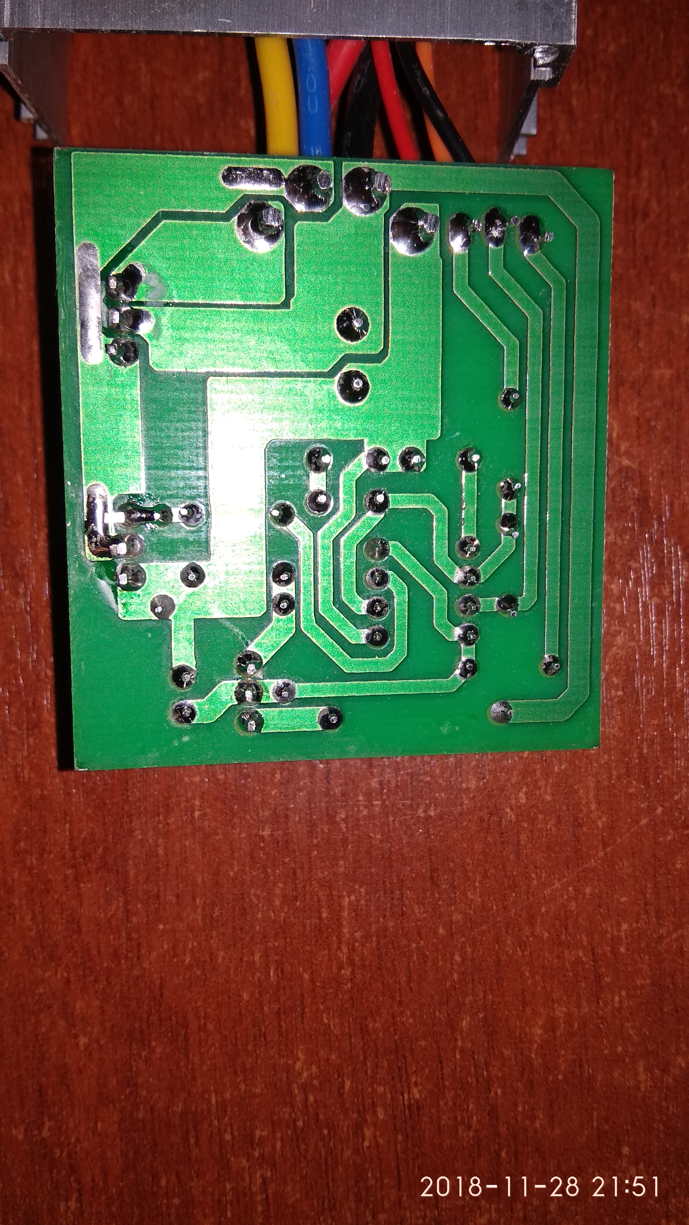

Ну так сразу бы и обратную сторону сфоткал... Без обратной стороны эта фотка ни о чём. :)

Извините за задержку, станок был занят. Вот фото с двух сторон.

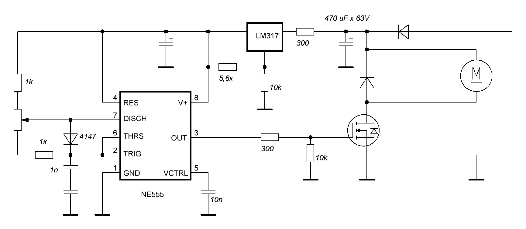

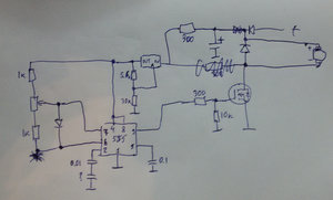

Управлять постоянным током не получится.

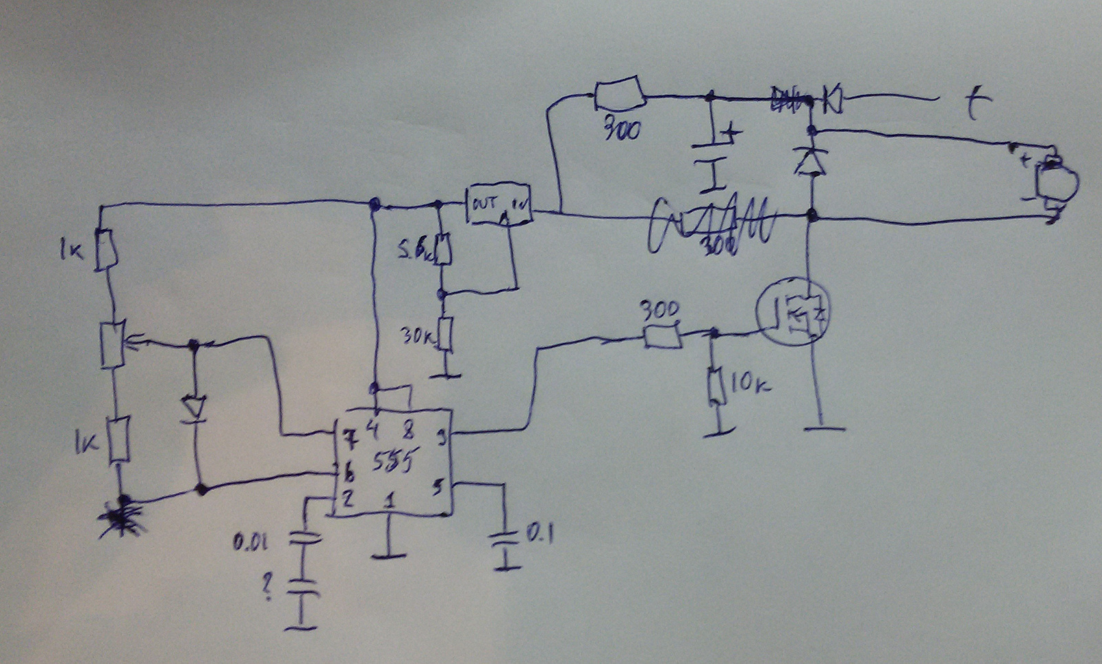

20181129_004450.jpg (2835 просмотров) <a class='original' href='./download/file.php?id=151436&mode=view' target=_blank>Загрузить оригинал (614.22 КБ)</a>
sas_75
Сообщения: 432
Репутация: 115
Откуда: Владивосток
Сообщение sas_75 »
Позволю себе внести некоторые уточнения ;)
PWM.JPG (2816 просмотров) <a class='original' href='./download/file.php?id=151437&mode=view' target=_blank>Загрузить оригинал (88.2 КБ)</a>
Да и ладно, меня на данный момент устраивает подключение через релюшку.
Можно узел на 555 заменить вот на такое: http://we.easyelectronics.ru/Shematech/ ... r-pwm.html
