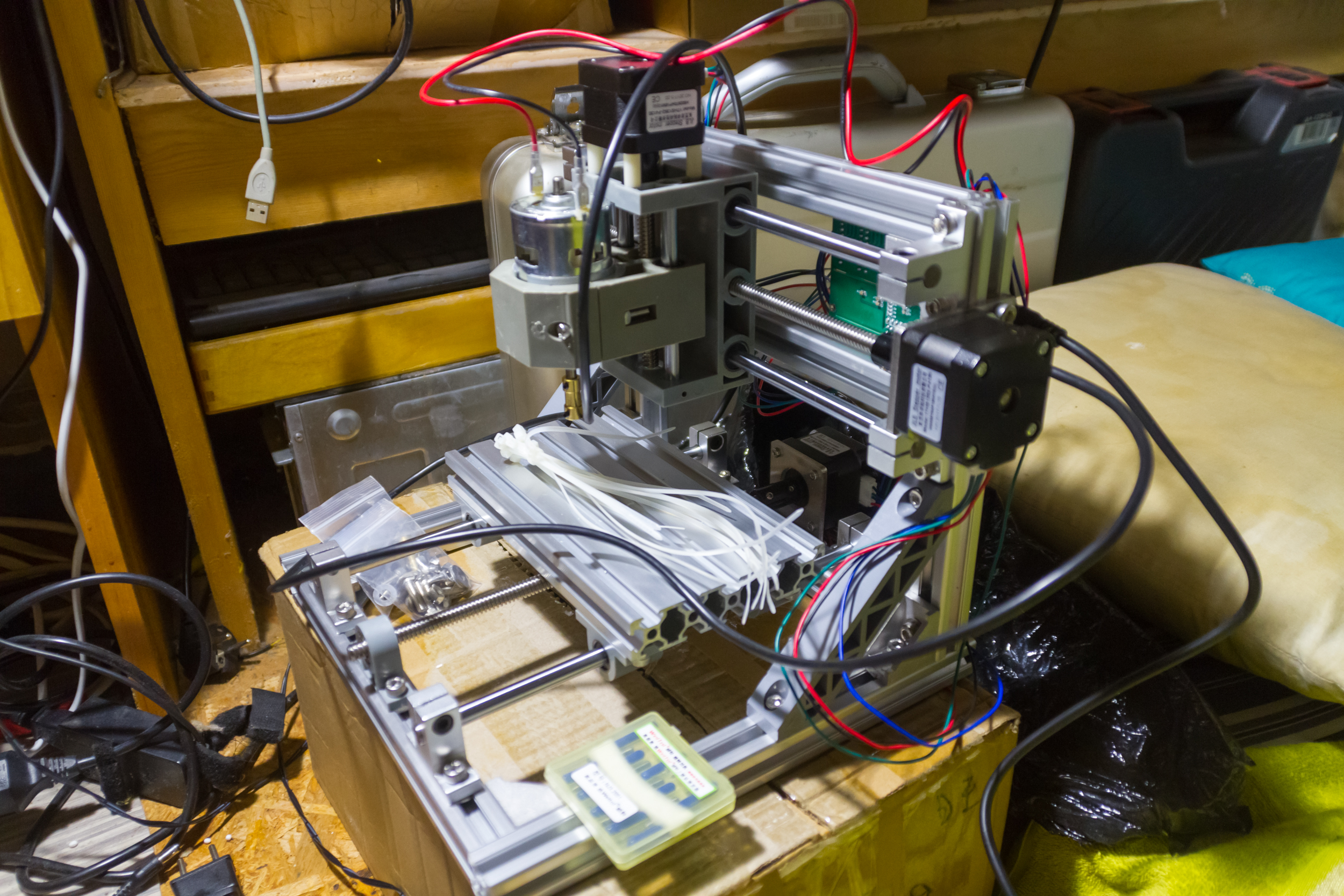

victornguyen писал(а):Добрый день!
Прошу совета=) Нужен станок для гравировки ювелирки серебро, золото, может сталь (ножи). В основном текст "Я тебя люблю!" в различных вариациях.
Рабочее поле 100 на 100мм, по Z тоже не большой.
Можно построить на механике от струйных принтеров (направляющая 8мм и ШД) и строительной шпильке что-нибудь стоящее?
Денег пока только на контроллер Есть капролон, дремел, руки чуть мозга. Опыта нет.
Ну вот, хотите гравировать золото, а денег только на контроллер. Могу сказать только одно - те станки, что продают на территории СНГ под видом ювелирных - лютое говно в массе своей, не стоящее своих денег, даже не думайте брать, Стриж, например.

cnc 1610 на али. Мне обошёлся в 8500р с доставкой.
Мой первый станок :)
Ежли очень не торопясь, отцарапает всё!

moscow писал(а):Ежли очень не торопясь, отцарапает всё!
вот в том-то и дело что отцарапает........ за такую работу можно слегка и по мордасам схлопотать от восторженного клиента........

niksooon писал(а):за такую работу можно слегка и по мордасам схлопотать от восторженного клиента........
Личный опыт?
2018_02_05_8573.jpg (2359 просмотров) <a class='original' href='./download/file.php?id=150217&mode=view' target=_blank>Загрузить оригинал (2.54 МБ)</a>
У меня был 1610, нормально он гравирует пластики и дюраль.
Медь гравирует отлично (платы на нём резал).
Золото не пробовал, заготовку не нашёл в шкафу :)

Ну как бы стоит соотносить оборудование для обычных металлов и драг. металлов. Конечно можно и на таком попробовать гравировать если есть лишние деньги. Ведь если испортил заготовку значит купил ее (по сути получается испортил заготовку - купил еще станок :) так как ценник немалый).

Я точно знаю, что есть предел вкуса конфет, которые можно слепить из г.
Так же я видел этот станок в деле и готов утверждать, что он не идеален, но с задачей медленной и неторопливой гравировки он справляется.
А главное, что он справляется с задачей учебно-образовательного стенда, полностью отвечающего на вопрос "что такое ЧПУ фрезерно-гравировальный станок". Вовсе не обязательно, не набив руку, сразу подставлять морду :)

moscow писал(а):Так же я видел этот станок в деле и готов утверждать, что он не идеален, но с задачей медленной и неторопливой гравировки он справляется.
Этого никто не оспаривает.Сделай макрофото и растяни потом снимок ну хотя бы на 19" мониторе,увидишь много чего интересного в плане чистоты обработки поверхности.
