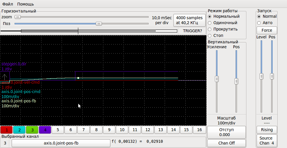

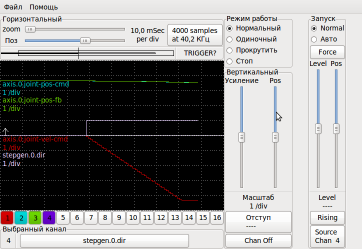

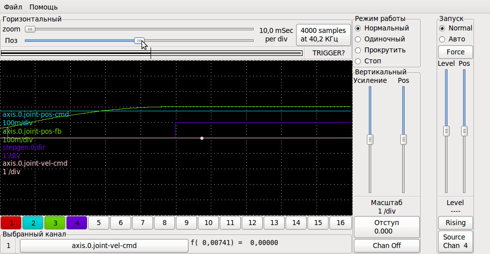

Здравствуйте.
Поставил токарное железо. Прикрутили привода. Пришла пора emc2 настроить на исполнение ритуала "Разъезд по нулям" Задал малюсенькую HOME_SEARCH_VEL, HOME_LATCH_VEL ещё на порядок меньше, проверил реферрентный конечник - всё работает, поехали: запускаю emc2, включаю станок, координата Х, кнопка "Найти начало"
Ось доезжает до реферрента и отскакивает от неё с такой скоростью, что emc2 кричит "joint 0 failed", а драйвер привода зарубает питание двигателя и встаёт в позу "Error".
Уменьшаю обе *_VEL на два порядка, т.к. ждать пока привод докрутит до концевика на таких скоростях не хватит и месяца, нажимаю концевик пальцем. привод выдержал возросшую на парядок/два скорость, emc2 неуклонно "joint 0 failed".
Искурил emc2 Integrator manual в пепел. Пошарил по инету и на русском и на английском. Ничего рядом стоящего не нашёл. Полистал emc/motion/homing.c - всё верно написано.
Подскажите, где грабли?
Спасибо.

Скакать он начинает после первого касания референтного концевика. Про максимальные скорости уже думал. Зажал их до одури, т.е. тоже на 2 порядка - не помогает.
Со скоростью HOME_SEARCH_VEL он едет до концевика - тут всё верно, но отскок должен быть на LATCH_VEL, которая зажата до предела, а в реальности он отскакивает на известной лишь ему скорости.
У меня сложнее привод. Двигатели - постоянники. На них работает драйвер. Драйвер отслеживает позицию движка по сигналам энкодера. А на вход просит только step/dir и питание.

Причем vel_cmd = 0.0, а станок едет.
На больших скачках заметил, что отскок _от_ референта происходит при срабатывании оного, как только контакт на референте размыкается происходит наскок на референт на тоже расстояние, на какое от него отскочил. Вобщем глюк какой-то. Перешёл на управление скоростью.
Нормальный ход в ручном режиме (2076 просмотров) <a class='original' href='./download/file.php?id=8027&mode=view' target=_blank>Загрузить оригинал (57.21 КБ)</a>
Ещё скачок (2076 просмотров) <a class='original' href='./download/file.php?id=8028&mode=view' target=_blank>Загрузить оригинал (61.92 КБ)</a>
Ещё скачок
А вот скачки (2076 просмотров) <a class='original' href='./download/file.php?id=8029&mode=view' target=_blank>Загрузить оригинал (61.14 КБ)</a>
А вот скачки
