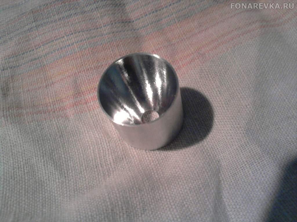

какое расширение должно быть? единственое что известно что станок со стойкой "фанук" :thinking: и пипец
(REFLEKTOR privazka po torcu z +18.0)
(OTREZKA L=17.55)
T101;
G97M3S1000F0.05;
G0Z20.X4.;
G71U0.3;
G71P100Q200F0.05;
N100G1X16.;
N110G1Z18.3;
N115G1X10.Z7.;
N120G1X5.Z2.;
N200G0Z20.;
G1X16.5;
G1Z18.15;
#1=16.5;
#2=[#1*#1]/15.12;
N300#1=[#1-0.02];
#2=[#1*#1]/15.12;
G1X[#1]Z[#2]F0.02;
IF [#1GT4.3] GOTO300;
G1Z3.;
G1X4.5;
G1Z-1.;
G1Z3.;
G0Z500.;
M2; :hehehe:
вот такая весч должна получится (2488 просмотров) <a class='original' href='./download/file.php?id=7946&mode=view' target=_blank>Загрузить оригинал (173.69 КБ)</a>

Ник. мне нада то что я скинул перевести в расширение .nc и на токарнике нада выточить отражатель для светодиодного фонаря отражатель. станок самодельный.
Re: помогите разобратся :cry:
mithun писал(а): станок самодельный.
Главный вопрос: Как управляется, Mach, LinuxCNC, что-то другое?
mithun писал(а): мне нада то что я скинул перевести в расширение .nc
Файл - Сохранть как - 1.nc ;)

Nickда в .nc так как у него вроде usbcnc :thinking:
Эммм не понял...
скорее всего nc - это обычный текстовый файл, иногда ЧПУ просто требует определенное расширение, тогда можно сделать в блокноте Файл-Сохранить как-xxx.nc
