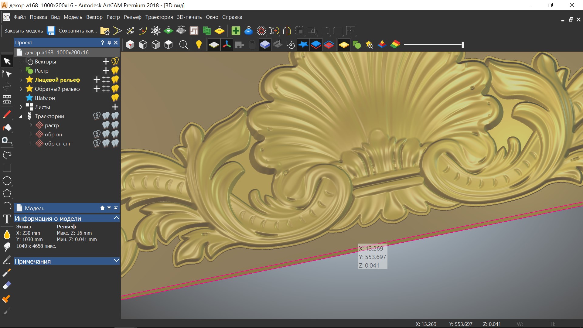

Добрый день всем, нужна помощь! Когда импортирую модель stl в арткам (2012), по краям рельефа появляются зазубрины. Разрешение максимальное. Думаю, это глюк арткама. При сглаживании эти бугорки чуть уменьшаются, но это не исправляет ситуацию.Я только начинаю знакомство с арткам...может я что то упустил, есть ли какая то возможность исправить этот момент?

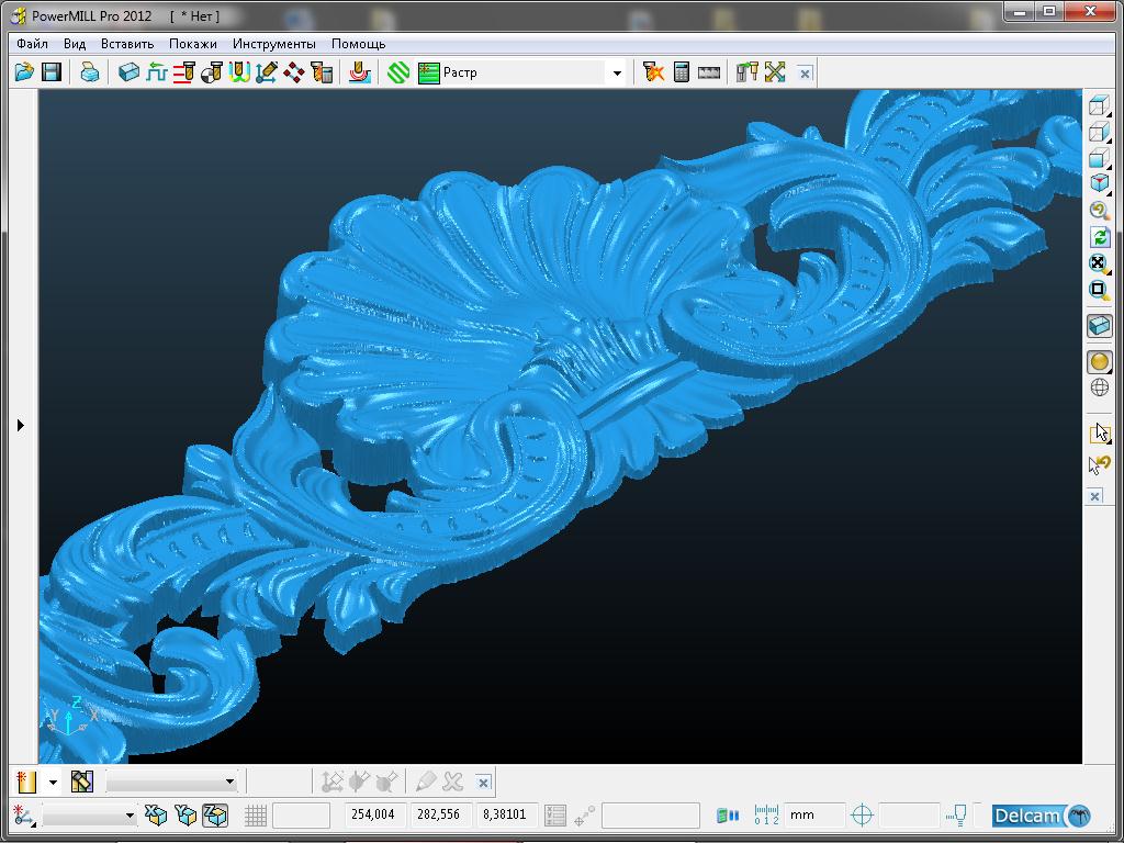

это от других слоев прилетели косяки! да и модель плохая. как то ее делал.

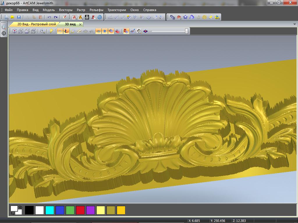

Открываю тот же рельеф в повермил ...все нормально. Если установить арткам более свежую версию...???
