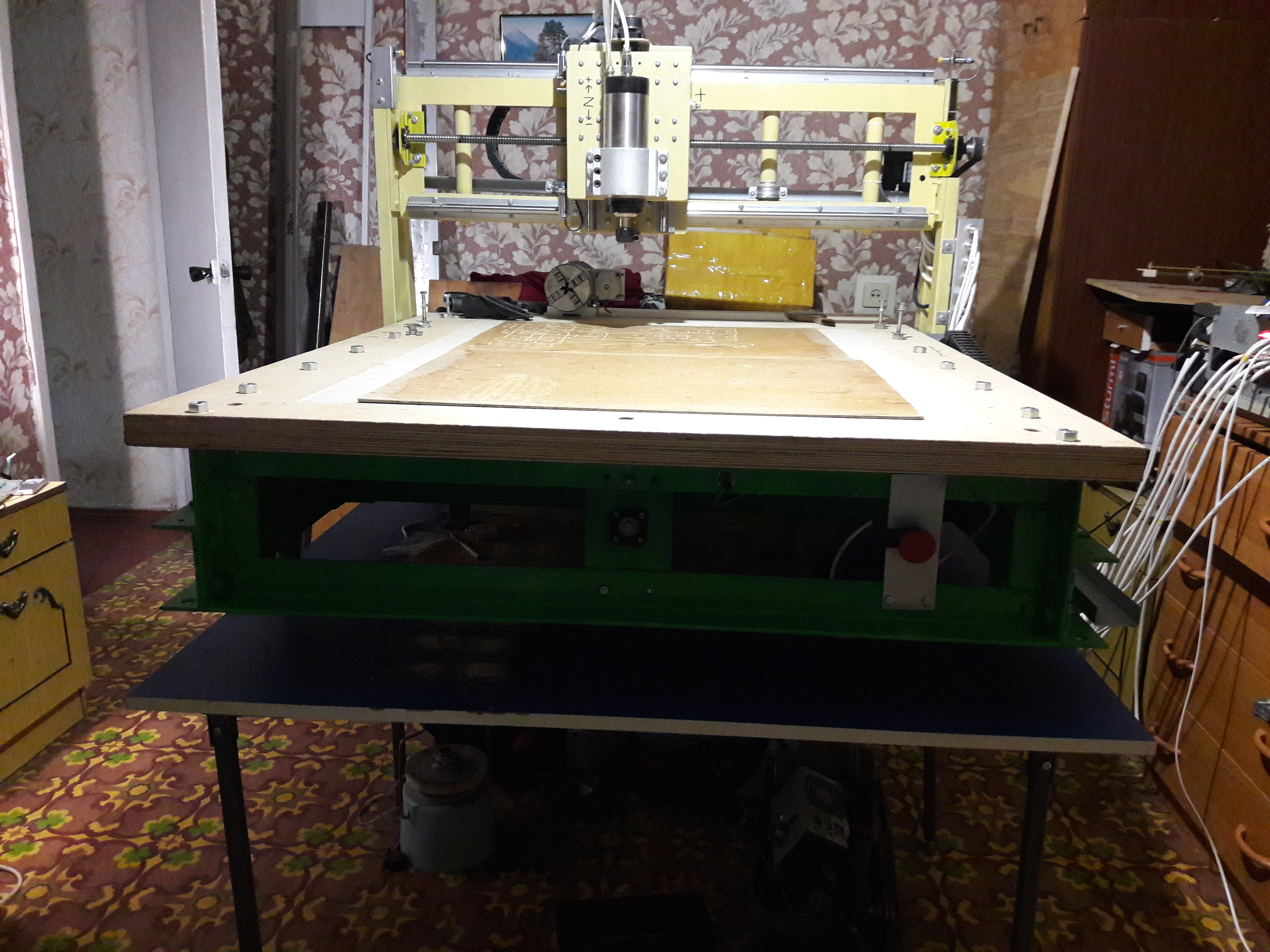

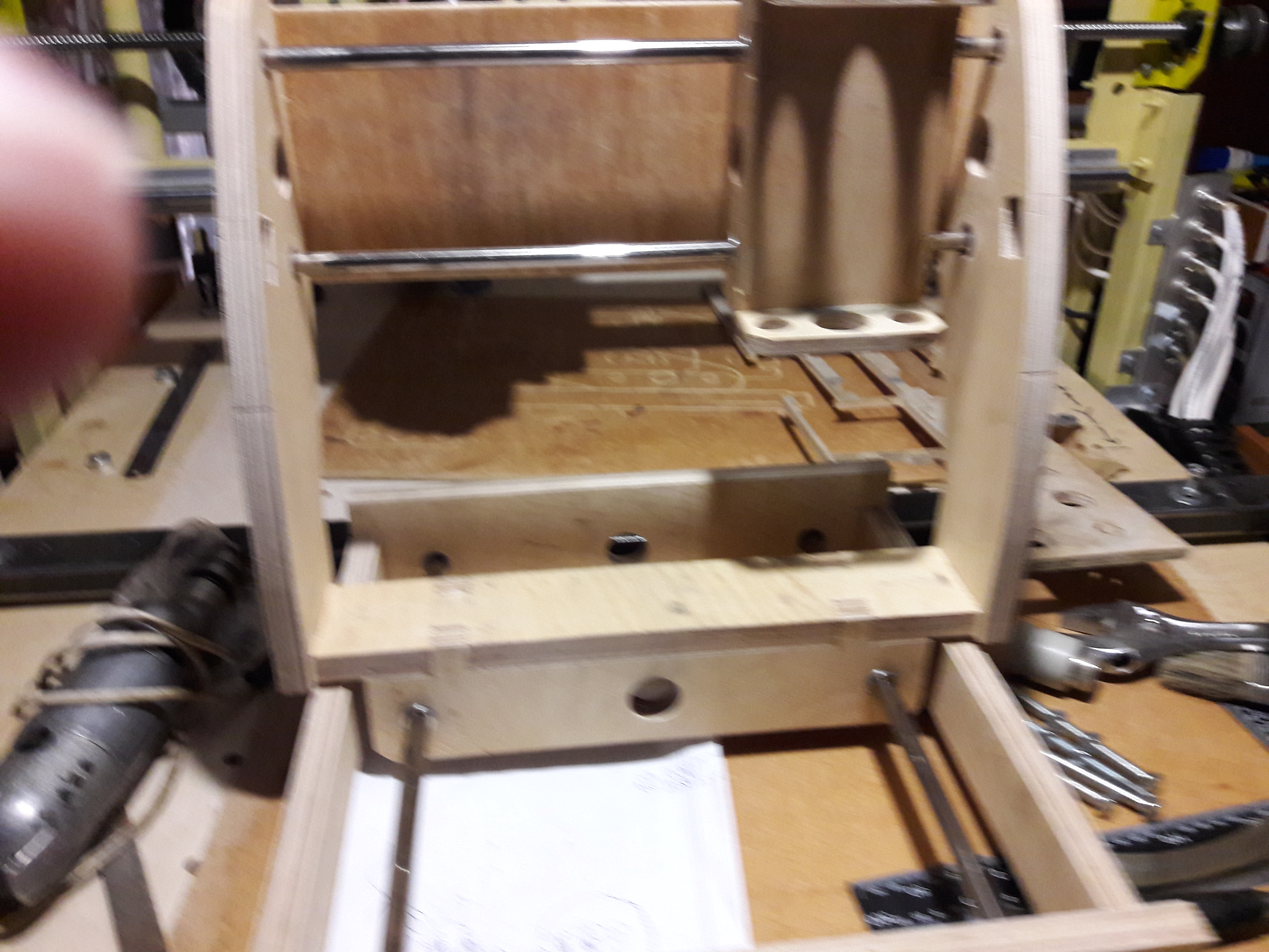

Описание станка, основные характеристики:Шпиндель 2,2 кВт, моторы Nema 34. Драйвера DMA860H питаются 60v
Рабочее поле: 1000x780 мм
Обрабатываемые материалы:В основном дерево, цветной металл думаю тоже возьмет.
Чертежи, фото, видео станка:

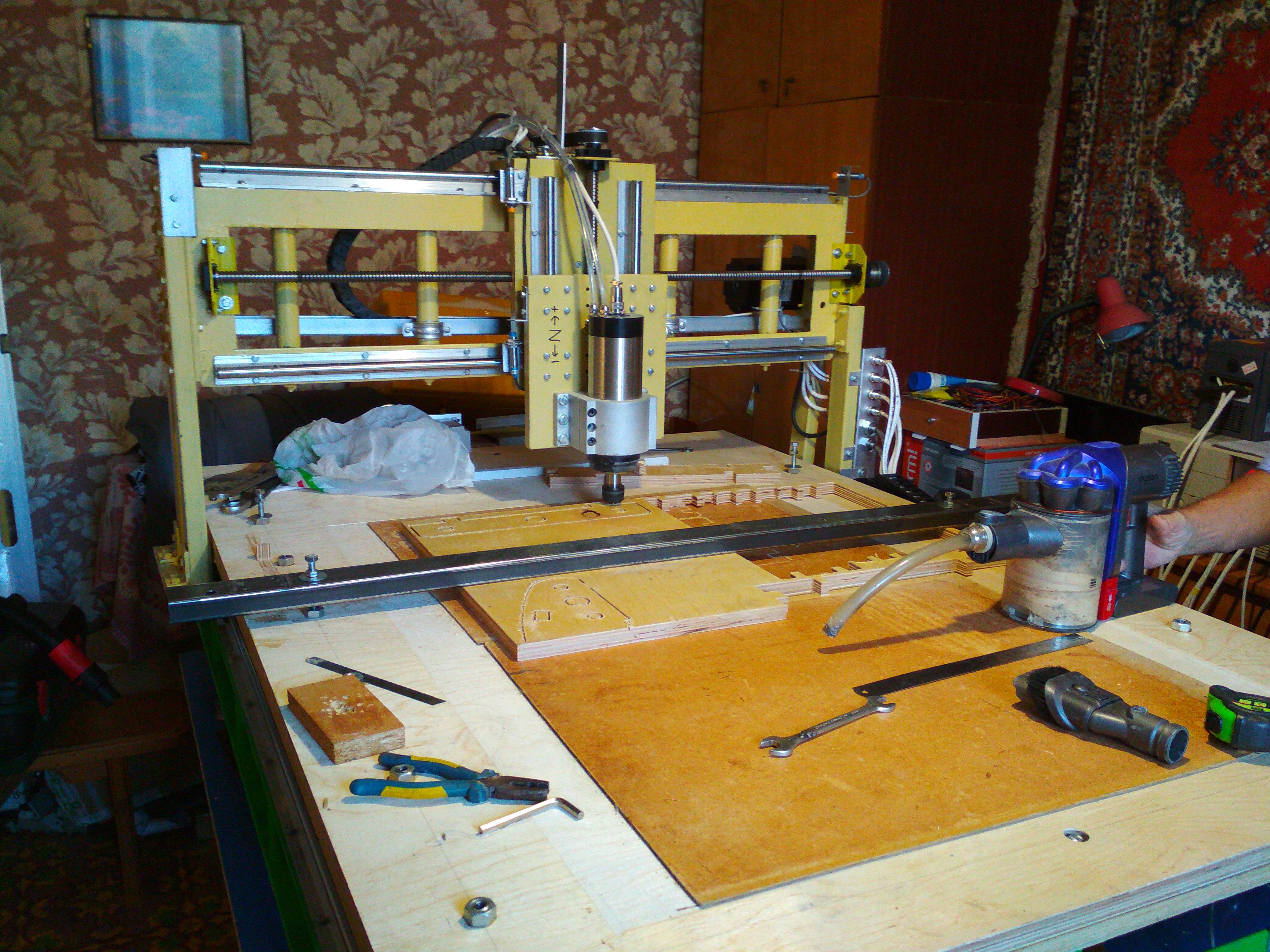

Это результаты испытаний, что бы не резать впустую набросал по быстрому раскрой по мотивам станка Альтернатива.
Так как станок на заказ делал, думал быстро заберут, по быстрому и накроил.
Но теперь еще лазер устанавливать будем, так что еще поработаю над ним.
До этого никогда не занимался ЧПУ, больше гемора с программами чем с железом.
Хочу еще объемное порезать и 4 ось испытать.
Сам станок сделан полностью из стали, только стол фанерный.

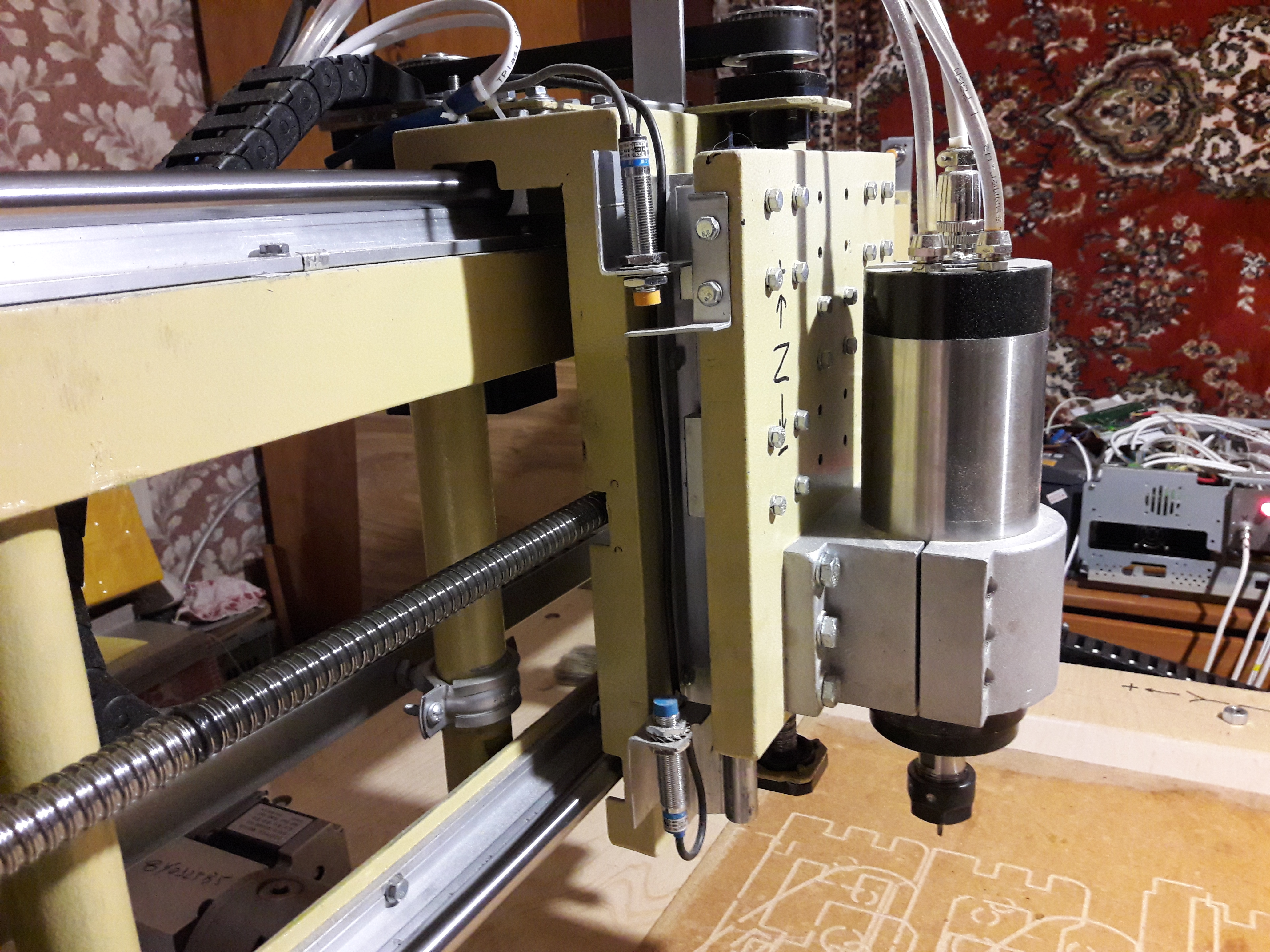

Рама из уголка 50 с 5 мм стенкой .Уголок через вставки из трубы стянут совеческими болтами от камаза и проварен что бы не раскрутилось.
Вообще все сначала на болтах собрал , выставил потом проварил.
протал тоже из уголка сварен с проставками из трубы.
стойки портала просто скручены болтами профильная труба 50 на 25 мм и стальные пластины 8 мм. Самая проблемная часть была. При сварке ведет, потому и не стал варить.
Ось Z выгнута из стального листа 3 мм. Передняя часть усилена пластиной 3 мм, то есть толщина 6 мм.
Китайцы прислали рельсы кривые, пришлось прокладками выравнивать.
Моторы тоже не очень, китай однако. Драйвера тоже китай.
Надо будут подробности в сборке , напишу что запомнил.
Полных чертежей нет, не рисовал.

у вас по длинной оси один двигатель ?

да один мотор по центру .

ALViktor писал(а):да один мотор по центру .
Портал наверно пальцем можно отгнуть.

Ага если палец мощный :hehehe:
Разве количество винтов определяет жесткость конструкции.
Возьмите швейлер со стенкой 5 мм и отогните его пальцем.
Если вы имеете ввиду перекос портала, то честно даже не знаю чем его надо нагрузить с одного края, что бы другой край вперед ушел. База между подшипниками с каждого края 250 мм. Не так просто их вывернуть.

ALViktor писал(а):даже не знаю чем его надо нагрузить с одного края, что бы другой край вперед ушел
а мы вам подскажем чем , обращайтесь, если что...

slavyan75 писал(а):а мы вам подскажем чем , обращайтесь, если что...
Ломать как я и сам соображу. Упирался в один край что бы затормозить, не заклинило.

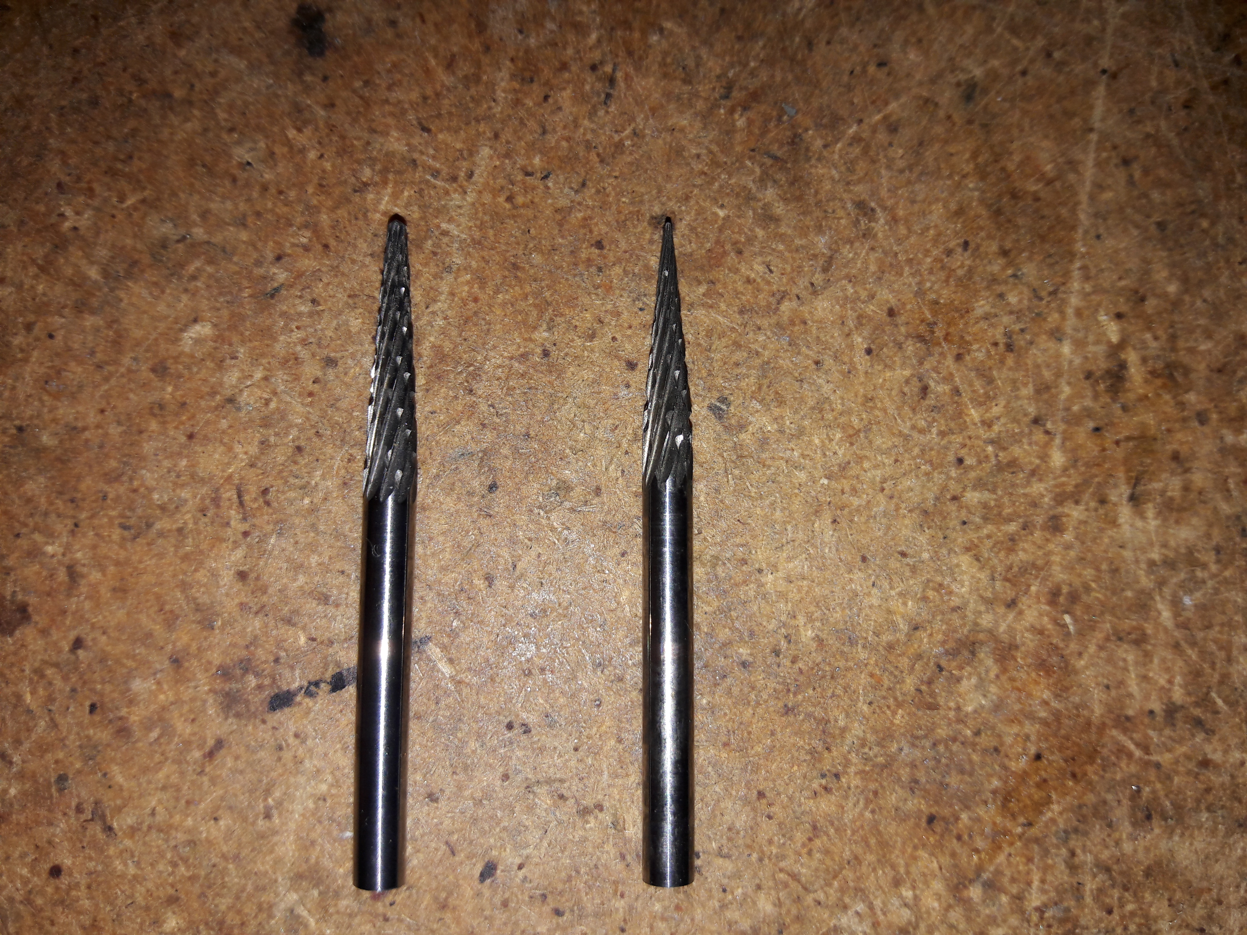

20181027_162919[1].jpg (3132 просмотра) <a class='original' href='./download/file.php?id=149320&mode=view' target=_blank>Загрузить оригинал (4.07 МБ)</a>
Подскажите как в арткаме обозначить такую фрезу.
Кончик у нее 2 мм, но он не плоский. Надо для чистовой обработки обозначить.
Других фрез сейчас нет, а пока с Китая приедут попробовать надо.

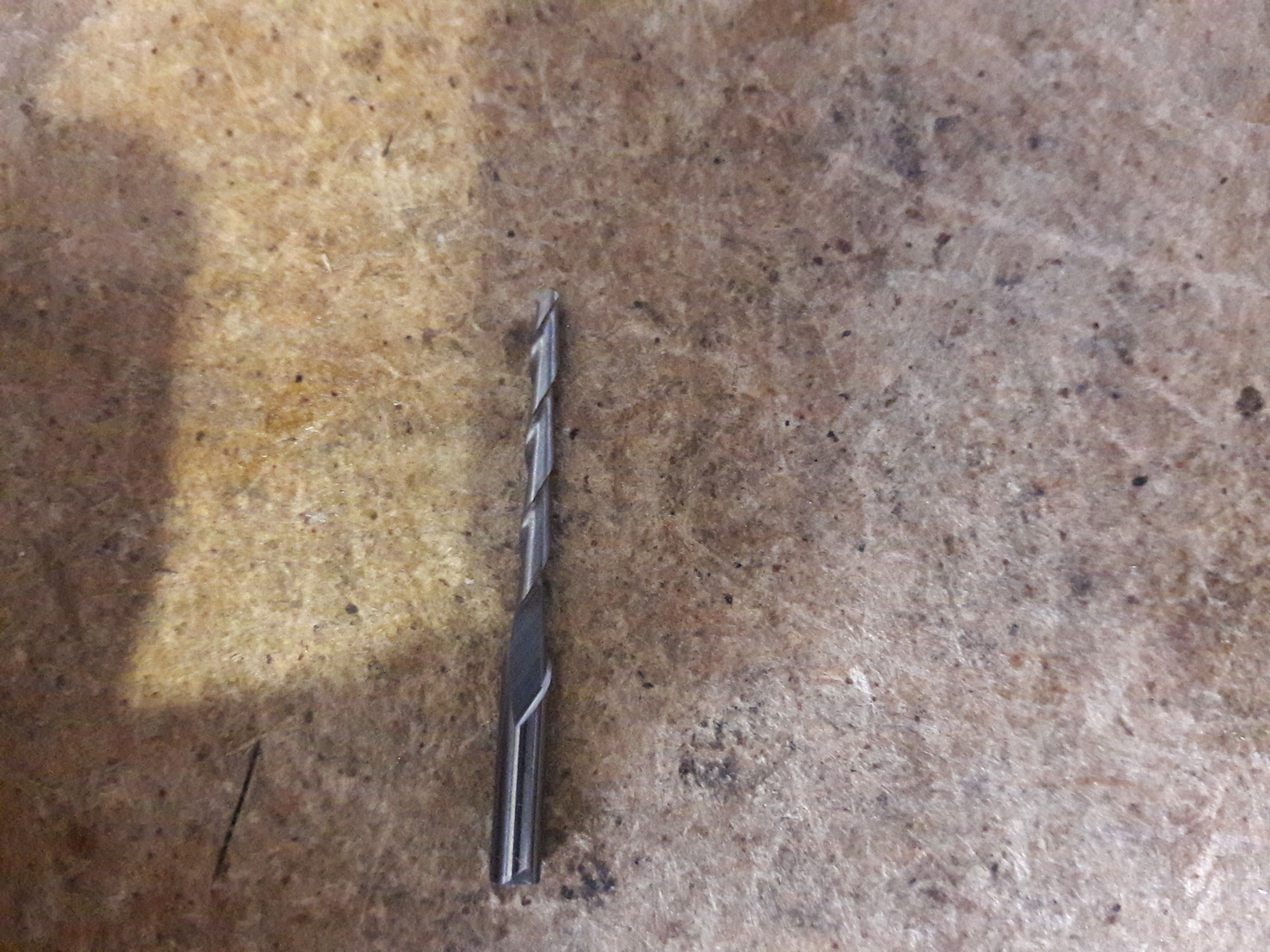

20181027_163010[1].jpg (3132 просмотра) <a class='original' href='./download/file.php?id=149321&mode=view' target=_blank>Загрузить оригинал (5.67 МБ)</a>
А такими можно фрезеровать? Похожи на кукурузку, но покупал как шарошки.

В Арткаме есть конусные со скругленным кончиком. В чём проблема? Радиус, длину режущей кромки и угол только задать.

ALViktor писал(а):Подскажите как в арткаме обозначить такую фрезу.
Так вроде и не фрезы это для дерева. Борфреза для дерева не очень подходит. Больше по металлу.

ALViktor писал(а):А такими можно фрезеровать? Похожи на кукурузку, но покупал как шарошки.
Я такими потихоньку резал 3D, но эти черновые, чистовые сплошной режущей кромкой идут. Ну и они не очень подходят, если только в чем-то довольно твердом резать.

nevkon писал(а):Я такими потихоньку резал 3D, но эти черновые, чистовые сплошной режущей кромкой идут. Ну и они не очень подходят, если только в чем-то довольно твердом резать.
Спасибо за ответ. Я и сам сомневался. Сталь дремелем они хорошо грызут.
