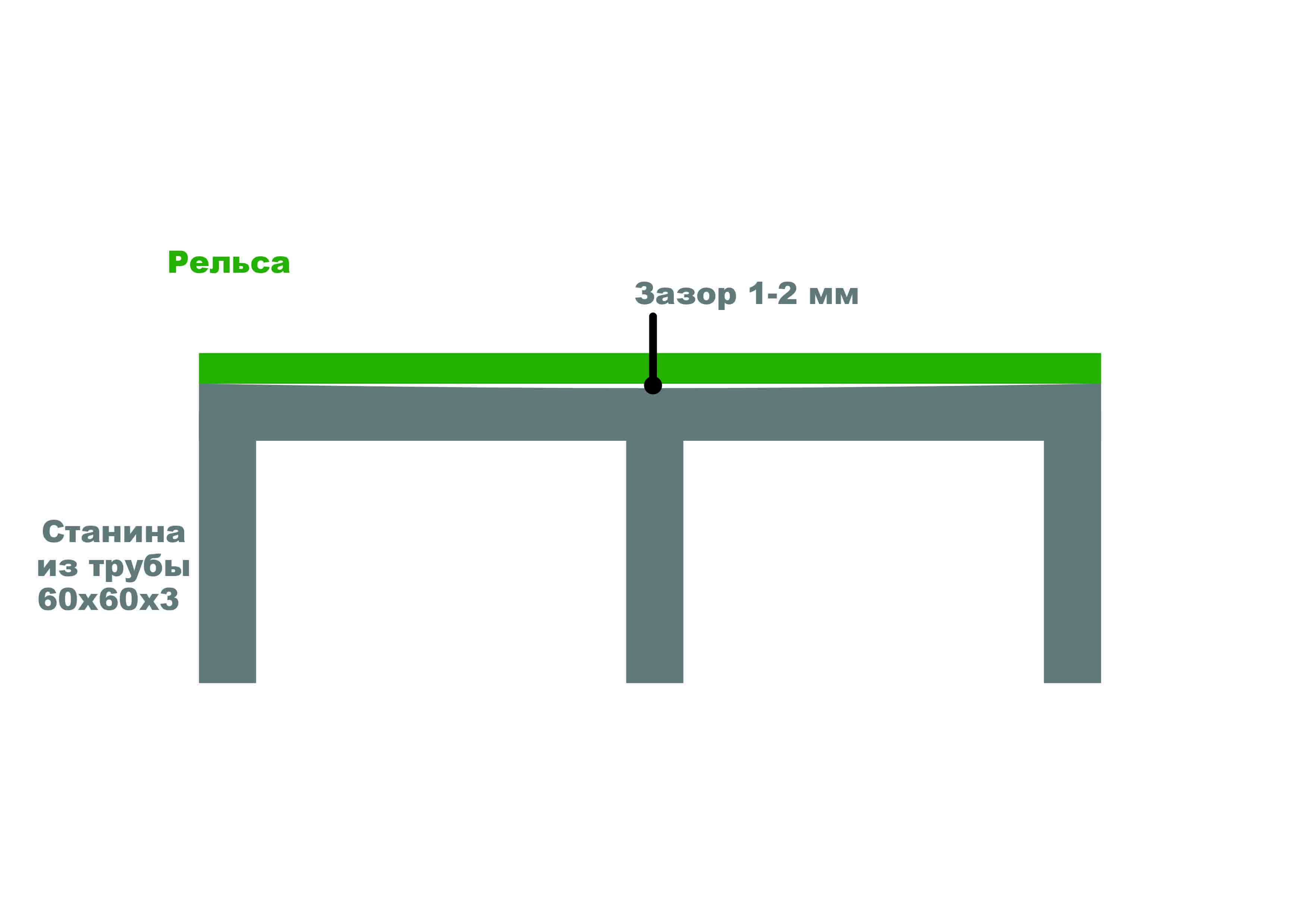

Начали делать станок на зубчатой рейке для гравировке по дереву с рабочим полем 1500х1000 мм. Но в процессе сварки возникли небольшие проблемы с установкой направляющих цилиндрических рельс. Все дело в том что нашли только профильную трубу с толщиной стенки 3 мм. но при монтаже они оказались немного гнутыми. А именно в центре есть прогиб на 1-2 мм. В связи с этим возник вопрос возможно ли установка рельс на резиновую подложку например камеру от велосипеда, или на герметик. По мере создания и решения конструктивных задач буду делиться опытом.

Ik4r87 писал(а):А именно в центре есть прогиб на 1-2 мм
можете пояснить этот момент ? лучше с картинками
Ik4r87
Сообщения: 17
Зарегистрирован: 23 окт 2018, 08:40
Re: Станок на зубчатой рейке по дереву 1500х1000 мм
Сообщение Ik4r87 »
Вот примерно так получилось
Без имени-1.jpg (4346 просмотров) <a class='original' href='./download/file.php?id=149017&mode=view' target=_blank>Загрузить оригинал (743.11 КБ)</a>
Ik4r87 писал(а):Вот примерно так получилось
А реальных фоток нет? чтобы конкретно посоветовать

хм, вы надеюсь не от рельсы мерили? они если что, такие-же кривые как и профиля, и собственной жесткости особо не имеют.

Сообщение Ik4r87 »
Сейчас фоток нет, если попаду сегодня в гараж обязательно сделаю. Ну и за одно покажу макет стойки портала. Который по моему получился очень крутым.
