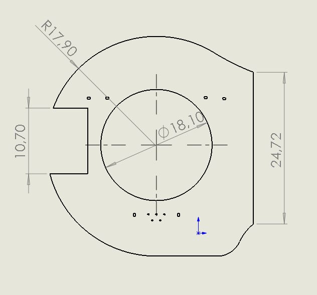

Здравствуйте!
Нужно разработать и изготовить несложную плату. Плата должна управлять зарядом аккумулятора и запитывать моторчик. По большому счету надо повторить, переработав под заданные размеры и компоновку что-то типа этого: https://ru.aliexpress.com/item/10-Micro ... cdcd7aedcd
На выходе хочу получить документацию для изготовления платы и собственно готовую плату. Хорошо, если бы в дальнейшем исполнитель данного заказа продолжил мне их по немногу изготавливать.
Теперь конкретно, что нужно:
Плата должна
Обеспечивать зарядку аккумулятора при подключении обычного телефонного зар. устройства и от usb компьютера.
Включение, выключение мотора по средством выключателя.
Если нельзя допускать полного разряда аккумулятора (его тип указан далее) - отключать мотор при разрядке аккумулятора ниже допустимого уровня.
Управлять светодиодами (описание ниже)
Обеспечивать защиту усб при включении мотора во время зарядки аккумулятора, либо не допускать включения мотора во время зарядки.

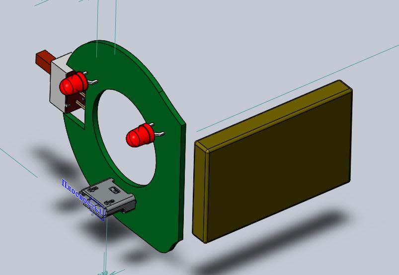

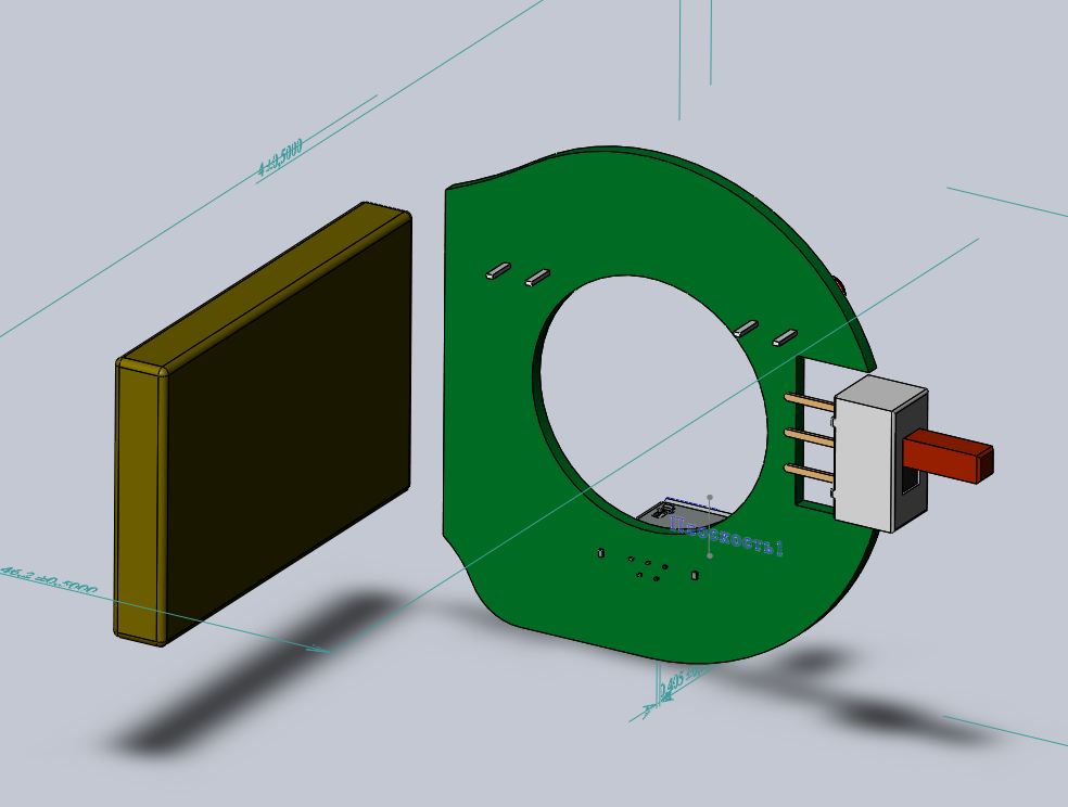

1. Максимальные габариты платы и компоновка некоторых элементов представлены на рисунках. (там нет некоторых размеров, но порядок ясен). Есть некоторое ограничение по высоте. Так что если будут высокие элементы, надо уточнить!
2. Аккумулятор Robitron LP402030 3.7в 180мАч
3. Разъем microUSB-B. Я нашел, такой, но можно заменить, сохраняя компоновку: https://www.chipdip.ru/product/usb3130-30-a
4. Выключатель, аккумулятор и мотор соединяются с платой на проводах- поэтому просто предусмотреть места для впайки проводов
5. Напряжение питания мотора 3-3.2В. Если сильно проще и дешевле питать напрямик с аккумулятора- готов подумать.
6. Если нельзя допускать полного разряда аккумулятора, предусмотреть авто отключение.
6. Зеленый диод: горит при включенном моторе. При разрядке аккумулятора ниже допустимого уровня гяснет. Либо просто тускнеет по мере разряда. Как проще и дешевле.
7. Красный диод: мигает при зарядке, горит при полной заряде. Если сложно, то просто горит во время зарядки, гаснет по окончании.
Снимок.JPG (3725 просмотров) <a class='original' href='./download/file.php?id=148319&mode=view' target=_blank>Загрузить оригинал (42.49 КБ)</a>
Снимок_1.JPG (3725 просмотров) <a class='original' href='./download/file.php?id=148320&mode=view' target=_blank>Загрузить оригинал (52.61 КБ)</a>
Снимок.JPG (3512 просмотров) <a class='original' href='./download/file.php?id=148371&mode=view' target=_blank>Загрузить оригинал (31.98 КБ)</a>

Добавил картинку с размерами в первое сообщение.
Друзья! Спасибо вам за наводки на готовые платы и другие советы! Но не лезут они! А если и запихнуть, то разъем и светодиоды надо с платы в другое место на соплях переносить. И как-то крепить! И резистор, отвечающий за ток заряда перепаивать надо. И если в случае единичного изделия я бы так и сделал, то так как планируется мелкая серия, то хотелось бы иметь готовое к установке изделие.
