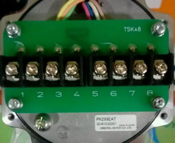

Приветствую!Ребята подскажите сколько фаз и какой драйвер нужен к нему имя его vexta pk299eat

В
тут может лучше видно (1676 просмотров) <a class='original' href='./download/file.php?id=147307&mode=view' target=_blank>Загрузить оригинал (558.64 КБ)</a>

А звонится как? Попарно только? Возможно просто 8-ми выводной ШД, обмотки можно собирать либо параллельно для увеличения скорости перемещения либо последовательно для увеличения момента (насколько я помню теорию).
Re: Подскажите по ШД!
Обыкновенный 2-фазный ШД http://catalog.orientalmotor.com/item/a ... -/pk299eat
Можно использовать любой стандартный драйвер, подходящий по току.
