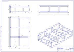

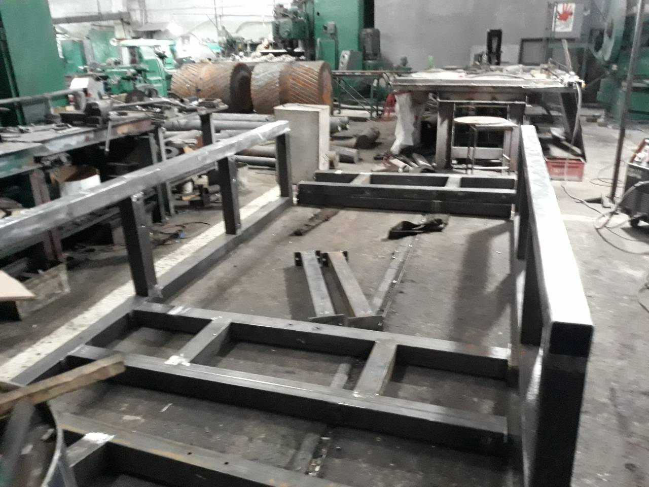

Станок для обработки целых листов МДФ, акрила и пенопласта. Думаю должно хватить жесткости для алюминия. Собираю станок для бизнеса, хочу подойти к постройке станка серьёзно! Буду рад всем коментариям и любой критике :)
Что уже сделано:
1. Сварена рама из профильной трубу 100х100х6мм (ориентировочный вес 700-800 кг)и отфрезирована (заказывал на заводе).
2. Куплена электроника для станка - драйвера, двигатели, плата Mach 3 USB, шпиндель 2,2 КВт.
3. Куплены каретки HIWIN 20/
Вопросы:
1. Подскажите чем обработать (красить) шлифованную поверхность?
2. Нужно ли крепить станок к полу на анкера?
3. Что выбрать рейку или ШВП (нужно скорость) скланяюсь к рейке.
Ориентировочный бюджет: 4000$
Чертеж рамы (2605 просмотров) <a class='original' href='./download/file.php?id=146483&mode=view' target=_blank>Загрузить оригинал (5.33 МБ)</a>
Чертеж рамы
Рама станка не успел сфоткать собранную( (2605 просмотров) <a class='original' href='./download/file.php?id=146490&mode=view' target=_blank>Загрузить оригинал (135.13 КБ)</a>

сколько рама без шлифовки вышла по деньгам, если не секрет?

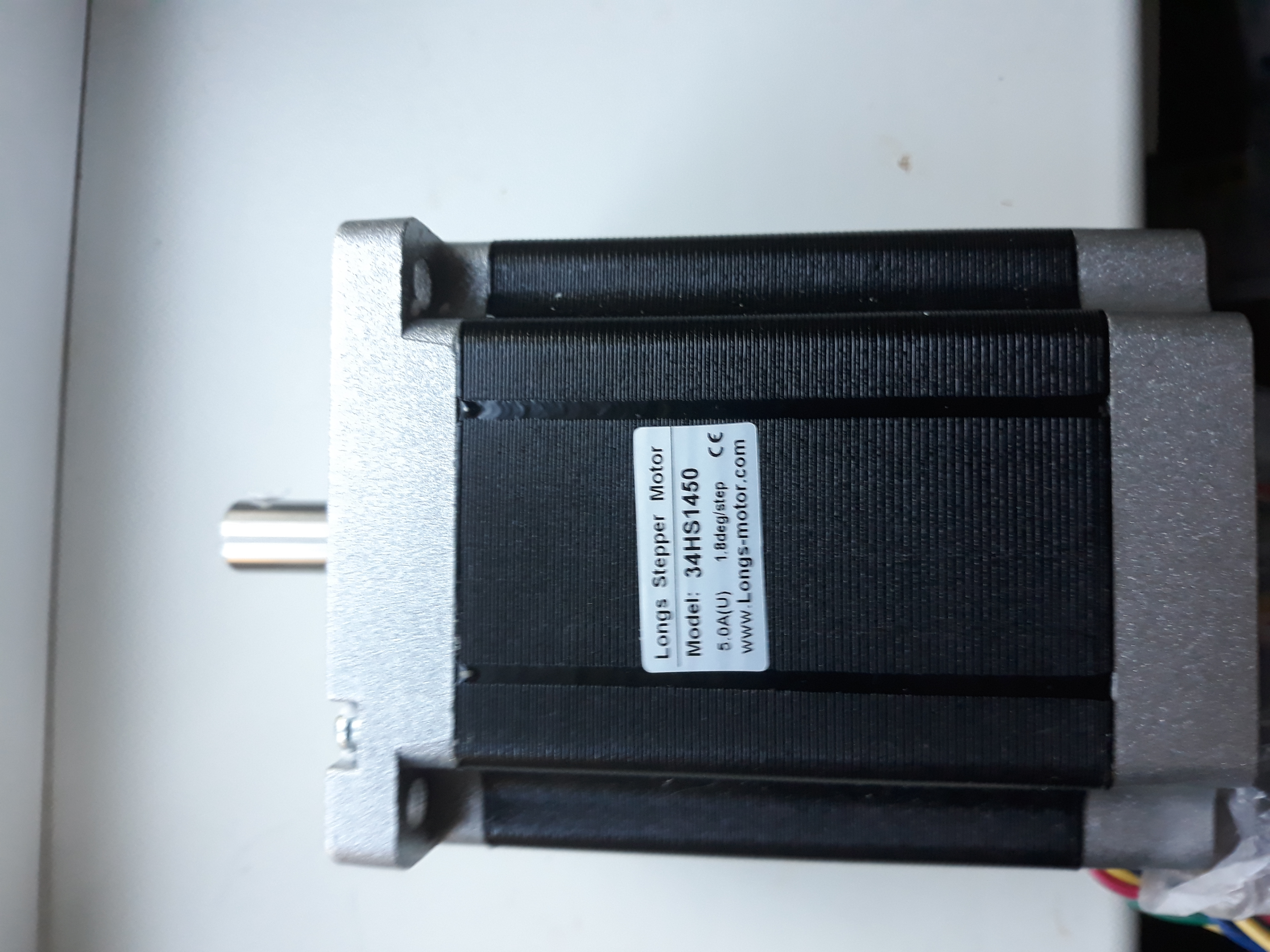

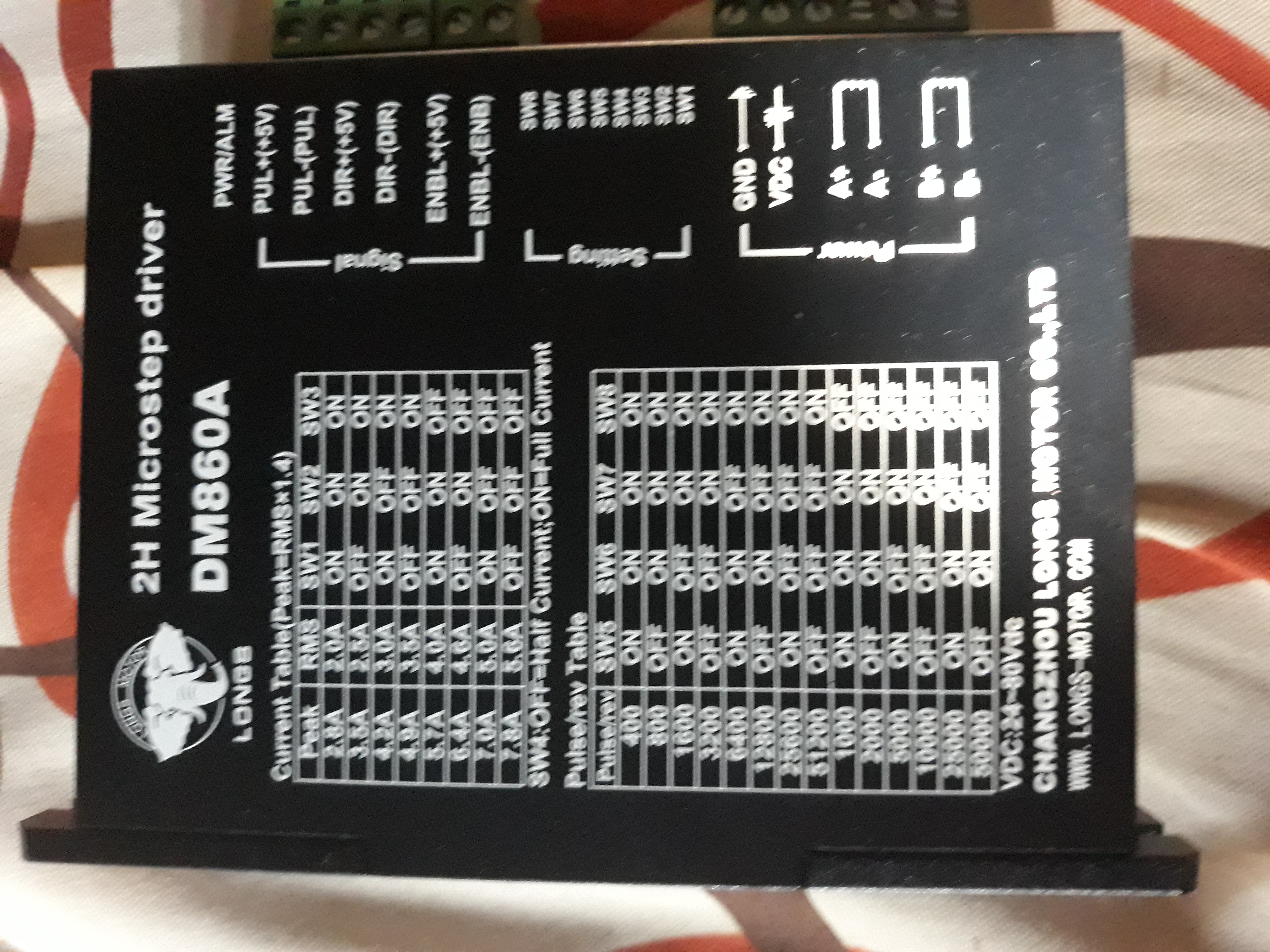

Вот наконец добрался до компа ответить (много работы).
По электронике имеем:
-4 шаговых мотора - NEMA 34HS1450 на 5А (хочу два движка в паралель поставить на ось X (3200mm))
-4 драйвера - DM860A
-так же имеем блоки 4 блока питания на 6A
20180918_083518 — копия.jpg (2416 просмотров) <a class='original' href='./download/file.php?id=146718&mode=view' target=_blank>Загрузить оригинал (5 МБ)</a>
20180918_085308 — копия.jpg (2416 просмотров) <a class='original' href='./download/file.php?id=146719&mode=view' target=_blank>Загрузить оригинал (3.57 МБ)</a>

donvictorio писал(а):сколько рама без шлифовки вышла по деньгам, если не секрет?
Рама весит 850 кг при цене 1т профильной трубы 850$ получается за метериал только 720$ + работа около 300$. Думаю без шлифовки и фрезировки около 1000$. Но смысла без фрезировки делать нет, так как все места стыков при зборке фрезировались и протачивались отверстия для крепежа.
