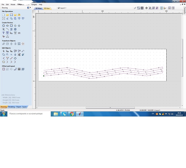

Нухно нарисовать контур болясины, Так как она у вас крутится так не важно что на плоскости нарисованно.
Потом можно контур копировать по горизонтали напр чер. 4мм, концы соединить линией и Joint vector указать начальную точку.
Контур мохно рисовать в вектрике, но я рисую в автокаде-быстрее.
Пока перекусил вектрик ушло времени но сейчас код делаю за 5-10мин.
Потом быстрые подходы-правлю в блокноте это тоже быстро.

Стратегия зависит от сложности контура и от способности станка.
Если не не глубокий то 2-3 прохода, еси есть глубокие выемки то лутче их выбрать,чтоб не гонять по всеи длине заготовки, а потом уже по контуру.
Режимы т.е. скорость F устонавливать от способности станка.
Лично у меня F 100-350 Переезды до 5000.
Untitled.jpg (3306 просмотров) <a class='original' href='./download/file.php?id=145946&mode=view' target=_blank>Загрузить оригинал (89.78 КБ)</a>
