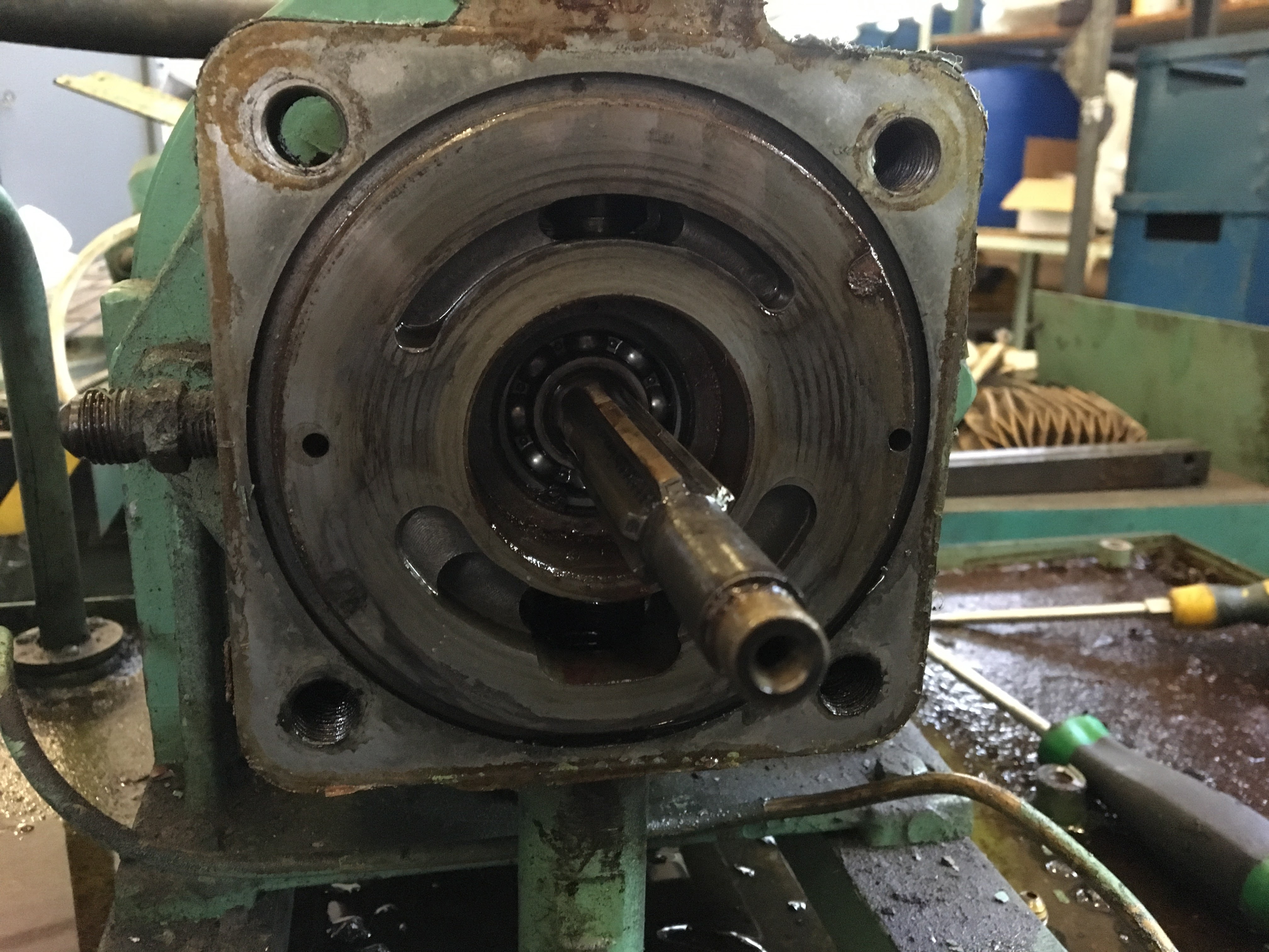

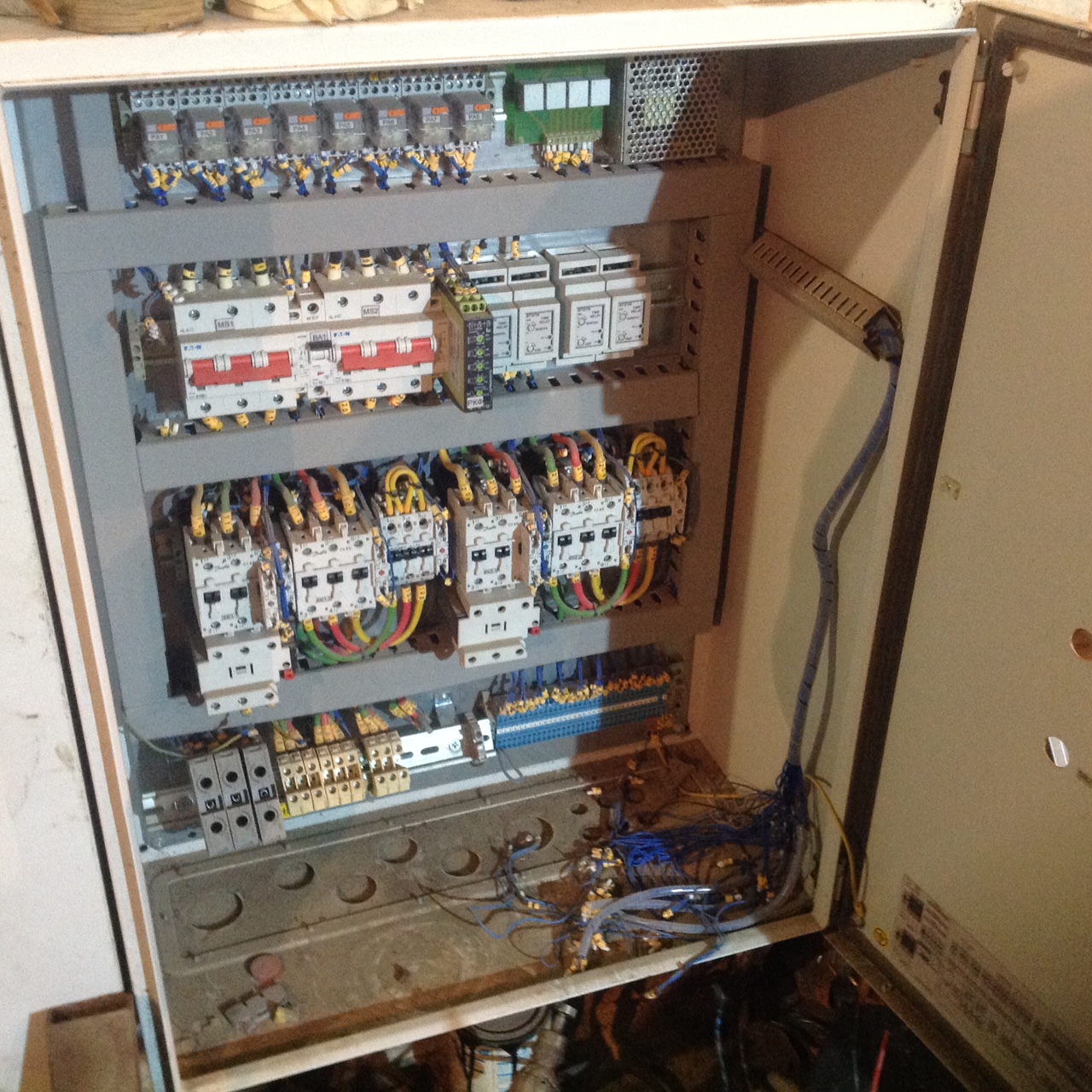

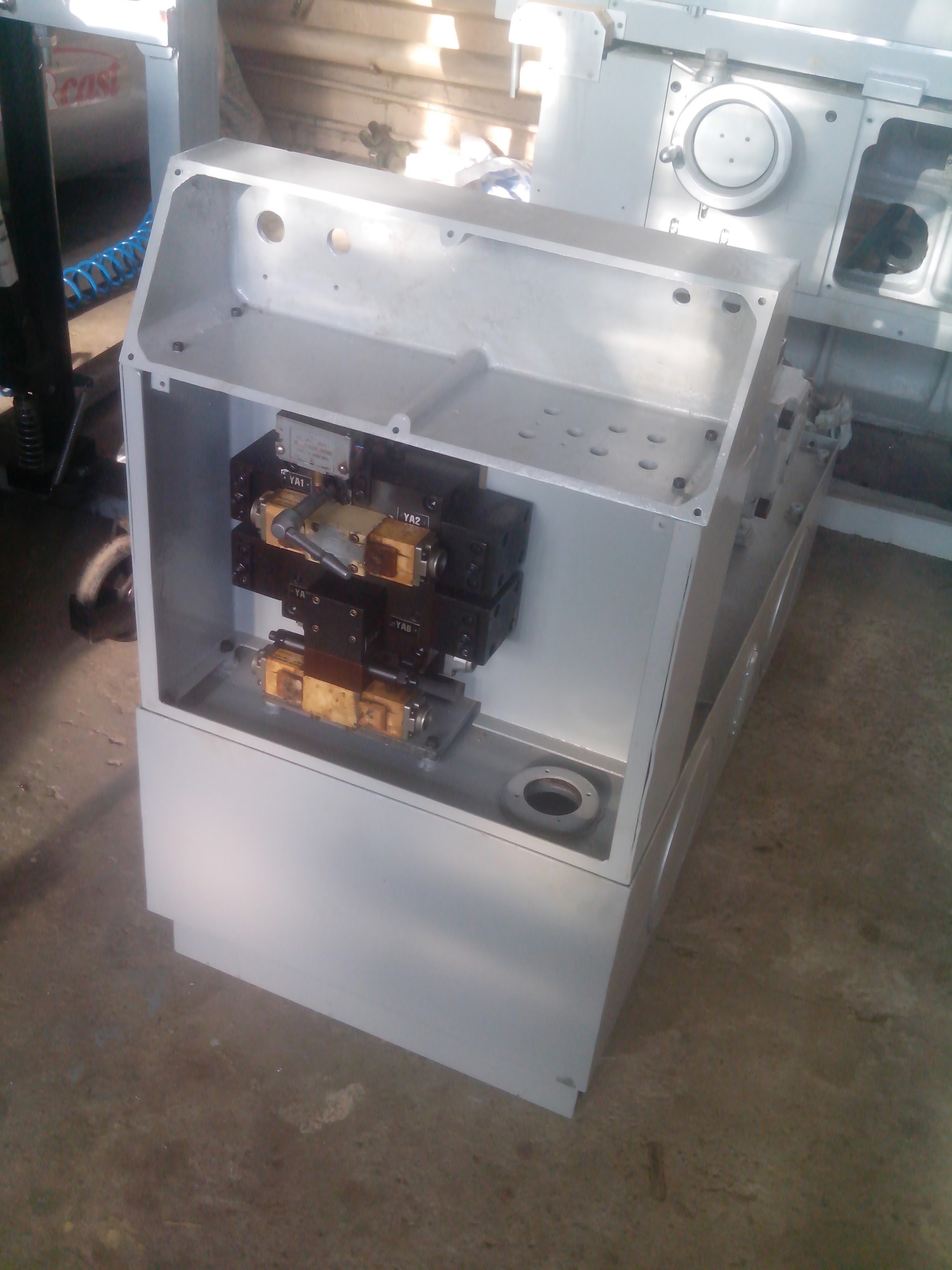

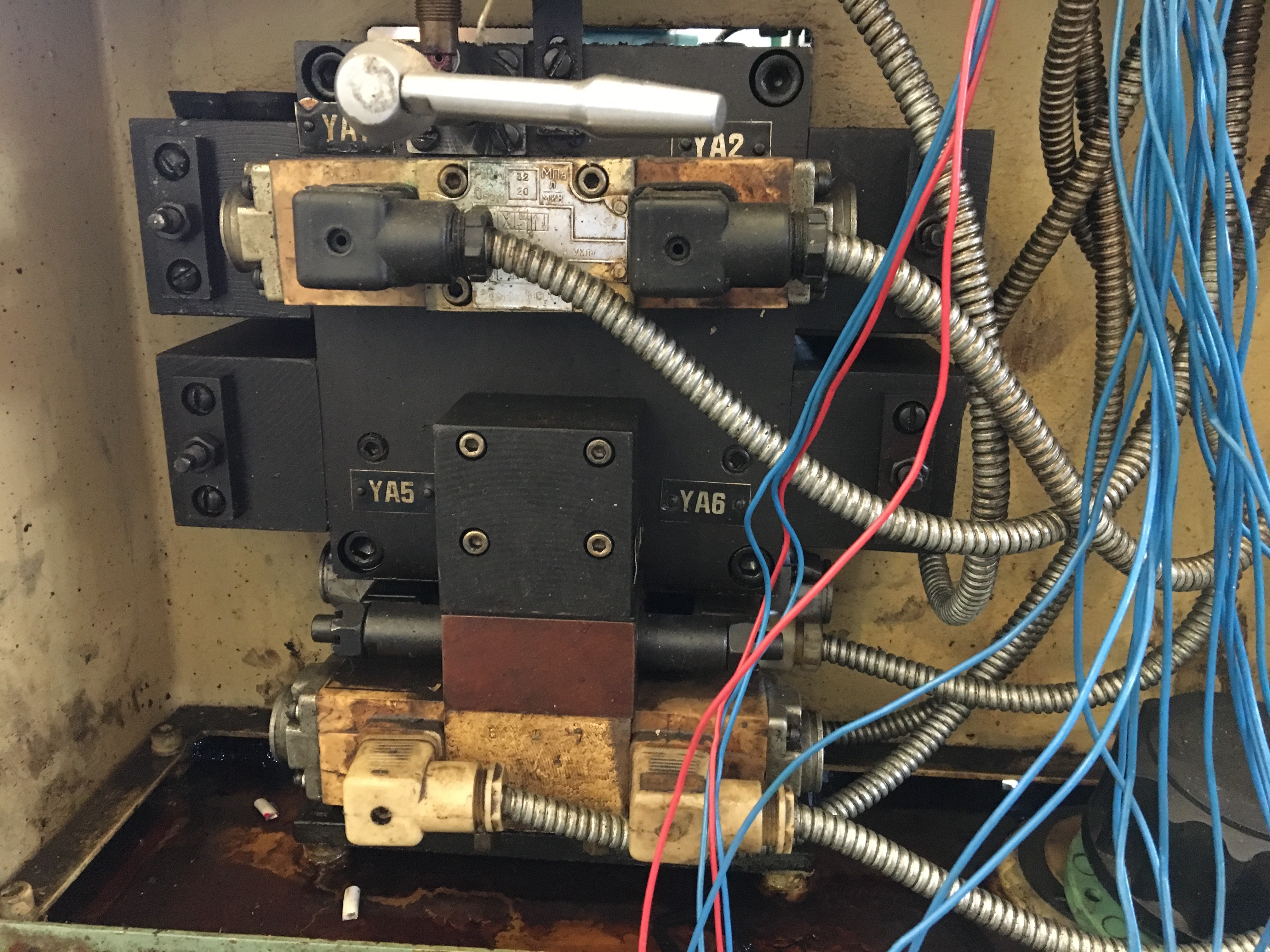

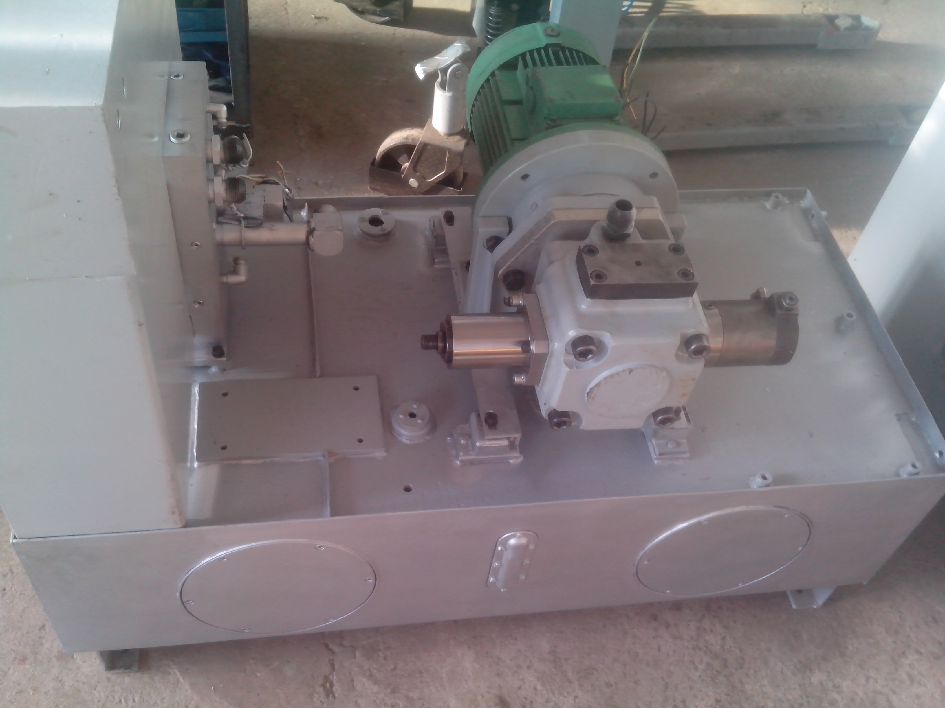

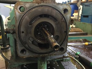

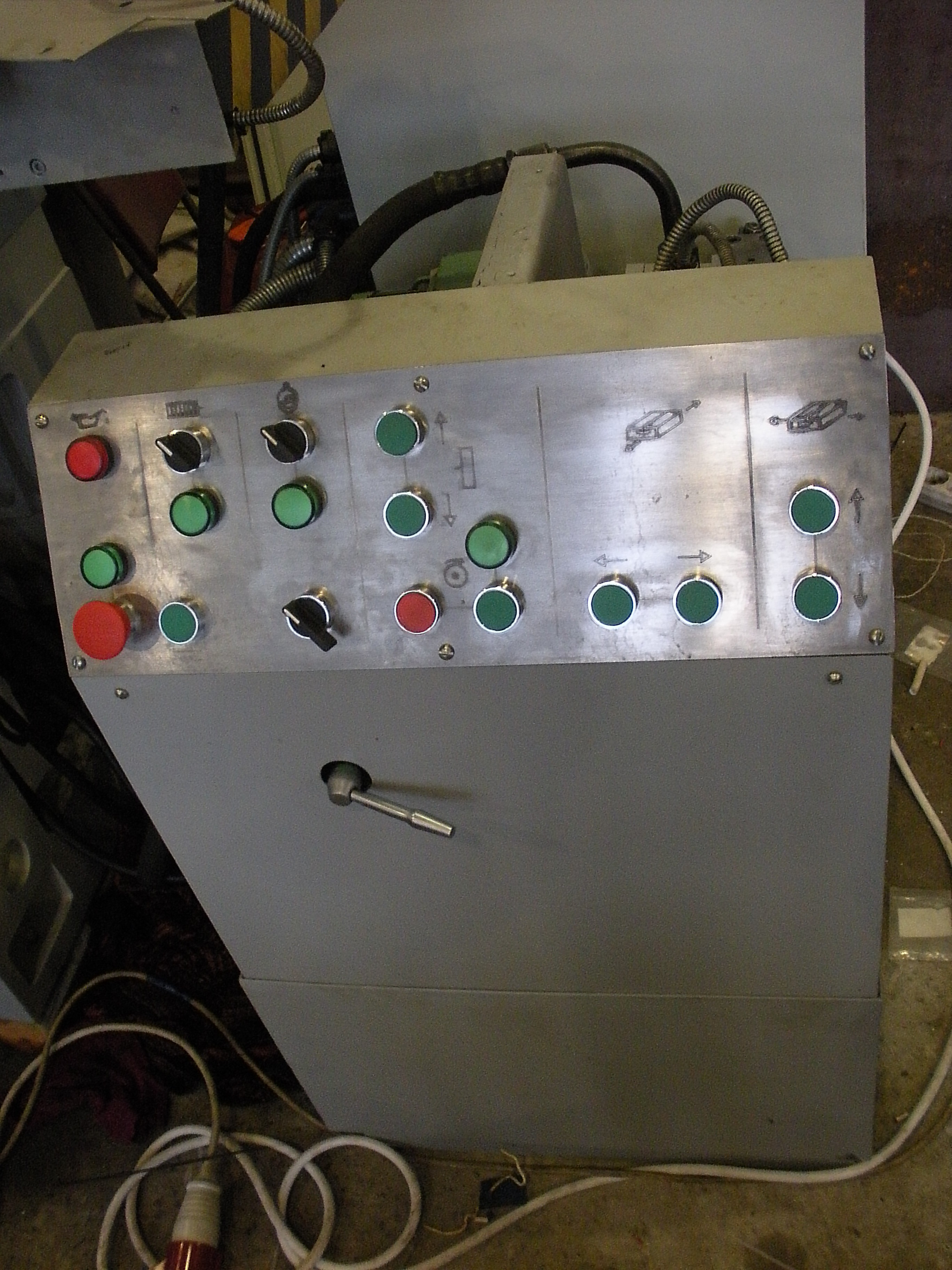

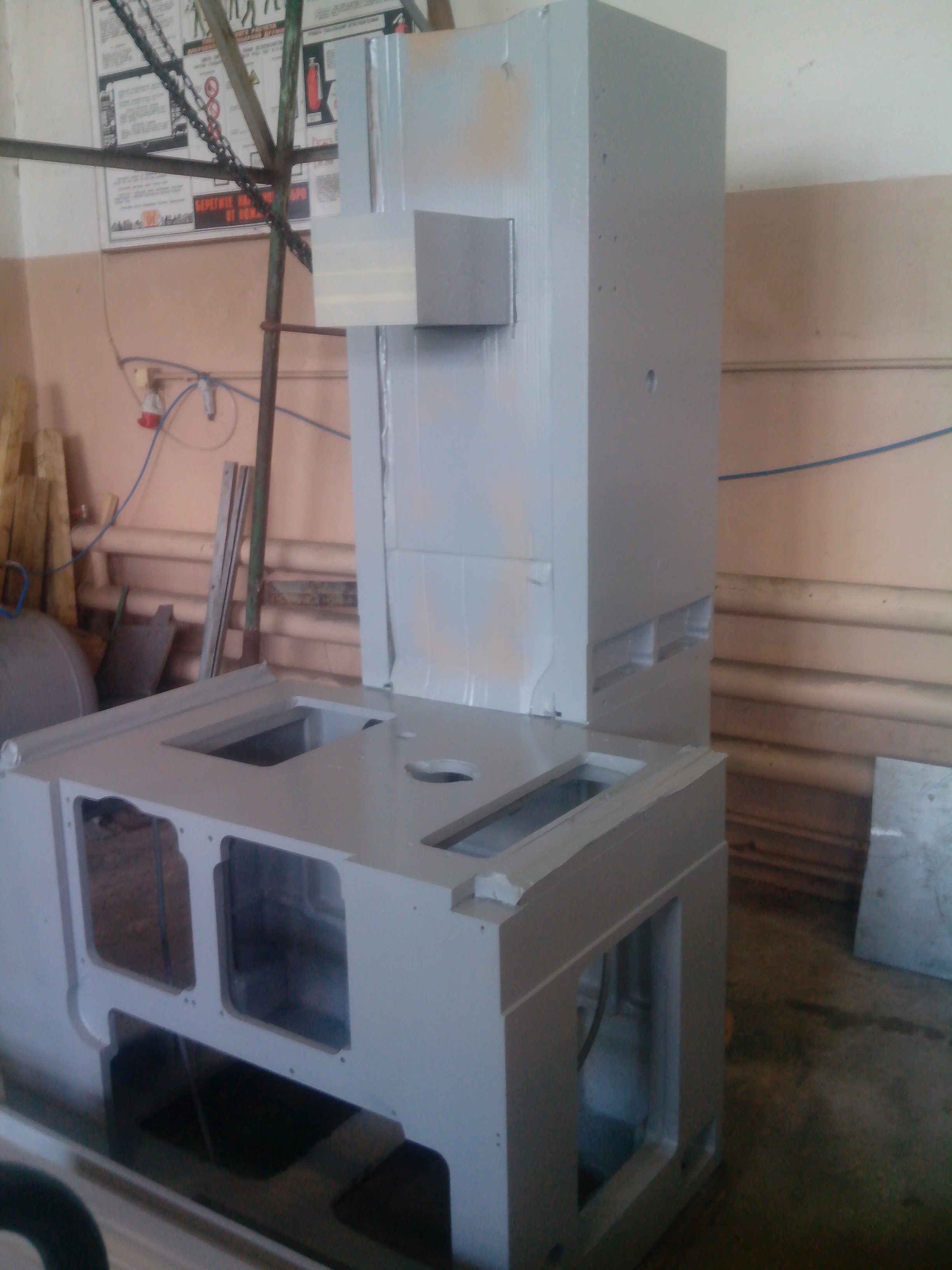

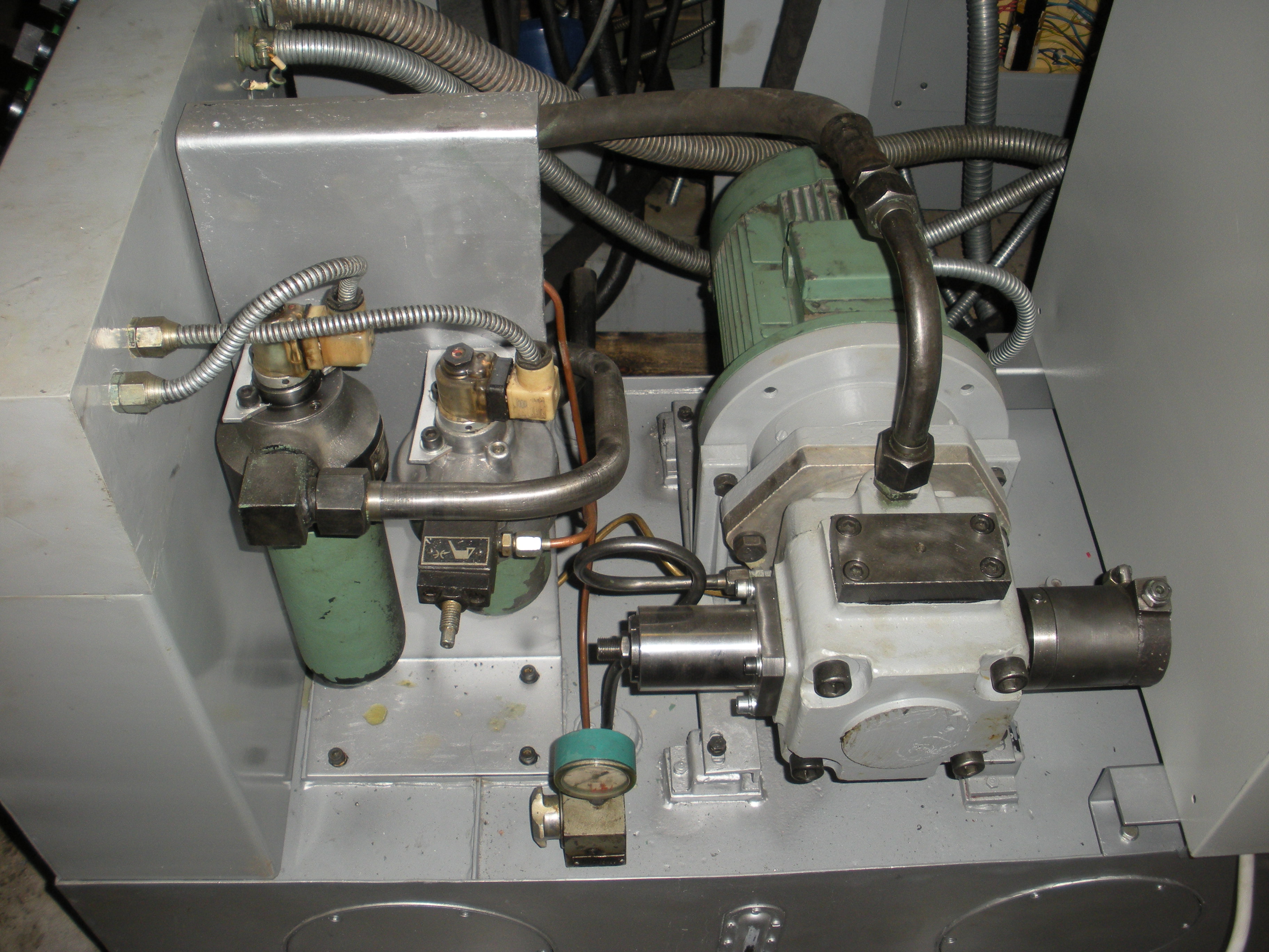

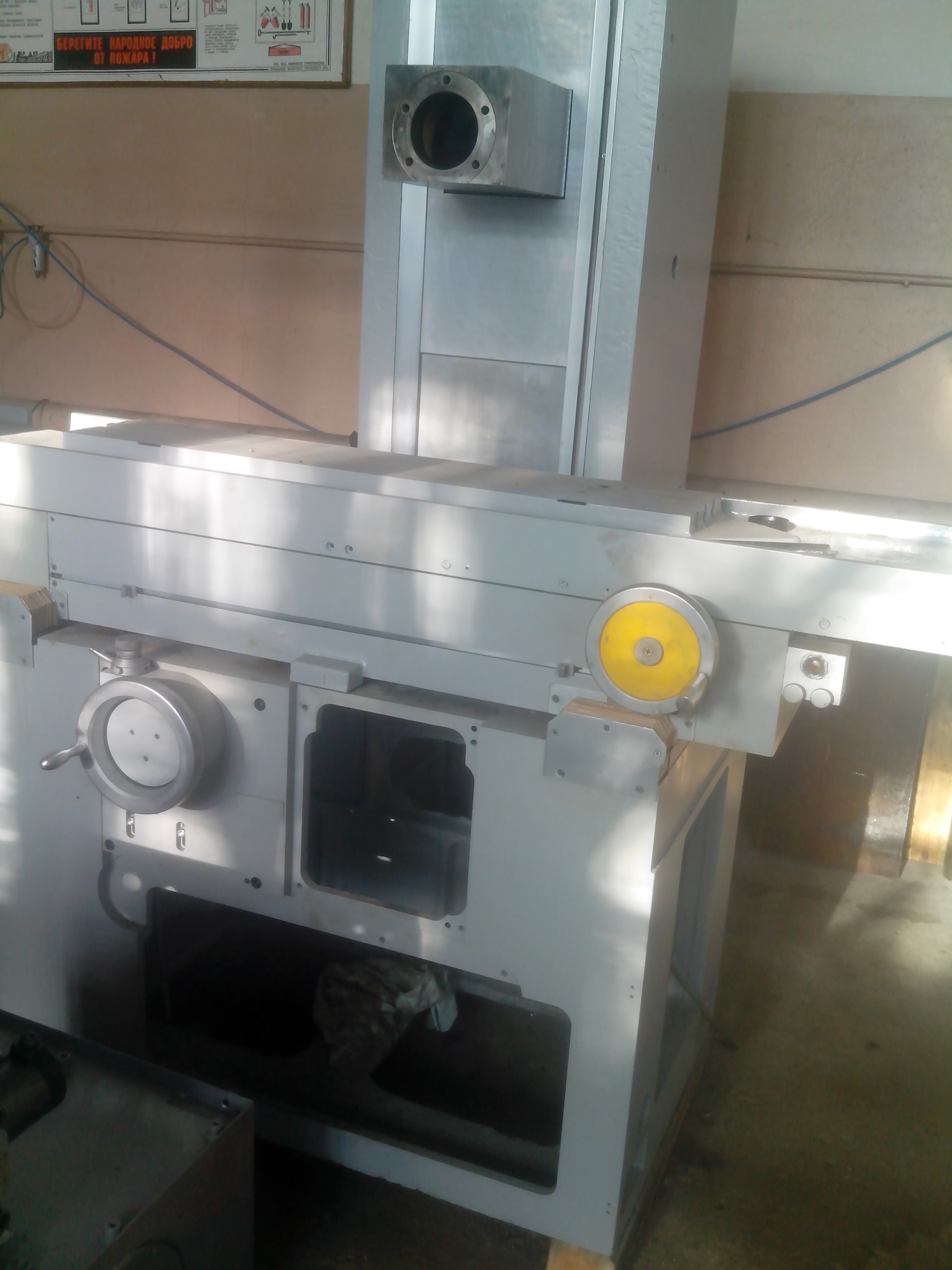

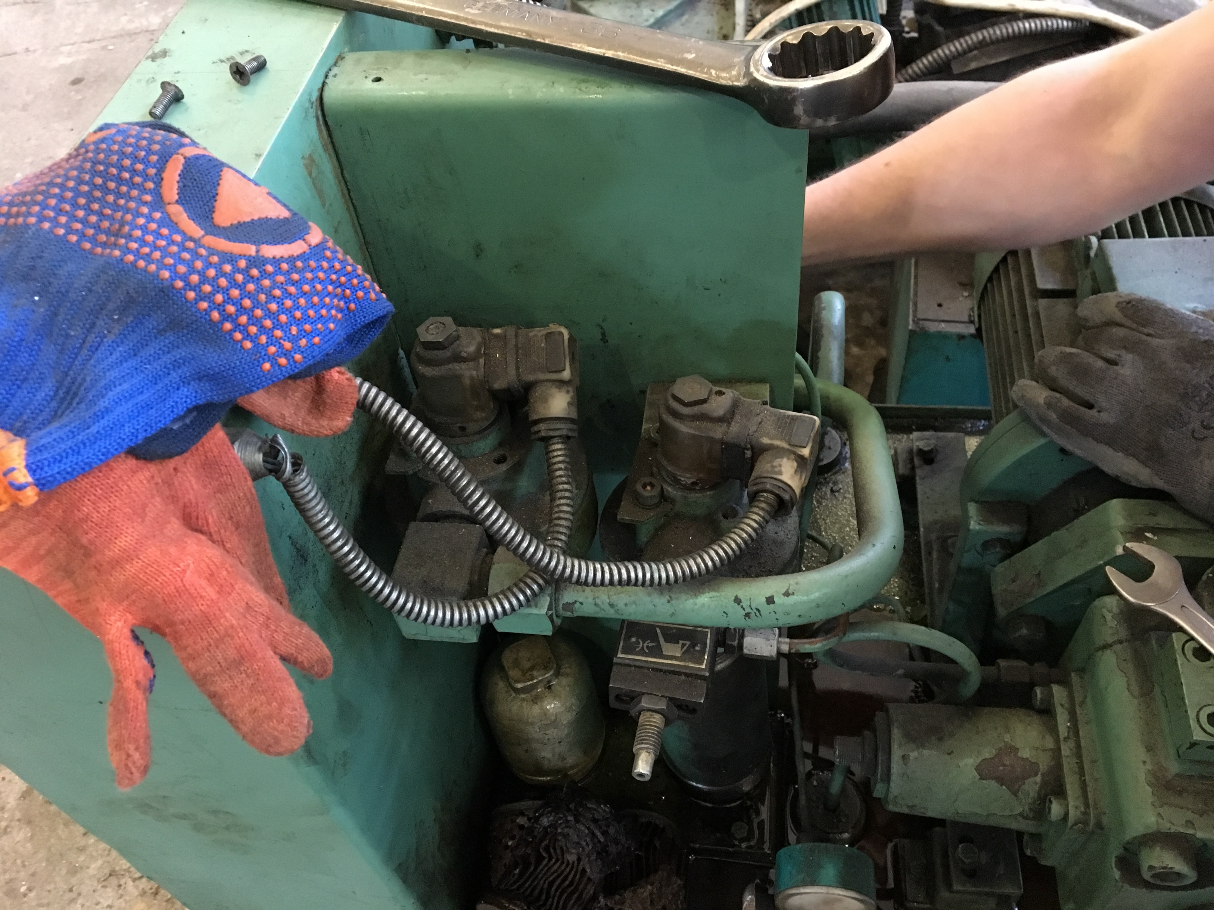

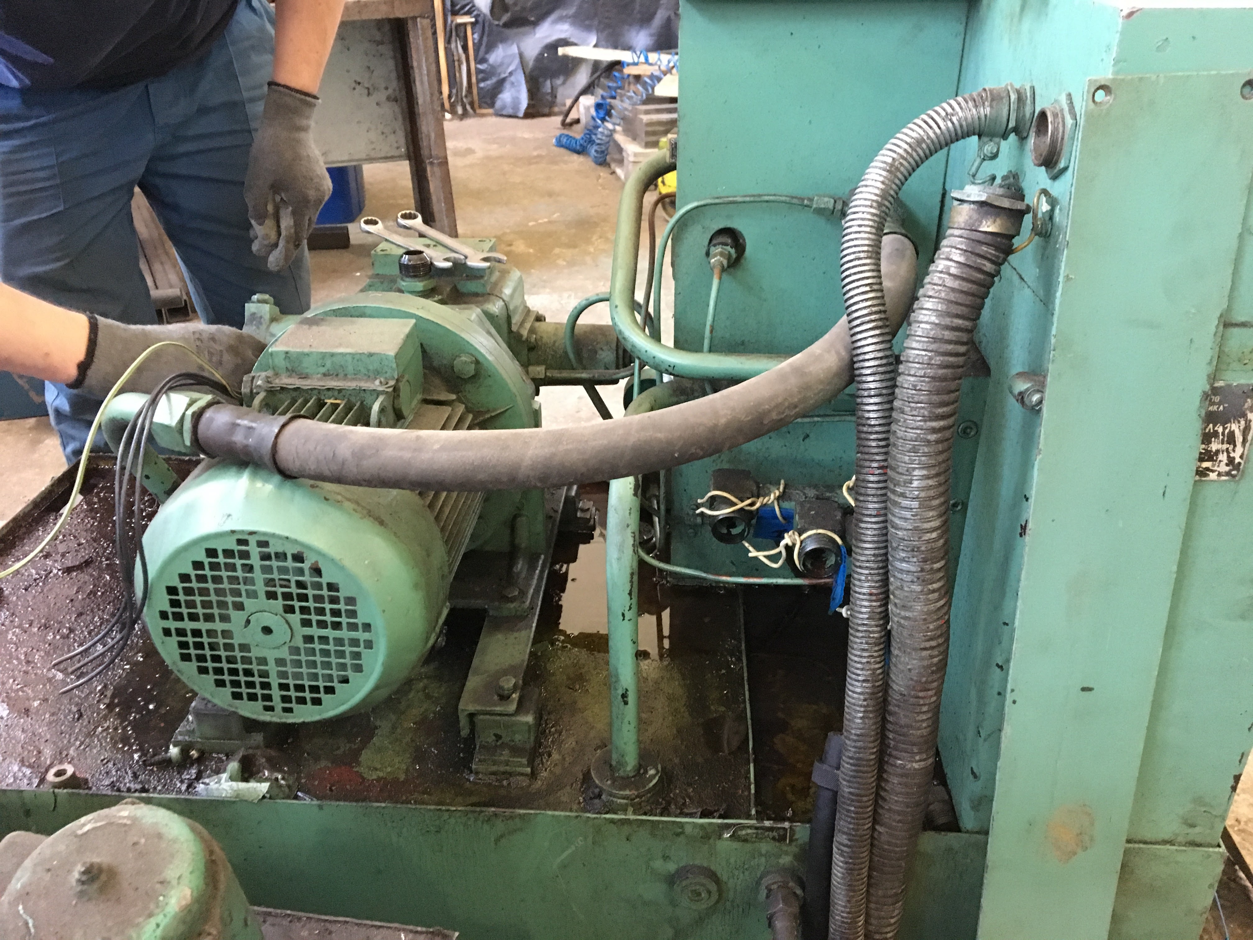

Станок был полностью разобран, почищен, покрашен. Произведена полная замена всех подшипников. Замена шкафа управления.

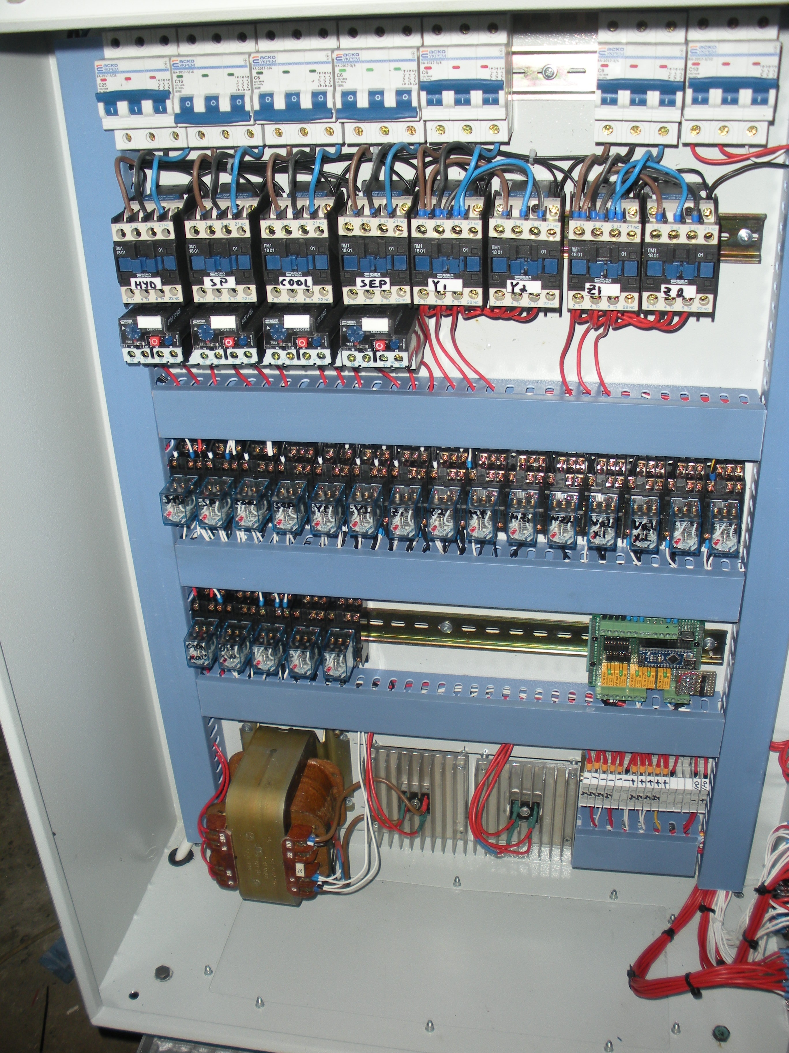

Еще пару фото, к сожалению фото собраного станка нет.

Шкаф - красавец! И я такой хочу. У меня разграбленный 3Е721ВФ1 конца 70-х. Пока занимаюсь гидравликой и механикой. Если возможно, поделитесь опытом. Что у Вас с вертикальной и поперечной подачами? Какие задачи у платы Ардуино?

afredy писал(а):Шкаф - красавец! И я такой хочу. У меня разграбленный 3Е721ВФ1 конца 70-х. Пока занимаюсь гидравликой и механикой. Если возможно, поделитесь опытом. Что у Вас с вертикальной и поперечной подачами? Какие задачи у платы Ардуино?
Вся механика и гидравлика осталась без изменения. Ардуина управляет движением стола. Также планировалось установить новый шаговик на вертикальную подачу и сохранить заводские характеристики, но в итоге от него отказались. Будут еще вопросы, задавайте.

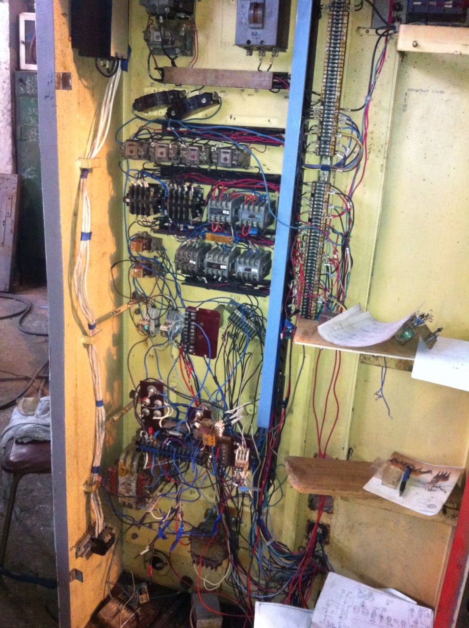

Спасибо, что ответили. Шкаф у Вас действительно отличный. Вижу два мостика на постоянное 24в и 12в и трансформатор, почему-то один. А как Вы запитываете асинхронник на поперечке? Насколько я понимаю для этого нужен 3-х фазный трансформатор с тройным выходом 127-220в?

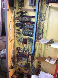

Вот так печально выглядит мой шкаф:
IMG_2859.JPG (8827 просмотров) <a class='original' href='./download/file.php?id=151779&mode=view' target=_blank>Загрузить оригинал (502.23 КБ)</a>
И есть в наличии вот такой:
IMG_1606.JPG (8827 просмотров) <a class='original' href='./download/file.php?id=151780&mode=view' target=_blank>Загрузить оригинал (636.83 КБ)</a>
По размерам он примерно как у Вас. Работы, конечно, много. По выбору схемотехники, комплектации, по программированию ардуино. Надеюсь на Вашу помощь.
Гидростанция у меня конца 70-х. Распределители в основном с гидравлическим управлением.

afredy писал(а): А как Вы запитываете асинхронник на поперечке?
380В, длительность регулируется программно.

Лучше бы ты релюхи АсКо не ставил. Я както поставил их так они через пол года начали чудить особенно на NC контактах.

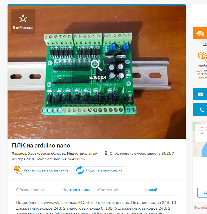

Смотри что нашел на ОЛХ.
Снимок.PNG (8672 просмотра) <a class='original' href='./download/file.php?id=152725&mode=view' target=_blank>Загрузить оригинал (525.24 КБ)</a>
Может луче будет чем на макетке.
