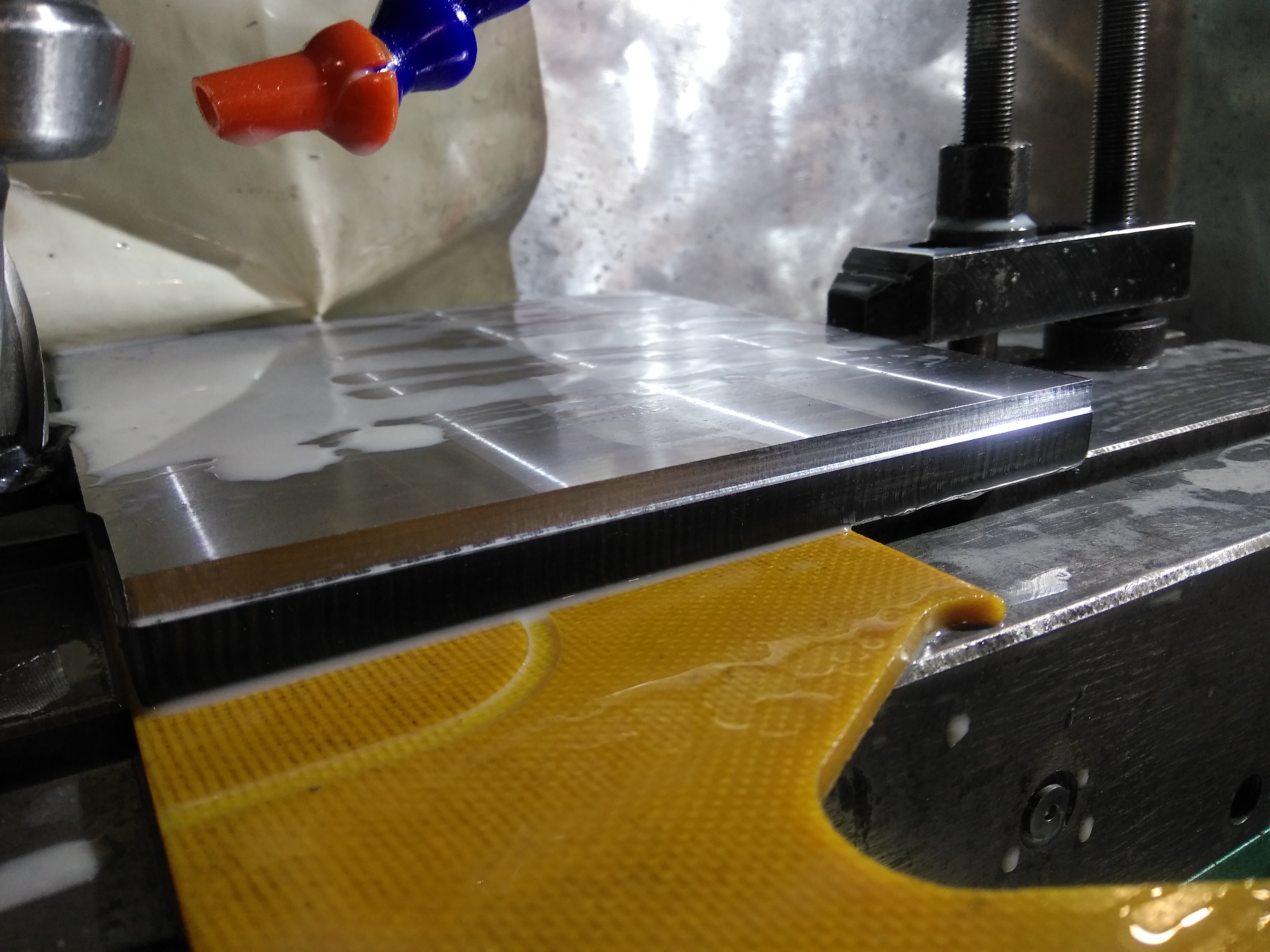

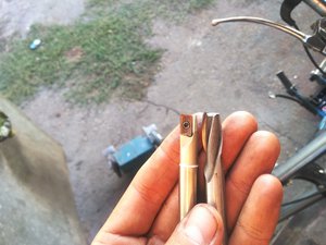

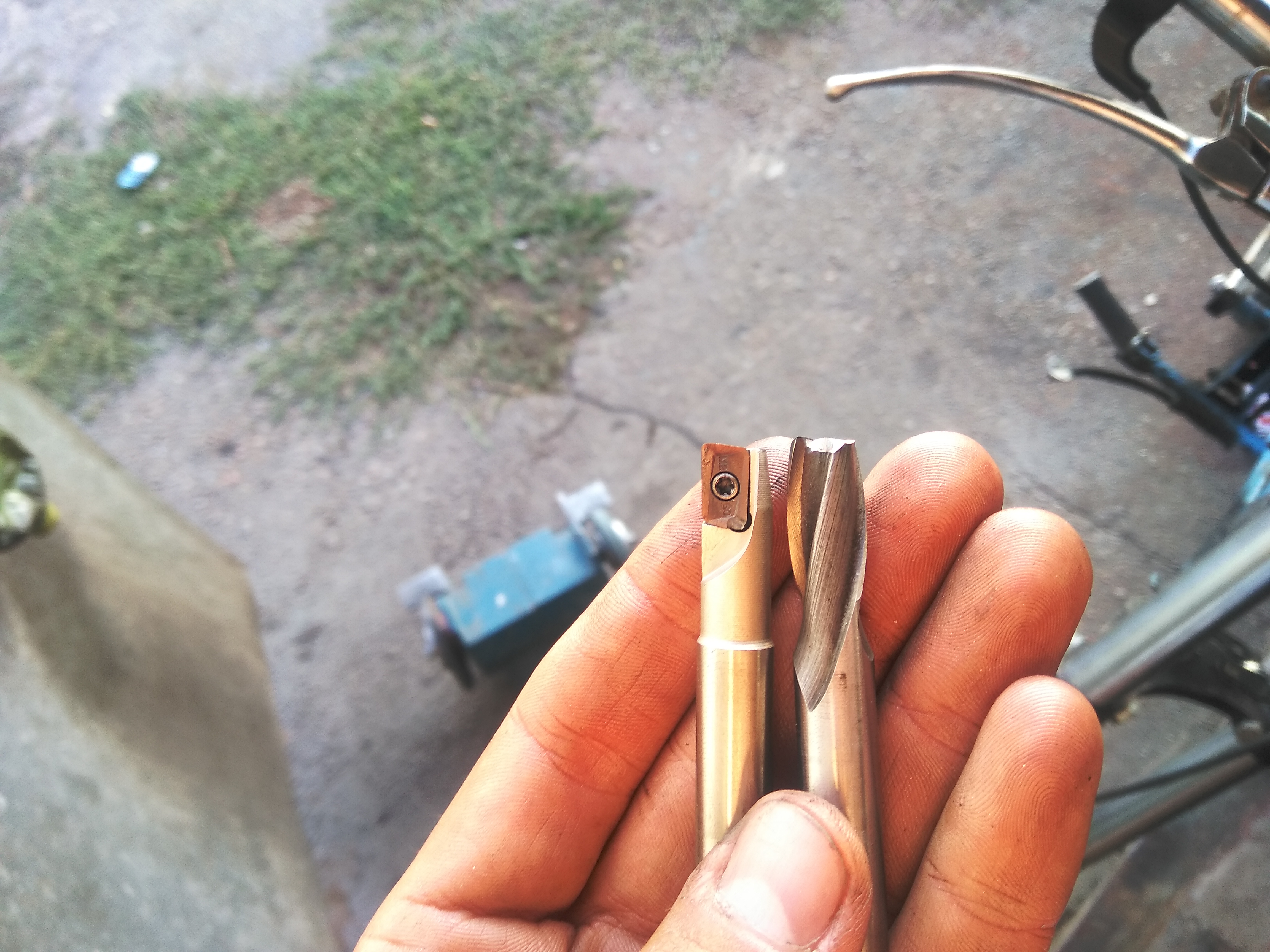

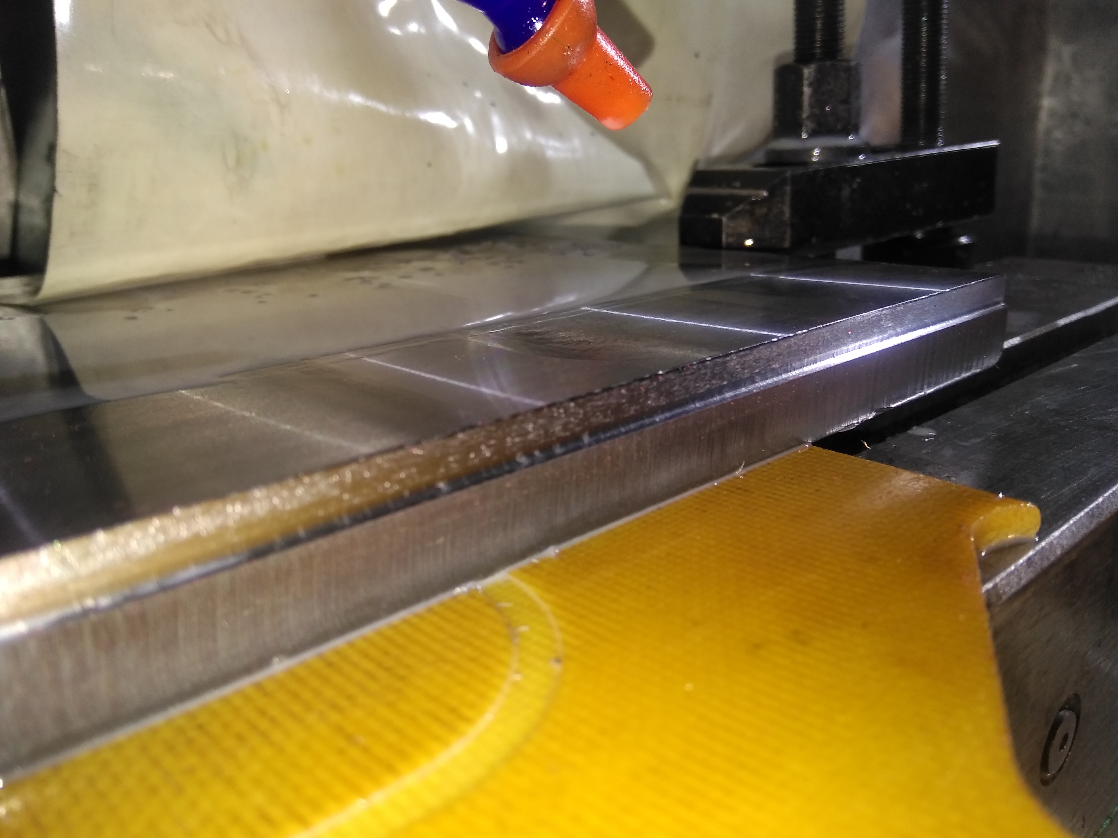

Здравствуйте. Со сталью работаю совсем недавно, до этого только цветмет был. Покупаю фрезы в одном интернет-магазине. Посоветовали мне фрезы BAP300R с пластинками APMT1135PDER, мол тихая и чистая обработка, большая эффективность и тд. Мне для одного заказа как раз надо было что-то подобное, так как выгребать в черновую много по Ст3, но большими фрезами не везде пролезть. Диаметр меня интересовал 10-12мм, режимы они посоветовали следующие: обороты 3500-4000, подача 1000-1200мм/мин, за проход 0.2-0.5мм в глубину. Станок у меня МС-51 с ЧПУ, 500кг чугуна - для такого диаметра фрез его хватает, если не насиловать, даже в 2 сотки попадаю иногда). Не рискнул я у них покупать эту фрезу, пообщался с товарищем - у него оказалась такая фреза и 10 пластинок mitsubishi, лежала без дела, так как шпиндель не выдавал нужного момента на таких оборотах. В общем забрал я себе эту фрезу. А тут для себя как раз надо было расфрезеровать отверстие в обваренной втулке с Д20, до Д32 на глубину 20мм. Сталь довольно твердая, марку не знаю, плюс обварена втулка по периметру. На половине глубины я сменил третью пластинку. Заточил старую шпоночную фрезу и догрыз вторую половину. Поставил опять BAP300R с новой пластинкой и прошёлся в чистовую - там и четвертую пластинку положил. Режимы подбирал постоянно в режиме реального времени, были раза в два легче, чем мне посоветовали. Размер вышел на 0.5мм в минусе на внутреннем диаметре. Вторую такую деталь делал уже расточной головкой с обычным резцом с твердосплавной напайкой - одной заточки мне хватило, работало вообще безшумно, сотки словил, чистота хорошая. Добрался до заказа. Надо было изначально пройтись по одной стороне с торца плитки Ст3 и немного захватить боковые стороны - просто чтоб было по чем обкатывать при переустановке. Режимы следующие: на сторону 1мм, в глубину 0.25мм, подача 500-700мм/мин, обороты 3000, направление попутное, потом была чистовая 0.05 на сторону. Размер +0.5мм (тоесть второй раз подтвердилось что диаметр фрезы около 9.75мм). Прошёлся потом ещё перезаточенной шпоночной в чистовую. Результат до и после на фото:
IMG_20180825_185430.jpg (6038 просмотров) <a class='original' href='./download/file.php?id=145095&mode=view' target=_blank>Загрузить оригинал (3.39 МБ)</a>
IMG_20180825_185352.jpg (6038 просмотров) <a class='original' href='./download/file.php?id=145096&mode=view' target=_blank>Загрузить оригинал (2.48 МБ)</a>
IMG_20180825_190422.jpg (6038 просмотров) <a class='original' href='./download/file.php?id=145097&mode=view' target=_blank>Загрузить оригинал (3.1 МБ)</a>
Я хочу спросить - почему такой плохой результат с этими фрезами? Что я делаю не так? Сейчас заказал себе монолит Д10мм 6 зубов, так как сроки уже подгорают.

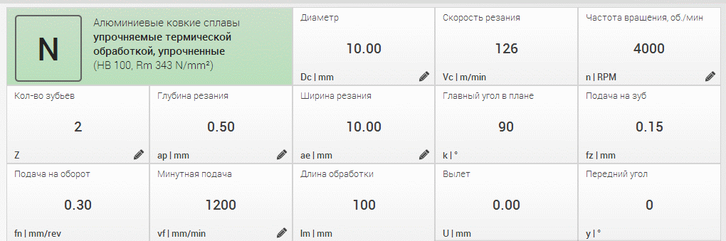

Сань - нормальные у него режимы. вот твои - реально низкие.. вот его режимам:
Буфер обмена01.gif (5987 просмотров) <a class='original' href='./download/file.php?id=145111&mode=view' target=_blank>Загрузить оригинал (49.84 КБ)</a>
а у тебя получается 4 сотки на зуб.. ваще ниочем..
Не парьтесь - это в пластинах бяда.. китайские они.. под лупой кромки поглядите - все ясно будет.

Hanter писал(а):вот его режимам:
зубов тока у него один, а не два
