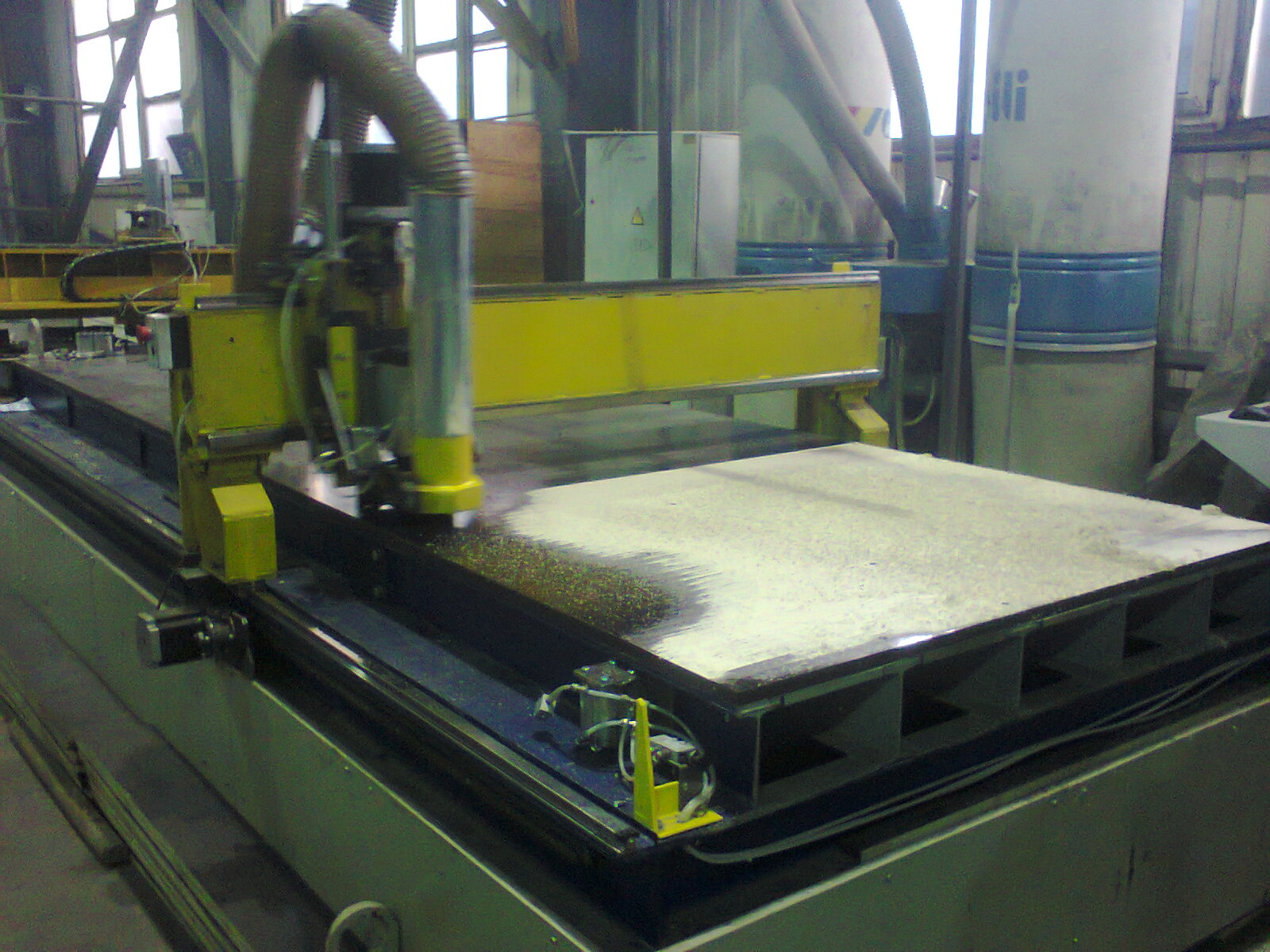

Добрый День!
Есть изделие, которое представляет собой плоскую раму из швеллера 10 или 15 с приваренными листами по 10-12мм.
примерно так:
========================================================================================= лист 10-12мм
швеллер 15_____________________________швеллер 15______________________________швеллер15
электрозаклепки для внутреннего швеллера
габарит примерно 2000х2000мм
отклонение от плоскости после сварки +/- 1,5мм
Поверхности изделия должны быть шлифованные.
Вопросы:
Какое примерное время шлифовки плоскости 2000х2000мм?
Для выравнивания, такого отклонения, обязательно нужно будет применить фрезерование или строжку?
Какой тип круга обеспечит производительность?
Стойкость круга (нужна ли правка, корректировка) во время работы?
Как правильно обработать плоскость 2000х2000?

1240, а вы нашли где это сделают? там и уточните по режимам, времени и стоимости)))
но стол гнуться будет как бумага...

Где конкретно делают- я не ищу.
По стоимости обработки вопросов у меня нет.
Мне нужно понять режимы и производительность.
Если кто-то делает такую работу- это не значить что он делает её максимально правильно.
(Как правило есть желание заработать и возможность выполнить работу).
Был опыт изготовления довольно габаритных станков (5х1,5метра) Мне было предложение подумать над изготовление такого станка.
Сомнение первое: нет жесткости заготовки.
Сомнение второе: недостаточная производительность обработки шлифовкой.
Сомнение третье: недостаточная жесткость сварной конструкции балки для операции шлифовки.
