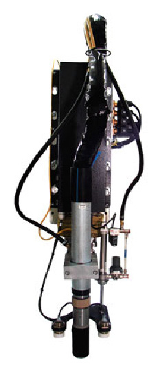

Описание станка, основные характеристики: Плазма Pierce Rur 2500 источник Kjellberg PA-S70 W Плазматрон PB-S70 W
Рабочее поле: 2000x6000
Обрабатываемые материалы: Сталь 6-50мм
Вопросы: Станок куплен б/у. Документации никакой. От представительства в Перми добились только общих инструкций и брошюр. Не работает контроль высоты во время резки. Он встроенный насколько я понял по сопротивлению дуги. Могу скинуть фото станка, плазматрона, чего угодно! Поделитесь пожалуйста опытом и знаниями по этому станку, любая документация по станку будет полезна!
Что пробовал: Пробовал разные значения напряжения. Плазматрон поднимается вверх до потери дуги.
Моторизированный суппорт, 2 датчика поиска металла. (5756 просмотров) <a class='original' href='./download/file.php?id=143877&mode=view' target=_blank>Загрузить оригинал (55.35 КБ)</a>

Какие напряжения ставили? 120...150 вольт примерно должно быть. Если постоянно вверх ползёт, то неисправность. Либо правда что-то с настройками. Методом тыка никак?
Если ползёт вверх, то напряжение уменьшать надо.

Методом тыка истыкал всё. Напряжение выставлял от 47 до 200 с шагом в 20, пробовал во время резки крутить вверх вниз, плазмотрон поднимается вверх. Куда лезть, где находится плата контроля высоты непонятно, в коробке с драйверами по осям ничего похожего нет.

А что это за две хреновины по бокам от резака?

Это индуктивный датчики определения металла, резак опускается срабатывает датчик на высоте примерно 10 см от поверхности. Но за контроль высоты при резке он не отвечает

А процесс начала резки нормально происходит? Подъезд к месту прокола_>резак вниз->касание->подъём на высоту прокола->поджиг дуги->пауза->начало резки с временным отключением контроля высоты. Так?

Именно так, подъезжает, находит метал индуктивными датчиками, поднимается на заданную высоту подбегает, время прожига выдерживает и движется по программе с переходами все как положено. Но не регулирует высоту сам. Движется на высоте прожига, приходится кнопками поднимать или опускать при необходимости.

PaulK86 писал(а):Плазматрон поднимается вверх до потери дуги.
PaulK86 писал(а):Движется на высоте прожига
Или принудительно выключаете и вручную регулируете?

Выключаю. Есть кнопка вкл/выкл контроль высоты.

Не сталкивался с таким станком. На месте надо разбираться. Пневмоцилиндр там зачем? Он признаки жизни подаёт? Возможно контроль высоты там не как у всех. Не по напряжению дуги а датчиками сделан, например. Допустим при поиске металла пневмоцилиндр опускает всю эту бодягу вниз и нащупывает металл. После обнаружения поднимается вверх и эти же два датчика начинают удерживать горелку в определённом коридоре по высоте, один датчик отслеживает нижнее положение, другой верхнее. Так, чисто догадки. На месте надо разбираться, если документации нет.

2 датчика на платформе справа и слева от резака, при определении металла поднимаются вверх сантиметров на 10 чтобы не плавились от температуры (все равно подплавляются). Есть функционал чтобы и этими датчиками регулировать горелку но они плавятся хорошо. И не регулируется высота и этими датчиками. В понедельник постараюсь фотки закинуть и то что есть из "мануалов"
